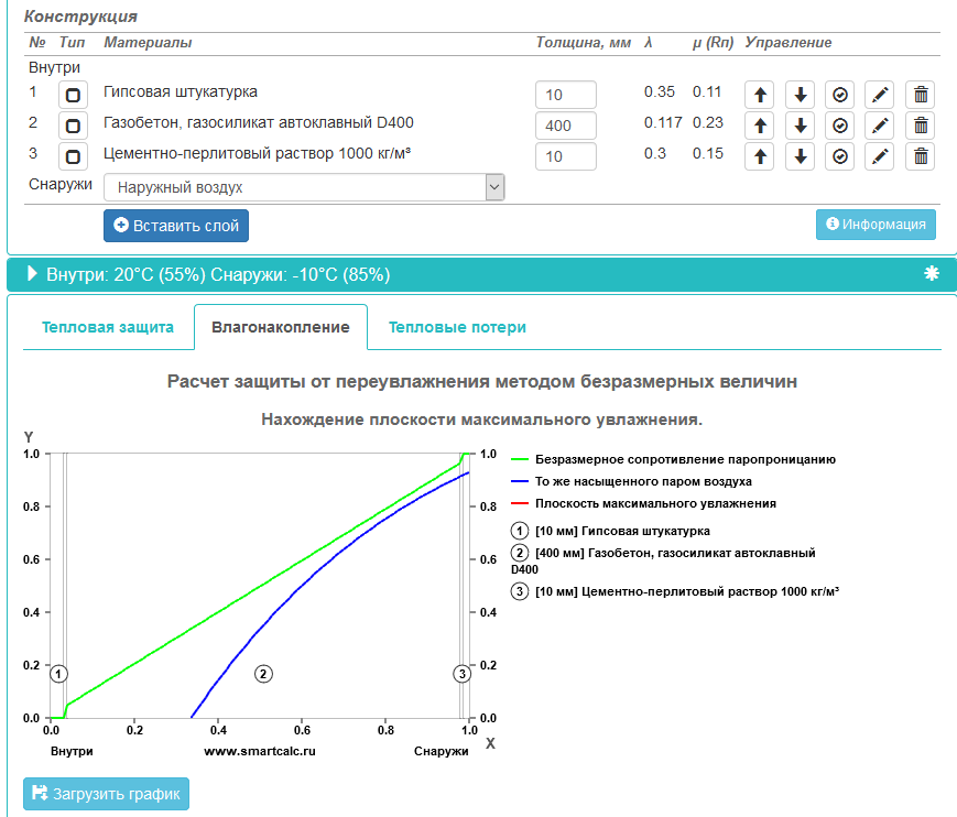

Да возможно не корректная картинка в плане добавления кирпичной стены, но тема то про ГБ. Имелось в виду виденье однослойной стены из газоблока D400 (400mm)
согласно протоколам испытания теплопроводности Аэрок то D400 (400mm) это как минимально требуемый по сопротивлению передачи стены
Из-за цементной штукатурки газоблок переувлажнен. Уберите ее и посмотрите на результат.
уже убрал)
Зона возможной конденсации не говорит о переувлажнении, нужно смотреть вкладку отчета влагонакопление.
Там обычно пишут, что нет условий для влагонакопления. Что странно. Змінено користувачем Dendnepr
Вот и мне это показалось немного странным

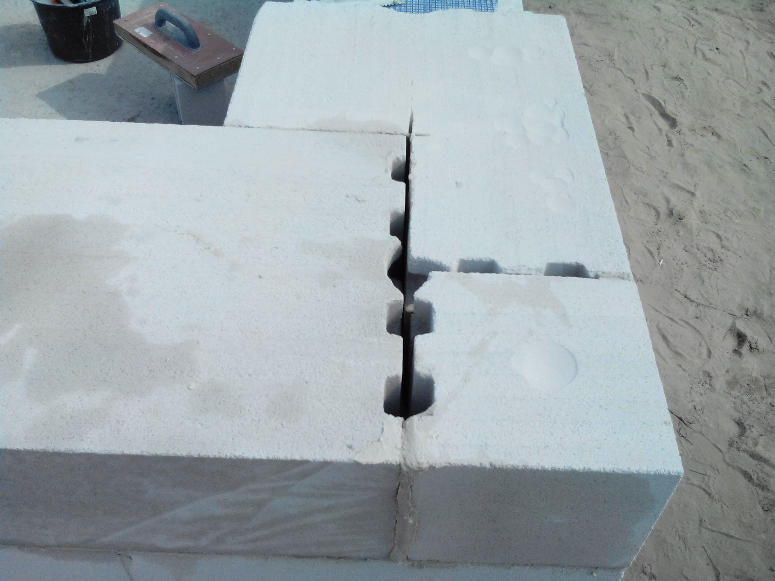

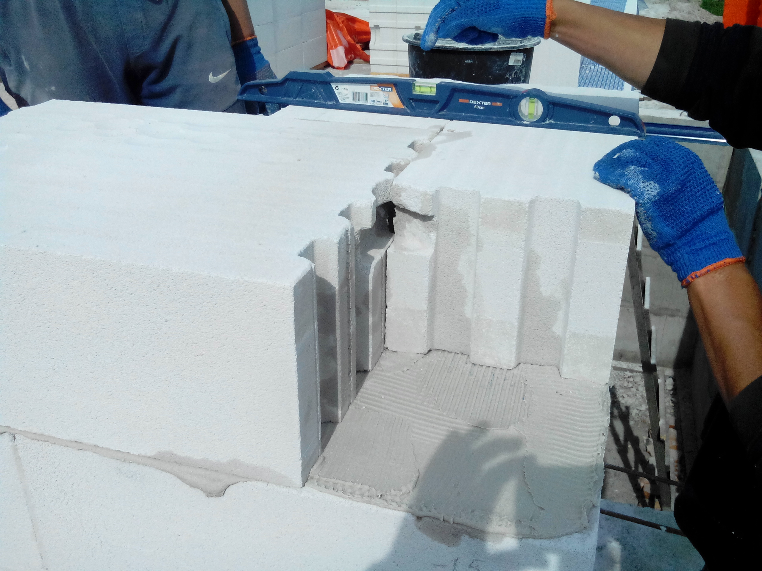

У вас уже были объекты где применялись блоки толщиной 500мм? Есть какие-либо особенности в этом случае?
встряну :)
тяжело на пупа :)
и сложности с перевязкой в углах. если есть каркас из колонн - проблемы перевязки нет. но колонны это отдельная тема.
ЕМНИП надо 200мм на угол в каждый ряд.
НАДО - понятие условно.конструктивной необходимости нет. но для формализации и чтобы была какая-то измеряемая величина гринфильд прописал 7см перевязки
Не знаю, кто такой, и знать не хочу...
Норматив по перевязке в ДБН по ГБ 100мм. Т.е при блоке 500*600 какбэ проходит на углах.
НО!!!
Если это ПГ блок и наружный замок на углу спилить, то 100мм не получается.
По факту всё зависит от имеющегося в доступности блока. И тут есть три варианта...
1. Угловой блок - 500*600 ГЛАДКИЙ остальная кладка 500*600 ПГ
(кстати вреде как новый стандарт блоков - у всех длинна - 610 :))
2. Угловой блок 300*600 с отпиливанием 100мм и получится 300*500
3. Вырезается угловая вставка 250*250... ( но это та ещё забава)
