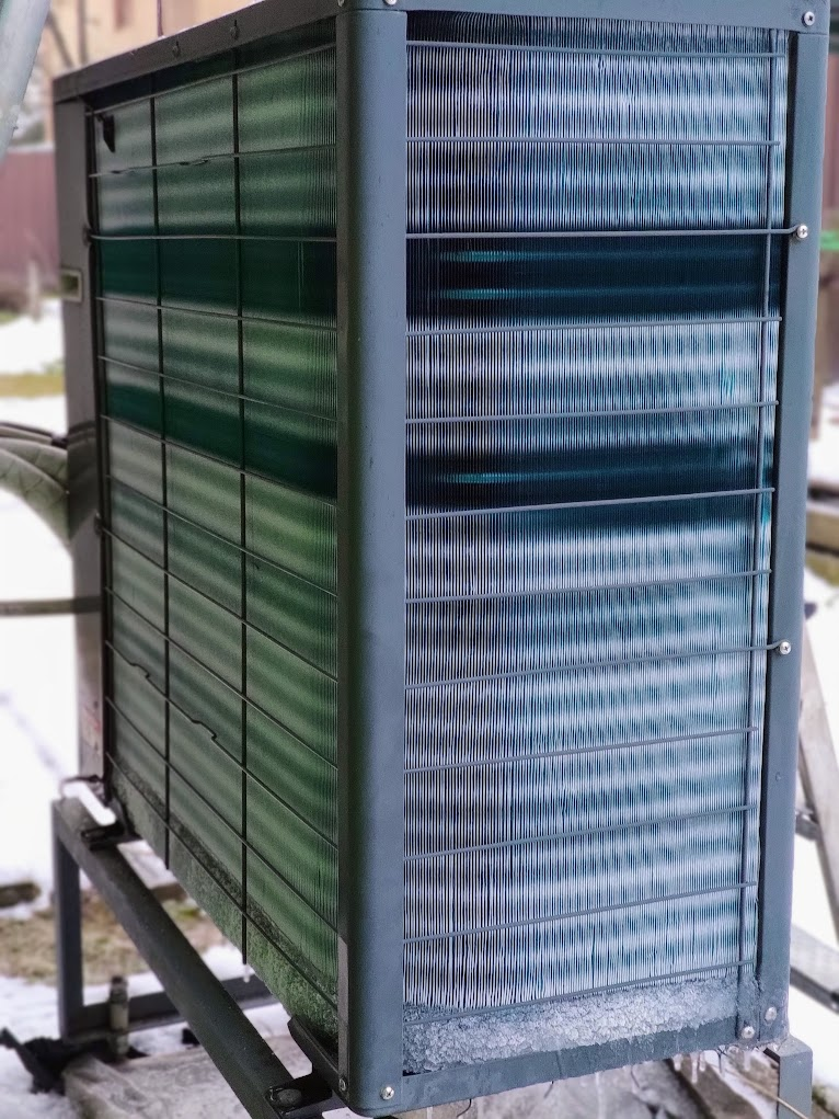

Обмерзание нижнего ряда теплообменника
Dmode
56 минут назад, Dmode сказал:
Другий такий самий ТН, такого ж віку, який можу часом спостерігати, обмерзає рівномірно, без таких полос як в мене.
Ще можуть впливати покази термістора на нагнітанні компресора. Трапляються випадки коли термістор починає трохи брехати, а він потрібен для керування ЕРВ що відповідає також за заповнення випарника. Проблема в тому, що покази можуть бути нормальними при низький температурі, і плисти при підвищенні, це важко упіймати.
Хоча це не пояснює чому обмерзання рівномірніше при нижчий частоті.
58 минут назад, blacktigra сказал:
Посмотрите на мой паук,при высокой частоте компрессора в обратку летмт горячий газ,и вот там где он выходит обменник не обмерзает
Я не знаю как это описать умными словами, но многие из самодельщиков паук перепаивают так какуменя был штатный
5 часов назад, mib сказал:
Та дивився, павук як павук.
Взагалі то воно так і має бути, коли на виході з випарника один ряд не обмерзає, щоб компресор не дуже заливало.

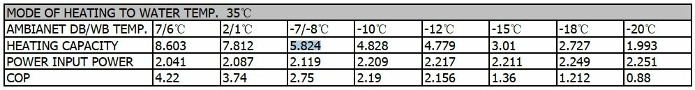

Я також не знаю. Тут би порівняти отримані результати із табличними даними при максимальній частоті.
4 часа назад, blacktigra сказал:
Якби ж то можна було вірити китайським таблицям. Вони їх кілька раз висилали і кожен раз різні. Ось остання.

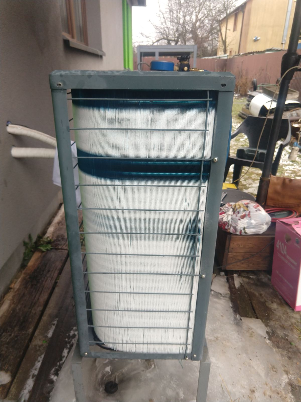

Cхоже нерівномірність обмерзання теплообмінника прогресує.
Ось так тепер виглядає на максимальних обертах:
А так на мінімальних.
Продуктивніть напевно трохи знизилась, але то суб'єктивна оцінка.
В сусіда з аналогічною моделлю, такого самого віку, обмерзає рівномірно.

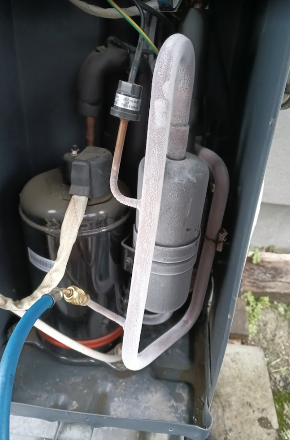

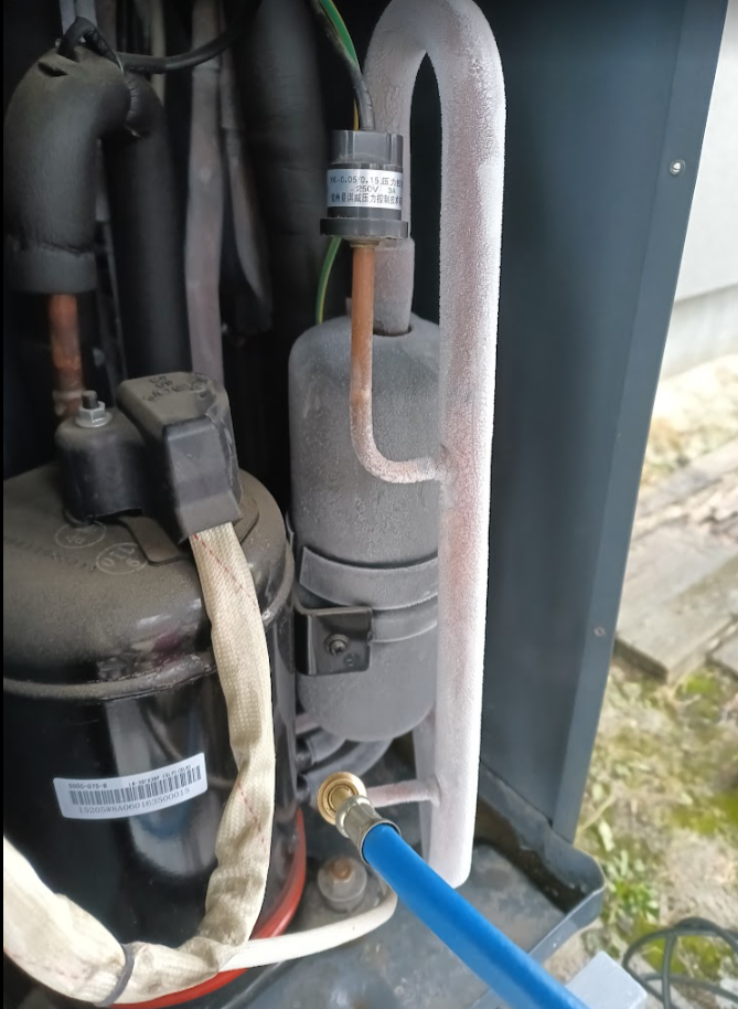

Зі спостережень десь на половині циклу обмерзає ось ця частина перед компресором. Ніби такого не повинно відбуватись.

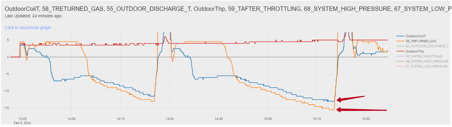

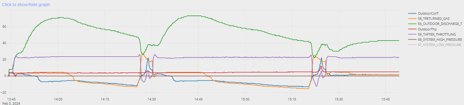

Ось логи одразу після заміни фреону. Костя звернув увагу, що це дивно що  RETURNED_GAS в другій половині циклу нижчий за  OutdoorCoil. Є версія що сенсори можуть трохи брехати.
Прихований текст
22 хвилини тому, Dmode сказав:
Мені виглядає на непрвильне керуваня EEV, зокрема випарник заливається рідиною, яка потім докипає по дорозі до компресора. Так і клин можна зловити.
А що показував тиск і яка була температура кипіння відповідно?
Так, мене теж більше за все турбує низька температура на нагнітанні компресора, бо його вочевидь підливає.
І що цікаво, плата керування навіть не намагається прикрити ЕРВ щоб якось це вирівняти.
Не знаю чи це нормально для цього компресора, бо не маю його повних ТТХ, але зазвичай хоча б якийсь мінімальний перегрів на нагнітанні має бути. А його нема.

Кипіння було дуже низьким, десь -9..-10С при +2..+3 на вулиці. Ближче до кінця циклу, перед відтайкою, доходило до -13С, але датчик на теплообміннику та на всмоктуванні компресора показували температуру на 2-3 градуси вище. Це на максимальних обертах компресора.
Тиск конденсації не міряв.

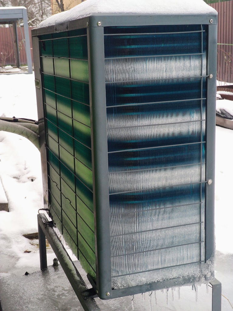

Теплообмінник одразу перед відтайкою має ось такий вигляд. Зони перегріву є, але не на всіх секціях.
Таке враження, що капіллярки після павука різної довжини, і та що з самого низу найкоротша.

Мені цікаво який був перегрів газу і як може вийти, що на графіку перегрітий газ, має нижчу температуру, ніж температура кипіння. Якщо кипимо навіть при -13, то на всасі може бути не нижче -13, але на графіку видно -15 чи навіть -16.
11 минут назад, volomoto сказал:
Перегрів практично відсутній. Якщо с початку циклу він є, то з часом компресор починає заливати.
Різниця температур може пояснюватися несправними термісторами. Спочатку виникла ідея що то через поганий механічний контакт термістора і гільзи, але це не підтвердилося. В гільзі термістор тримається добре, ми ще додали термопасту, та заізолювали к-флєксом. Це ніяк не допомогло.
Коли ми їх перевіряли при 0С, зупинивши блок на тривалий час, їх покази відрізнялися в межах 1 градуса, що є прийнятним як на мене. А от коли температура вимірюваного середовища впала, покази попливли.
Але це все одно не пояснює логіку керування ЕРВ.
Ось всі температури що є в логах.
18 хвилин тому, volomoto сказав:
Наскільки розумію тому і виникла версія що сенсор на нижньому калачі теплообміннка показує завищену на кілька градусів температуру.
20 хвилин тому, volomoto сказав:
Так, -15.5
А точно найнижча секція ТО має найкоротшу капілярку? Бо може бути навпаки: де коротша капілярка — там менше падіння тиску і просто валить рідкий фреон, який не встигає випаруватися. Тобто частина рідини йде байпасом через ТО. Для такого явища різниця ефективних довжин капілярок мала б бути дуже великою, але для цього достатньо щоб хтось переламав трохи тубки при монтажі ТН на заводі.
Тільки що, volomoto сказав:
Така поведінка проявилася з часом і поволі прогресує. Тобто з заводу все було Ок.

Оце дуже дивно, бо контроллер не мав би такого допускати, якщо всі сенсори справні. Навіть якщо ЕРВ взагалі заклинив, то контроллер з часом це визначить і впаде в помилку. Але припустимо що сенсори брешуть і контроллер бачить яийсь перегрів, тому з його точки зору все гуд. В такій ситуації підозрілою є низька температура кипіння, що може розцінюватись як недорозмірений ТО. Фізично ТО то не змінювався, але теплообмін з якихось причин не відбувається як треба, тобто потік фреону ніби нормальний, але тепло він не відбирає, що далі наштовшує на теорію із байпасом рідкої фракції.
