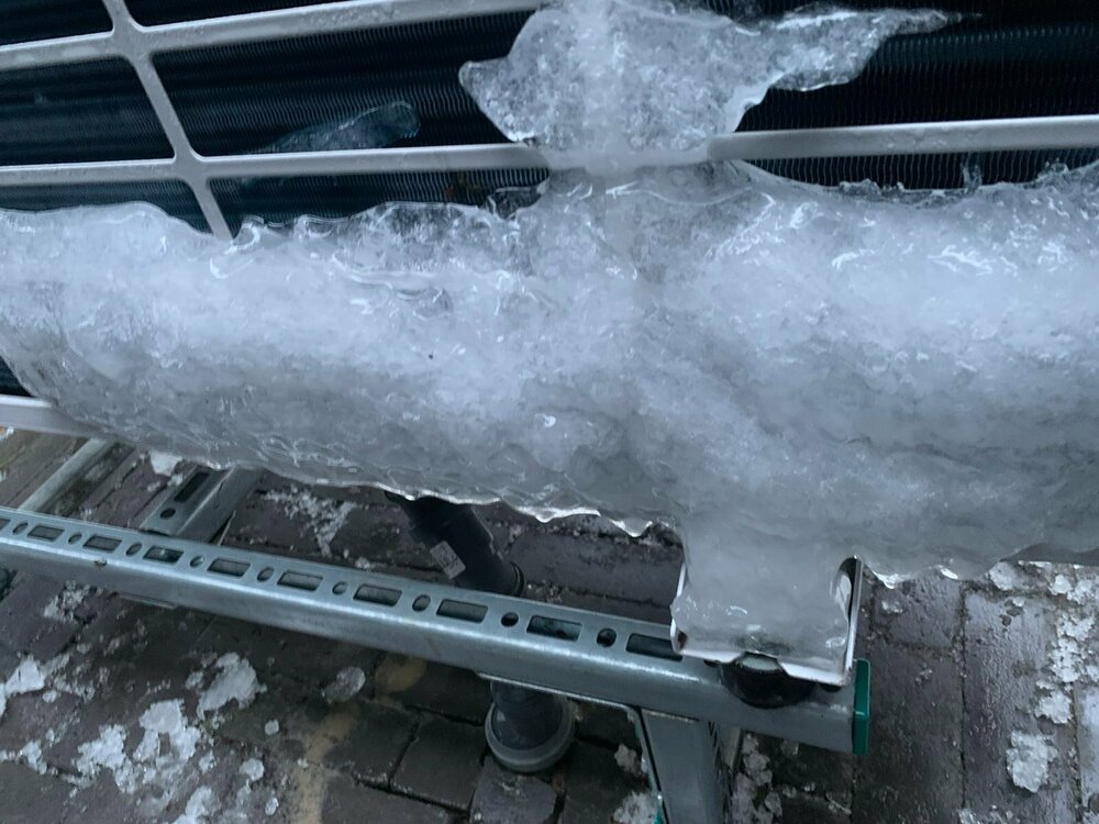

09.02.2024 в 11:13, Malchish сказав:
Прочитав назву топіка і вирішив на ваші обмерзання відповісти своїм обмерзанням. фото зроблено коли "ще вчора потепліло, а воно - тойво, - не злазе!"
А оце обмерзання чи відтаювання?

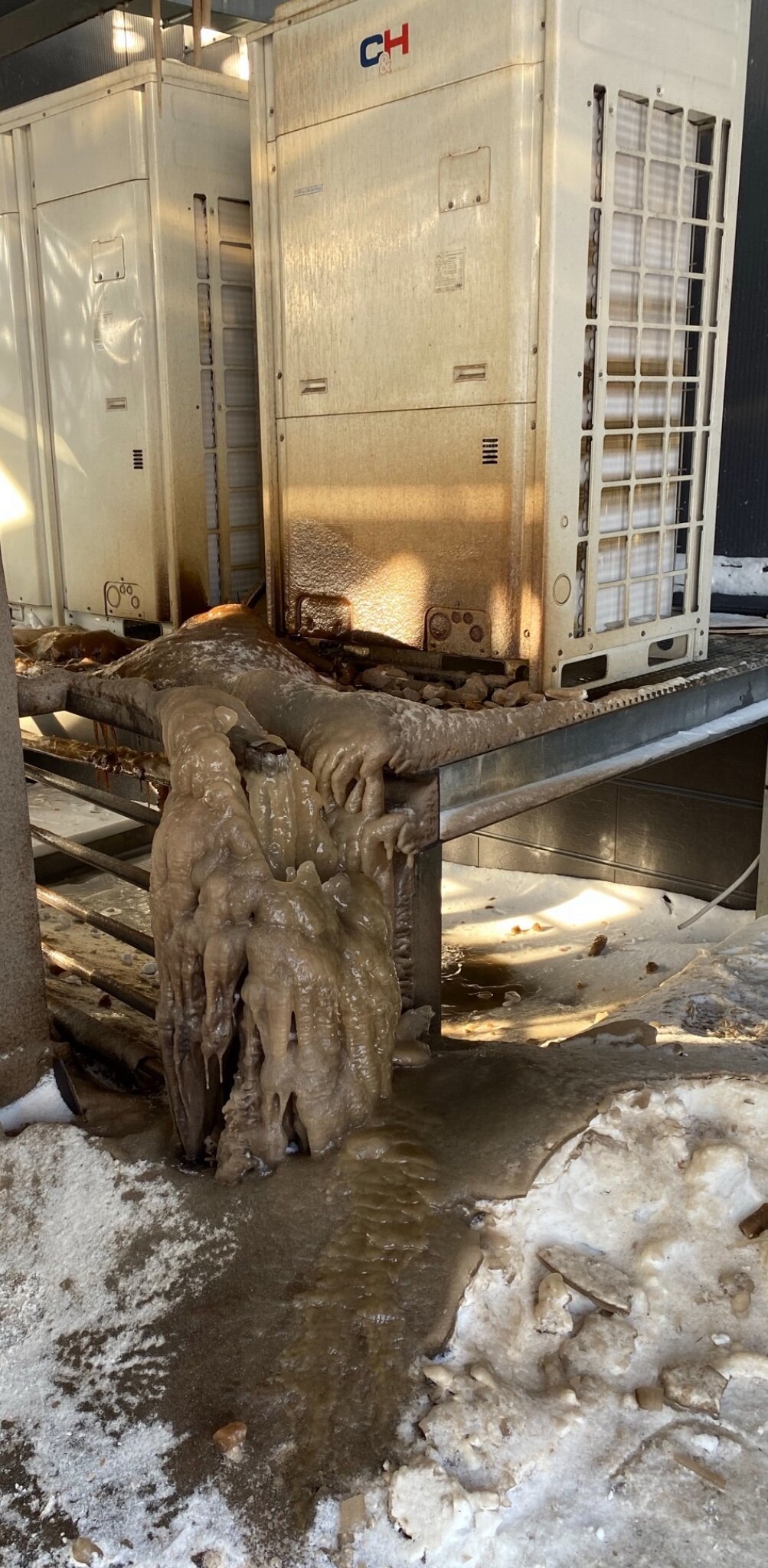

27 хвилин тому, Фрай сказав:
Розкрити
Що ж воно так страшно виглядає, як якісь каналізаційні стоки?

9 часов назад, Фрай сказал:

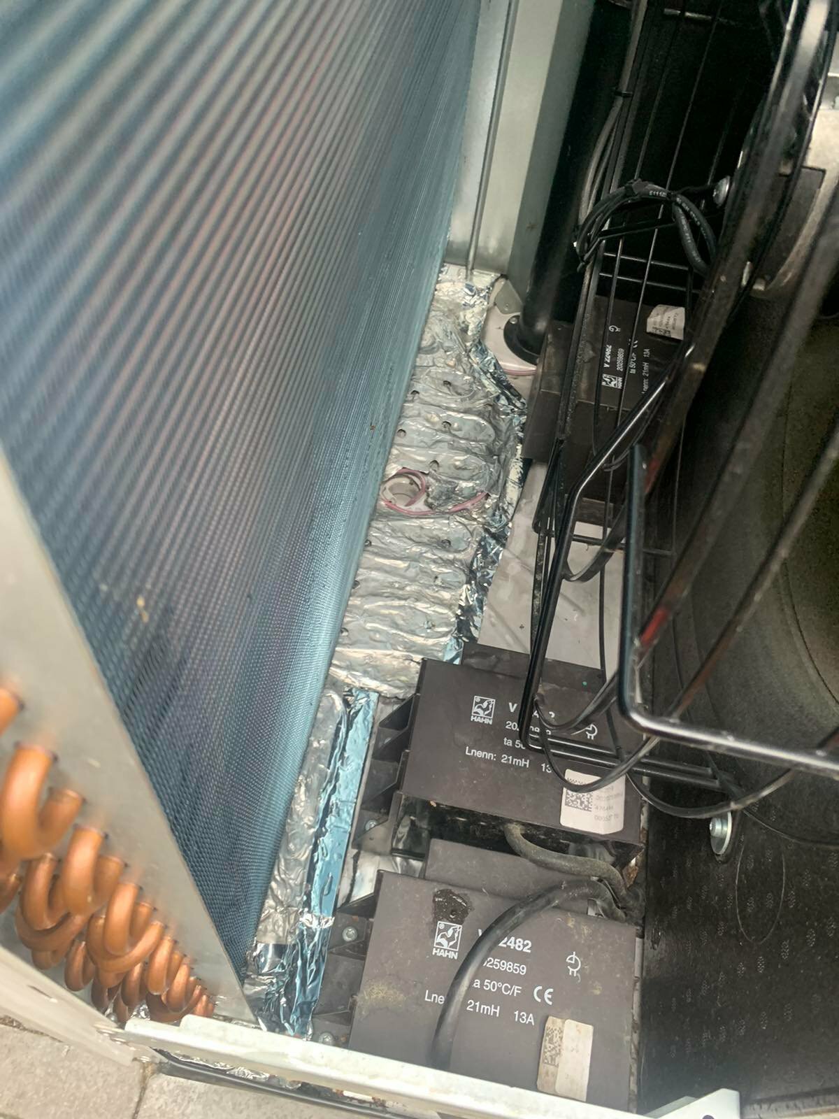

В моєму випадку і те і те. Відсутність підігріву піддону спочатку приводить до того що конденсат намерзає на кришці піддону, потім виливається де попало - з'являються бурульки і крижане озеро на брущатці (на фото знизу льоду нема просто тому що я вспів ті 10 см брили льоду розбити ломом і вигрісти подалі..), також лід піднімається вверх по радіатору.
В випадку того супермаркету - це саме відтаювання при відсутньому приямку для зливу конденсату
Якщо є приямок і працює підігрів - зовнішній блок чистенький і сухенький в любий мороз
12 часов назад, Фрай сказал:
Я майже впевнений що блоки тут ні до чого, схоже що то сніг з навісу танув, або щось інше.
З блоків такої брудної води не буде ніколи.

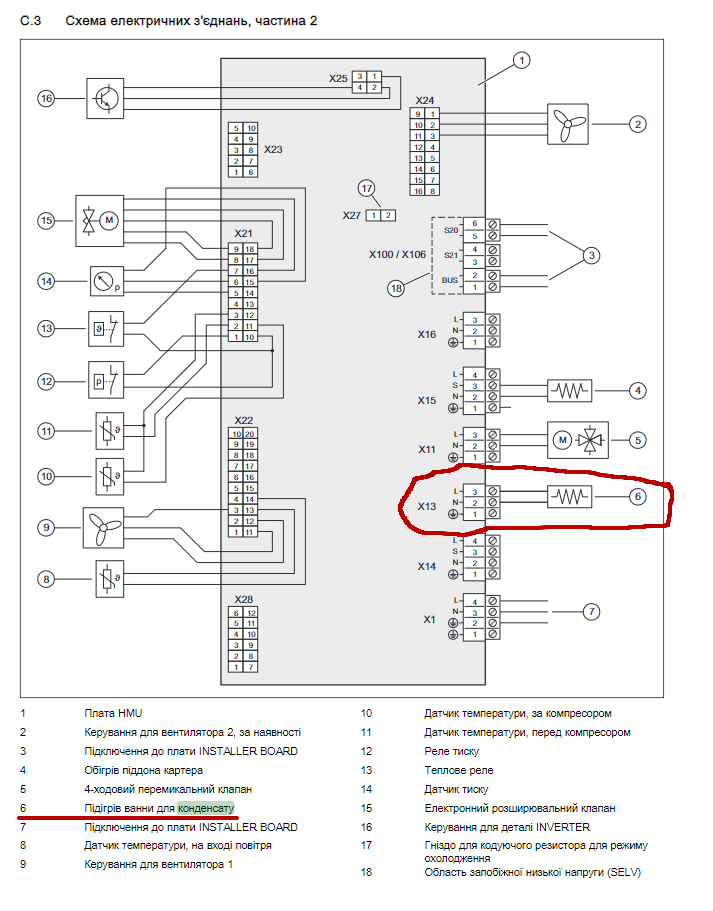

На схемі з мануалу виглядає що напруга 220, бо на підключенні позначені фаза і нейтраль.
Прихований текст
Знімайте цей кабель, виміряйте його довжину і бажано ще опір.
34 хвилини тому, Dmode сказав:
Мені сподобався опис до конектора Х25: "Керування для деталі INVERTER" :)
Це показує, що з точки зору Вайланта плата інвертора є всього лиш ще одною деталлю. Боюсь запитати скільки така "деталь" буде коштувати, якщо гріючий кабель коштує більше 8к грн.

@Malchish дивіться що знайшов.
Цікаво чому там 400В вказано, по схемі ж наче 220В живлення.
Спробуйте перевірити яка напруга з плати виходить.

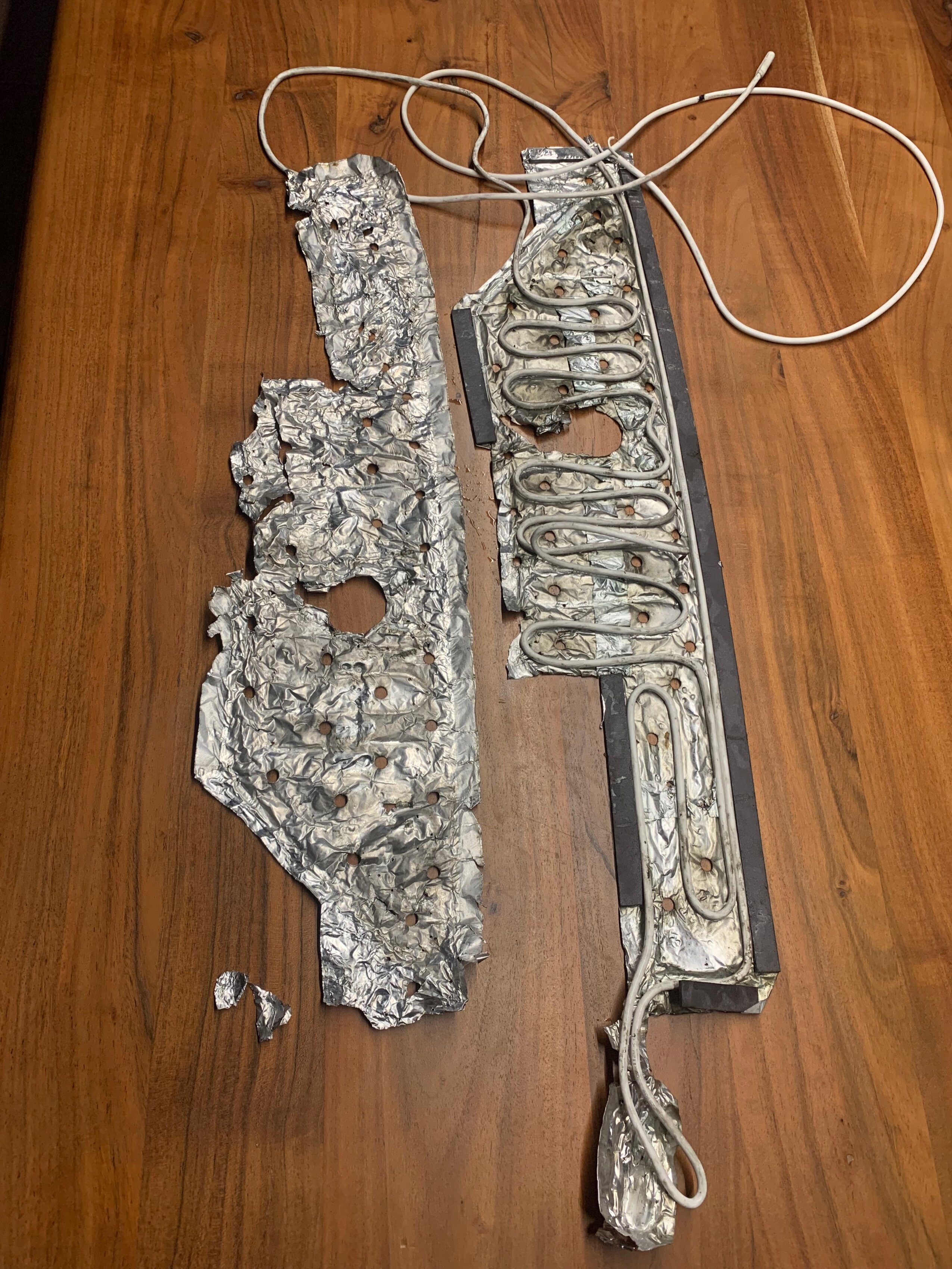

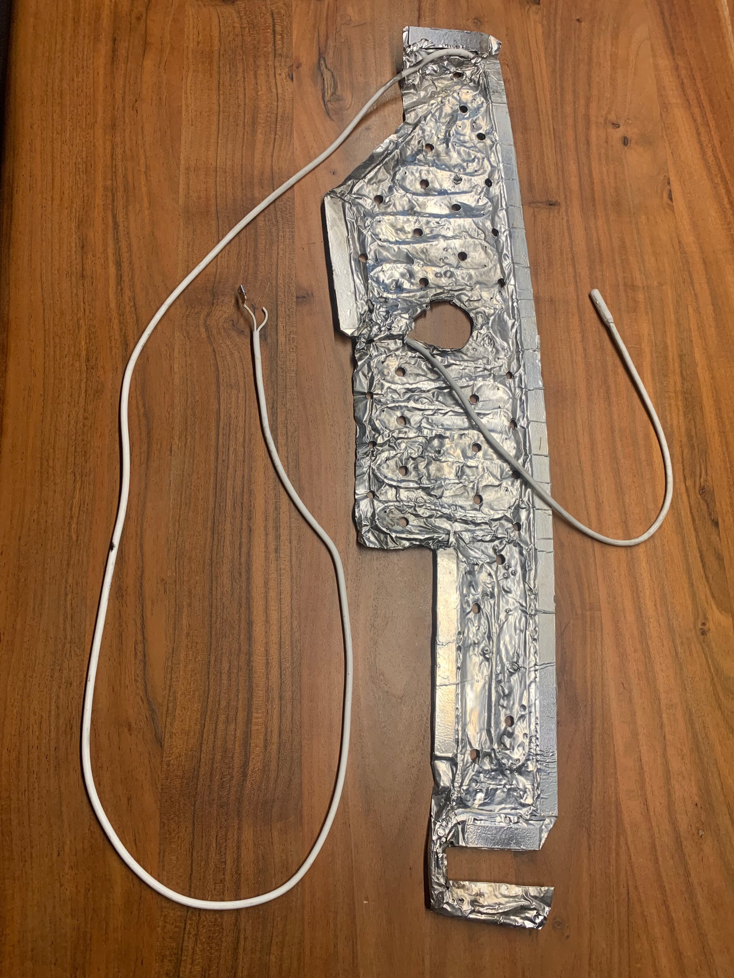

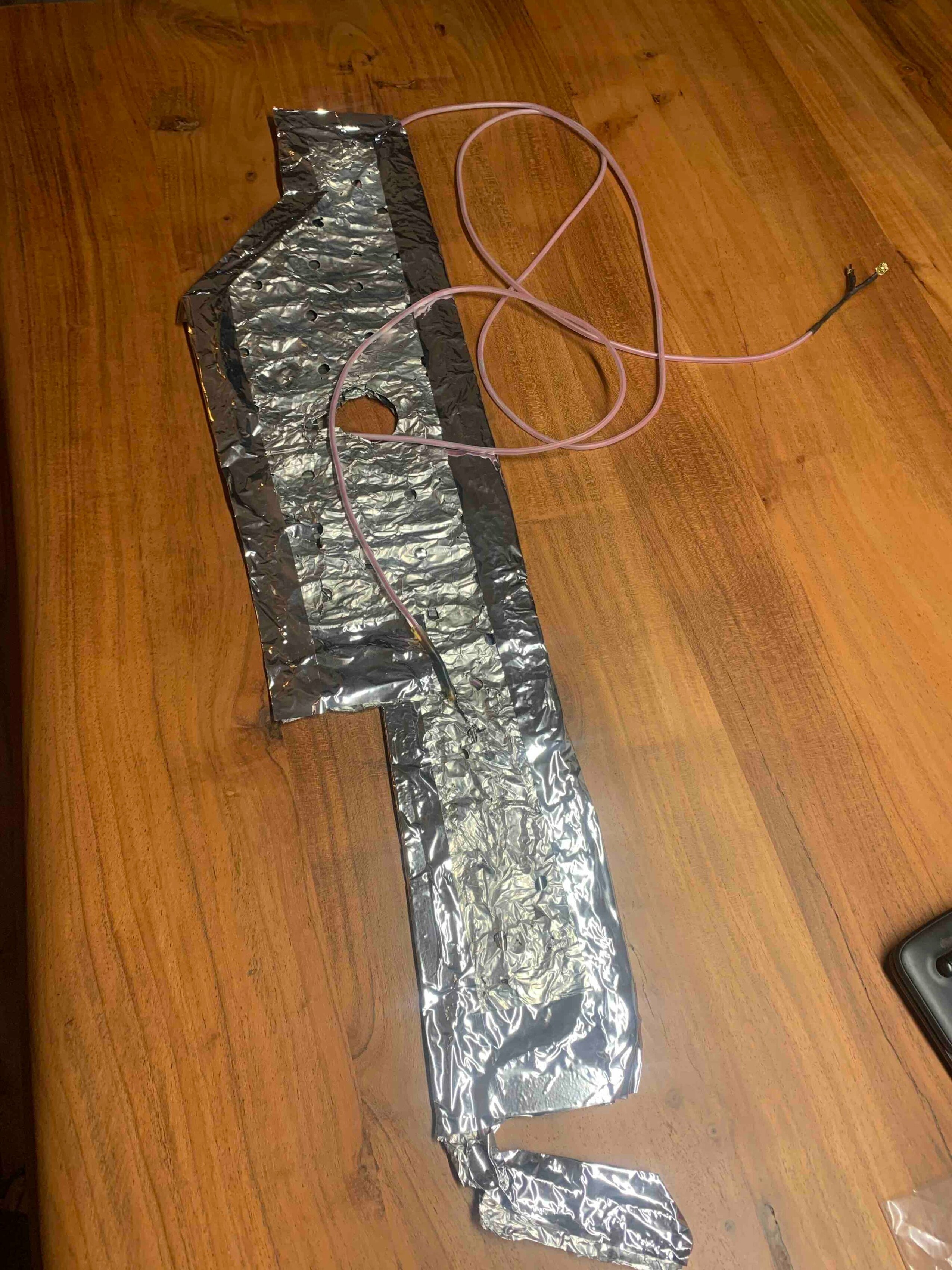

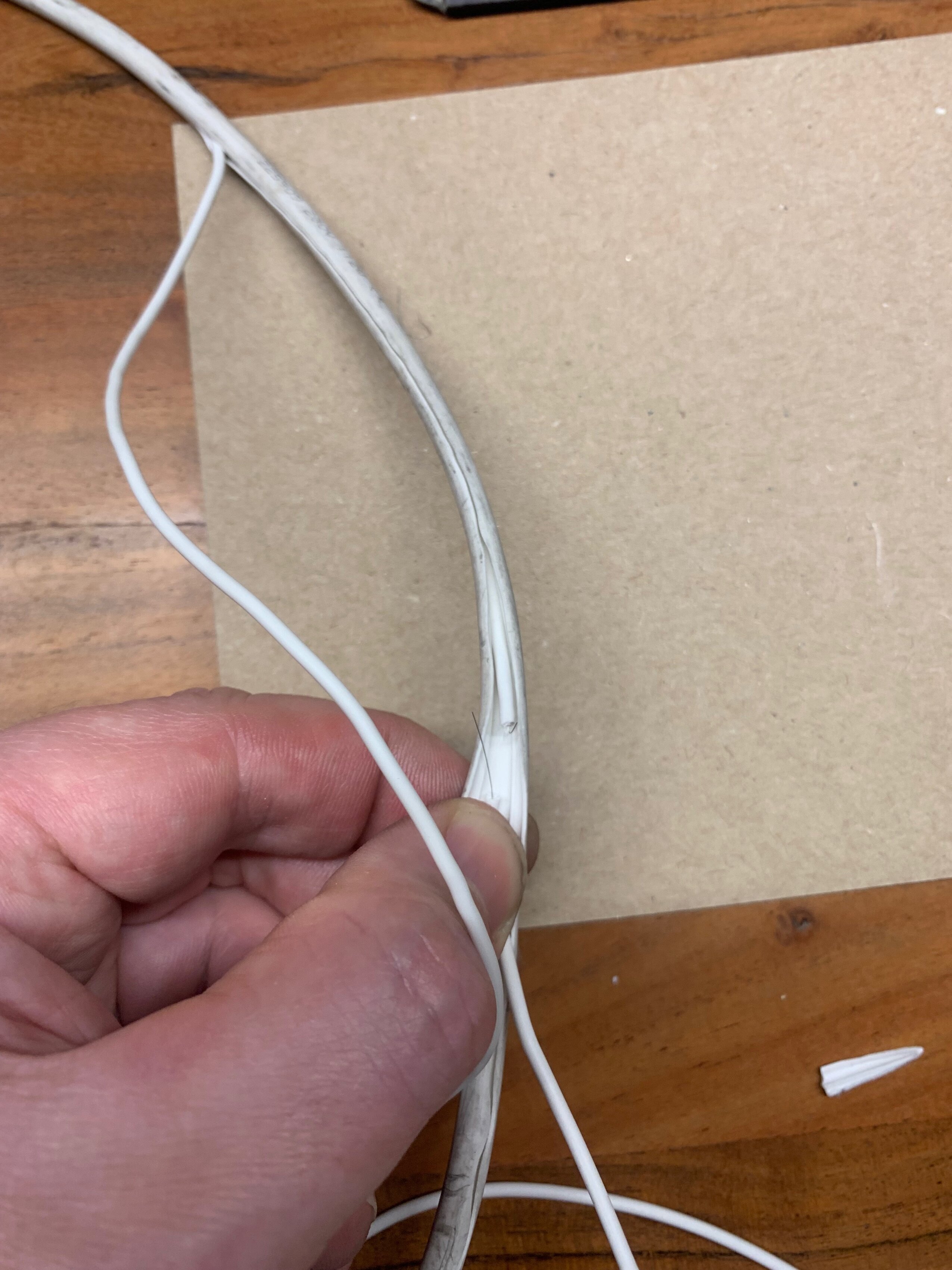

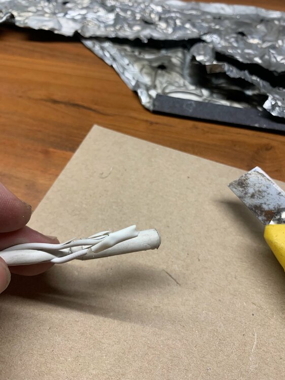

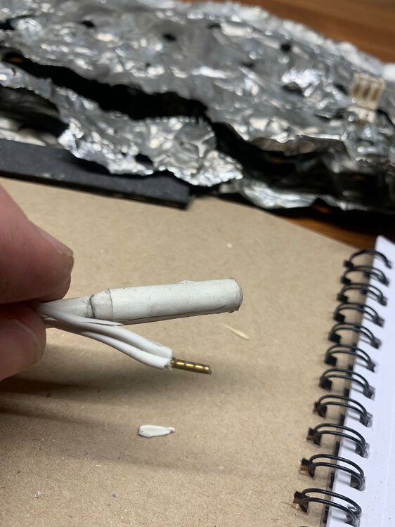

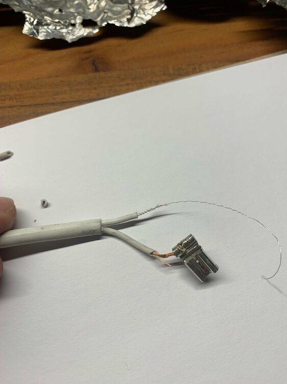

Препарував.
Кабель не саморегулюючийся, дуже еластичний, двожильний. Одна жила - мідь, інша жила - тонесенька проволочка, товщиною з волосину в тканинній опльотці (нитку нагадує), а поверх тканинної опльотки спиралькою намотана ще одна проволочка, - я так розумію це і є «нагрівальна» жила.

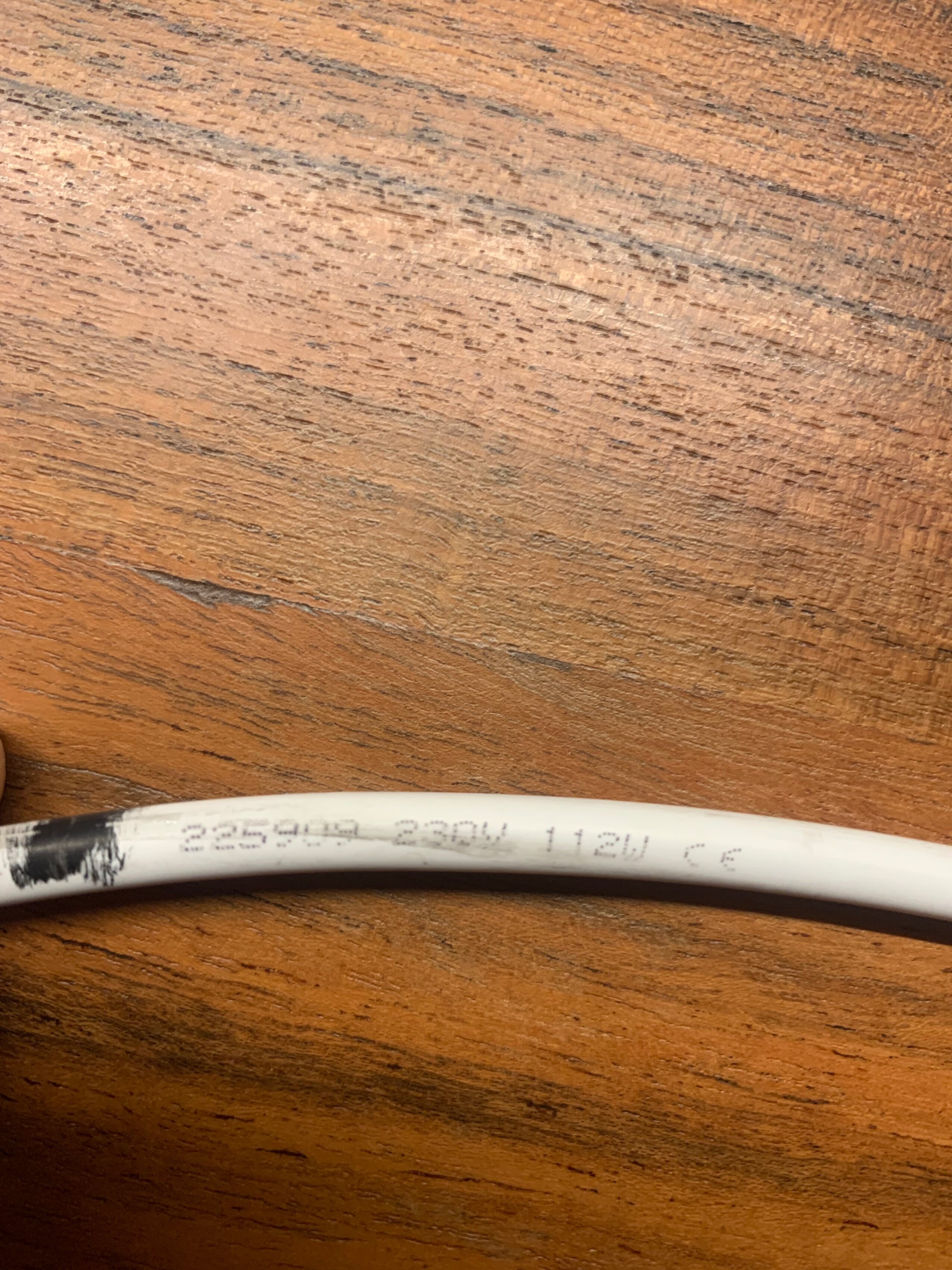

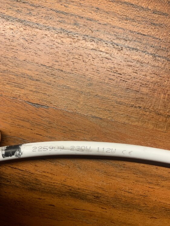

Маркування: 225909   230V  112W
Довжина 5.58м, цільний по всій довжині без будь-яких спайок, тобто в нього нема окремо гріючої частини і просто «проводної» частини, як наприклад роблять в гріючих кабелях з вилкою 220в. Получається що він гріє від самого розʼєму в платі і до кінця в піддоні - що мене трохи здивувало…
Розколупав «оконечник» - в ньому обидві жили зʼєднуються між собою.
Зовнішня ізоляція не була пошкоджена - передивився по всій довжині - все ок, чесав репу - шо ж могло з ним трапитись ? Вирішив зняти зовнішню ізоляцію і роздивитись жили по всій довжині - чи нема прогару… І таки знайшов - розрив тої гріючої жили без яких би то ні було натяків на температурний вплив - тупо розрив… :( і зовнішня ізоляція в місті розриву - цільохонька без перегинів чи іншого…
По маркуванню такий кабель в неті не знайшов, - тепер чешу репу як сприймати оті 112W. - це потужність загальна цього куска в 5.58м? , - тобто треба шукати звичайний граючий кабель потужності 112/5.58=20W/метр такої ж довжини? Вродє би логічна потужність для гріючого кабеля в піддон…

То з'єднайте там де розрив і заміряйте опір кола (самі чи в електрика). Тоді можна буде обчислити потужність.
Після заміру опору стане зрозуміло. Якщо це опір готового виробу в цілому, то опір буде близько 470 Ом.

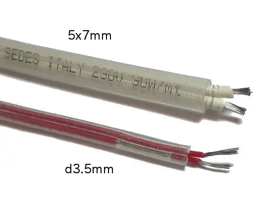

Оцей кабель беріть, я вже декілька років використовую.
Він силіконовий, дуже еластичний.
pholod.com.ua/products/greyuschij-kabel-ten-sedes-group-331902000s

Я гадаю що міряти опір вже нема сенсу - потужність 112W може бути тільки загальною на всю довжину кабеля (20W/метр), - не можеж бути 112W на метр, - то був би вже тен, а не гріючий кабель ..

Гарний! І по ціні 👍. Одного не розумію, чому в "інструкції" в п.6. - ТУТ  вони пишуть що "окінцевати" треба так щоб жили не контактували? В моєму варіанті жили були з'єднані між собою в "оконечнику".
Набрав їх - проконсультувати нормально не можуть, - відповідь "окінцевати треба тількики так як в інструкції"..
Змінено користувачем Malchish
1 час назад, Malchish сказал:

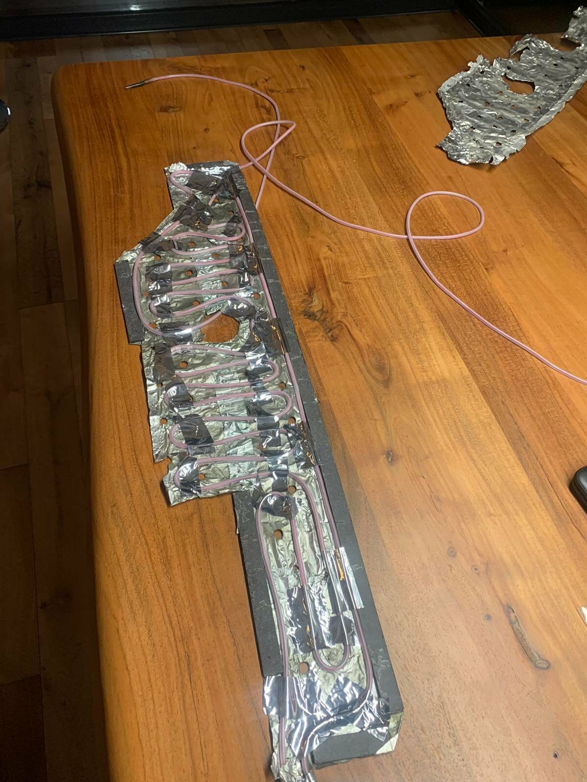

Саме так, кінці НЕ з'єднувати, бо КЗ зробите.
Там інша конструкція кабеля, ніж той що у вас.
Через кожні здається 20 см є розрив в ізоляції одного з проводів, і навколо них навита проволока, яка власне і гріє кабель.
Перепакував. За наводку по кабелю - дякую blacktigra 🖐️, - саме такий гнучкий силіконовий кабель і був потрібен, якщо б був більш твердий - він би так не зігнувся змійкою... Був кабель 20W/метр - став 30W/метр, - апгрейд 😉. Буде мороз - побачу як працює, бо коли підключав було +8 і живлення на кабель не подавалось, - гадаю що ТН подає живлення по температурі десь близької до нуля..
