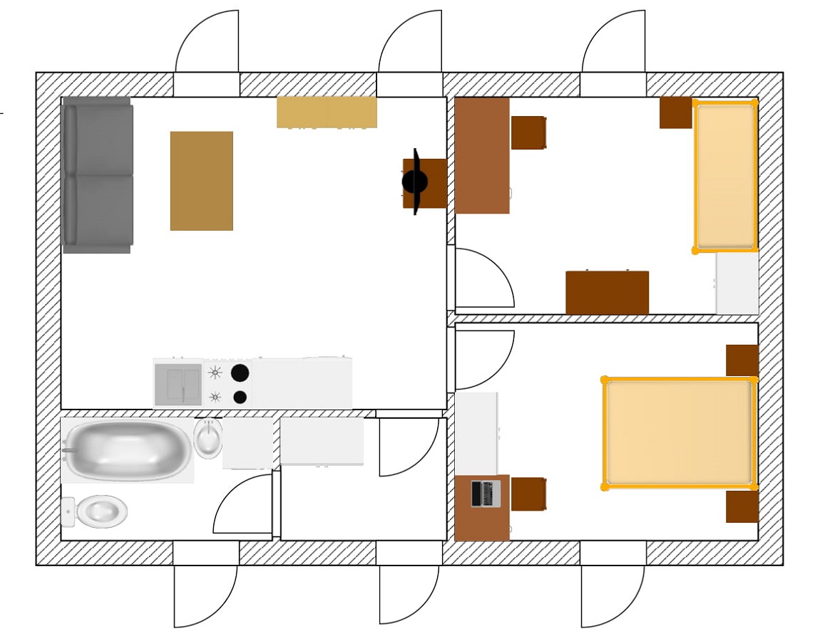

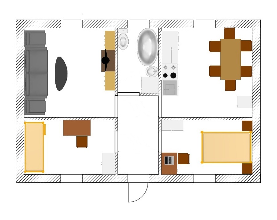

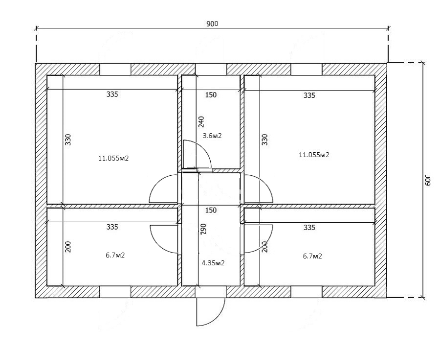

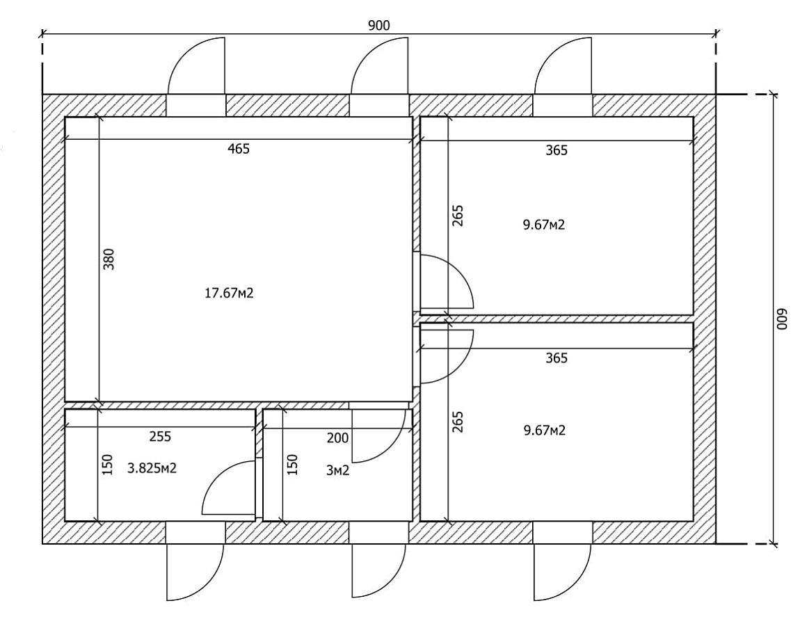

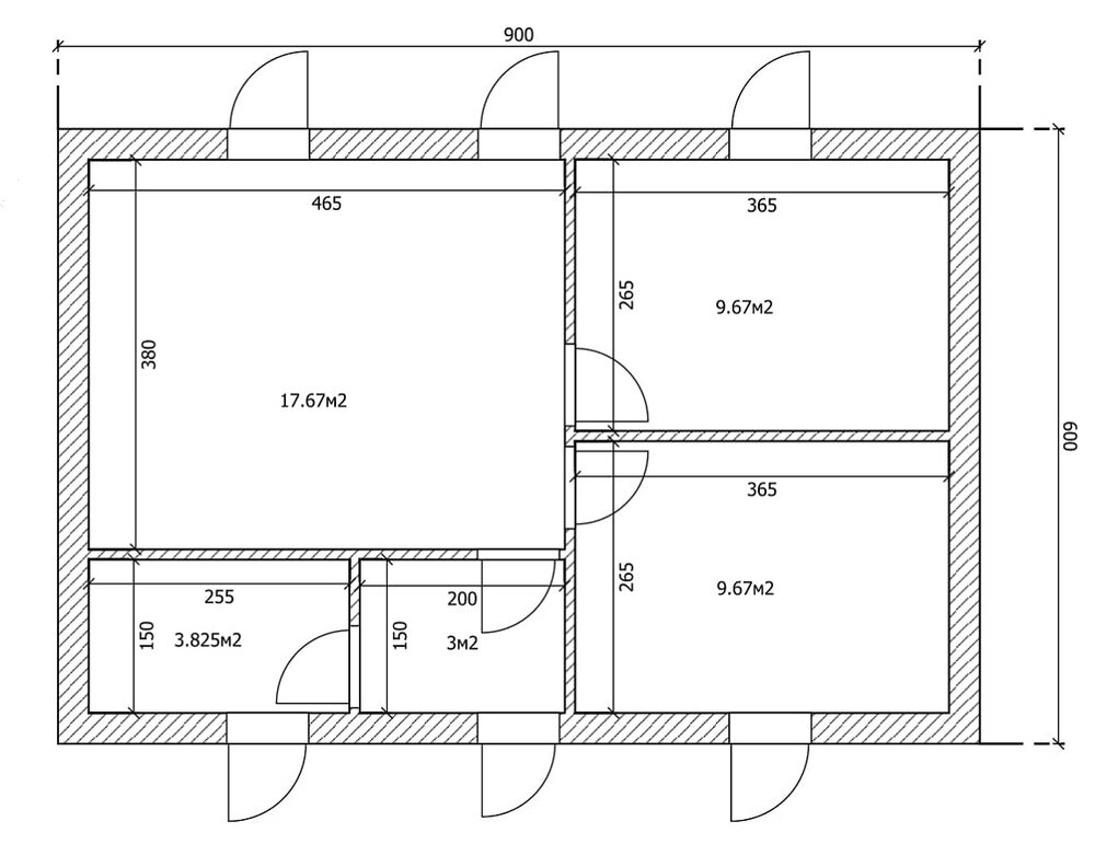

Планирую построить дом для постоянного проживания. Нужен простой и экономный вариант одноэтажного дома до 50м2 без подвала, террасы, гаража, мансарды и всяких декоративных элементов. В доме должно быть 2 спальни. Строить будут 2 человека. Строить буду по строительному паспорту (эскиз намерений застройки без проекта). Участок находится в одесской области, 2км от моря, зимы теплые (от -5 до -10 в среднем) и малоснежные. Грунт суглинок, участок сухой.
Я набросал такой вариант, посоветуйте пожалуйста может что поменять или переделать? Дом одноэтажный 9 на 6 метров, высота потолков 2.5м, высота дома 3.5м, на мелкозаглубленном ленточном фундаменте (фундамент по периметру, 50см высотой (30см под землей и 20см цоколь) и 30см шириной). Полы по грунту (армированная стяжка 5см и сверху линолеум, в ванной плитка). Наружные стены из газоблока 30см толщиной (внутренние 10см, установлены прямо на стяжку, нагрузки на них не будет) без армирования, на клеевую смесь. Снаружи стены оштукатуренные цементом слоем 10мм и покрашенные фасадной краской, внутри оштукатуренные гипсовой штукатуркой слоем 10мм и покрашенные водоэмульсионной краской, в ванной стены обшиты пластиковой вагонкой. Крыша двухскатная, без утеплителя с холодным неиспользуемым чердаком , крытая профнастилом, угол уклона 15 градусов. К стяжным брусам (они исполняют роль балок перекрытия) снизу крепится обрешетка (фиксируя пароизоляцию), между стяжными брусами укладывается минеральная вата толщиной 25см. К обрешетке крепится пластиковая вагонка, которая является потолком.
1. В прихожей негде поставить даже небольшой шкаф для одежды.
2. ИМХО, спальни шириной 2 м - это очень тесно и неудобно.
3. В таком доме невозможно проживание 6 человек, незачем рисовать на кухне стол на 6 человек и соответственно лучше увеличить рабочую поверхность кухни, т.к. здесь она слишком маленькая.
ИМХО, лучше делать 2.7-2.8.
ИМХО, лучше все-таки плитка.
ЗЫ: если совместить кухню с гостиной и увеличить площадь до 56 кв.м, то можно получить и комфортную кухню-гостиную 6х4, и комфортные спальни 3х4, и прихожую со шкафом.
При входе будет небольшая настенная вешалка и полка для обуви.
ИМХО, в доме где я сейчас живу спальня шириной 2м и мне нормально.
Проживать будут 3 человека, а вот на счет стола Вы правы, может тогда раздвижной взять, если гости то разложить можно, а так и на 4 места хватит. На кухне вроде бы все есть мойка, плита, тумба, над ней подвесной шкафчик, холодильник, микроволновка на крепеже на стене, может что забыл поправьте.
ИМХО, в доме где я сейчас живу потолки 3м, мне не нравится (я ростом 1.78м), в соседа потолки обще 2.3м и нормально "не давит", так что 2.5м это для меня нормально.
Согласен, мне тоже больше плитка нравится, но тут дело в экономии, или может всё таки плитку выбрать вроде бы не так и дорого выйдет.
Можете пожалуйста скинуть какой нибудь пример этой задумки, визуально оно как то лучше воспринимается. А то проектов уже много пересмотрел, но такого что бы понравился не нашел.
Для удобной готовки нужно, чтобы между холодильником, плитой и мойкой были достаточно большие куски рабочей поверхности. По нормам примерно по 1,2-1,5 м, в общей сложности должно быть порядка 7 метров. Понятно, что в хрущовках и обычных квартирах такого никогда не бывает, но именно поэтому они и неудобные.
У меня примерно такой же рост и 40 лет я прожил в хрущобе с потолком 2,50. Из лично опыта скажу, что 2,65 - намного приятнее. То же самое насчет спальни шириной 2 м, у нас как раз такая была. В ней ни двуспальная кровать, ни диван нормально не становится. 2.80-3 м намного лучше.
Примерно так:

Для удобной готовки нужно, чтобы между холодильником, плитой и мойкой были достаточно большие куски рабочей поверхности. По нормам примерно по 1,2-1,5 м, в общей ложности должно быть не менее 7 метров. Понятно, что в хрущовках и обычных квартирах такого никогда не бывает, но именно поэтому они и неудобные.
Никогда не готовил на такой кухне (хоть и готовлю не часто), может оно и удобней, и если бы я попользовался такой кухней, то после неё маленькая и казалась бы неудобной, но сейчас маленькая кухня не вызывает дискомфорта.
Ну это наверное каждому свое, я бы свои 3м до 2.5м опустил бы (натяжной потолок сделал), если бы планировал дальше в этом доме жить.

Примерно так:
Ну против совмещенной кухни и гостиной ничего не имею против, но вот мне непонятно какая крыша, если сплошная двухскатная то как с прихожей и ванной, если над ними односкатная, то стена между ними и кухней должна быть несущей. Хотелось бы просто прямоугольник без внутренних несущих стен.
Либо так, либо внутренняя несущая стена между кухней-гостиной и спальнями (как нарисовано)
А какие собственно размеры на плане?
Кухня-гостиная 6х4, спальни 3х4, ванная и прихожая 2х2.
24+12+12+4+4=56 кв.м (в реальности меньше за счет стены и перегородок)

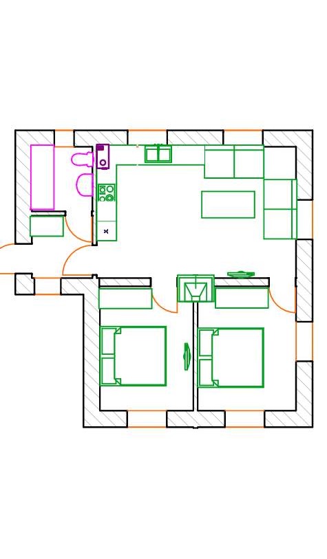

Кстати, есть такой вариант: ваши размеры, ваша планировка, просто в ней кухня и гостиная объединены в одно помещение (справа или слева), а две спальни находятся с другой стороны.
При этом спальни тоже получаются большего размера.

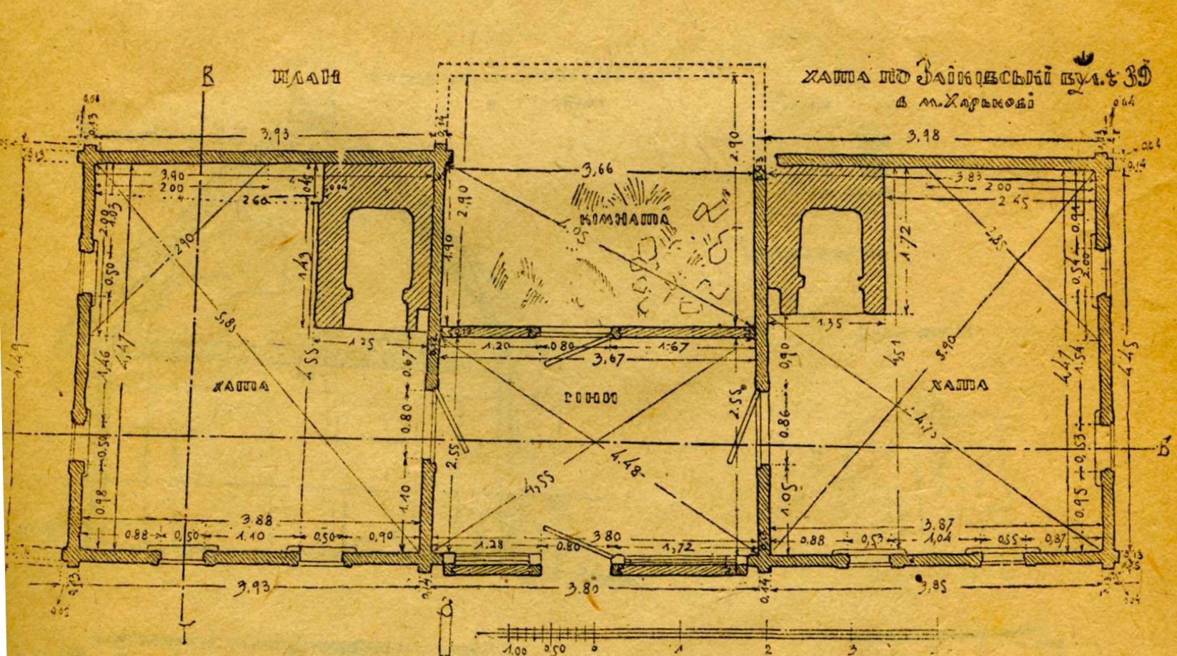

Тоді треба зменшувати санвузел у глибину до розміру не більше 1,5м. Що призведе до збільшення його ширини разом з шириною передпокою (сіней) до 2,4. Може це і на краще, буде куди втулити шафу на вході.
Взагалі варіант нагадує класичну хату з сінями, коморою та двома кімнатами. Раджу переглянути розміри бо навіть з тодішнім побутом то було тісно.
У меня при таком варианте что-то не получается планировка кухни и гостиной, уже по разному пробовал.
Не, ну почему - последний вариант вполне, ИМХО.
Всяко лучше, чем первый - большая кухня-гостиная, спальни нормального размера и уже шкаф в прихожей появился.

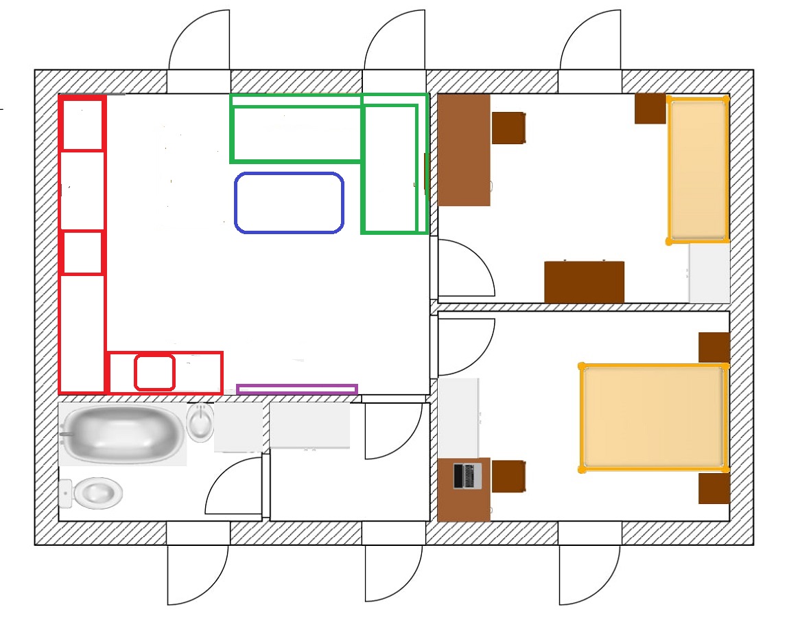

Лично я бы в такой планировке сделал как-то так:
- красное - это кухня. Мойка рядом с санузлом, по центру плита, справа холодильник.
Кстати, возле холодильника как раз можно сделать дверь на террасу.
- зеленое - диван (мягкий уголок). ИМХО, это намного более удобная вещь на кухне, чем стол со стульями.
- синее - обеденный стол
- сиреневое - телевизор
Все на месте, все нормального размера и еще остается свободное место для передвижения, чтобы не спотыкаться о мебель.

Терраса не нужна. Такая планировка уже получше, кухня неплохо вышла, но будет просто диван, не уголок, и перед телевизором получается проход на кухню.

на диване неудобно кушать.
Диваны разные бывают.
Есть с моющимся покрытием, короткой подушкой и вертикальной посадкой.
Например, как во многих кафешках и ресторанах.
Лично мне там удобнее, чем на стуле.
