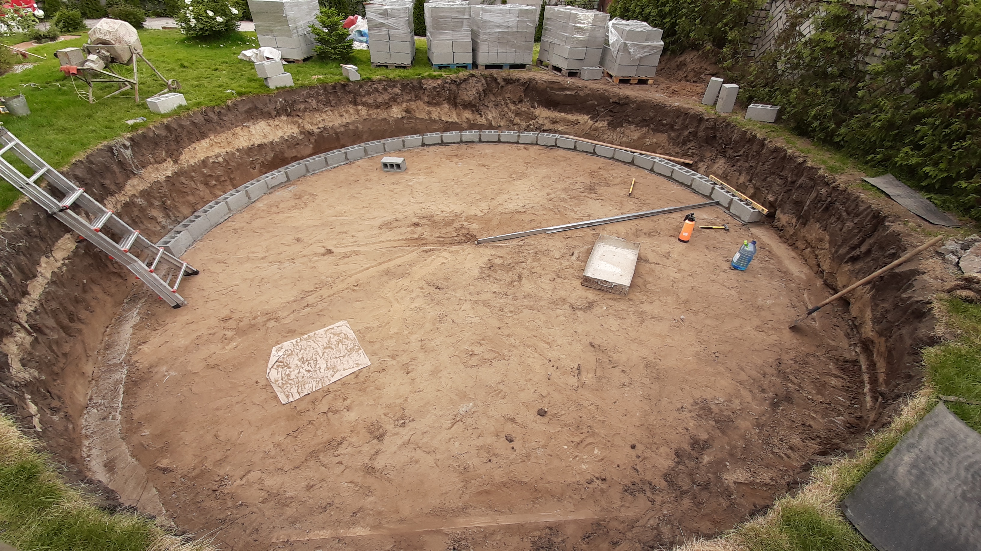

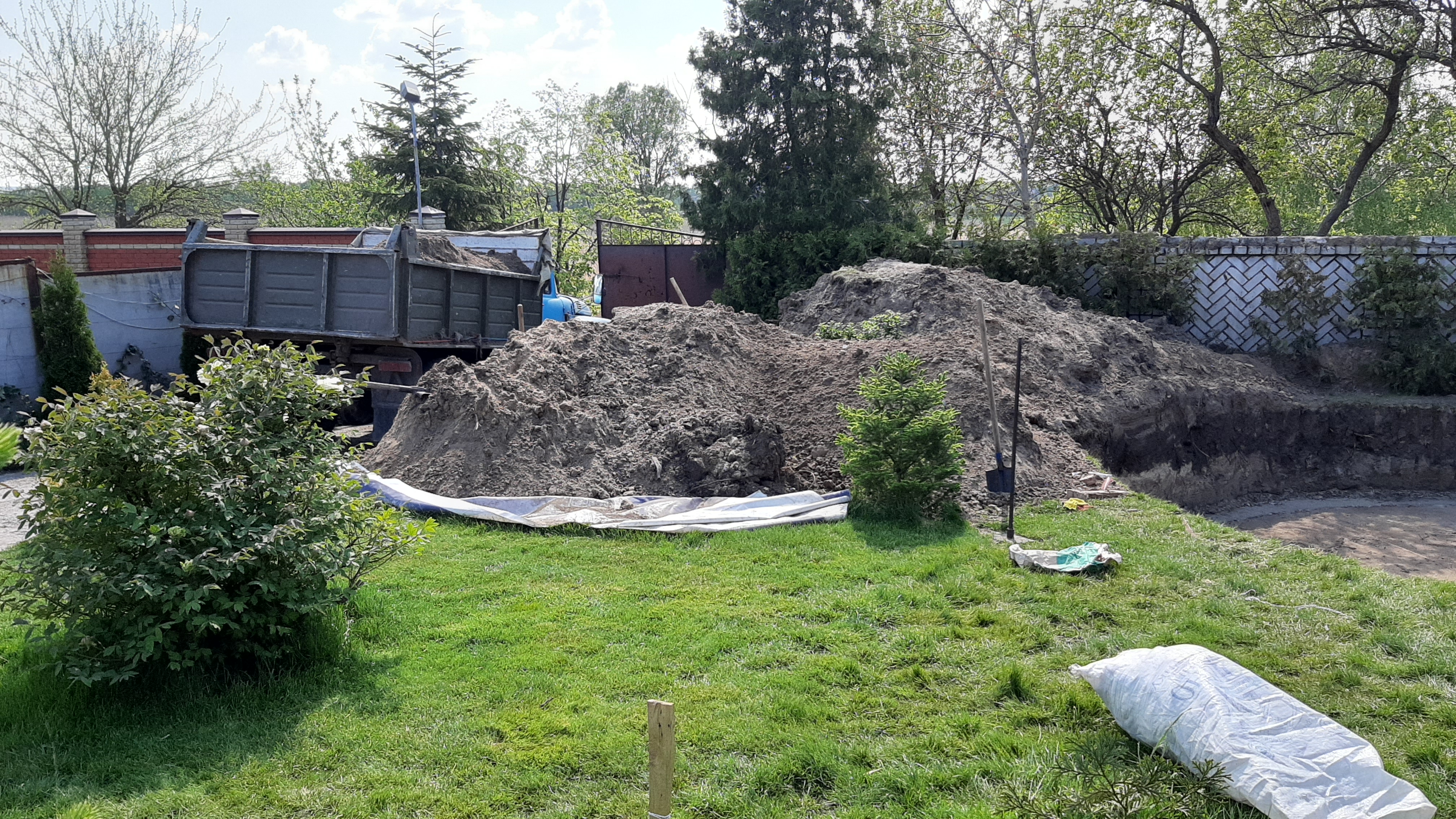

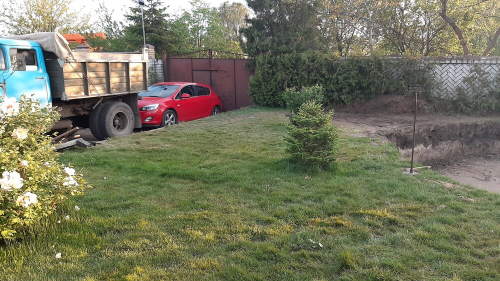

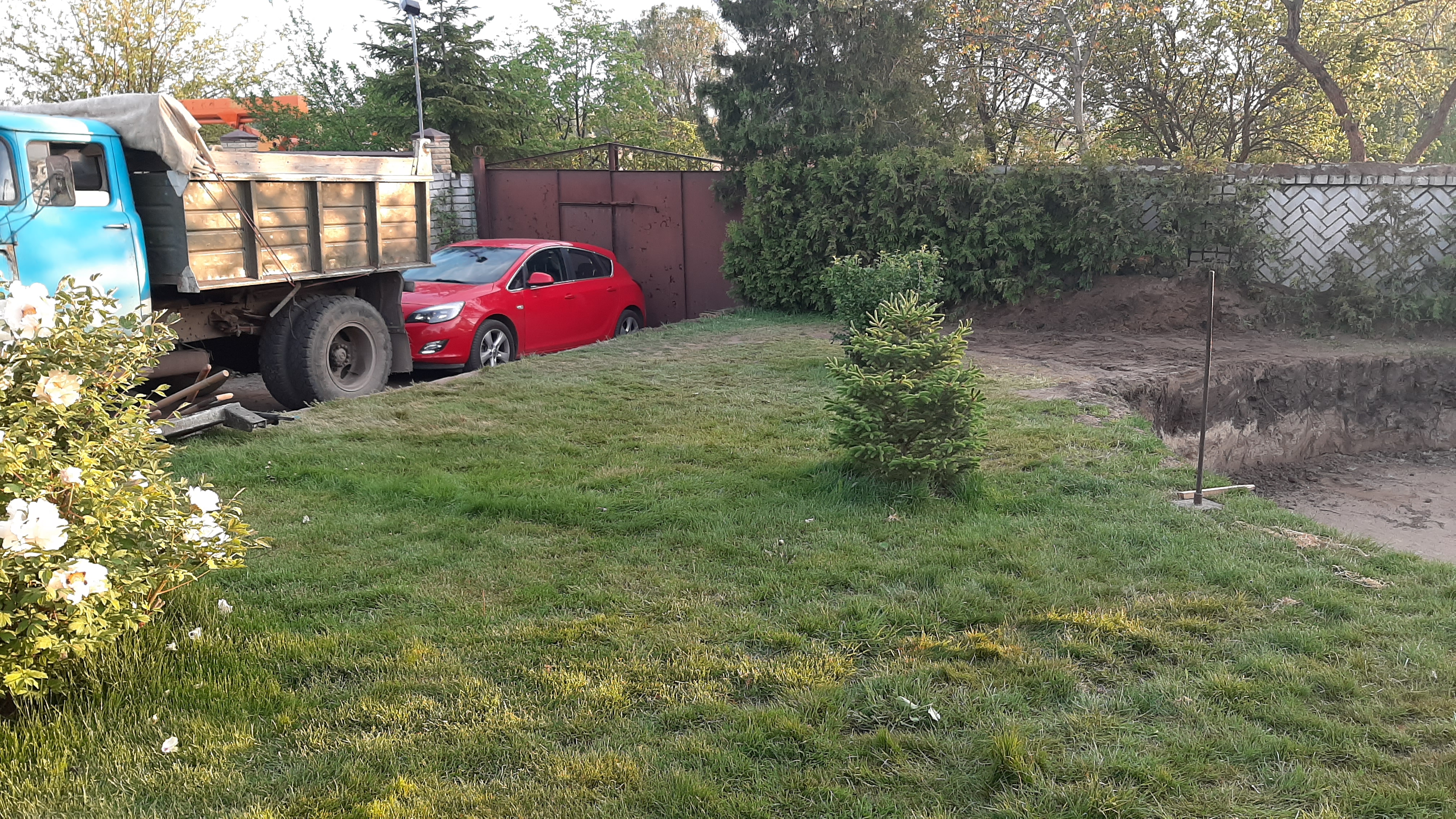

Потихоньку движемся. Несколько дней вывозили землю с участка. Фотать особо не чего. Начали выкладывать шлакоблок. Чуть позже скину пару фоток.

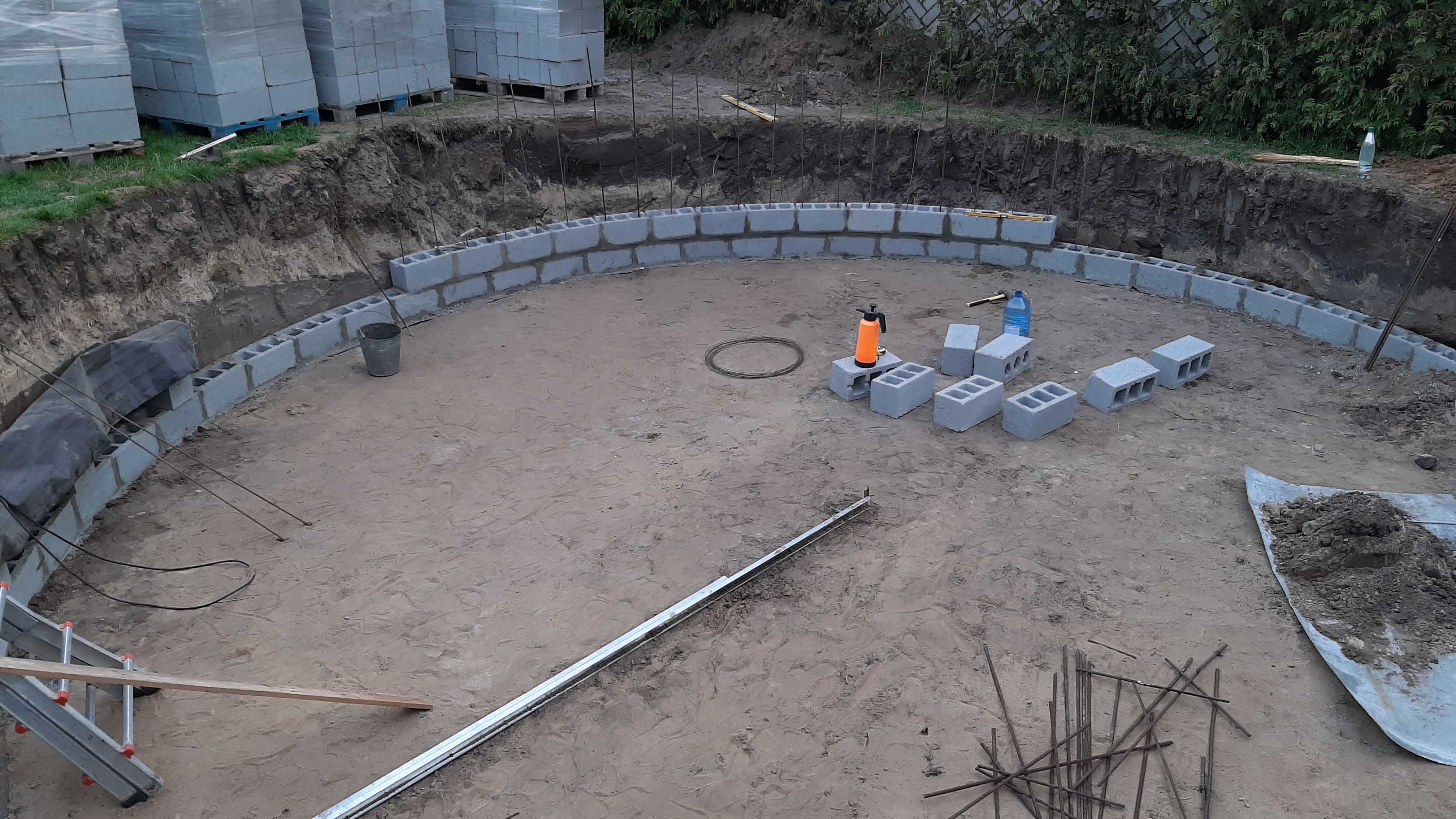

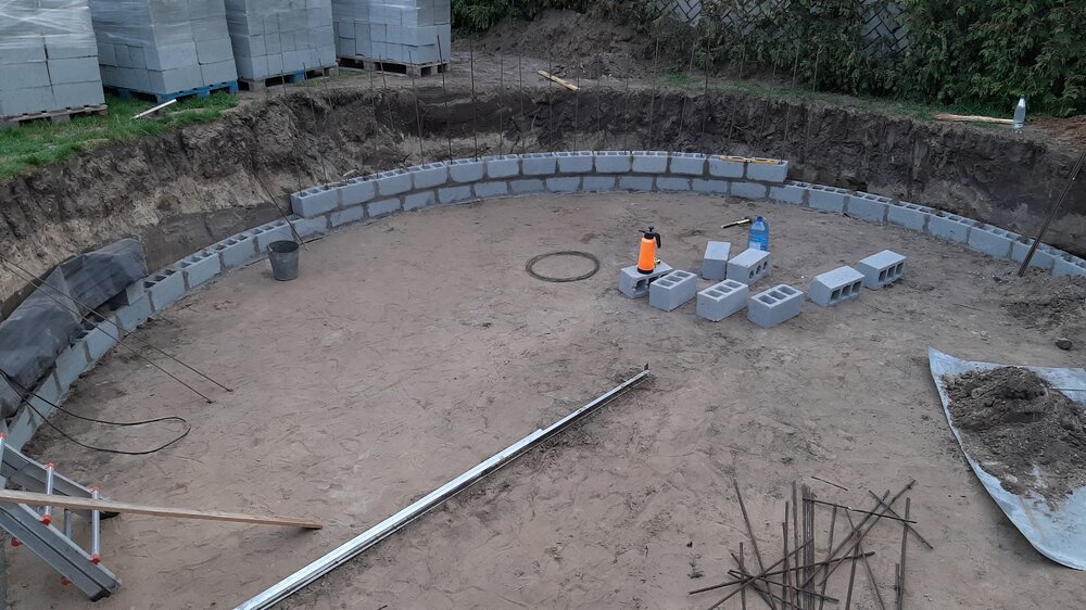

Продолжение, как и обещал. За 7 дней (работали 6 дней, когда по 3 часа в день, когда полный день) сделано: вывезли 7 неполных зилов земли, работа шла долго, так как грузили вручную лопатами. Так как первоначальный проект подвергается постоянным изменениям (чего я и боялся :shock:) в процессе строительства, землю хотел оставить на обратную засыпку, поэтому экскаватор отпустил, но потом стало ясно, что эта земля не нужна. Закидывали ее в Зил и вывозили за двор. Зил мой, поэтому в смету не включаю, вывозили сразу за двор, благо место позволяет и она там не мешает ни кому. После вывоза земли, завез манипулятором 500 шт шлакоблока (+8100 грн) и приступили к кладке первого ряда. Стал вопрос как ровно по окружности положить шлакоблок. Отметил центр круга и вбил в него трубу, далее на край профиля для гипсокартона закрепил обычную дверную петлю и вставил в трубу. Таким образом получил жесткий радиус 3,8м, по нему и меряли. Первый ряд шлакоблока укладываем на подстилку из рубероида для изоляции шлакоблока. В дальнейшем планирую между стенкой котлована и шлакоблоком также проложить рубероид.

Укладка шлакоблока идет не быстро как хотелось (тяжелый гад :shock:), а хотелось к 1- му июня уже поплавать :p. Думаю после первого ряда пойдеть быстрее. Планирую дней за 7-10 закончит кладку.

1. Чем засыпать расстояние между выложенной чашей из шлакоблока и стенками котлована? Думал засыпать, по мере укладки шлакоблока, смесью песка и цемента 1/3 и проливать водой. Или может лучше эту смесь сразу в бетономешалке превратить в раствор и заливать им, получится дополнительное укрепление стенок получившейся чаши. Или можно не заморачиваться и засыпать просто землей?
2. Мысли по поводу кладки: 1-й, 3-й, 5-й, 7й и последний ряды шлакоблока думаю горизонтально увязать арматурой (может лучше каждый ряд?). В шлакоблоке буду делать пропилы (плохо, что шлакоблок без пропилов приехал, хотя на фото в объяве был с пропилами:(). После кладки 1-го ряда, проложу горизонтально арматуру и в дырки (отверстия :lol:) в шлакоблоке установлю вертикально штыри арматуры и буду увязывать с горизонтальной арматурой по мере кладки. Будет, конечно неудобство в надевании шлакоблока на арматуру. Шлакоблок с одной стороны сплошной, придется это сплошное дно выбивать (тут пригодится сын, постоянно отлынивающий от работы, выдам ему молоток, и нехай приобщается к труду... :lol:). Каждый последующий ряд буду ложить со смещением на 1/3 шлакоблока, что бы потом заливать в вертикальные колодцы раствор. Вопрос, как часто вставлять вертикальную арматуру? Думал через один шлакоблок (по одной арматурине) или лучше в каждый, или в каждую дырку каждого шлакоблока :o? В строительстве не силен, энергетик я:).

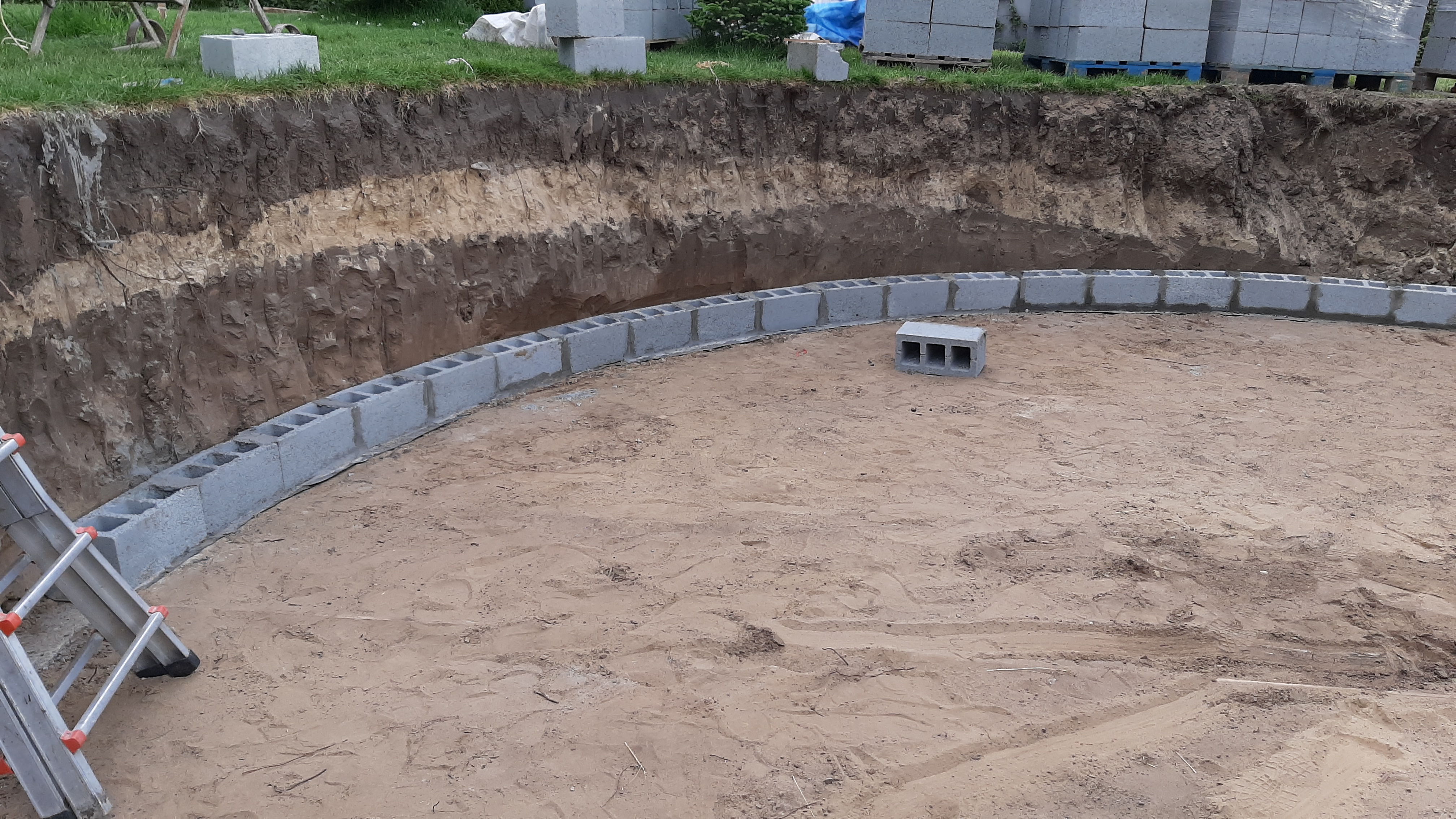

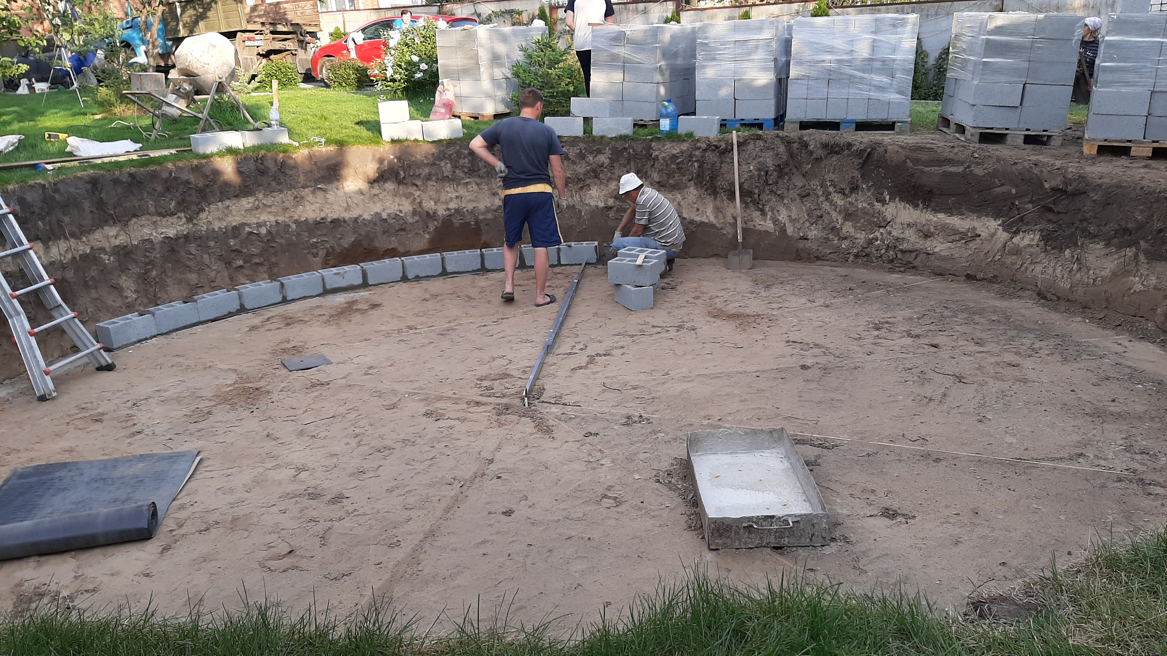

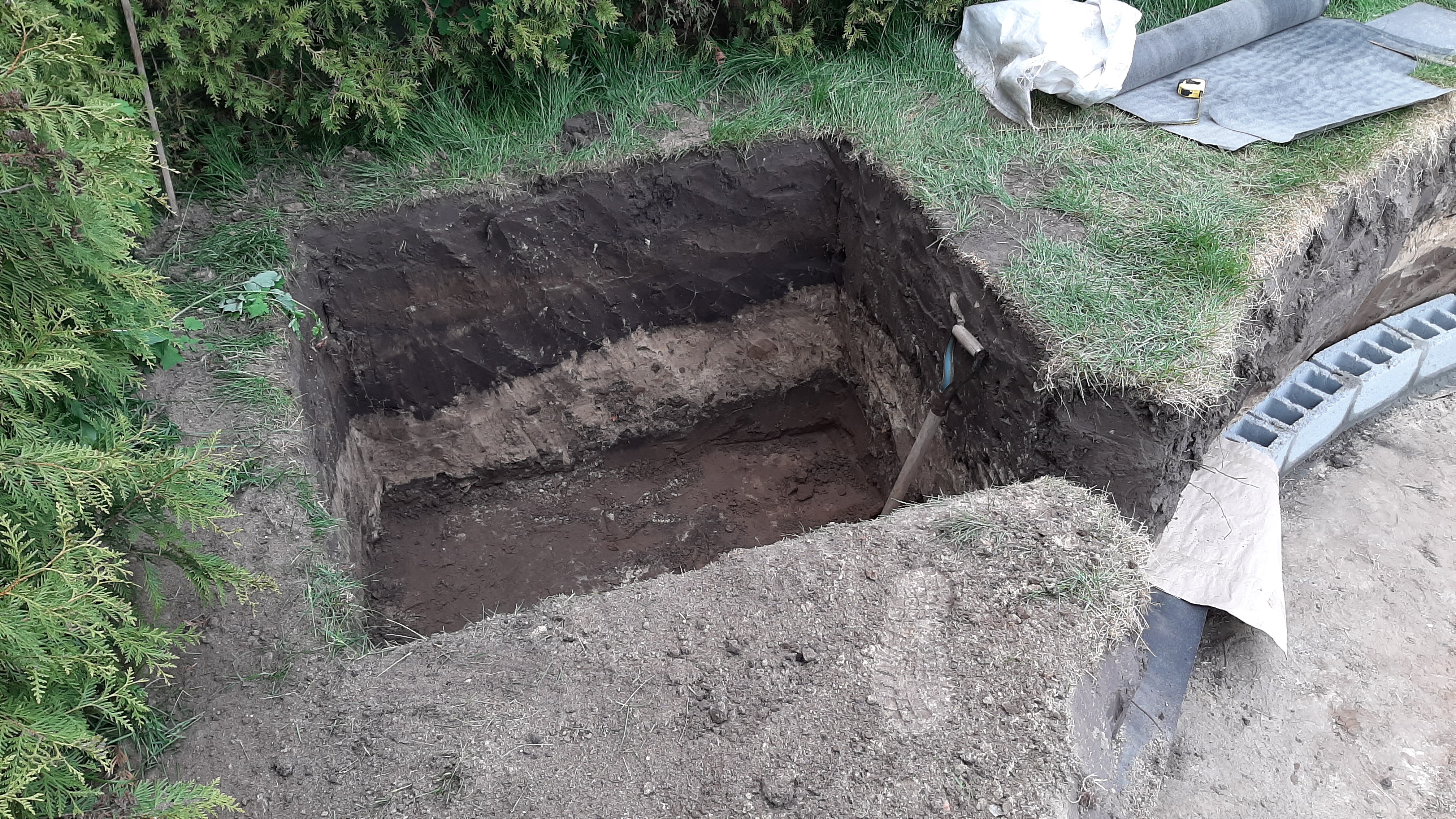

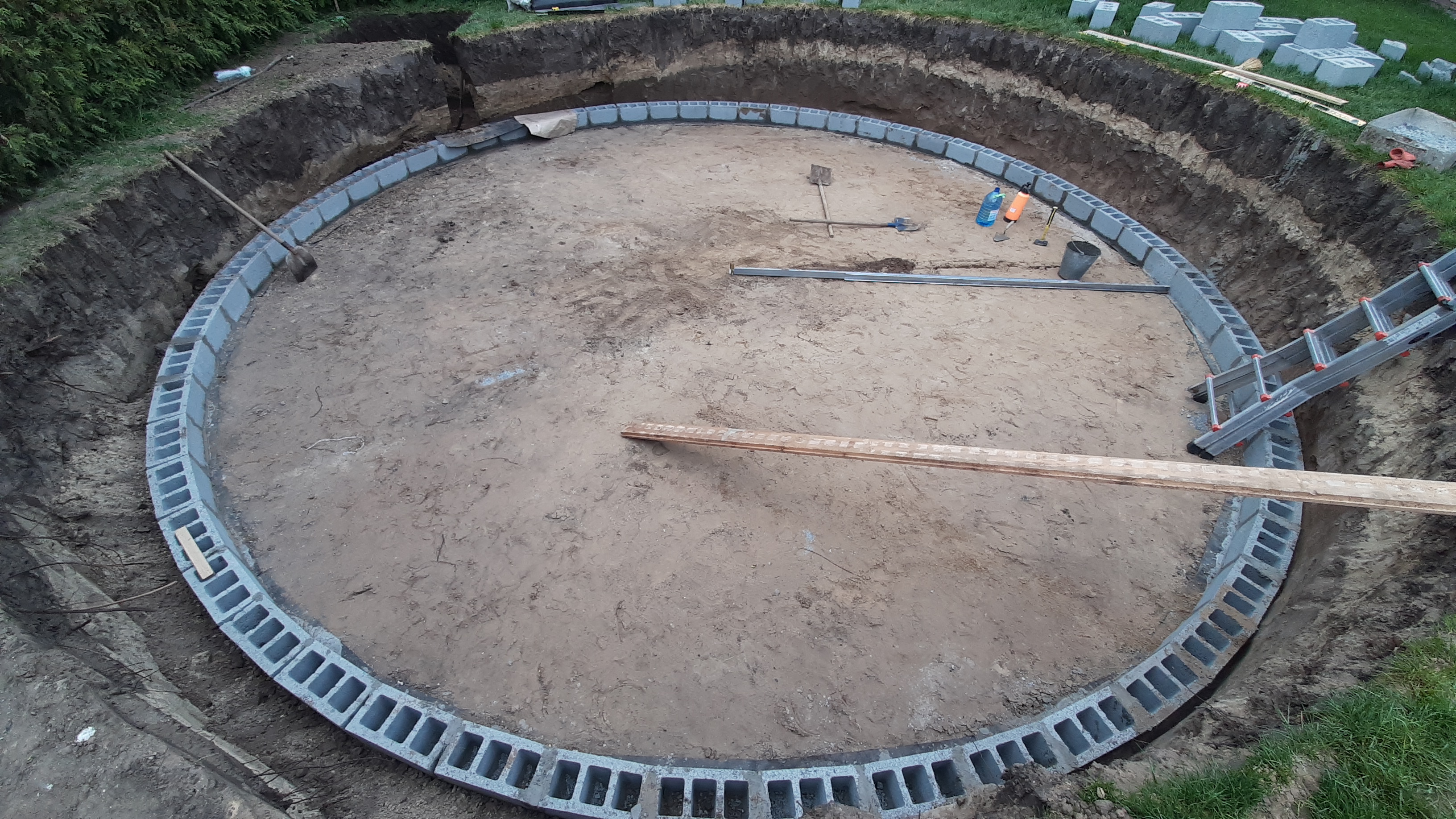

Сегодня работали весь день. Закончили кладку первого ряда шлакоблока. Получилось ровно 61 шлакоблочина, причем последний шклакоблочек стал тютелька в тютельку к первому :good:, ни пришлось ничего подрезать или лепить половинки/четвертинки. Так же выкопали приямок (вернее выкопал мой дружбан Николай в одиночку, зарабатывает бессрочный абонемент :grin:), размер получился 1,5х1,45. Глубину приямка оставили на уровне дна котлована, а когда будем прокладывать трубу под донник, углубим на необходимую величину, решили пока так, что бы не копать лишнего.
Пора приступать в плотную к изучению габаритов будущих насоса и фильтра, надо понимать хватит ли размера приямка.
Завтра планируем прокопать траншею за забором под сливную трубу и будем заниматься пропиливанием шлакоблока под арматуру для армирования первого ряда. Наверное надо было это сделать еще перед укладкой:(
1,5 *1,5 как минимум. Не забывайте что у Вас еще будет идти в приямок лестница, которая заберет часть пространства.
Как трубы собираетесь прокладывать? По фото места между чашей и кладкой практически нет.
Трубы планировал прокладывать где то после 3го ряда. Приямок должен был быть с другой стороны, тым котлован был расширен, но решили делать в другом месте. Когда буду прокладывать прийдется выбирать землю под трубы.

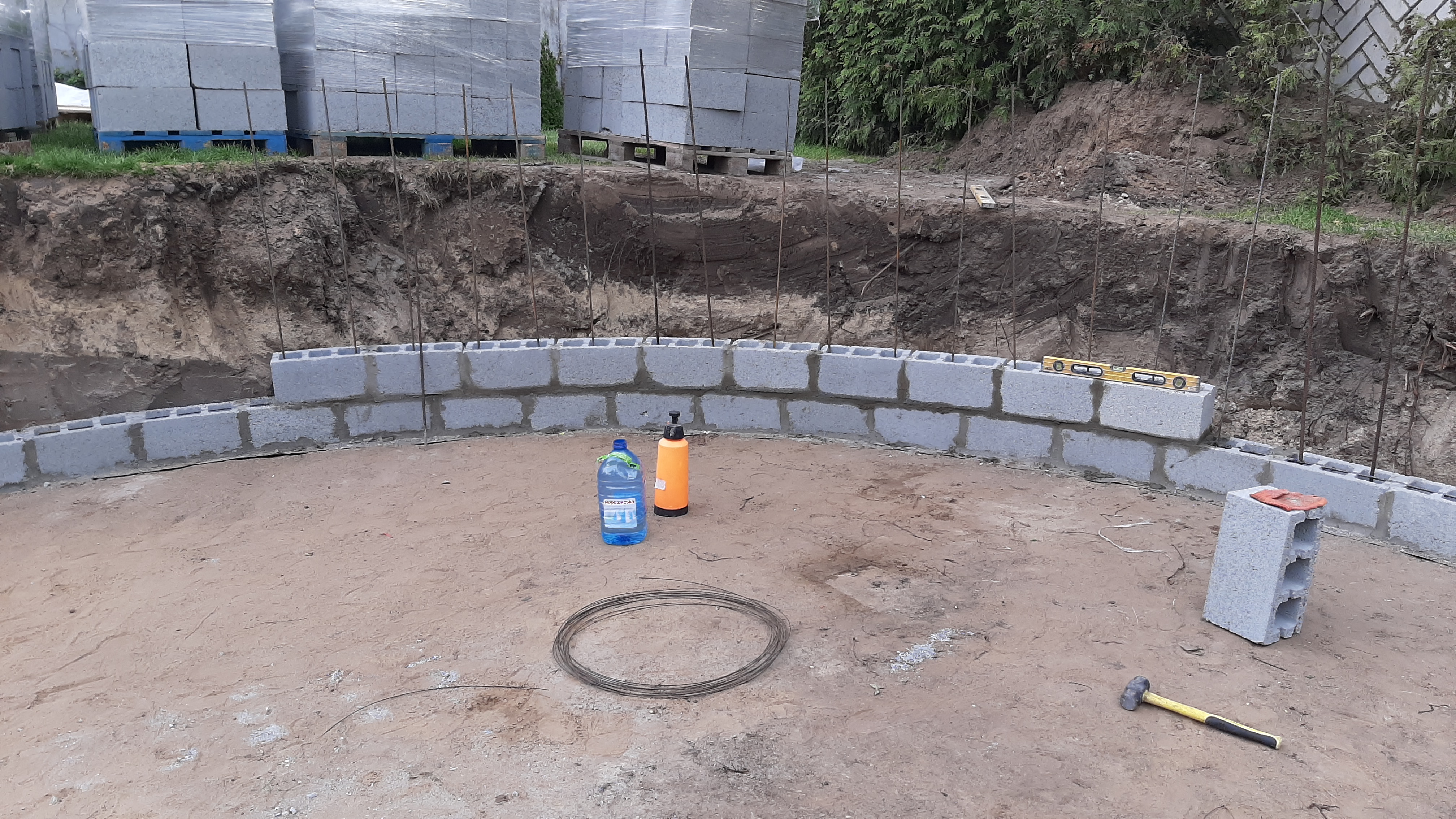

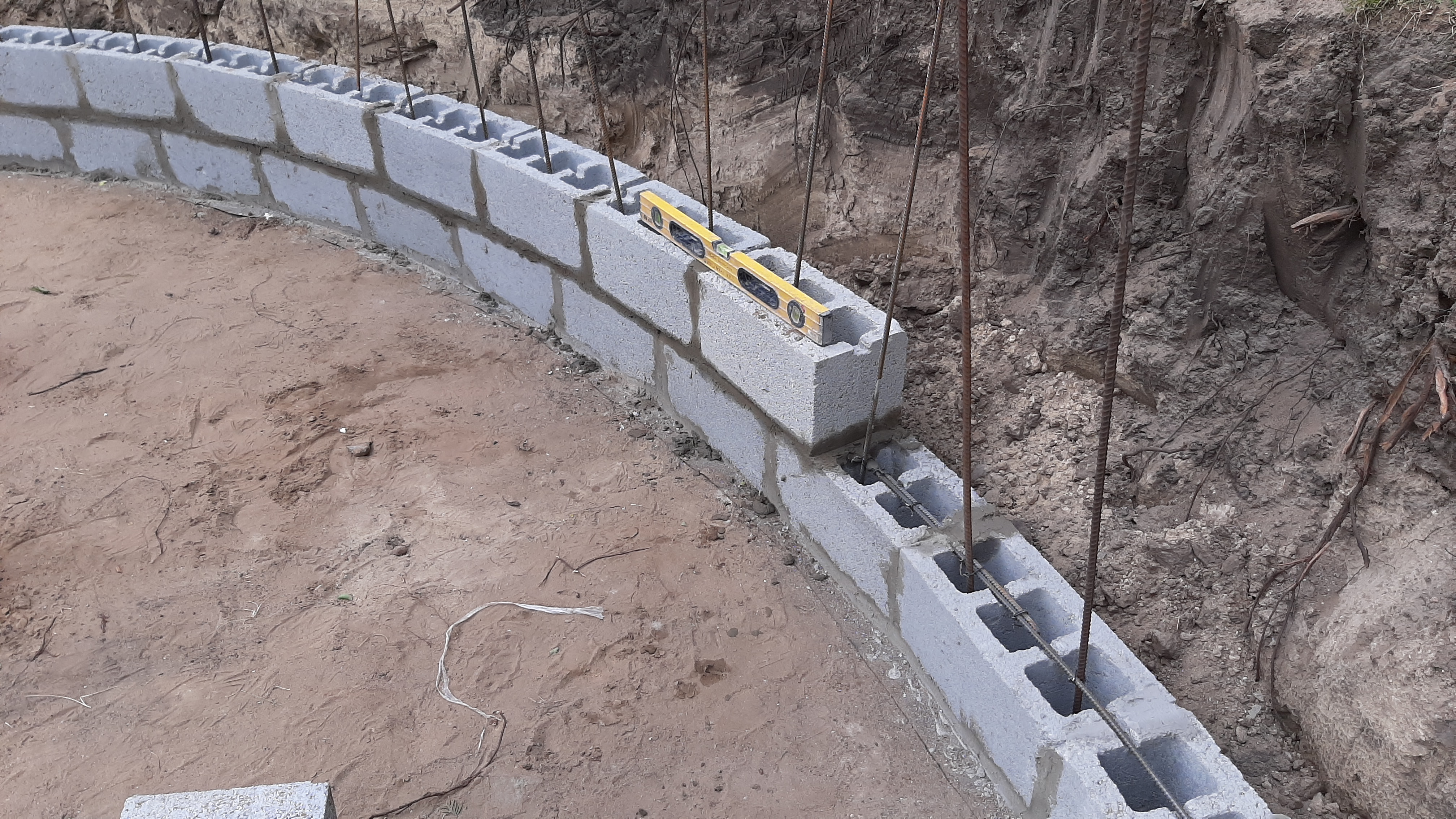

Траншею под слив пока копать не стали. Купили арматуру (8-ка 10 грн метр). Занимались пропиливанием шлакоблока и армированием первого ряда с увязкой вертикальной арматуры. Положили чуть меньше четверти 2-го ряда. Также расширили приямок до размера 1,5х1,5 и углубили его на 105 см ниже уровня котлована.
По поводу армирования, решили первых три ряда горизонтально увязать каждый ряд, дальше пока не знаю - или каждый ряд армировать или через ряд, пока что это вопрос. Вертикальную арматуру решили вставлять через дырку в шлакоблоке (думаю хватит).
