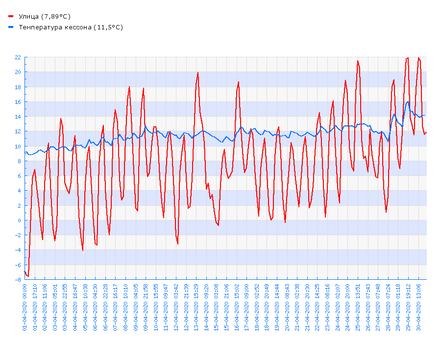

А вот тут мы подходим к еще одному попадалову, на которое вы себя обрекли. Это данные мониторинга за прошлый месяц. Могу ради интереса наковырять за лето, но поверьте, на глубине вкопки басика, ваша почва будет стремиться привести басик в равновесие с окружающей почвой, на отметке ~15`C.
С этим вам тоже как-то придется разбираться.

Я разобрался чаша у меня утеплена 5см эпс
