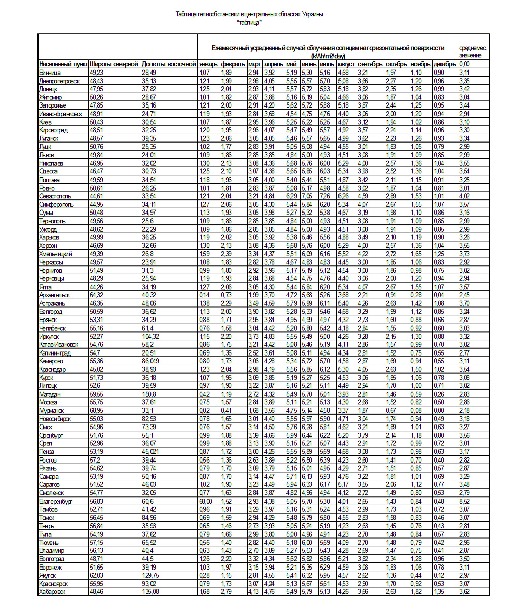

с метра квадратного вы снимете немногим меньше киловатта. То есть за световой день - кругом-бегом 10 кВт*ч с метра. Теоретически.
Практически - я сам планирую городить нечто подобное, но пока не дошли руки.
разве? а может так?:
Количество солнечной энергии для Киева (кВт*ч/м2/день)
Месяц	Янв.	Фев.	Март	Апр.	Май	Июнь	Июль	Авг.	Сент.	Окт.	Нояб.	Дек.	Среднее
Киев	1,07	1,87	2,95	3,96	5,25	5,22	5,25	4,67	3,12	1,94	1,02	0,86	3,1

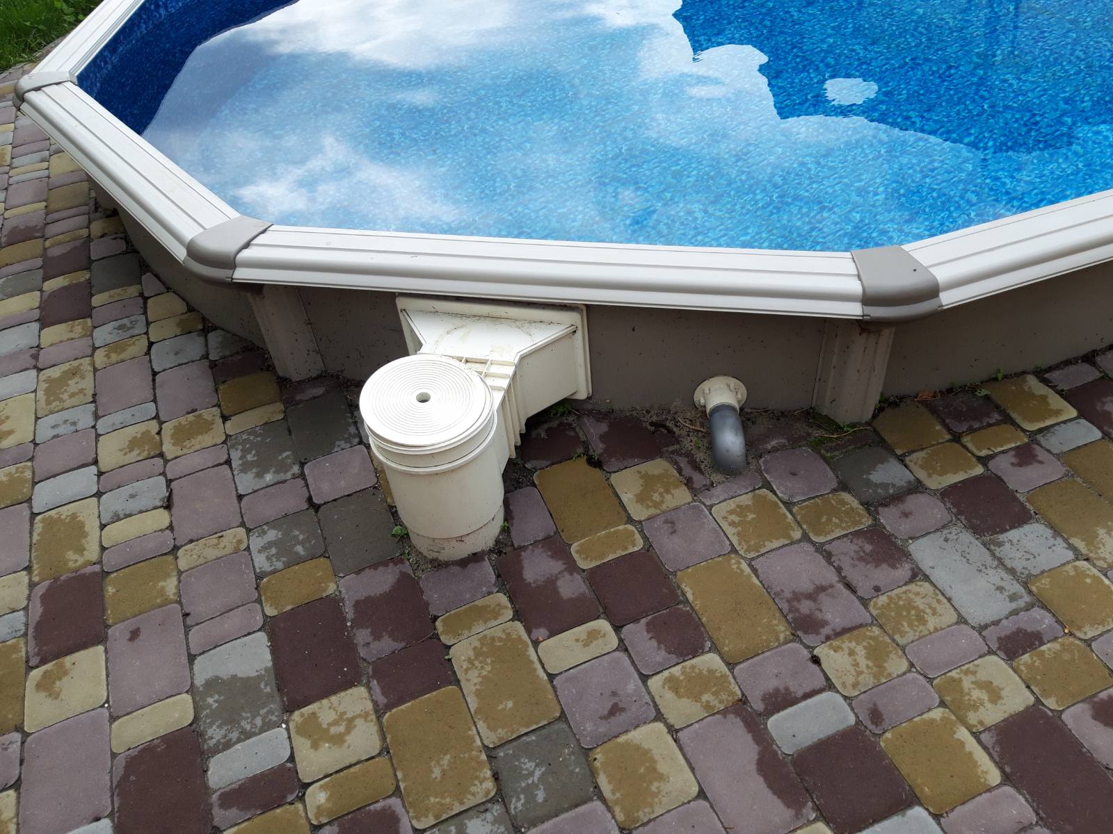

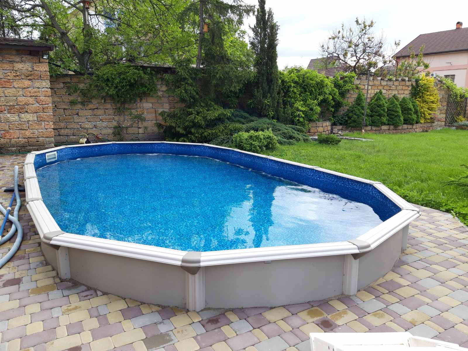

Хотела рассказать о своем опыте с подобным бассейном. Может кому-то пригодится. Пользуемся уже 8 лет, все супер.
Размер 7,3 на 3,6, глубина порядка 1,2 метра. Это порядка 28 кубов. Atlantic Pools, американец. У него есть вертикальные стойки. Закопали не полностью, примерно 30-40 см над уровнем отмостки. Смотрится хорошо и безопасно, не упадешь.
Дно просто выровняли по уровню. Потом собрали сам бассейн, на дно насыпали песка, немного утрамбовали. Сверху уложили 5 см ЭППС (можно и пенопласт, только поплотнее). Проклеили армированным скотчем (чтобы дно получилось сплошным и впоследствии не проступили швы). Сверху геотекстиль. Далее натянули лайнер и наполнили водой.
Между наружной стенкой и грунтом не менее 0,7-0,8 метра зазор. Далее можно без подпорных стенок обойтись. И к тому же тогда не будет щели между отмосткой и бассейном. Все это пространство засыпали гарцовкой на отсеве (но когда уже в бассейне вода!), потихоньку пролили водой. Потом это все превратится в сплошную бетонную чашу, которой вполне достаточно для того, чтобы удержать грунт.
Зимует бассейн с водой, спускаем воду ниже скимера и запускаем по кругу бутылки с песком (чтобы лед не рвал боковые стенки и отмостку вокруг), добавляем зимний консервант. Воду сливать не чаще 1 раза в год перед новым сезоном, и то не обязательно. Просто чтобы помыть лайнер. И есть еще проблема "отработанной" воды. Через год-два эксплуатации вода сложно поддается обработке химией.
Бочка с песком и насос находится в сарае рядом. У бассейна есть фильтровальный колодец для сброса воды. Его, конечно, не хватает чтобы слить всю воду, а для промывки фильтра и частичной замены воды нужен. Все трубы под землей (рассчитаны на высокое давление).
За эти годы поменяли только песок и лайнер. Родной был голубой (бюджетный). Лучше взять сразу нормальный, это небо и земля. На метры очень догоро, есть готовые американские (ими комплектуют чешские каркасники), будет очень намного дешевле и качество прекрасное.
Сама конструкция рассчитана на 30 лет и похоже так оно и есть)))

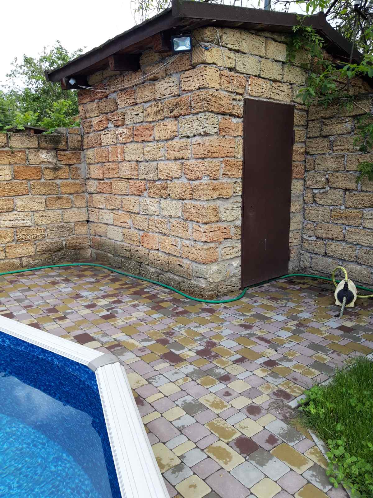

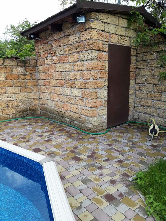

если можно за это подробнее и если не трудно фото.
спасибо
Это утренние фото. Погода правда не для купания пока)884207359_7741.thumb.jpg.145036b8a7b663b471111c53d009ac83.jpg
В сарайчике на фото находится все оборудование. Кран для подачи воды там же. Вода из скважины подается через скимер. Фильтровальный колодец находится метрах в 15 от бассейна, там снимать нечего кроме растений.

Спасибо, меня интересовал ваш фильтровальный колодец для сброса воды
Что это?
Что это?
Обычный дренажный колодец, из колец. У нас стоят метровые кольца 3 шт. Используется для промывки фильтра в доме и для бассейна
