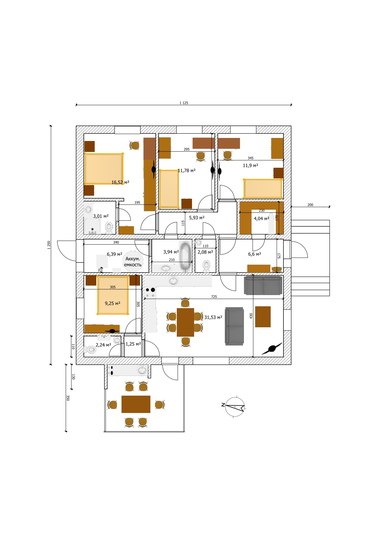

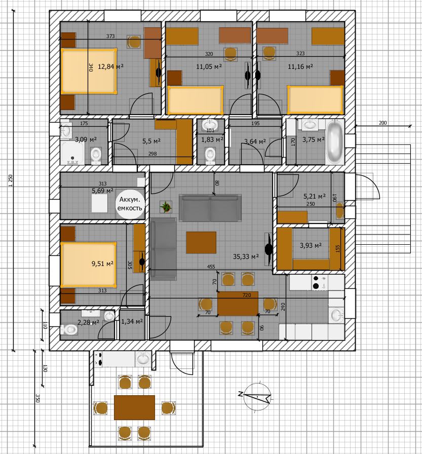

Планировка одноэтажного дома (3 спальни и гостевая) - покритикуйте, плиз
Ковал
Можно попробовать в два этажа 8х8х2=128 кв.м.:
8х8 маловато будет,имхо, возникнут вопросы с лестницей

Да, лестница будет узкой и крутой, мебель таскать будет напряжно.
Да и кухня-гостиная 3х6 больше похожа на "залу" в хрущобе.
Короче, я пока не представляю себе одноэтажника на 115 кв.м без длинного темного коридора.
Либо придется жертвовать зонированием по крайней мере двух спален, которые будут примыкать к гостиной.
А почему не вытянуть дом с запада на восток?
Кстати, раз уж предполагается "Гараж на два автомобиля", почему бы туда не вынести котельную и кладовки с санузлами и гардеробными?
И рассматривать все в комплексе.
Добрый день, я тут провел работу над ошибками и поправил, что смог.
Что получилось
Во-первых, я переосмыслил совет сделать вход в котельную с улицы. Раньше я считал, что в этом нет смысла, но также планировал сделать в наружной стене перемычку, часть стены под которой может быть разобрана. Дело в том, что ак. емкость достаточно большая штука… на стадии строительства дома она будет установлена на фундамент и останется жить в этой котельной, но вдруг чего, её потом хрен вынесешь из дома. Если же сделать доступ в котельную с улицы, то можно сделать дверь, проемом 1,2 м. и рядом окно, раз уж без него никак. Также я подумал, а что если сделать вход в котельную (который из дома) через ванную комнату, в конце концов не так часто им нужно будет пользоваться, я так думаю… откровенно сейчас размышляю стоит ли его туда вообще лепить, кто живет в доме, подскажите, как часто вы посещаете котельную… В итоге всех этих раздумий и манипуляций котельная выросла в длину на 40 см., что очень кстати… правда пришлось пожертвовать местом под шкаф в прихожей… за счет него также увеличилась и гардеробная
Во-вторых, т.к. у меня появилась возможность двигать стенку главной спальни, я получил в ней некий тамбур, откуда будет осуществляться вход в наш с женой санузел + там будет стоять трюмо (нарисовано возле входа в санузел), чтобы жене было где прихорашиваться…
В-третьих, у меня уменьшилась длина коридора, хотя он так и остался темным
В-четвертых, теперь у меня появилось место в гардеробной для глажки… теперь в гардеробную можно не только войти, но и погладить белье (я там нарисовал гладильную доску :) )
В-пятых, я перенес дверь в гостиную и увеличил гостевой санузел… теперь он получил хоть и несколько кастрированный, но всё же душ (будет шланг без поддона, со сливом в полу)
Вот как-то так…
Вопросы, которые не дают покоя:
1. стоит ли городить дополнительный проход в котельную? Если его не делать, то поверну мебель в ванной и передвину дверь дальше от двери главной спальни, меня это реально напрягает… они очень близко… и если оставлять, то дверь в ванную однозначно нужно делать раздвижную, что несколько гембельно
2. я могу откусить от детских спален по 0,3 м.кв., чтобы увеличить ширину коридора на 10 см. Стоит ли?
3. выход на террасу, нужен ли там микротамбур (двойная дверь)?
4. Душ возле гостевой (родительской) комнаты, нужен или ну его нах?
5. я нарисовал на террасе хотелку в виде кухонной стенки (плиту на две конфорки, раб зона и мойка.) В несезон предполагаю, что всё это просто закроется ролетой. Это живая идея или какая-то фигня?
В общем, критикуйте дальше, плиз :)

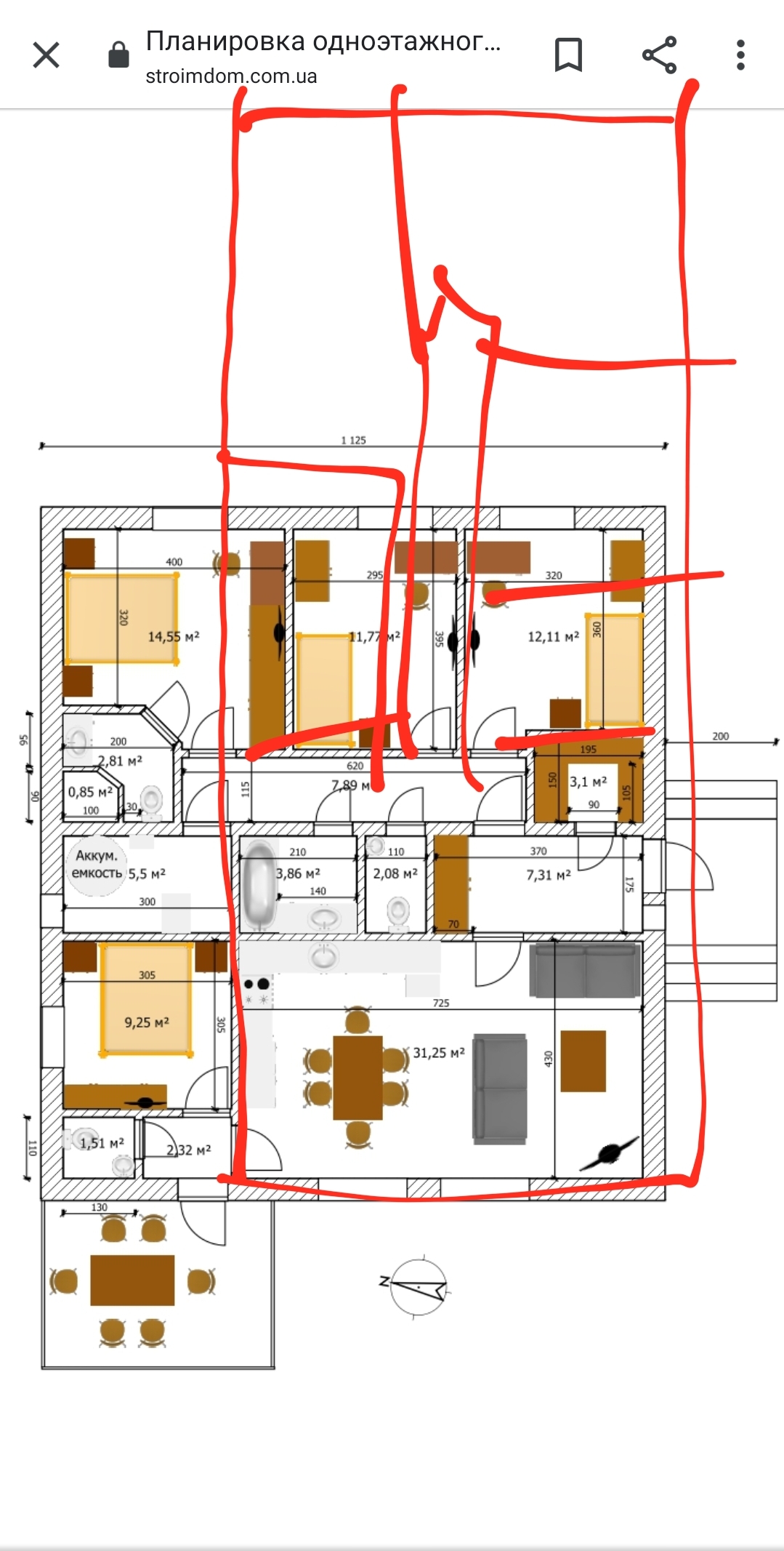

1. Уберите дверь в спальне (лев. Нижний), она там не нужна, и избавитесь от тамбура, зашли в стальню - есть дверь в ванную и хватит (аля номер в отеле)
2. Подумайте поменять местами топочную и ваш санузел (лев нижний). Вход в топочную с терассы, вторая дверь на кухню.
3. Дверь из топочной в санузел - как по мне какой то ужас (но это имхо)
Дверь 1.2 метра нужно делать входную, что б мебель заносить. В топочной тоже можете 1.2 м а можете и через окно емкость вытащить.
Стоит. Рабочий вход - с улицы, контрольный - из дома.
Не нужен. Считайте этот проем оконным, или балконным... Летом - открыто, зимой - закрыто. Не предполагается зимой шастать туда-сюда через этот проход, напуская холод. Значит, и тамбур не нужен.
То фигня. Для бюджетного дома - излишество. К тому же, у вас рядом - кухня. Растеиваться, раскладываться с сезонными плошками рядом с готовой кухней никто не будет. Мойка со сливом на зиму - то еще извращение. Вообще ни разу не видела ни у кого, чтобы это хоть как-то использовалось в обычной семье с работающими родителями.
А терраса - вещь полезная. Навесик для защиты от дождя и солнца, диванчики-скамейки, столики - и достаточно.

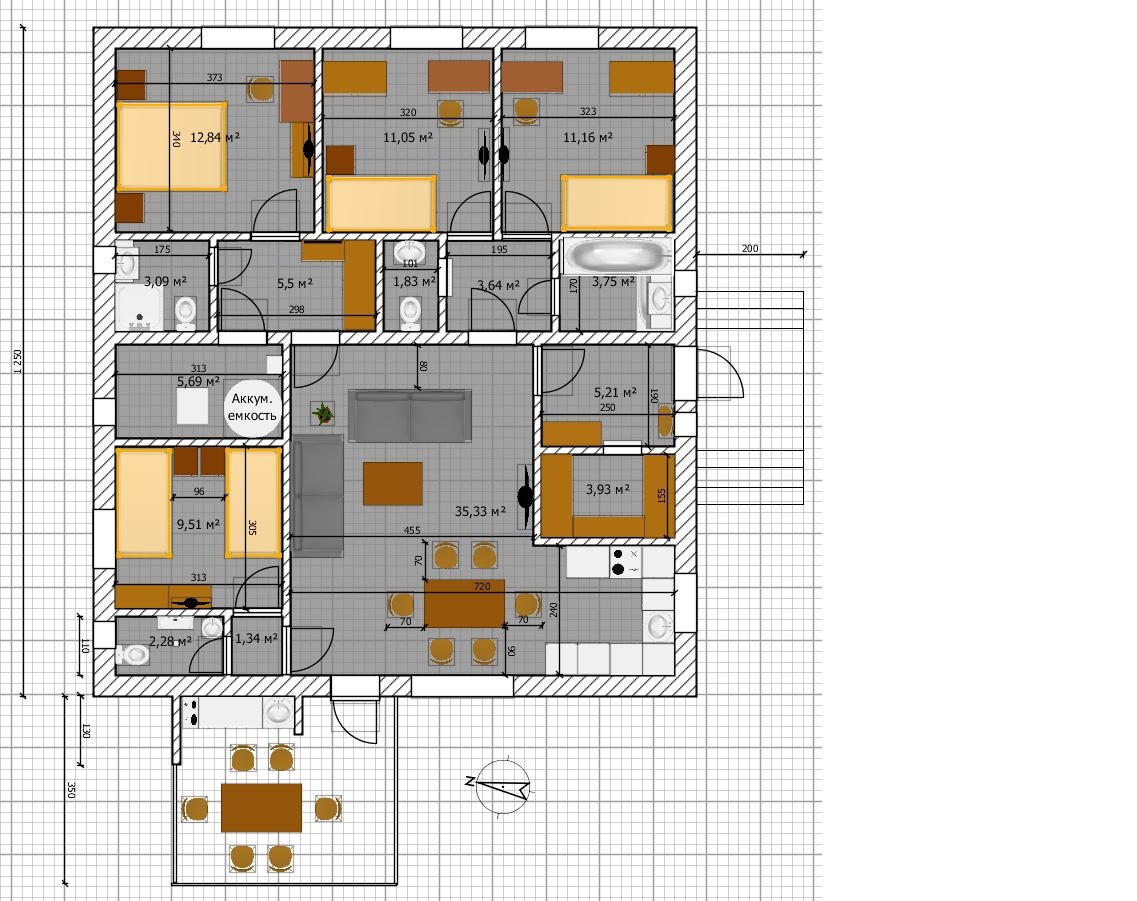

Попробовала избавиться от темного коридора. Идея в том, чтобы прилепить санузлы к спальням. Коридор как бы остался, но он стал частью гостиной, проходной зоной на её территории. Для гостиной, как общей зоны, вполне допустимо несколько входов-выходов.
Кухню покрутите сами. Может немного по другому расположить гостиную и кухню.

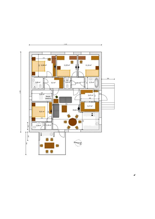

Приветствую тебя, уважаемый коллективный разум :)
Выкладываю результаты переделки с учетом концепции, заданной lug (спасибо ей большое).
Что получилось - теперь дом стал... пам-пара-рам... меньше на 4 м.кв. ... но, что сумно :( ... остался в тех же осях... т.е. 4 метра скушали стены... если быть точным, то дом на первом эскизе весил 116,16 м.кв., после переделки стал 112,3 м.кв. Таким образом можно сделать вывод, что в доме прибавилось 4 м.кв. стен, а это, откровенно говоря, не радует :( Также добавилась одна дверь (было 15, стало 16) и самое неприятное, точки, требующие снабжения гор. и хол водой разъехались в разные стороны и теперь находятся в значительном отдалении от котельной... особенно хреново в этом плане получилось с кухней... ну и ещё одна грусть - детские комнаты похудели на 1 м.кв. каждая :(
Из хорошего. Теперь нет длинного узкого темного коридора, а зонирование осталось. Увеличилась площадь и главное длина котельной... не на много, но всё равно приятно. Зона главной спальни теперь превратилась в отдельный блок и мне это нравится... единственное, что немного напрягает, так это дверь в котельную из этого блока, но т.к. кроме меня врядли кто-то туда будет ходить, то и фиг с ней. Увеличилась гостиная на более чем 3 м.кв., также совсем мало, но всё же увеличилась гостевая (родительская) комната. Ну, и на закуску - гардеробная комната также увеличилась на 1 м.кв.
В общем, прошу вас... смотрите... критикуйте... советуйте...

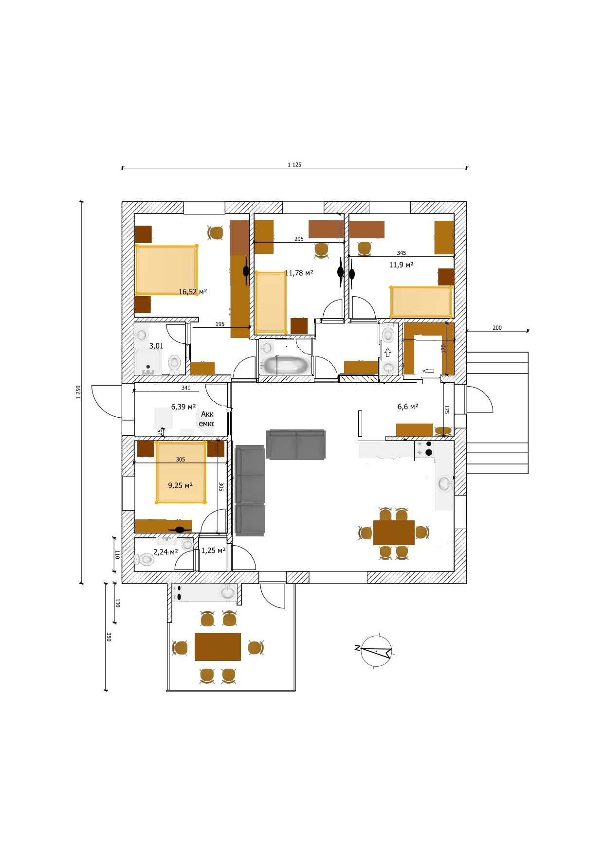

Слегка смущает:
- диван на проходе
- вход в спальню и котельную через гардероб
- открывание двери в сторону кровати
- северное окно в изголовье кровати в гостевой
Я обратила внимание, что какие-то слишком толстые перегородки у вас на эскизе. Из чего планируете стены? Имеет смысл все эти ненесущие разгородки-перегородки сделать из гипсокартона - просто, дешево и сердито. И не занимают столько места.
В моих перепланировках тесных хрущевок часто делаю стены вообще 55мм для экономии пространства.
Ну, может, кроме стен непосредственно между спальнями. Их можно сделать в полкирпича, или в полшлакоблока, и т.п., опять же - для антишума

Мне кажется, на картинке непропорционально огромная обеденная зона. В реальности стол со стульями с двух сторон вряд ли занимает 2,6м. В любом случае, её можно сделать компактнее. А значит, отодвинуть диваны с прохода
Это неправильно, конечно, оббегать дверь вокруг... Уж лучше открывать на шкафы, или вообще - в гардеробную. А в этом конкретном санузле - дверь внутрь - вполне возможно.
Как-то вы слишком размахнулись с санузлами - 4 су изрядных размеров - как-то занадто для бюджетного дома.
И на коммуникации смотрю с самого начала - совсем грусть...
Эти санузлы и заморочки с водой\канашей добавят такую изрядную сумму к стоимости, что, может оказаться дешевле сделать дом покрупнее?
Пару слов из практического опыта проживания не в одном доме.
1. В ванных комнатах нет окон. Это не только свет, но и незаморочная вентиляция имхо.
2. Ванная в вашей спальне в этом доме - излишество :sorry:
3.В гостевом санузле нужно место под душем в таком объёме, чтобы там можно было поставить пластиковый стульчик, и никаких поддонов. Когда с вами будут жить пожилые родители, поймёте , как это удобно.

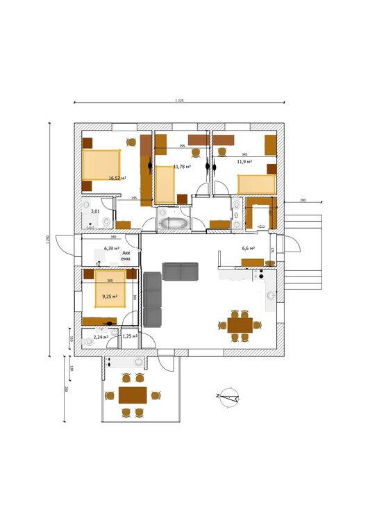

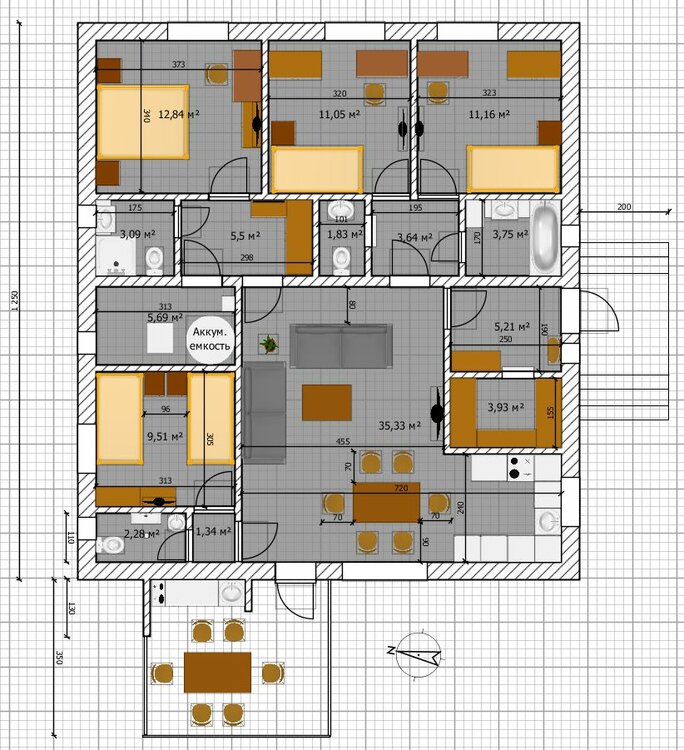

немного поправил планировку... что касается стола, стульев и расстояний (всё в реальных размерах)... конечно такая расстановка будет во время присутствия в гостиной за столом шести человек... за столом люди не только сидят, им нужно ещё место для того, что бы встать, а значит стулья должны иметь место для отодвигания.

Выбросьте круглый стол
выбросил

поправил, как смог

исправил

По современным строительным нормам комната менее 10кв.м. жилой не считается. Гостевая меньше. Все остальные балансируют на грани.
Двуспальная кровать по центру девятиметровой комнаты — это ахтунг. Там нереально тесно будет. Перемещаться только боком.

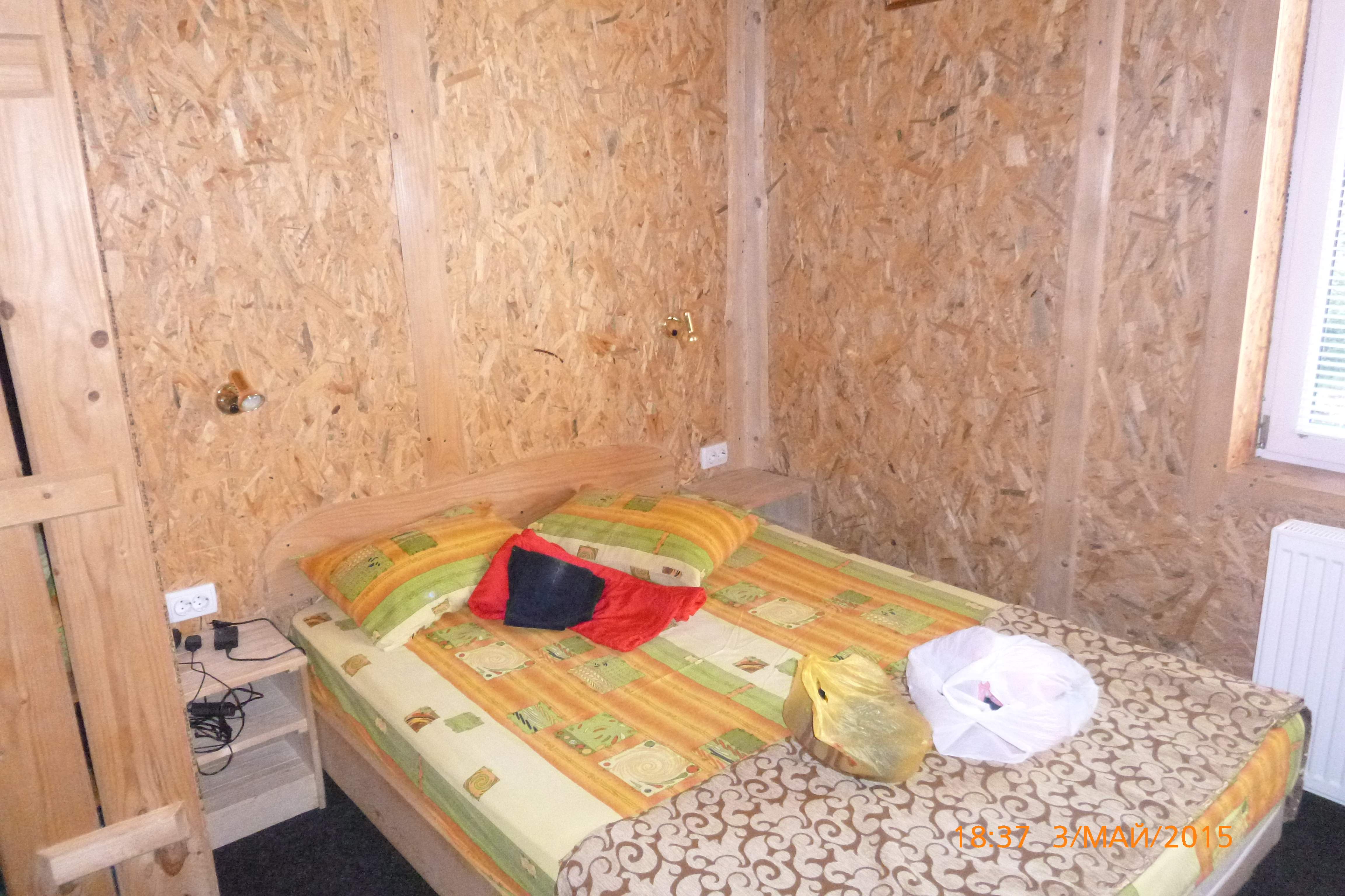

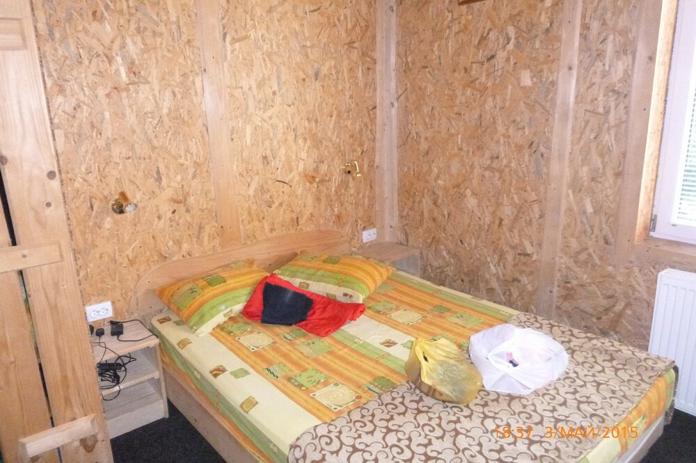

В гостинице "Ворохта" у нас была двуспальная кровать в номере 2,5х3 - отето был ахтунг. Реально только боком. 9 м уже лучше, если кровать минимальных размеров, под матрац 1,6х2.

Разобрался с кроватью, как обещал ))
