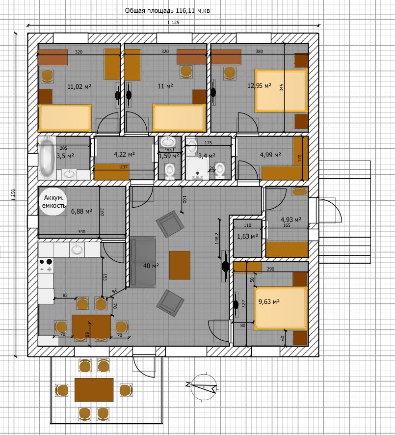

Планировка одноэтажного дома (3 спальни и гостевая) - покритикуйте, плиз

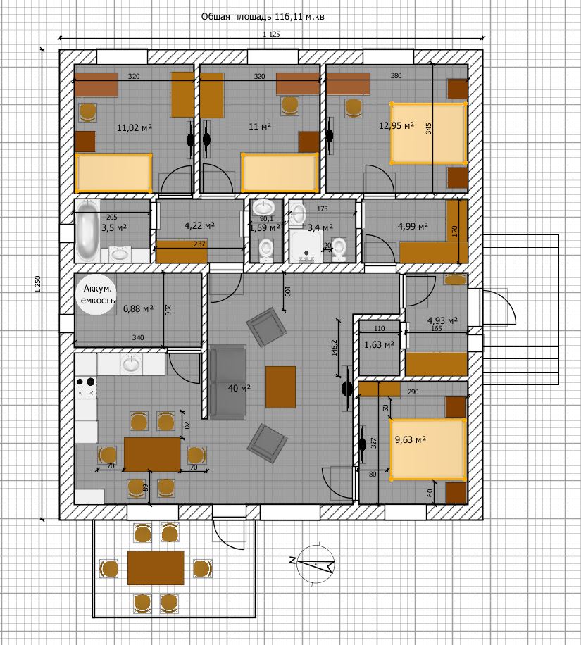

Несколько скорректировал план... теперь нет кладовки, которая была за кухней :( , расширил котельную (планирую, что стиралка будет находиться там... надеюсь также, что там же будет и гладильная доска. Если не получится, то гладить придется каждому в своей комнате). Получилось убрать с прохода стол и вроде как лучше разделить обеденную и гостиную зоны. Площадь увеличилась до 116,11 м.кв.
ну, родителям 70 и 71, детям 3 и 6... могут и пересечься... посмотрим
немного уменьшил глубину гостевой (родительской) комнаты и увеличил ширину (площадь не существенно, но тоже уменьшилась относительно предыдущего варианта). По санузлу - решил пока оставить, нужно ли его убирать покажет смета... согласен, что это прибавляет денег, но хочется разделить зоны.
От северного окна в кухне пришлось отказаться... заменил его на западное, но затененного терасой :( может стоит вернуть?

Еще, что поменял... переставил дверь в котельную из коридора возле детских в кухню... надеюсь, что так можно... это дало возможность добавить детям шкаф для их вещей и обуви + надеюсь в котельной поместить стиралку и отвести немного места под всякие полезности.

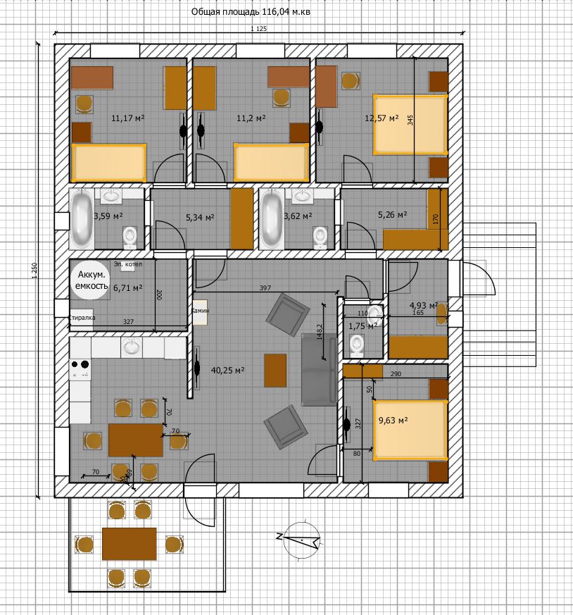

Еще, что поменял...

в файле ниже стол в его стандартном положении (нет гостей)... добавил размеры... считаете будет тесно?
Ну, если два стула задвинуть под стол - то более менее.
Но лучше поэкспериментировать заранее. :)

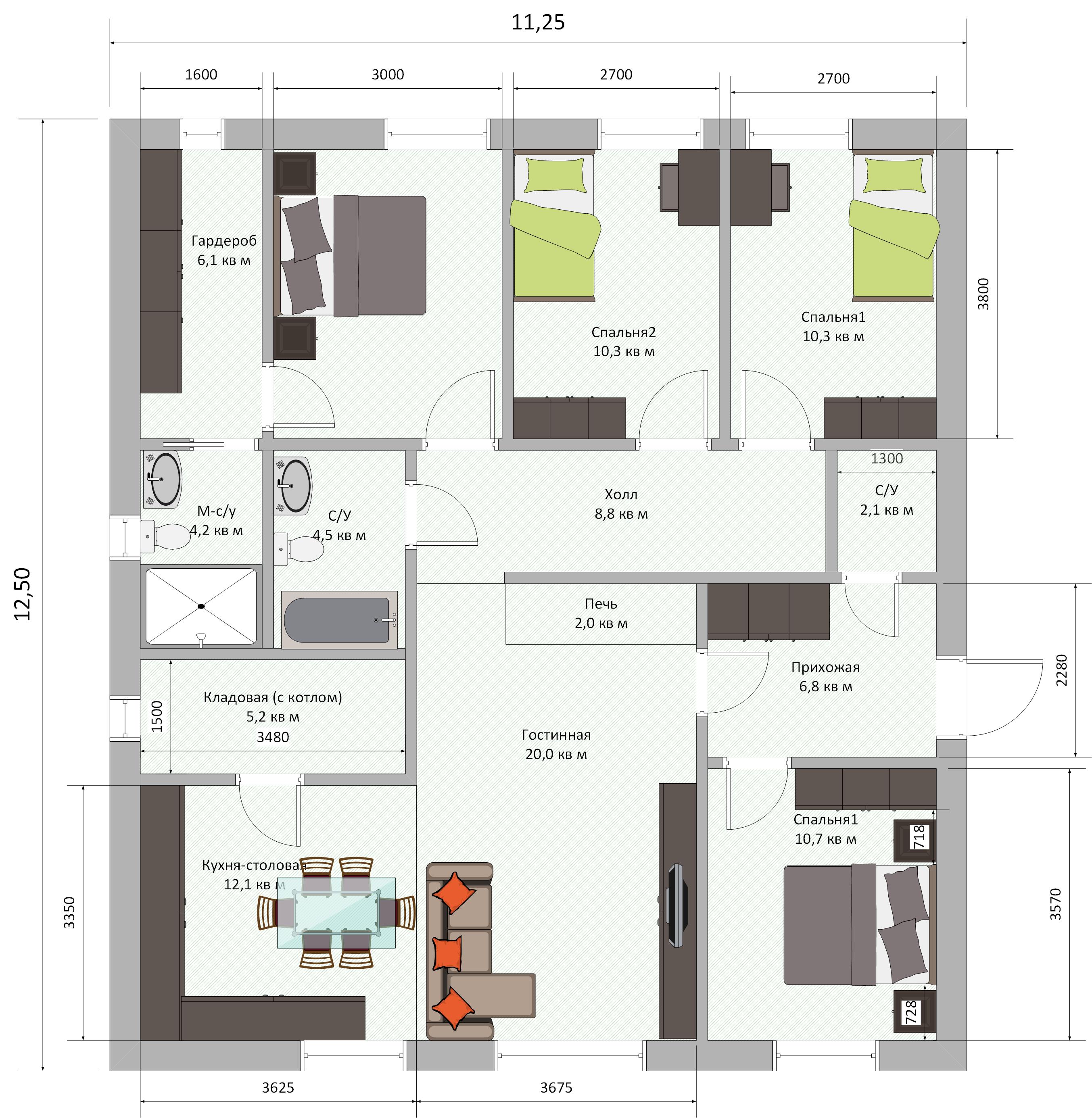

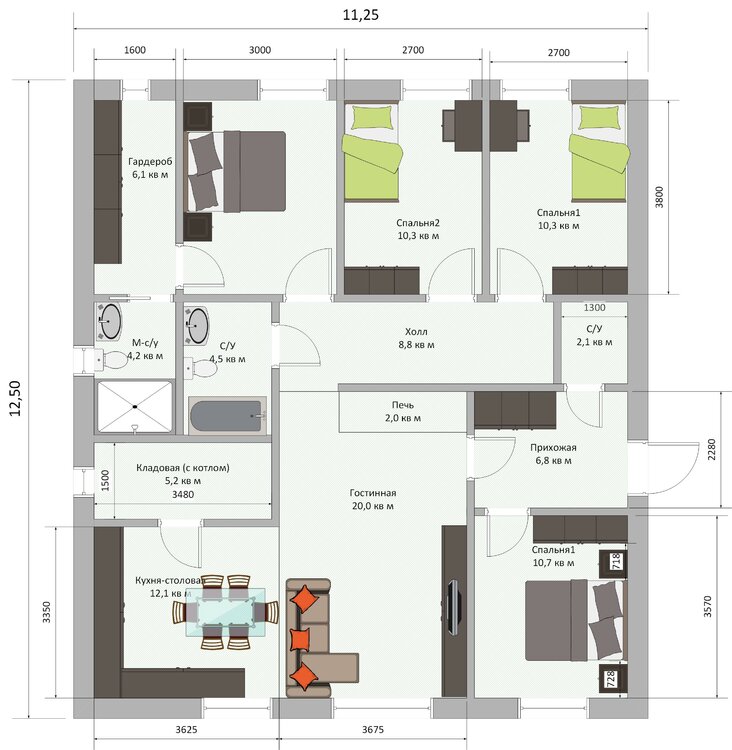

Я тут решил добавить свою фантазию на тему вашей планировки.
Может что полезное найдете.
спасибо, какие стены Вы предполагаете несущими? Мне кажется, что стол на 6 чел в такие размеры впишется врядли или будет тесновато...
По тому, что на рисунке. Изменил детский санузел (совместил ванную с туалетом) - исходил из того, что их двое, разберутся... но, вернул гостевой санузел... всё же наверное удобно войдя в дом не идти в спальный блок для того, что бы, например, помыть руки. За счет туалета у детей появился отдельный шкаф, для не сезонных вещей, при этом вход в котельную вернулся в коридор детского блока, что позволило вернуть кухне нормальный вид. Окно в кухне расположил на северной стене, что позволило еще ближе предвинуть стол к стене (батарея ушла под окно, которое теперь на севере)... давайте ваши мнения (ещё раз) куда лучше всё же его ориентировать а) на север или б) на запад, но оно будет закрыто крышей террасы.

Или лучше эти деньги потратить на доп.утепление с окупаемость в 5 лет?
Никакие. Но это может быть стена спален.
А какие у вас ограничения? У вас какое перекрытие? А крыша?
Деревянные балки вроде до 4-5 метров могут перекрыть пролет. А сборно-монолитные вроде до 8+.
Я вот недавно узнал что фермы могут и 12м перекрыть.
В моем рисунке кухонная часть 12+ метров. Как и на вашем.
И кстати, если из ваших 40 м.кв вычесть кухню, проходные и нефункциональные зоны, закуток при входе, то гостиная получиться около 20 м.кв.
Обратите на это внимание.
И еще, у вас много дверей в углах. Двери вы скорее всего будете ставить традиционные. Т.е. будут наличники. Чтоб их нормально установить нужно чтоб от края проема до угла было 7-10-15 см
А как планируете вентиляцию организовывать? Из каждого угла свой вент.канал?
Любое локальное решение должно быть частью общего, комплексного решения. ТА часть системы возмещения теплопотерь, как и источник отопления и утепление и т.д. Несущие стены связаны с системой перекрытия и кровли. Расположение и размер окон связаны с освещением, и энергопотребление, связаны с размерами и форматом террасы. Ну и естественно, и окна и несущие стены, и инженерный узел - дают свои ограничения или возможности по планировке.
Вы вроде как спросили мнение коллективного опыта, при этом почему-то отвергаете значительную часть этого опыта.
