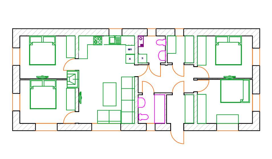

Планировка одноэтажного дома (3 спальни и гостевая) - покритикуйте, плиз

Хозяйка кухню утвердила? Из своего опыта - для большой семьи 1 холодиника мало, поэтому часто покупают в дом второй и прячут его в хоз помещение.
Отопление дома тёплым полом в вашем случае очень хороший вариант с учетом ночного тарифа. Зацените комфорт когда будете пользоваться
Насчет теплых полов...
Я почему-то считаю, что обычные радиаторы под окнами и этого достаточно для отопления.
Вваливать бабло в теплый пол.. ну это надо хотеть реально.
Возможно... имеет смысл
В спальнях иметь отопление от батарей, и только в кухне-студии (большой зал) иметь теплый пол.
Но цена вопроса... радиатор vs теплый пол.
Я пока не понял, в чем кайф теплого пола - но понял, что это ДОРОГО.

Для этого надо пожить с теплым полом.
Зависит от того, ходите ли вы по полу босиком/в носках или в тапках. В тапках и батареи сойдут.
В носках по холодному ламинату некомфортно. По плитке так тем более.

Возьмите посчитайте и будут вам доводы.
а как на счет светового фонаря в коридоре? Это конечно дороговато, но решит проблему темного коридора в дневное время. На счет отопления, сделайте фундамент в виде утепленной шведской плиты с теплыми водяными полами и утеплите дом, отапливать дом в дневное время отпадет само собой...у меня УШП, дом из сип панелей, держит тепло до 3х суток
Теплый пол - это классно... вот так же, как наличие климатконтроля/обогрева лобового стекла/подогрева сидений и руля в машине... это все хорошо и приятно, но просто стоит дороже по комплектации... если есть возможность, нужно делать (ИМХО). По стоимости отопления, ну, как бы так сказать... сколько дом теряет, столько вы в него и будете загонять тепла... так что врядли на этом (в той схеме о которой идет речь) можно сэкономить, т.к. предполагается, что стоимость готовки теплоносителя одинакова и потери тоже.
По фонарю - дорого, да и потом обслуживать это счастье, наверное, дорого...

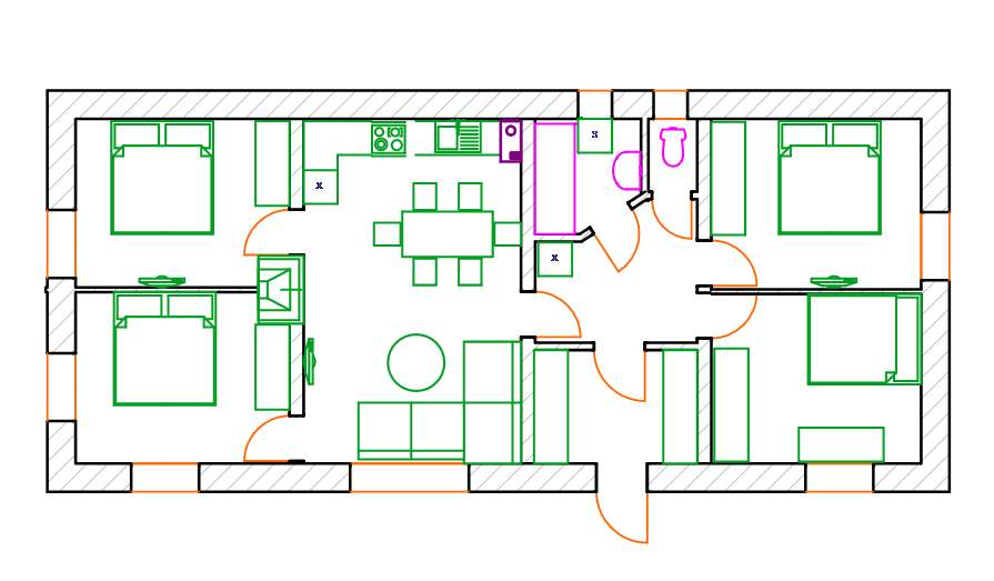

Всё же, разглядывая то, что у меня получилось, я больше склонен вернуться к начальной схеме... она по планировке мне нравится значительно меньше, чем то, что получилось в итоге, но по расходам на стройку будет значительно дешевле исходя из денег на устройство водопровода и канализации. Пока так... но у меня есть время на подумать, так что предложения принимаются с благодарностью :)

Совет - сделайте планировку нормальную (не кролятник со шлюзами)
Размеры которые вы экономите - копейки на общем фоне.
Можете даже попробовать сделать смету на то что вы пытаетесь сделать и чуть побольше - вы удивитесь.
Цена за квадрат уменьшается при увеличении размера дома. Экономить лучше на уходе от «специфических решений» к «стандартным»

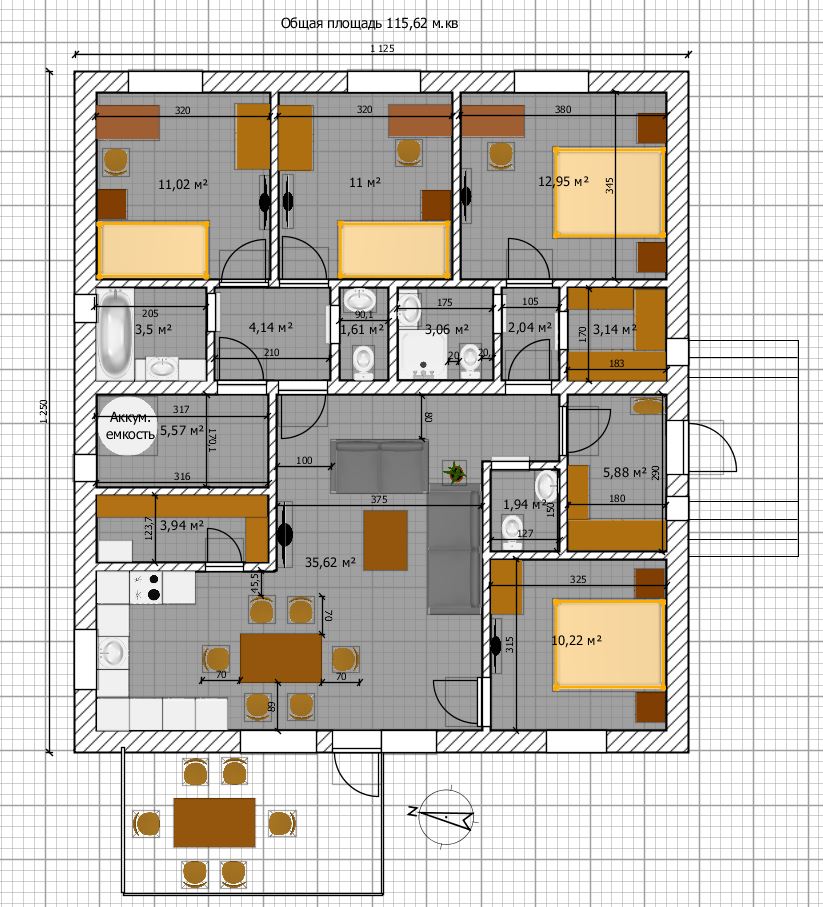

Давайте продолжим. Вот что получилось.
Вернулся к 115 м.кв., гостевая (родительская) комната увеличилась, санузлы немного сгруппировал...что хорошо... остальное давайте обсуждать...
Что сразу бросается в глаза - нет ни одного окна на южную сторону.
По сути зимой солнца в доме не будет вообще.
Зато есть окно на север.
Читаю я эту тему, которая уже разрослась на 4 страницы, и не пойму, зачем эти мучения? У Вас 4 спальни, которые Вы хотите вместить в одной плоскости. Не получится тут нормальной планировки.
Я думаю, со мной многие согласятся, тут нужно делать два этажа (полноценных или мансардой, не суть важно). Отпадет сразу масса планировочных проблем.
Окна на юг я не делал сознательно... летом очень жарко, что подтвердили и соседи. Северное окно (кухня) под вопросом... пока есть, но я над ним думаю... каким оно будет и будет ли оно вообще. Мне кажется, что инсоляция там не помешает.
Двухэтажный дом не очень бы хотелось, хотя... но я пока и не вижу подходящей планировки.
Текущую планировку критикуйте, пожалуйста... говорите что, на ваш взгляд, неудобно/не практично и т.д.
Пожилые люди имеют ммммм свой специфический запах. Я б им отдала мастер в дальнем углу, сделала им свой выход на свою мини терраску. А себе допилила бы мастер со входом из гостинной.
Я тоже так думал, сделал навес с южной стороны и затенил единственную комнату с окном на юг. В итоге - зимой в доме солнца практически нет.
А на самом деле летом солнце ходит высоко, свес крыши с южной стороны будет полностью закрывать окно (если его правильно рассчитать). Зато зимой в доме будет солнце. Ну, если вы конечно хотите, чтобы оно там было.
По-хорошему лучше вообще отдельный домик: 48 кв.м, две спальни, кухня-гостиная, санузел, веранда - что еще надо, чтобы...

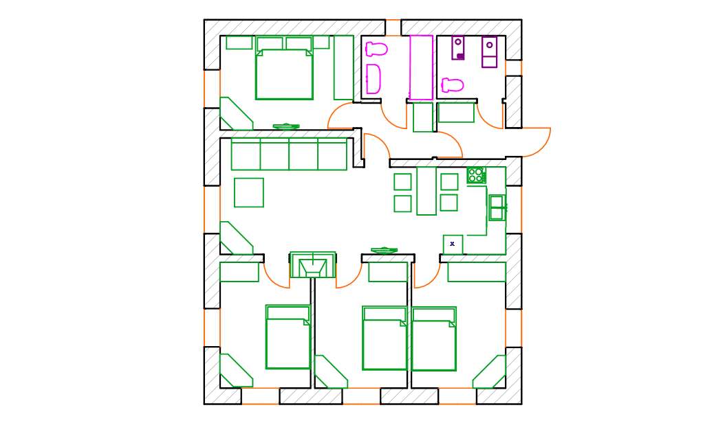

ИМХО, тут есть 3 варианта:
1) Два этажа
2) Два отдельных домика
3) Дом порядка 100 кв.м на 4 спальни, но скромненько, без мастер-вытребеньок:

Мне тоже это сразу бросилось в глаза. Гостям, и в перспективе - старикам - однозначно дальнюю комнату. А вам - спальню с выходом непосредственно в гостиную. Вы в доме - главные, тусовку и галдеж в гостиной вы и регулируете. Идете спать - всех разогнали по норам.
А если гости или старики в этой спальне, то они вынуждены "тусить" вместе со всеми, даже сидя у себя в комнате.
И еще, как для бюджетного дома - многовато хламишников. Гардеробная, стенка шкафов в прихожей, большая кладовка у кухни... Это всё атрибуты просторного дорогого дома. Кладовку и прихожку точно стоит подсократить в пользу спальни с санузлом для хозяйской спальни в нижнем правом углу.

Есть и четвертый вариант: (лет 10 назад мы такой построили) - приезжайте - покажу
Домик для семьи с родителями
На две половины
Родителям отвели меньшую половину - 50-60 кв.м. первый этаж (уже не помню точно планировку, но там была небольшая гостиная-студио с кухней, спальня и санузел + прихожая с небольшим гардеробом)
Семья заняла вторую половину первого этажа (ок. 70 кв.м.) + мансарду ок. 100 кв.м.( там три спальни, гардеробная и санузел)
Получилось очень неплохо и уютно
Да, три санузла таки были: в родительской половине, другой на 1м этаже, для семьи, 3-й в мансарде.
НО! У родителей отдельный вход (читай-дом), никто никому не мешает, у них даже свой садик-огородик был!!!
И никто никому не мешал
