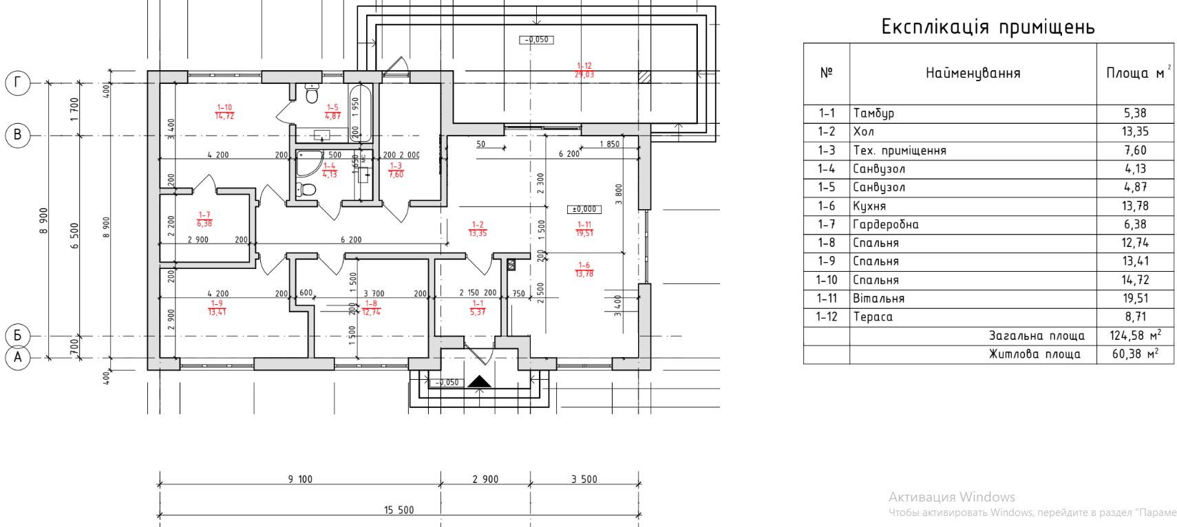

Планировка одноэтажного дома (3 спальни и гостевая) - покритикуйте, плиз

ИМХО, лучше разделить на два дома, скажем 115 + 45 кв.м.
Как-то так, в этом случае...

Себе - стройте что угодно, родителям - вот это
Отопление - эл конвекторы, бойлер, воду из дома подадите, скважину и канализацию - одну на 2 дома

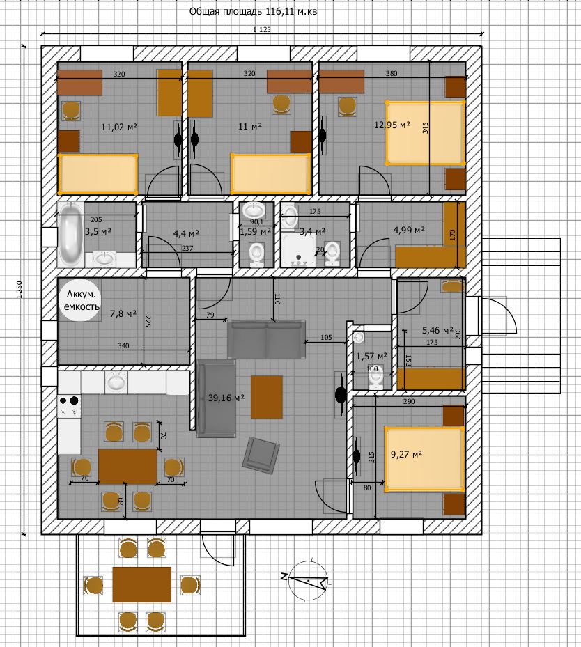

Вернулся к 115 м.кв., гостевая (родительская) комната увеличилась, санузлы немного сгруппировал...что хорошо... остальное давайте обсуждать...
Из гостиной - кухни выходит шесть !!! дверей. Это холл , а не жилая комната.
Честно, мне некомфортно в такой планировке. 115 м2 - это площадь нормальной 3-комнатной квартиры с хорошей кухней , двумя санузлами и достаточными подсобными помещениями ( топка, постирочная, кладовка, гардеробная) имхо.
Это холл
И в нем два дивана на проходе.

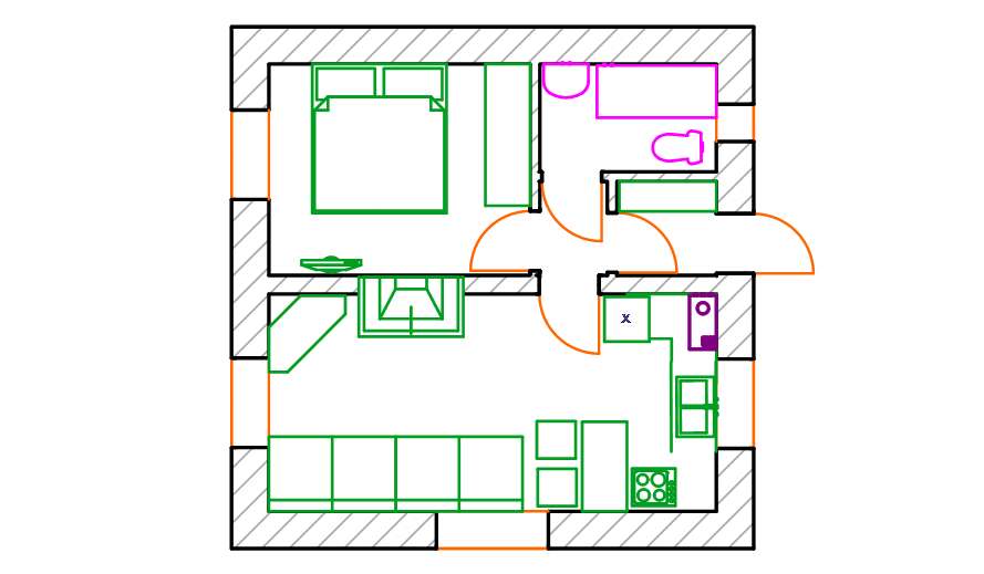

родителям - вот это
Насчитал 37,6 кв.м.

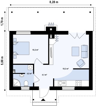

Могу предложить вариант меньшей площади (6х6 внутри), и при этом:
- окна на три стороны
- тамбур на входе
- шкаф в тамбуре
- ванна (или просторный удобный душ) в санузле
- спальня бОльших размеров
- шкаф в спальне
- обеденный стол и холодильник на кухне

Друзья, ну, во-первых, спасибо за участие в обсуждении и желании помочь. Во-вторых, может быть я не совсем внятно объяснил зачем мне эта четвертая комната нужна... попробую еще раз. Итак, у меня есть родители, которые живут сейчас в двухкомнатной квартире, а я собираюсь построить дом, при этом их жилье никуда не денется.... Почему я кручусь вокруг этой комнаты. Дело в том, что как я уже писал, я понимаю, что с годами ВЕРОЯТНОСТЬ (!) того, что мне понадобится место для размещения родителей (а может родителя, жизнь покажет), растет и когда-то, очень может быть, эта комната мне может понадобиться для ситуации схожей с ситуацией пани Spiraea

Что касается комнаты, то я выбрал такой вариант, как наименьшее, на мой взгляд, зло... именно зло, т.к. я понимаю, что это увеличение расходов, как на строительство, так и на эксплуатацию... с другой стороны, пока родители не вынуждены жить с нами, мы можем использовать эту комнату, как гостевую, гардеробную или кабинет в зависимости от текущей ситуации... (собственно по этой причине и не хочу её сильно раздувать)...
Почему я хочу разделить зоны... ну, кроме удобства, это также возможность регулировать отопление и вентиляцию, как сейчас, так и в будущем, когда дом опустеет с уходом детей... в варианте, который сейчас получился, у меня будет возможность снизить температурный режим, а также интенсивность вентиляции в детской зоне (когда дети будут жить отдельно), ну, и в гостевой зоне температуру и вентиляцию можно будет переводить в ночной режим вне зависимости от спальных зон...

Несколько скорректировал план... теперь нет кладовки, которая была за кухней :( , расширил котельную (планирую, что стиралка будет находиться там... надеюсь также, что там же будет и гладильная доска. Если не получится, то гладить придется каждому в своей комнате). Получилось убрать с прохода стол и вроде как лучше разделить обеденную и гостиную зоны. Площадь увеличилась до 116,11 м.кв.

немного уменьшил глубину гостевой (родительской) комнаты и увеличил ширину (площадь не существенно, но тоже уменьшилась относительно предыдущего варианта). По санузлу - решил пока оставить, нужно ли его убирать покажет смета... согласен, что это прибавляет денег, но хочется разделить зоны.
От северного окна в кухне пришлось отказаться... заменил его на западное, но затененного терасой :( может стоит вернуть?

А зачем? ИМХО, западное окно будет давать больше света и меньше холода.
Раковина 30*30 в гостевом с/у. Вся вода будет на полу. «Я гарантирую это!»©
Нет шкафа в гостевой спальне. Где хранить шмот?
Тем более, что гостевая спальня по факту и не гостевая. Т.е. всё усугубляется. В натуре, проще построить отдельный гостевой дом. А все остальные хотелки в 100м влезают без огромного количества коридорчиков с четырьмя дверьми в каждом.

Ога. Если бы не два «но». Западное окно накрыто террасой и свет даёт на обеденный стол, а не рабочую поверхность. Рабочая поверхность будет освещаться искусственно всегда. Иначе не хватит света для нормальной работы.
У нас рядом с рабочей поверхностью окно, без навеса, на восточную сторону - и все равно почти всегда приходится включать светодиодный фонарь. За исключением солнечного утра.
