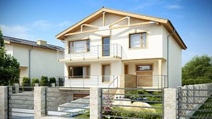

Вот такой вариант очень даже ок, как по мне, только без балкона:)
Все-таки решили достраивать?
пока еще нет, жду от продавца оформления документов всех. А потом уже буду с архитектором решать, что делать
