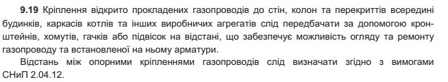

Где искать расстояние от стены дома трубы? Нашел только это.
ДБН В.2.5-20:2018 ГАЗОПОСТАЧАННЯ
dreamdim.ua/wp-content/uploads/2019/04/DBN-V2520-18_Gas.pdf
9.19 пункт
