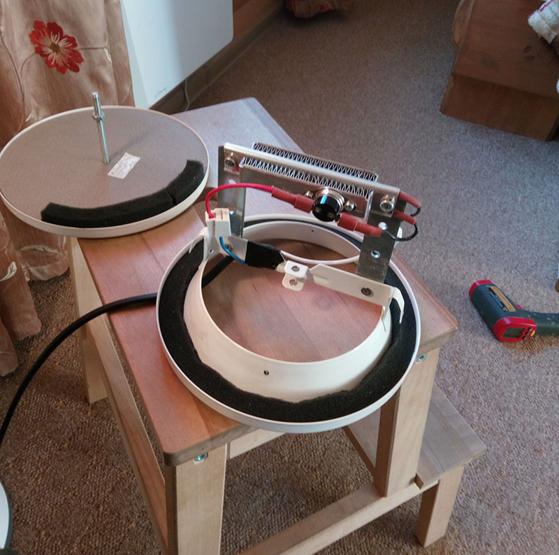

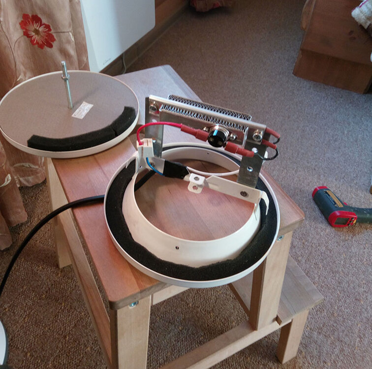

laritus Опубліковано: 9 липня 2020 Поділитись Опубліковано: 9 липня 2020 якщо я подам в одну кімнату менше то в іншу піде більше. якщо збільшу опір то буде шум. якщо зменшу подачу то зменшу і відсоток свіжого повітря так як канал один. регулировка производится не столько объемом поданного воздуха, сколько выбором за основу самой холодной температуры и преднагревом приточки непосредственно в точке выхода воздуховода в комнате (обычно так делают). Движек этого форума не дает правильно вставить вставку, вбейте в гугле "Точечный подогрев приточной вентиляции" (сайт sdinfo.ru) 1 Посилання на коментар Поділитися на інших сайтах More sharing options...
mvas78 Опубліковано: 9 липня 2020 Поділитись Опубліковано: 9 липня 2020 регулировка производится не столько объемом поданного воздуха, сколько выбором за основу самой холодной температуры и преднагревом приточки непосредственно в точке выхода воздуховода в комнате (обычно так делают). Движек этого форума не дает правильно вставить вставку, вбейте в гугле "Точечный подогрев приточной вентиляции" (сайт sdinfo.ru) И в чём смысл раздельной регулировки температуры по комнатам путём подогрева их неэффективными оммическими электронагревателями? Вместо экономии получим траты. Зачем, по вашему, в системе установлен кондиционер? 1 Посилання на коментар Поділитися на інших сайтах More sharing options...
laritus Опубліковано: 9 липня 2020 Поділитись Опубліковано: 9 липня 2020 Зачем, по вашему, в системе установлен кондиционер? затем, чтобы в целом экономить на отоплении. И в чём смысл раздельной регулировки температуры по комнатам путём подогрева их неэффективными оммическими электронагревателями? комфорт - это всегда затраты. Вопрос лишь в размере этих затрат. Предлагаемый вариант, эту регулировка в диапазоне от 18С до 25С. Т.е. берем за основу мин. температуру 18С и догреваем нужный объем до 25С (это не такие уж и большие затраты, учитывая то, что большую часть времени всетаки надо будет 22С и лишь в некоторых комнатах догревать до 25С т.е. регулировка в диапазоне 3С). Есть еще вариант использовать электрический обратный клапан (это более рационально) подавая нагретый воздух лишь в те помещения где непосредственно находится человек 22С), в остальные помещения вообще не отапливать и не кондиционировать (в этом варианте затраты еще меньше т.к. воздух в пустую не гоняется по всему дому). Обратный клапан потребляет меньше 10 Вт на открытие, правда у вентса он стоит около 600 грн., но уверен, что в Китае можно заказать минимум раза в 2 дешевле (также как и контроллер на всю систему у Вентса стоит в 3 раза дороже, не пойму почему). Посилання на коментар Поділитися на інших сайтах More sharing options...
mvas78 Опубліковано: 9 липня 2020 Поділитись Опубліковано: 9 липня 2020 затем, чтобы в целом экономить на отоплении. комфорт - это всегда затраты. Вопрос лишь в размере этих затрат. Предлагаемый вариант, эту регулировка в диапазоне от 18С до 25С. Т.е. берем за основу мин. температуру 18С и догреваем нужный объем до 25С (это не такие уж и большие затраты, учитывая то, что большую часть времени всетаки надо будет 22С и лишь в некоторых комнатах догревать до 25С т.е. регулировка в диапазоне 3С). Есть еще вариант использовать электрический обратный клапан (это более рационально) подавая нагретый воздух лишь в те помещения где непосредственно находится человек 22С), в остальные помещения вообще не отапливать и не кондиционировать (в этом варианте затраты еще меньше т.к. воздух в пустую не гоняется по всему дому). Обратный клапан потребляет меньше 10 Вт на открытие, правда у вентса он стоит около 600 грн., но уверен, что в Китае можно заказать минимум раза в 2 дешевле (также как и контроллер на всю систему у Вентса стоит в 3 раза дороже, не пойму почему). Можно забебехать умный дом. Нанять школьников распаять и запрограммировать пару ардуин на эти цели - вообще песня будет __))) Но на самом деле итоговый выхлоп при стандартном образе жизни может быть несущественный, в сравнении с фиксированным отоплением. Инерция и тепловая изоляция не позволяет получить точечную экономию за короткие промежутки времени. Это всё-равно что нагревать утюг только на время кода ты им непосредственно гладишь ткань, а выключить когда поднимаешь. Результат будет такой-же, как просто при работе терморегулятора )) Посилання на коментар Поділитися на інших сайтах More sharing options...
