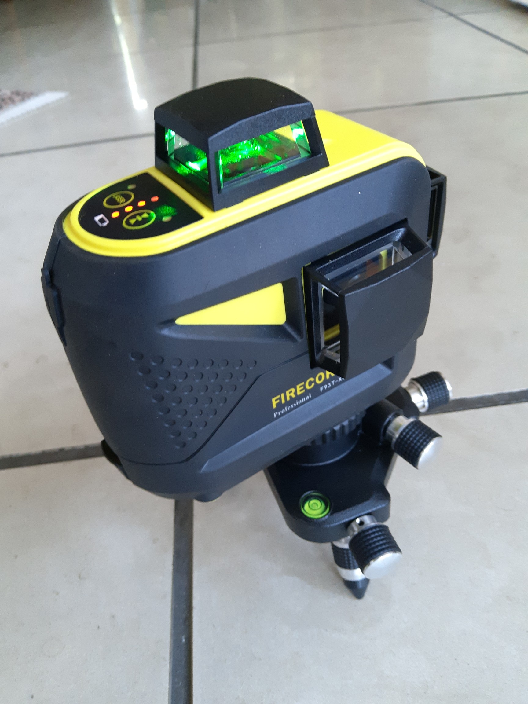

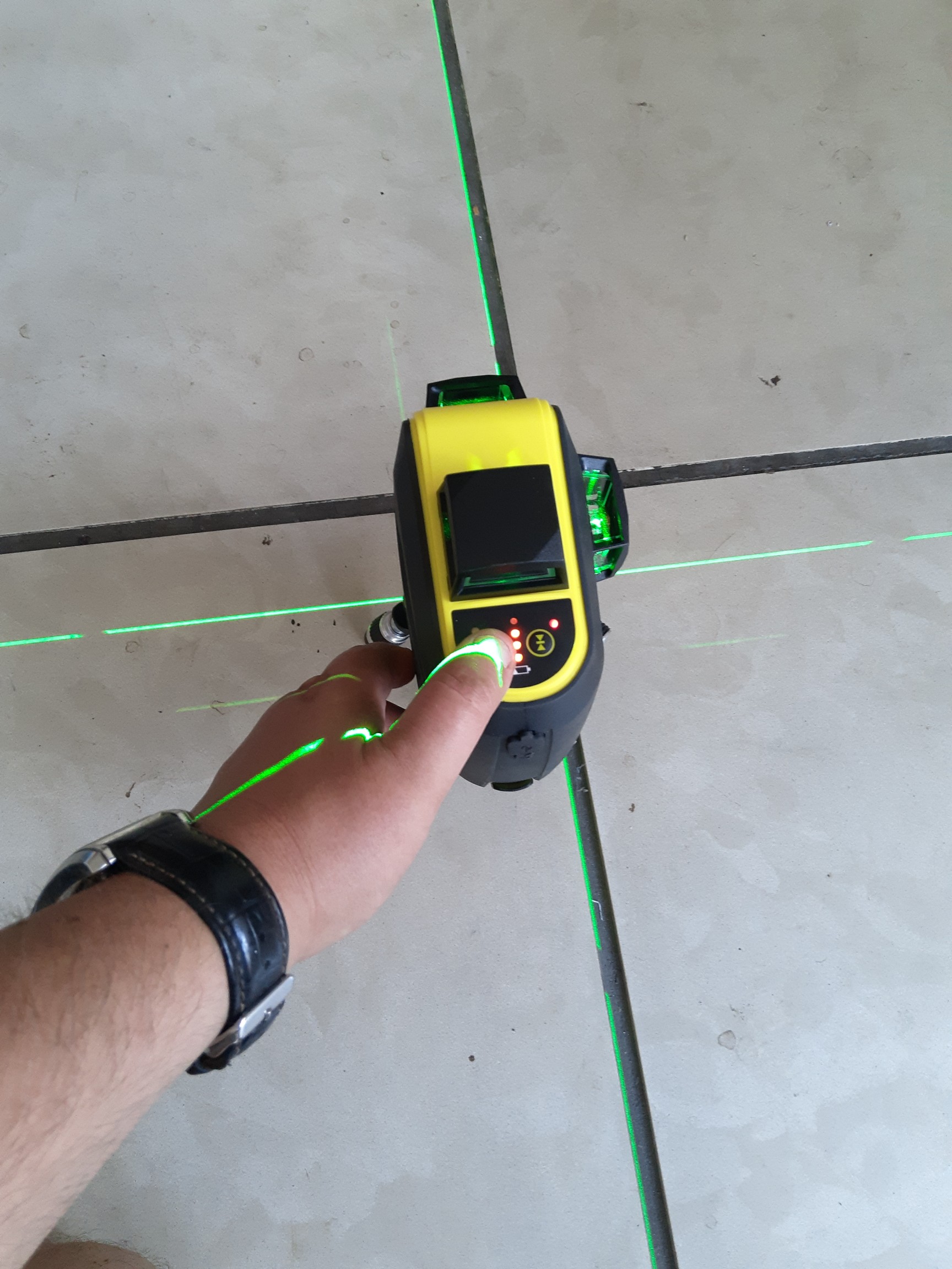

Пока ждал проект, обзавелся лазерным уровнем, остановился на модели Firecore F93T-XG с зелёным лучем. Проверил по отвесу и покрутил на 360 градусов по метке. Визуально отклонений вообще не видно. Все будет теперь приблизительно ровно :crazy:
А зачем? Чтобы что?... просто думаю, может и мне надо купить, а я не в курсе
Я канализацию сам делал, брал у брата в пользование. Решил, что подобный аппарат нужно иметь на стройке свой. Некоторые работы буду делать самостоятельно, хотя я тот ещё строитель ) А какие-то буду перепроверять.
