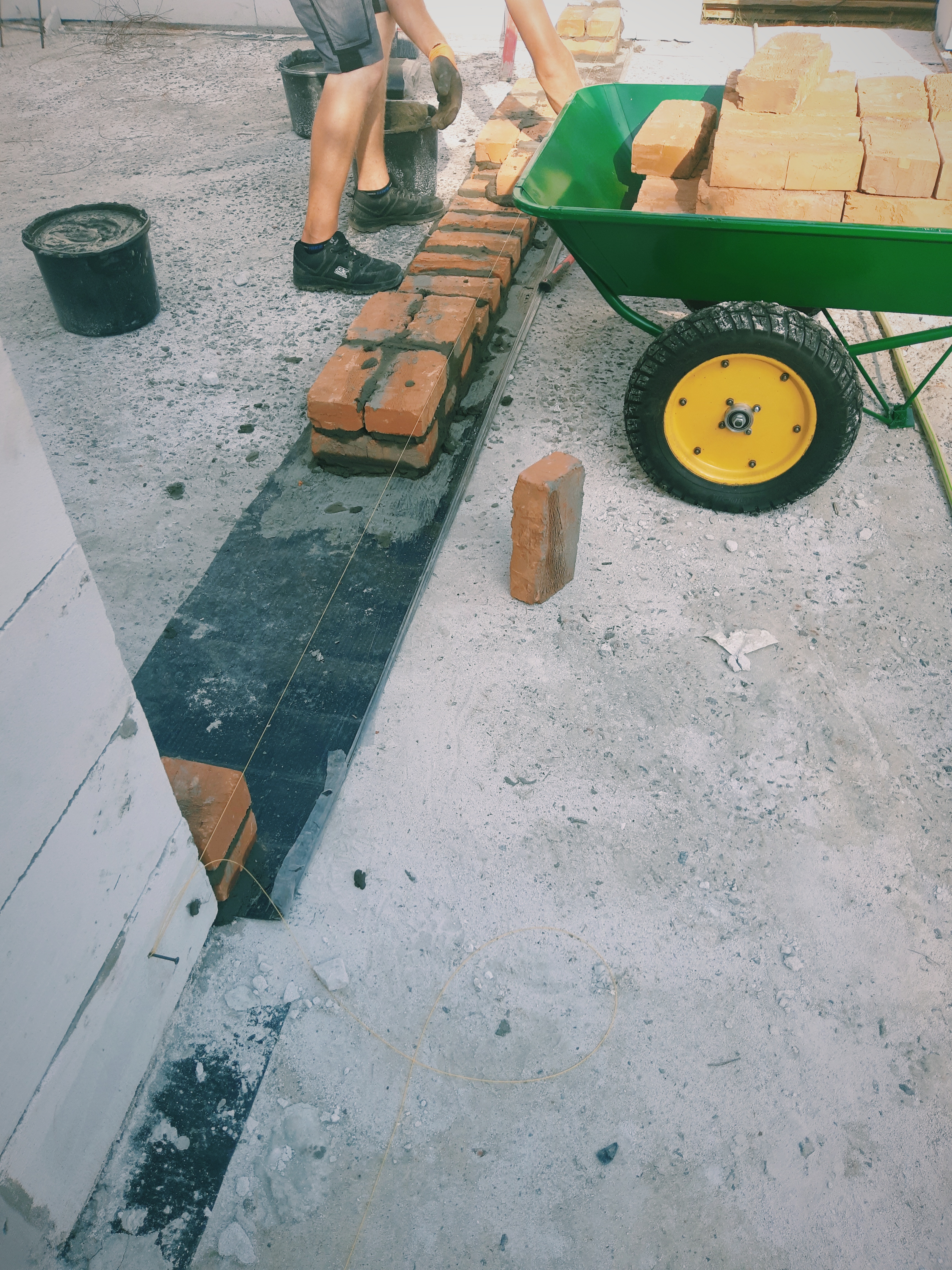

alekssell Опубліковано: 27 липня 2020 Автор Поділитись Опубліковано: 27 липня 2020 Нужен коллективный разум. Есть армированная плита на фундаменте с перепадами высоты до 30 мм, во многих местах торчат острые камни. Выстроен периметр стен, но внутренних стен ещё нет. Хочу в этот момент сделать черновую стяжку на всей площади дома, но столкнулся с проблемой. Если раскладывать гидроизоляцию на плиту, то велика вероятность, что разравнивая бетон стяжки строители будут тут и там наступать на гидроизоляцию и порвут ее во многих местах. Это абсолютно точно. Что если залить стяжку, а уже поверх укладывать рубероид на ровную новую стяжку и сразу на него ЭППС? Или так не делают? Посилання на коментар Поділитися на інших сайтах More sharing options...
Dendnepr Опубліковано: 27 липня 2020 Поділитись Опубліковано: 27 липня 2020 Подравнять раствором и потом все пироги. Может даже песком можно Посилання на коментар Поділитися на інших сайтах More sharing options...

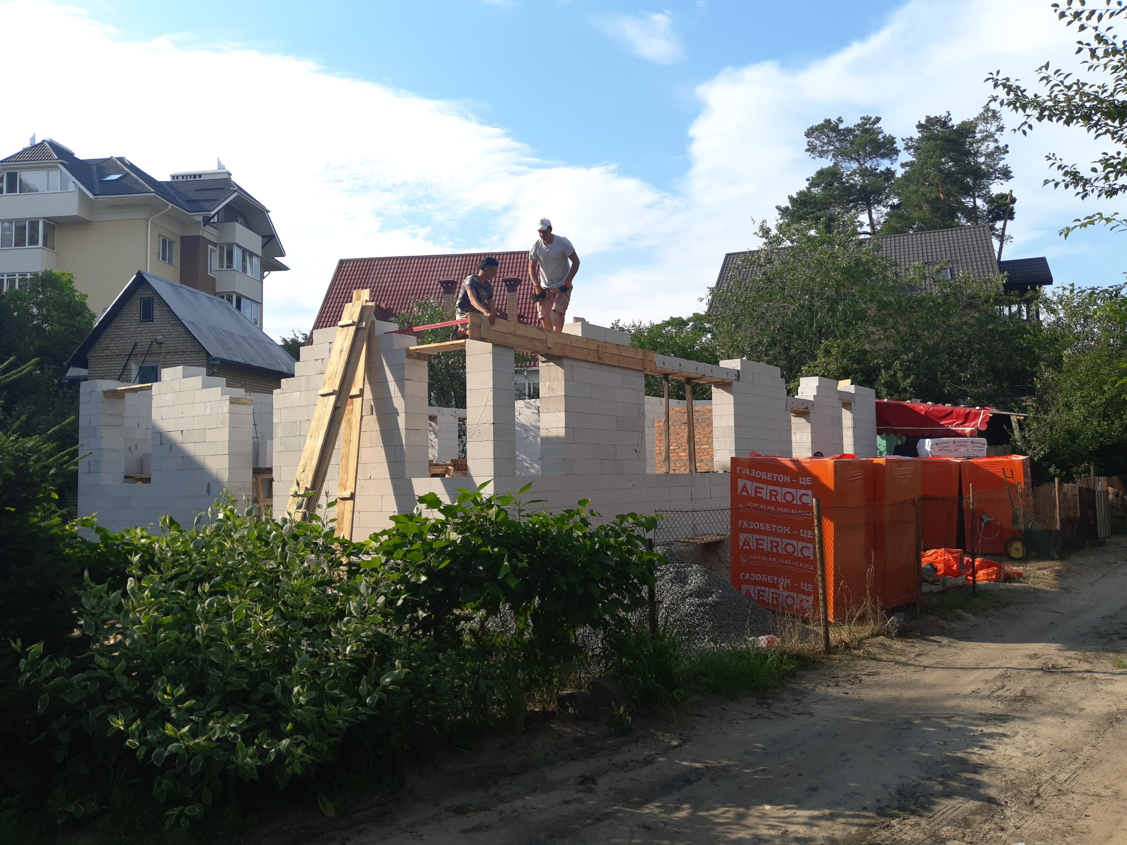

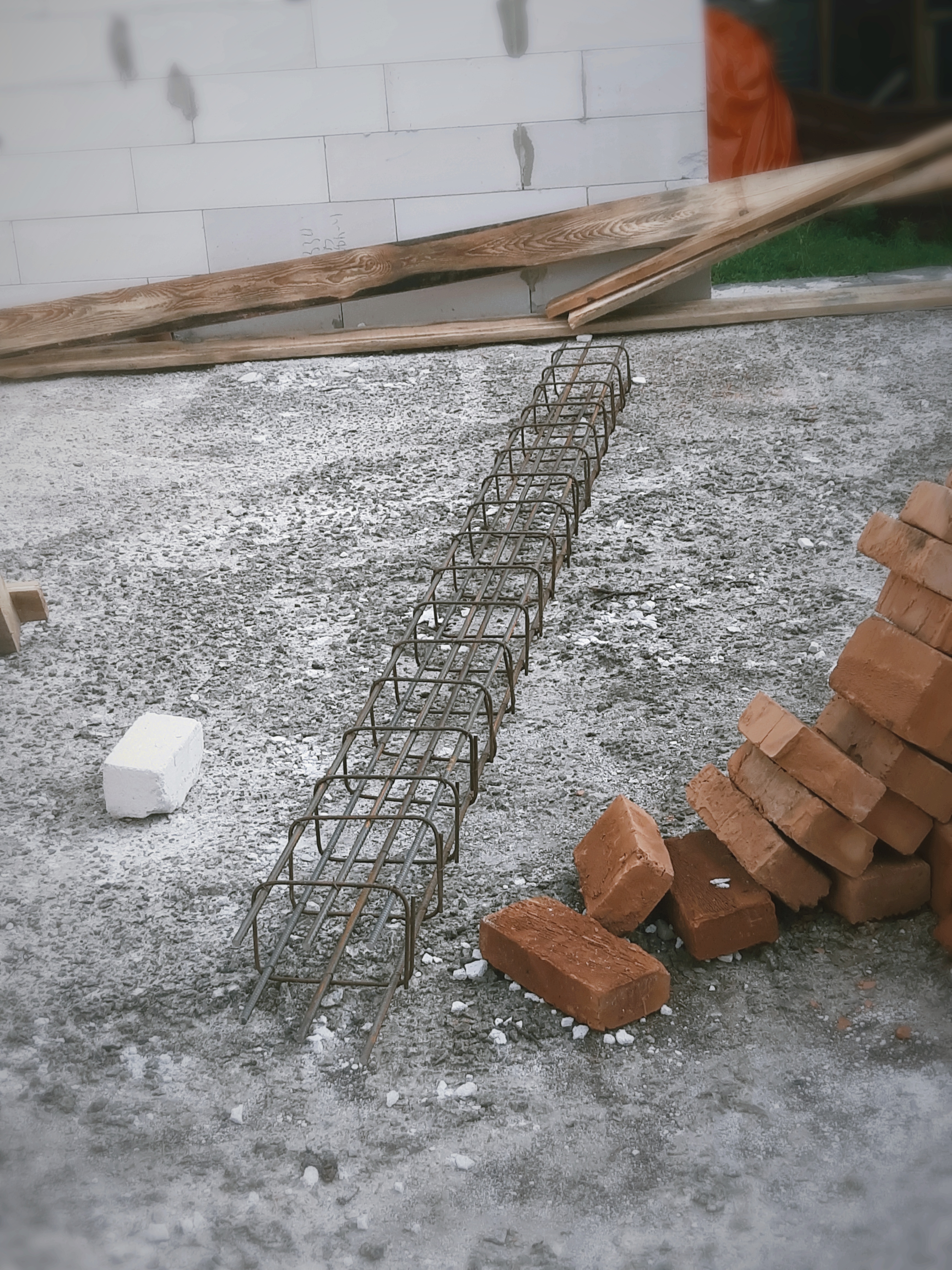

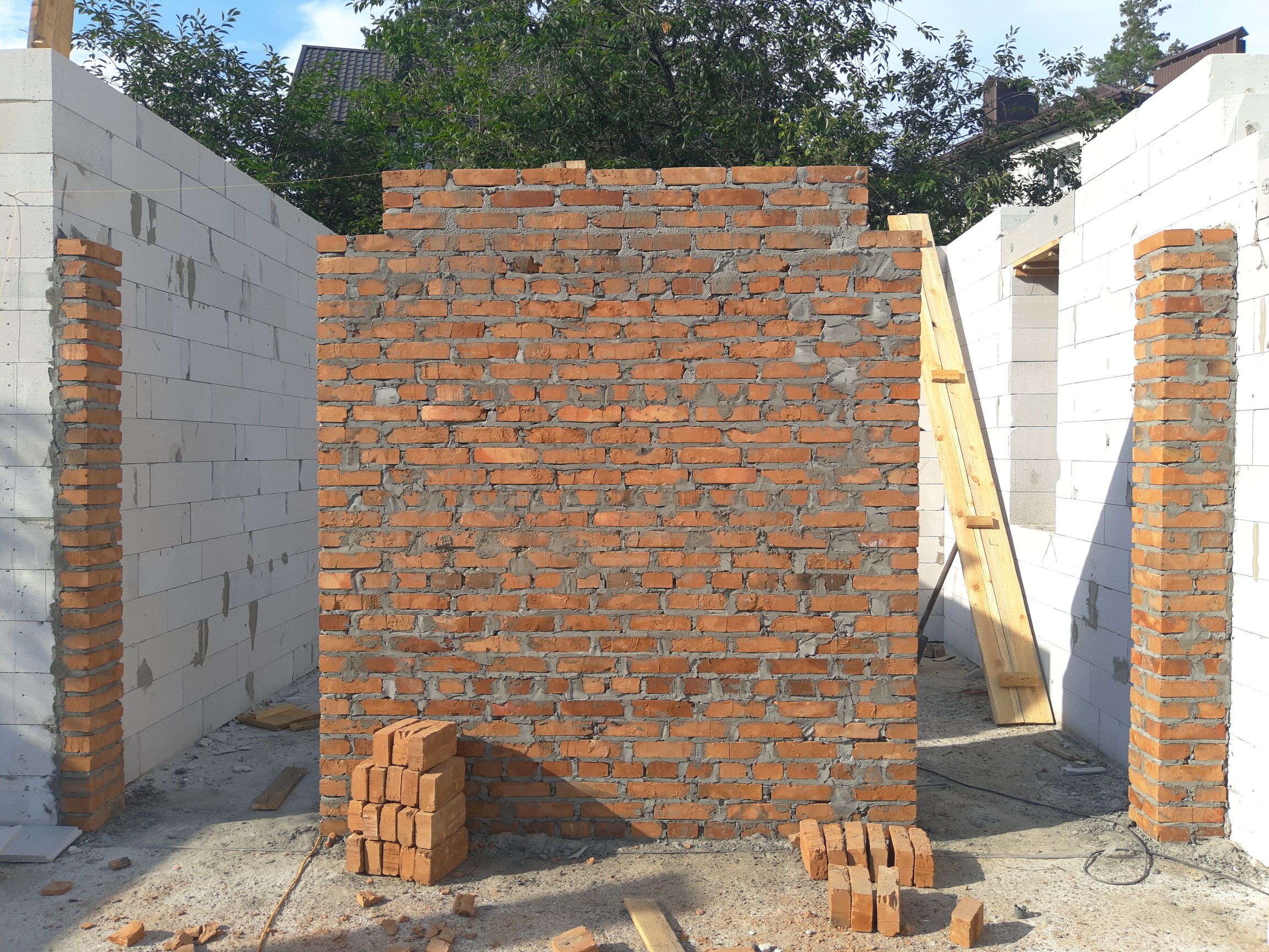

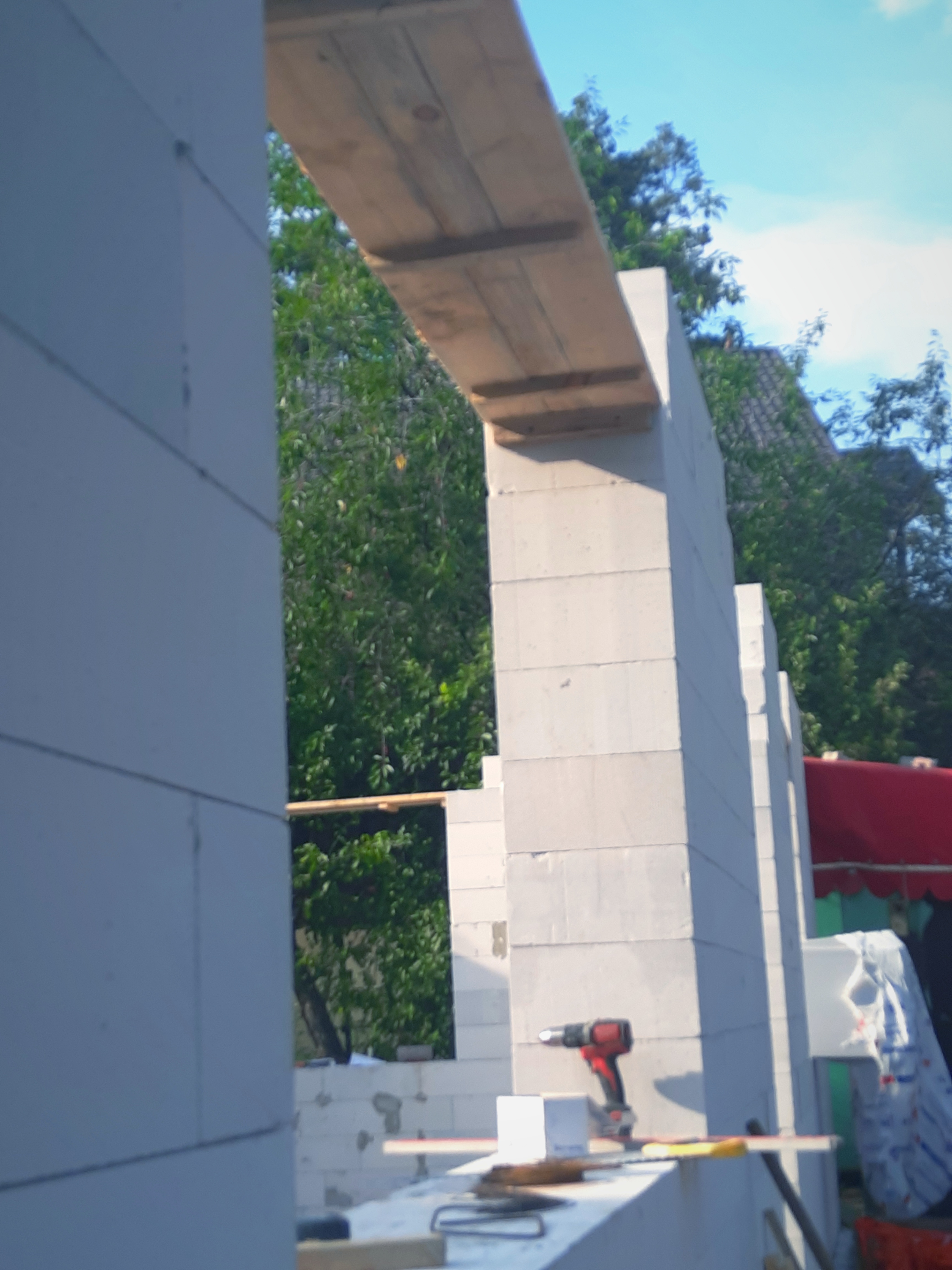

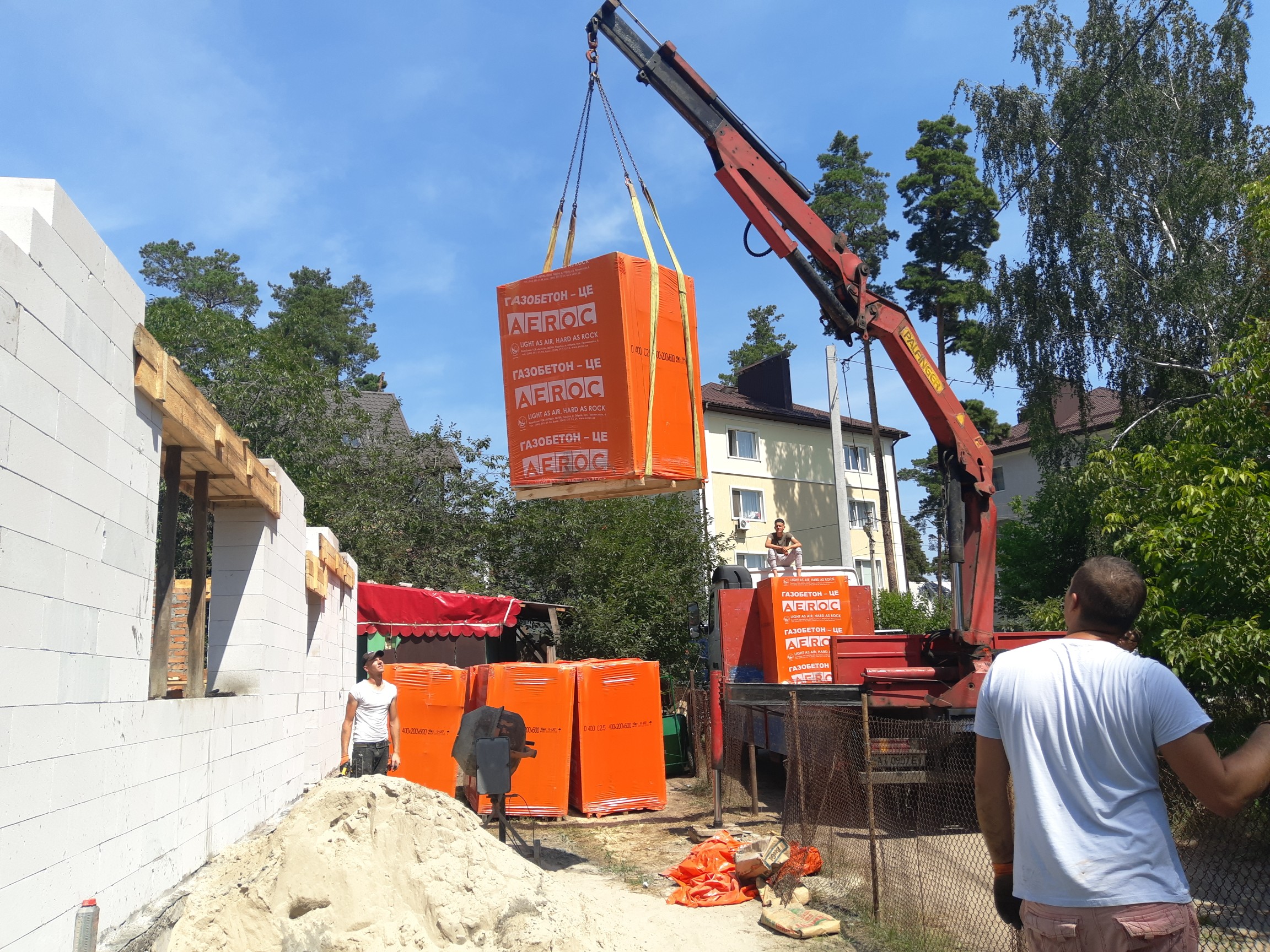

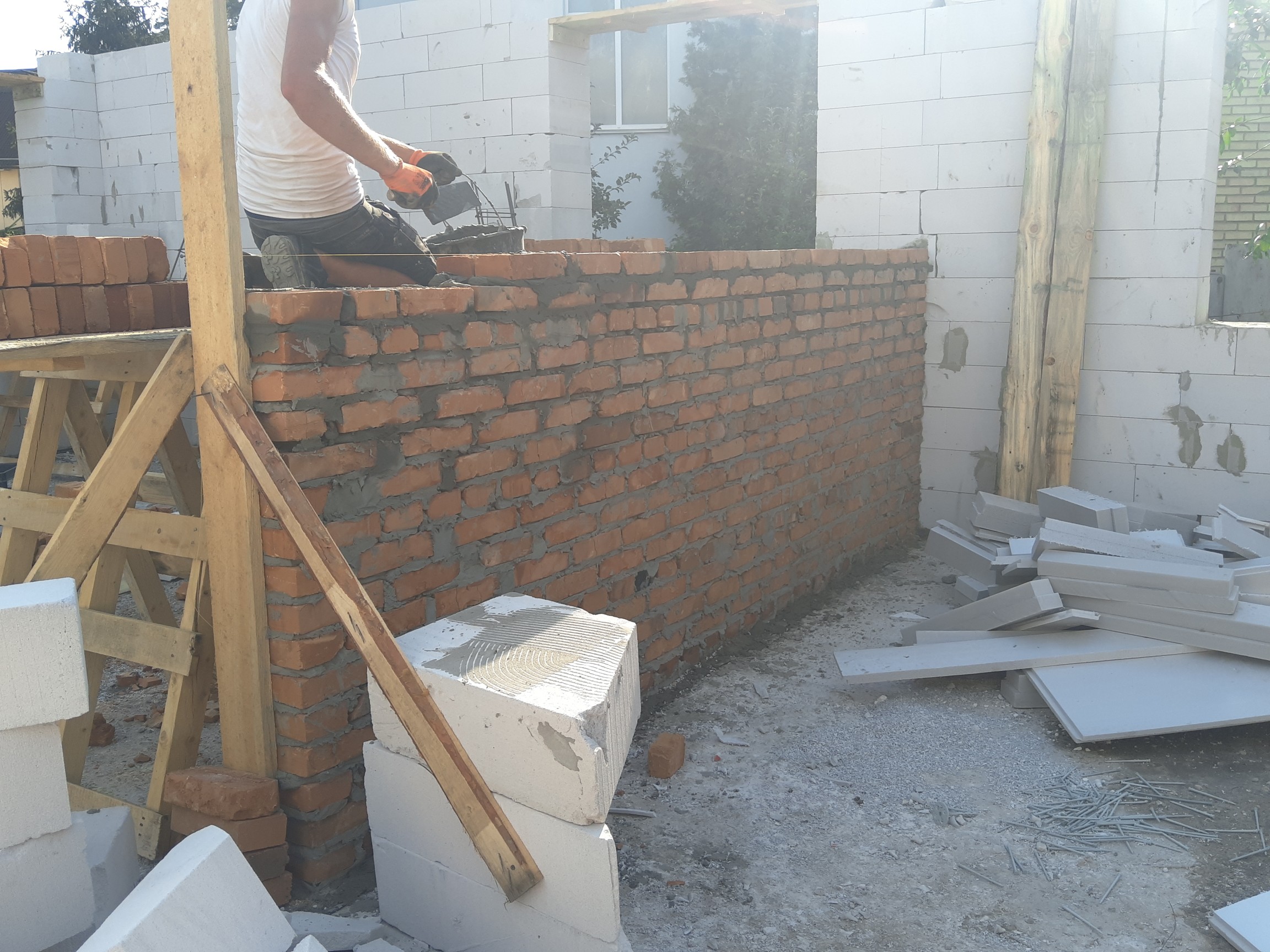

alekssell Опубліковано: 27 липня 2020 Автор Поділитись Опубліковано: 27 липня 2020 Уложили фуру газоблока, жду следующую партию. Завозить буду меньшей партией, особенности заезда и небольшая территория участка дают о себе знать. На стройке подготавливают опалубку и арматурные каркасы для заливки перемычек. Параллельно начали возводить внутреннюю кирпичную несущую стену, всего таких стен две. Планируя заливку армопояса, подумал почему бы не сосредоточить все бетонные работы в одно время. Вместе с армопоясом планирую залить черновую стяжку, фундамент под террасу, порог, ступеньки террасы под вопросом. Если технически возможно, то и их тоже. Посилання на коментар Поділитися на інших сайтах More sharing options...

alekssell Опубліковано: 27 липня 2020 Автор Поділитись Опубліковано: 27 липня 2020 Нет, не одному Вам Дело в том, что плита это по сути армированная стяжка 80 мм. Вследствие того, что она простояла годами ее толщина в некторых местах уменьшилась на 25 мм, она неровная, имеет ямы и во многих местах торчат камешки. Решение с черновой стяжкой призвано выровнять плоскость и укрепить существующую стяжку. Это просто нужно видеть глазами, существующая стяжка не выглядит такой, какой вы ее привыкли видеть ) Посилання на коментар Поділитися на інших сайтах More sharing options...
Татьяна5 Опубліковано: 27 липня 2020 Поділитись Опубліковано: 27 липня 2020 Дело в том, что плита это по сути армированная стяжка 80 мм. Вследствие того, что она простояла годами ее толщина в некторых местах уменьшилась на 25 мм, она неровная, имеет ямы и во многих местах торчат камешки. Решение с черновой стяжкой призвано выровнять плоскость и укрепить существующую стяжку. Это просто нужно видеть глазами, существующая стяжка не выглядит такой, какой вы ее привыкли видеть ) Неровности и ямы вооообще не являются проблемой для черновой стяжки . Вы делаете лишнюю двойную работу, так как пока деньги еще есть 4 Посилання на коментар Поділитися на інших сайтах More sharing options...

shneider_vova Опубліковано: 27 липня 2020 Поділитись Опубліковано: 27 липня 2020 есть еще момент по гидроизоляции (кроме вышеуказанного момента о том, что нет необходимости выравнивать бетоном черновую стяжку) - а надо ли ее делать. в моем проекте она тоже была. после обсуждения на форуме я отказался от нее, сэкономив денег и нервы. никаких негативов за год проживания не вижу. УГВ, правда, низкий (6-8 м), не знаю, как у Вас Добавлено через 50 секунд Уложили фуру газоблока, жду следующую партию. Завозить буду меньшей партией, особенности заезда и небольшая территория участка дают о себе знать. На стройке подготавливают опалубку и арматурные каркасы для заливки перемычек. Параллельно начали возводить внутреннюю кирпичную несущую стену, всего таких стен две. Планируя заливку армопояса, подумал почему бы не сосредоточить все бетонные работы в одно время. Вместе с армопоясом планирую залить черновую стяжку, фундамент под террасу, порог, ступеньки террасы под вопросом. Если технически возможно, то и их тоже. этот армокаркас в таком положении и заливается или поворачивается на 90 градусов? 1 Посилання на коментар Поділитися на інших сайтах More sharing options...
alekssell Опубліковано: 28 липня 2020 Автор Поділитись Опубліковано: 28 липня 2020 этот армокаркас в таком положении и заливается или поворачивается на 90 градусов? Так и заливается. Посилання на коментар Поділитися на інших сайтах More sharing options...
shneider_vova Опубліковано: 28 липня 2020 Поділитись Опубліковано: 28 липня 2020 Так и заливается. А какой состав перемычки вообще? Там нет утеплителя? Посилання на коментар Поділитися на інших сайтах More sharing options...
alekssell Опубліковано: 28 липня 2020 Автор Поділитись Опубліковано: 28 липня 2020 А какой состав перемычки вообще? Там нет утеплителя? Состав такой. Перемычка шириной 270 мм, с внутренней стороны ЭППС 30 мм, с наружной 100 мм. Посилання на коментар Поділитися на інших сайтах More sharing options...
razzil Опубліковано: 28 липня 2020 Поділитись Опубліковано: 28 липня 2020 с внутренней стороны ЭППС 30 мм Какой смысл в этих 30мм внутри? 3 Посилання на коментар Поділитися на інших сайтах More sharing options...
Dendnepr Опубліковано: 28 липня 2020 Поділитись Опубліковано: 28 липня 2020 Лучше снаружи эти 30 мм добавить. 1 Посилання на коментар Поділитися на інших сайтах More sharing options...
alekssell Опубліковано: 28 липня 2020 Автор Поділитись Опубліковано: 28 липня 2020 Какой смысл в этих 30мм внутри? В газобетоне и в монолитном бетоне перемычки разная теплоемкость, соответственно разная температура. Перемычка будет более холодной и существует вероятность образования конденсата, она не большая но есть. Перестраховка за небольшие деньги. Посилання на коментар Поділитися на інших сайтах More sharing options...
razzil Опубліковано: 28 липня 2020 Поділитись Опубліковано: 28 липня 2020 В газобетоне и в монолитном бетоне перемычки разная теплоемкость, соответственно разная температура. Перемычка будет более холодной и существует вероятность образования конденсата, она не большая но есть. Перестраховка за небольшие деньги. Все верно. Чем больше утеплителя снаружи, тем температура перемычки ближе к внутренней температуре. Чем меньше разность температур, тем меньше условий для образования конденсата. Но не понятно, какую задачу вы возлагаете на утеплитель внутри.. 4 Посилання на коментар Поділитися на інших сайтах More sharing options...
alekssell Опубліковано: 29 липня 2020 Автор Поділитись Опубліковано: 29 липня 2020 Сегодня привезли манипулятором ещё 8 паллет газоблока, специально заказал меньшее количество чтобы не ставить внутрь периметра стен. Там я планировал черновую стяжку сначала сделать. Однако, завод через несколько часов обрадовал новостью. В связи с подорожанием блока, вывезти весь объем до конца месяца. Это рушит мои планы и надежда на черновую стяжку перед стенами тает. Знал бы раньше об условиях завода, ставил бы сразу внутрь. А так нерациональные затраты. Но что не делается, всё к лучшему. Часть внешних перемычек уже залита, почти готова одна из внутренних кирпичных несущих стен, вторая на процентов 30. Не могу не отметить и нематериальную часть. Дом внутри теперь не кажется таким маленьким как вначале, даже не знаю почему так. Глаз привык что-ли. А вот к чему пока не привык это к тому, что строение надо обходить, а не идти по плите фундамента напрямую. Пёс вообще дезориентирован и не понимает что происходит, там где он любил лежать теперь стена. 3 Посилання на коментар Поділитися на інших сайтах More sharing options...

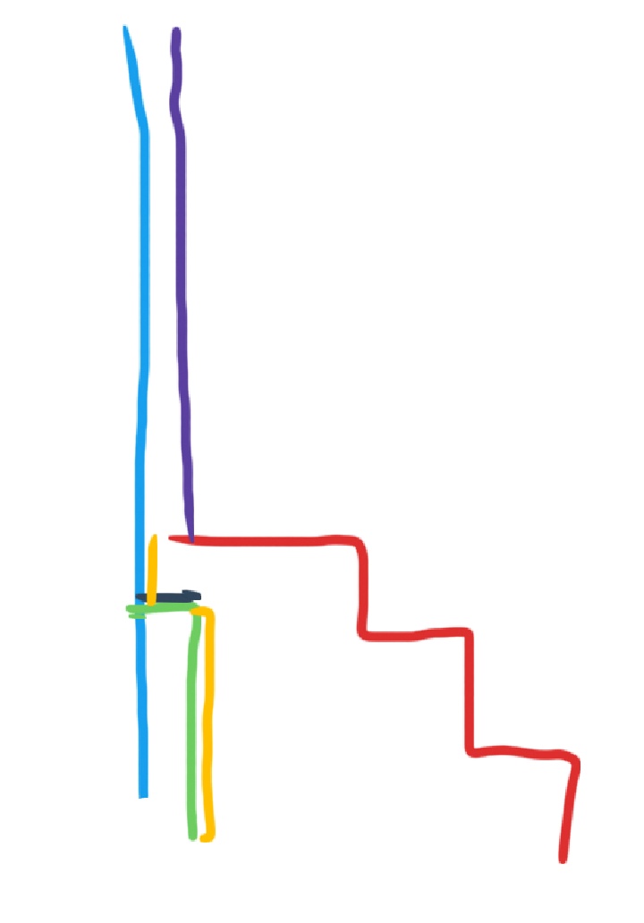

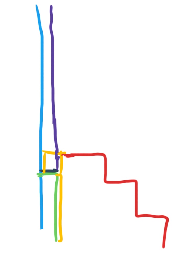

alekssell Опубліковано: 31 липня 2020 Автор Поділитись Опубліковано: 31 липня 2020 Снова по крыльцу и террасе вопрос. Я планирую облицевать дом кирпичем. Пока имею полку под него + под вентзазор все вместе 95 мм. Уровень верхней площадки крыльца и террасы будет выше уровня цоколя +- на 150 мм. Как правильно подойти к стене бетоном и как сопоставить это с кладкой облицовочного кирпича? Я не знаю как делается, но вижу две схемы. На схеме: Синий - газобетонная стена; Жёлтый - ЭППС; Зелёный - выступающий цоколь; Красный - бетонная плита и ступеньки; Фиолетовый - облицовочный кирпич. Схему рисовал на телефоне в блокноте на ходу, не судите строго. Первый вариант: фундамент отделить 50 мм ЭППС, на стену выше полки цоколя наклеить ЭППС 30 мм. Облицовочный кирпич, в таком случае, ложить на залитую плиту ступенек и террасы. Но тогда кирпич вроде как оказывается на чуждой фундаменту дома конструкции. Второй вариант: фундамент отделить 50 мм ЭППС, на полку цоколя положить 100 мм ЭППС, который демонтировать перед кладкой кирпича. Облицовочный кирпич ложить на саму полку цоколя. Посоветуйте, может и ещё варианты есть какие или какой из этих правильнее. Посилання на коментар Поділитися на інших сайтах More sharing options...
shneider_vova Опубліковано: 31 липня 2020 Поділитись Опубліковано: 31 липня 2020 однозначно кирпич должен быть на фундаменте дома. а вот что за кирпич хотите? 65 мм? с кем то проговаривали? меня отговаривают от такого решения, хотя я себе тоже так планировал делать Посилання на коментар Поділитися на інших сайтах More sharing options...
alekssell Опубліковано: 31 липня 2020 Автор Поділитись Опубліковано: 31 липня 2020 однозначно кирпич должен быть на фундаменте дома. а вот что за кирпич хотите? 65 мм? с кем то проговаривали? меня отговаривают от такого решения, хотя я себе тоже так планировал делать Значит отделять ЭППСом, потом демонтировать его? Чтобы осталась полка цоколя? Да, хочу 65 мм. У брата обложен дом уже лет 10 наверное, приятели тоже так обкладывали. Архитектор тоже сказал нормально. А какие аргументы вам приводят когда отговаривают? Посилання на коментар Поділитися на інших сайтах More sharing options...
shneider_vova Опубліковано: 31 липня 2020 Поділитись Опубліковано: 31 липня 2020 Чтобы осталась полка цоколя? думаю, да А какие аргументы вам приводят когда отговаривают? что тонко, будет трещать. если был опыт, это плюс! а какой кирпич, Керамейя? Посилання на коментар Поділитися на інших сайтах More sharing options...
alekssell Опубліковано: 31 липня 2020 Автор Поділитись Опубліковано: 31 липня 2020 думаю, да что тонко, будет трещать. если был опыт, это плюс! а какой кирпич, Керамейя? Белоцерковский хочу положить. 1 Посилання на коментар Поділитися на інших сайтах More sharing options...
