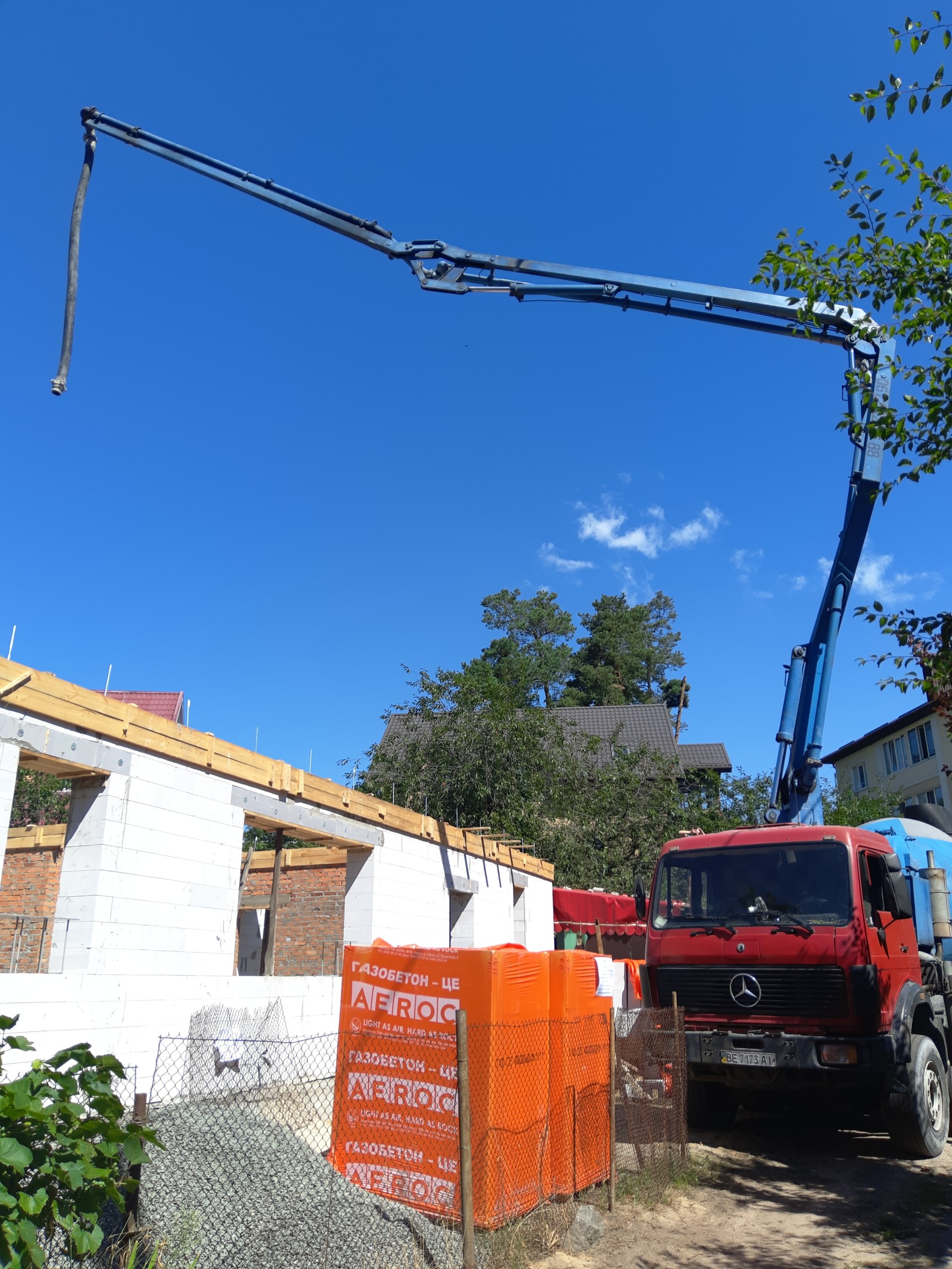

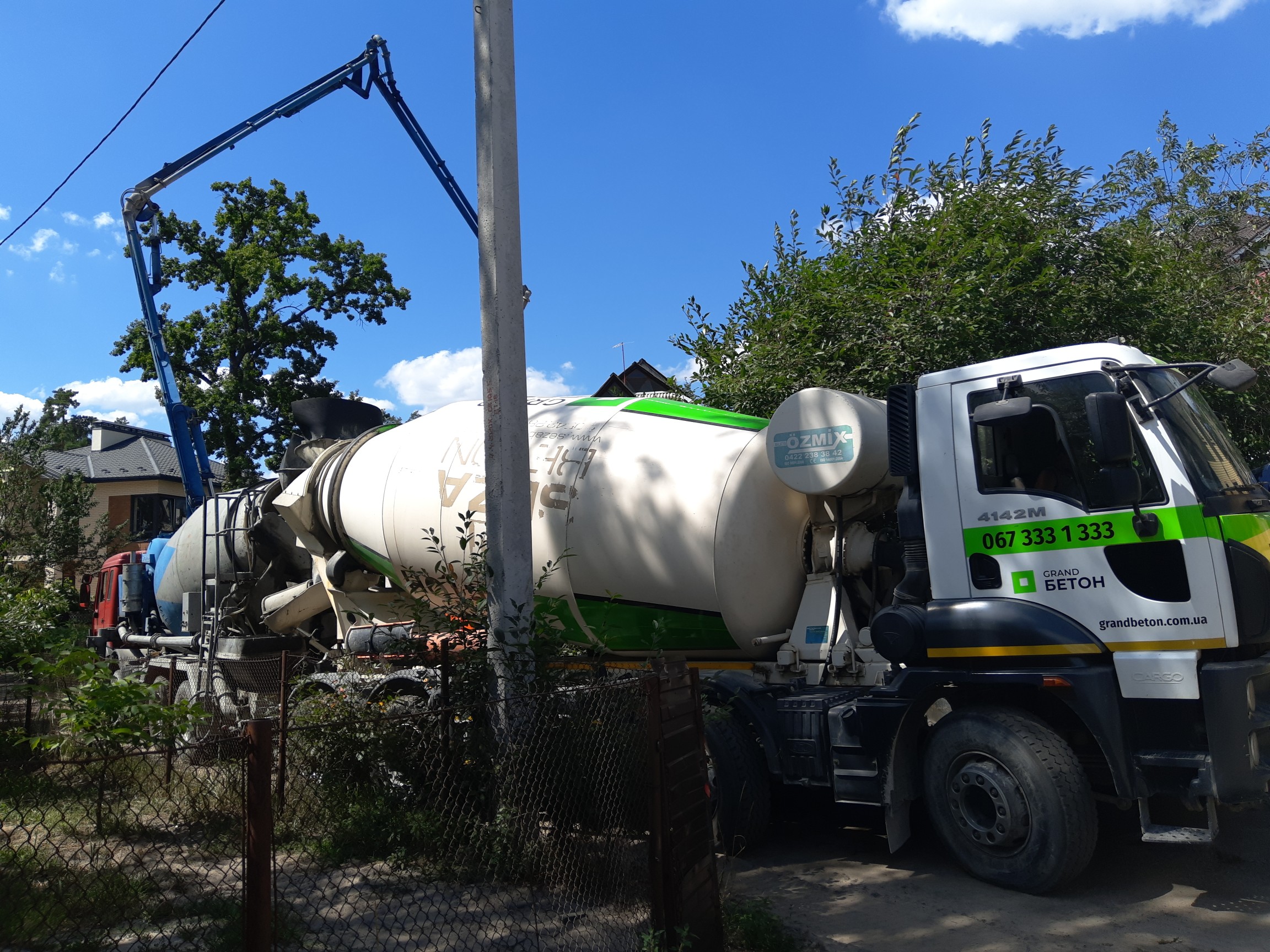

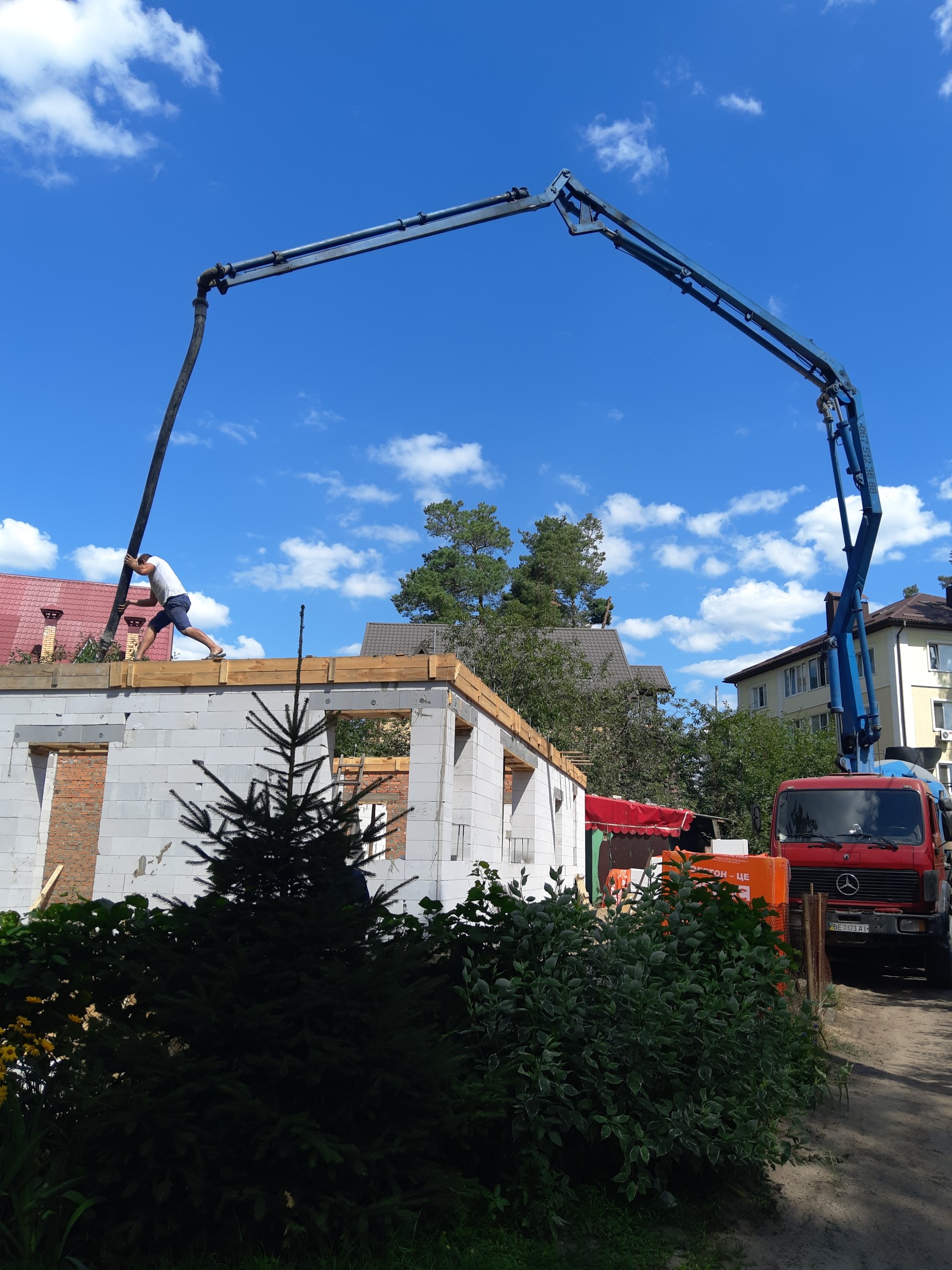

Бетон, бетон, бетон. Сегодня заливали армопояс, террасу и крыльцо. Для заливки всей этой кухни понадобилось 15 м3 бетона и бетононасос. Главная проблема для меня теснота, строю дом в уже плотно застроенном районе в центре города. Ситуация усложняется тем, что у нас закрытая территория и моя стройка перед тупиком. Тоесть поставив бочки с бетоном я временно блокирую проезд для нескольких соседей, их хоть и предупредил об этом заранее, но переживал может кто забудет.
Одна бочка, она же бетононасос привезла 5 кубов, а вот вторая гораздо больше на 10 кубов. Он когда на подъездной дороге люки переезжал у меня сердце замирало. Ну думаю, сейчас повыдавливает и соседи голову оторвут. Но обошлось.

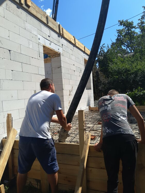

Впрочем, без казусов никак. Во время заливки террасы выдавило в одном месте опалубку, пришлось выкидывать оттуда бетон и срочно усилить по месту. Остатки бетона где-то полкуба раскидали по неровностям стяжки внутри дома. Думаю, что на ещё одна черновую стяжка отпадет теперь. И так нормально. Как вы и советовали, подровнял, может где песком потом подровняю ещё и на этом все.

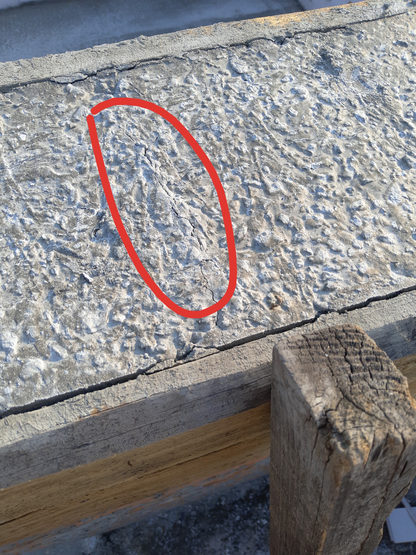

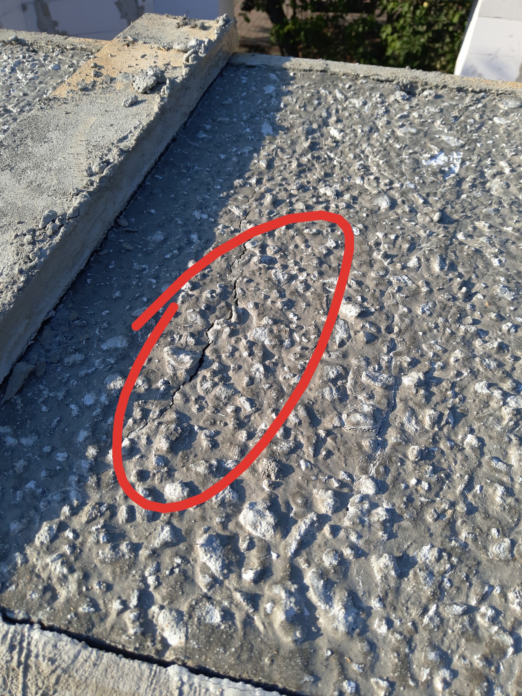

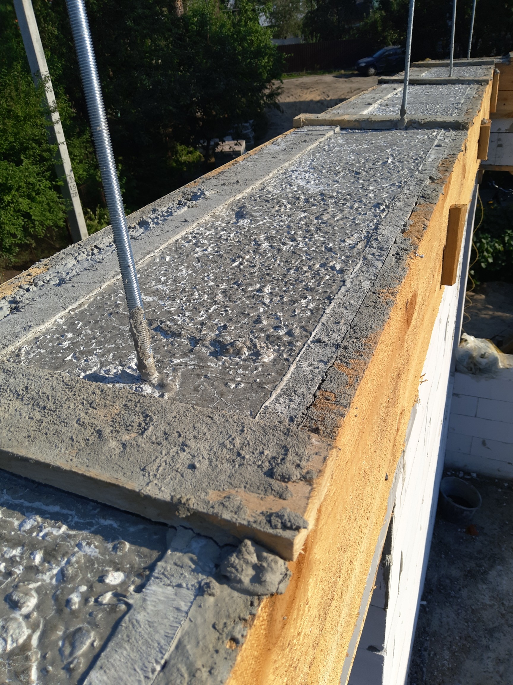

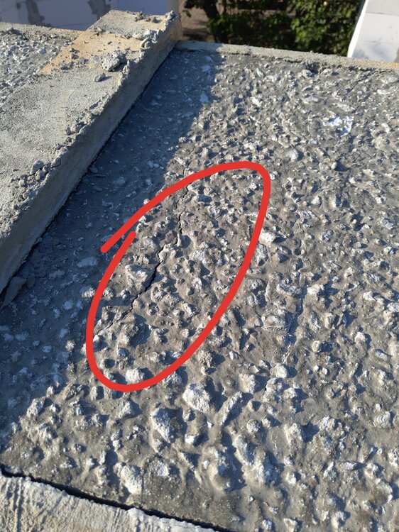

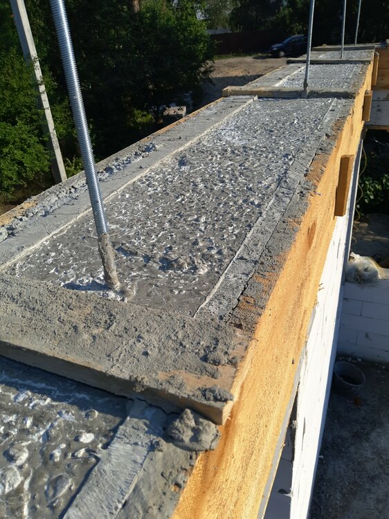

Заливка бетоном армопояса, террасы и крыльца пришлись на сухую и жаркую погоду. Учитывая этот момент, я регулярно проливаю весь бетон водой, подошёл к этому ответственно. Но, несмотря на все усилия, пару трещинок на 55 метрах армопояса все же нашел, а вот на крыльце и террасе подобных трещин нет. Трещины явно от температурной усадки и, думаю, врядли как-то существенно повлияют на несущую способность армопояса. Решил особо не переживать по этому поводу. А что скажет строительное сообщество?
Щебень крупноват и бетон не вибрировали :rolleyes:

Вся моя стройка один сплошной стёб )) Я привык уже ) Вяло вибрировали, суматоха. Гонял строителей от верхней заливки к нижней, потом ещё опалубку выдавило немного на террасе и ей занимались, пришлось и самому рукава закатать. Простой техники платный. Больше уже надеялся на то, что бетон подвижностью П4 и так уложиться нормально.
Скорее всего долго заливали и разбавляли водой бетон. Для армопоясе такие трещины совсем не критичны.
Я заливал несущую балку в первую очередь, а потом армопояс. Носили ведрами (именно, чтоб не разбавлять до п4 для бетононасоса) Миксер работал часов 5 или 6. Там где под конец заливали - водитель разбавлял водой, чтоб 0оть как-то из вёдер вываливались.
В итоге балки идеальная. А армопояс в местах, где под конец лили- есть подобные трещины.
На распределение нагрузки от плит- не влияет :)

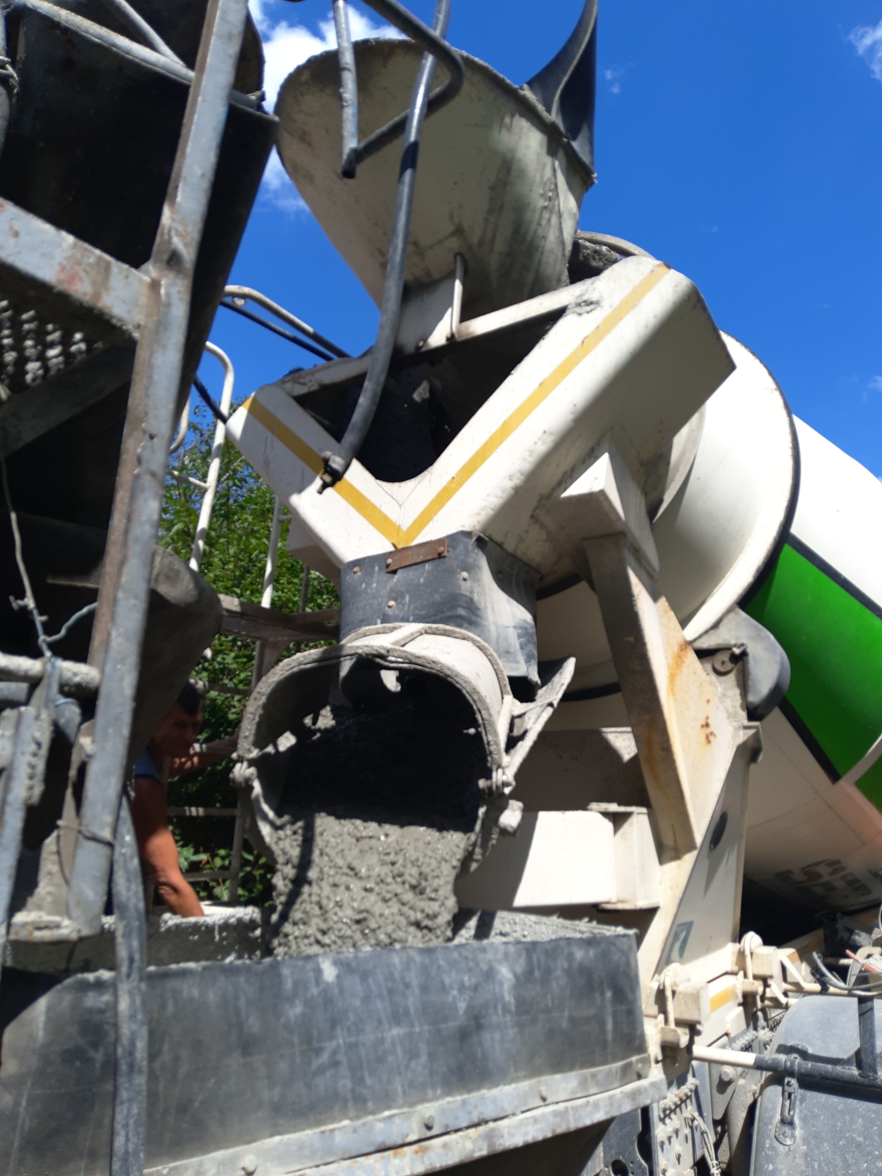

Загадочная для меня фраза... Товарная смесь сразу изготовляется нужной пластичности под бетононасос на БСУ, а не разбавляется водой по месту.
Кстати, я не могу представить кто у нас производит смеси способные сохранить свои свойства в течении 5-6 часов. Хоть разбавляй водой, хоть нет...
Когда заливали цокольную часть фундамента-Оператор бетононасоса, после пробной прокачки, просил немного воды плеснуть в миксер. Плохо насос качал.
Есть добавки- замедлители схватывания

Насосы разные бывают по износу :)

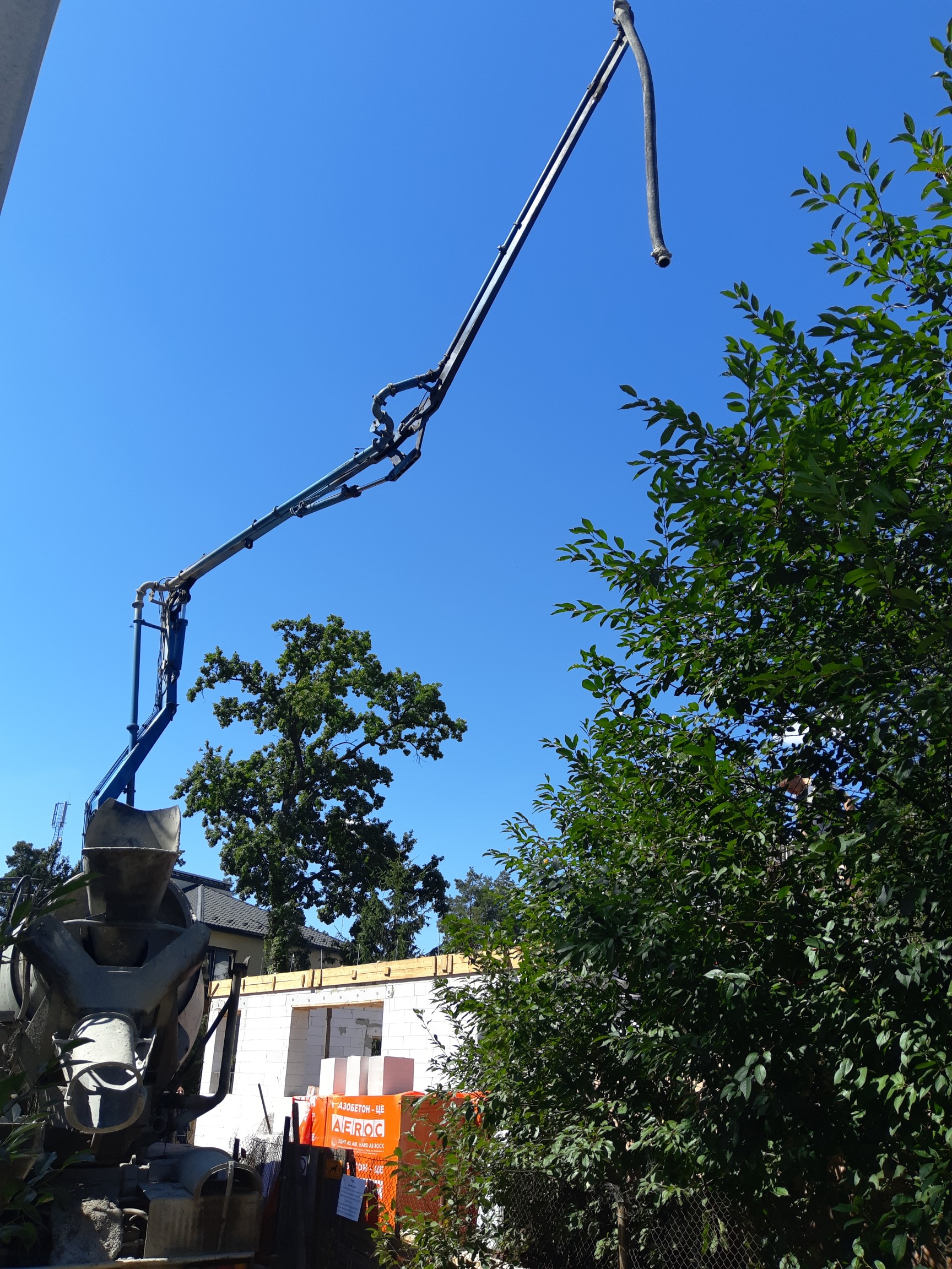

Я немного другое имел ввиду. Мне не нужен был П4, как для бетононасоса. Посчитал, что слишком жидкий для заливки армопояса балки под перекрытие. И не понравилось, когда порция бетона летит с метров 12 и плюхает в узкую опалубку (фундамент под терассу неширокий), даже несмотря на установленный гаситель
Вам попался хреновый оператор.
Оно мяяягонько опускается в опалубку без участия строителей.
Вот те на. Помнится на городской ветке я убеждал, что для частного строительства идеален бетононасос на базе миксера, как использовал ТС. Писал, что тарификация почасовая, а не по три часа как обычно. Кроме того изначальная цена подешевле. Вы же расписали как охренительно дёшево и качественно можно заказать обычный бетононасос... А оказывается вы убитым хламом пользовались...
П.С.: я бы издал закон предписывающий отрезать яйца оператору бетононасос/водителю бетоновоза, которые разводят смесь водичкой...
