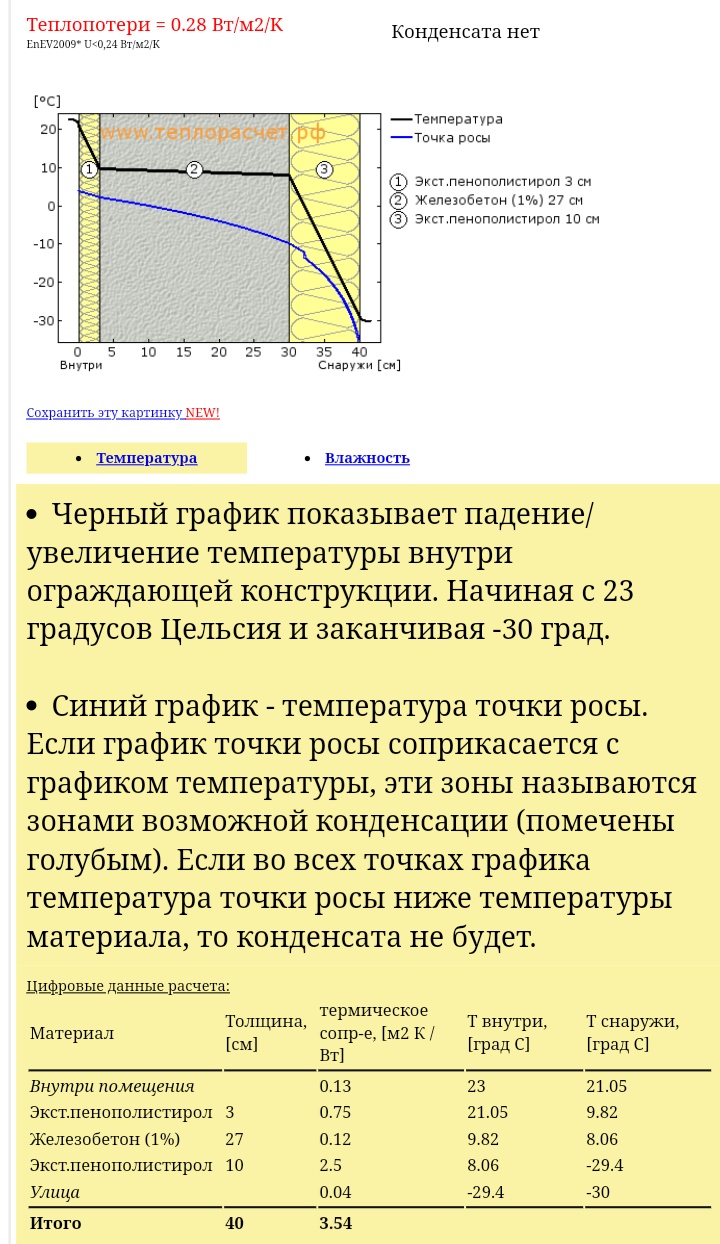

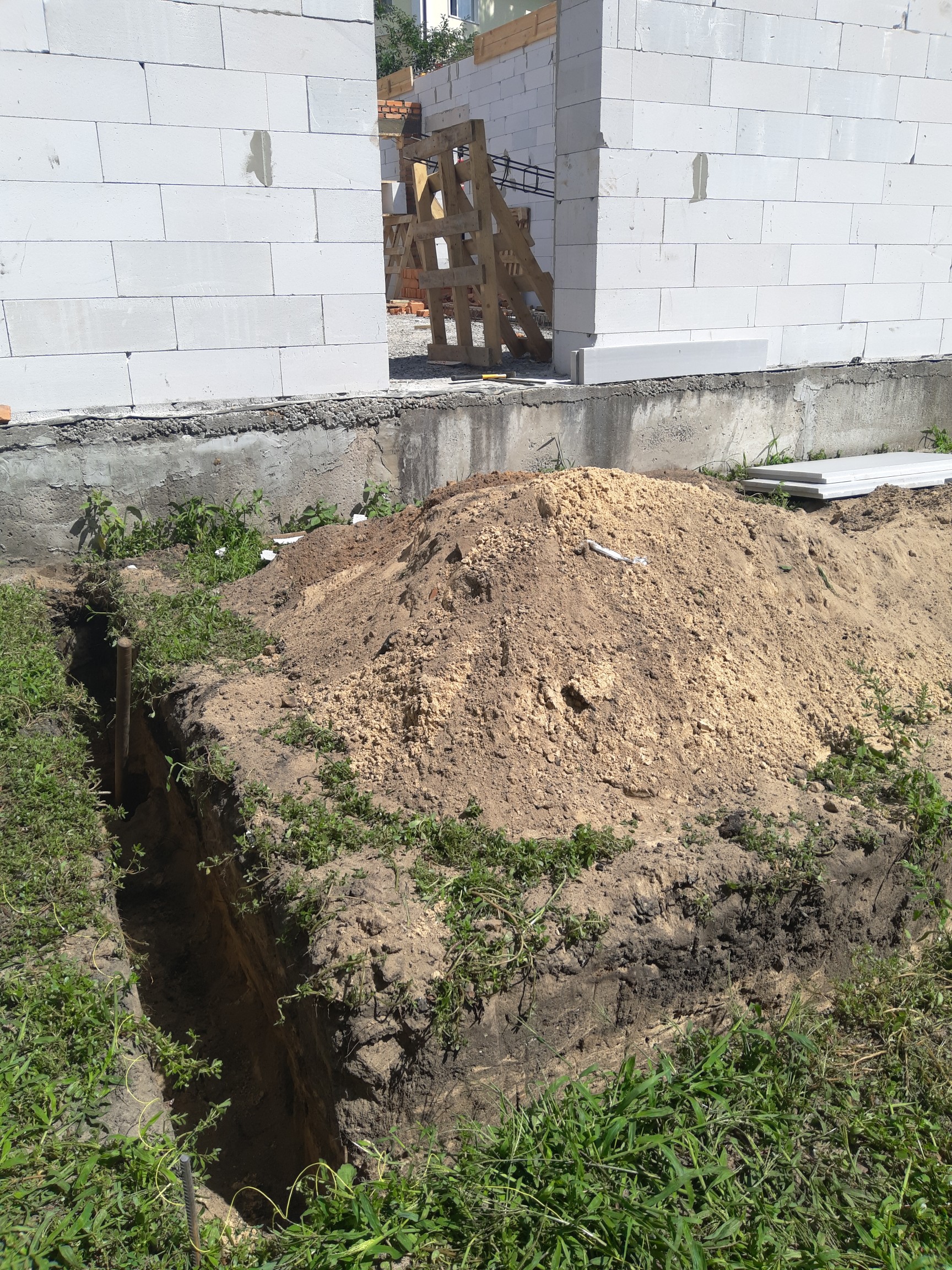

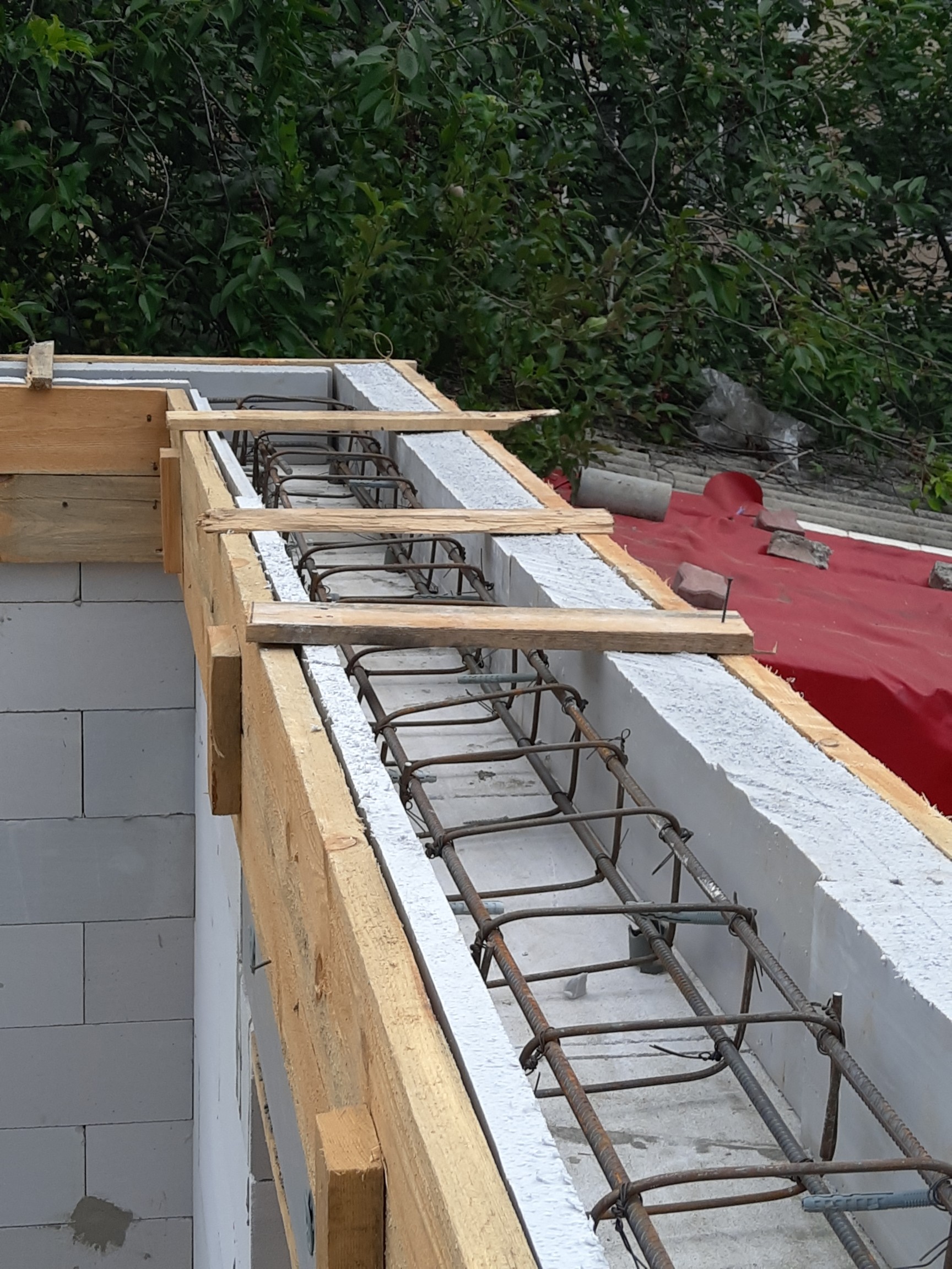

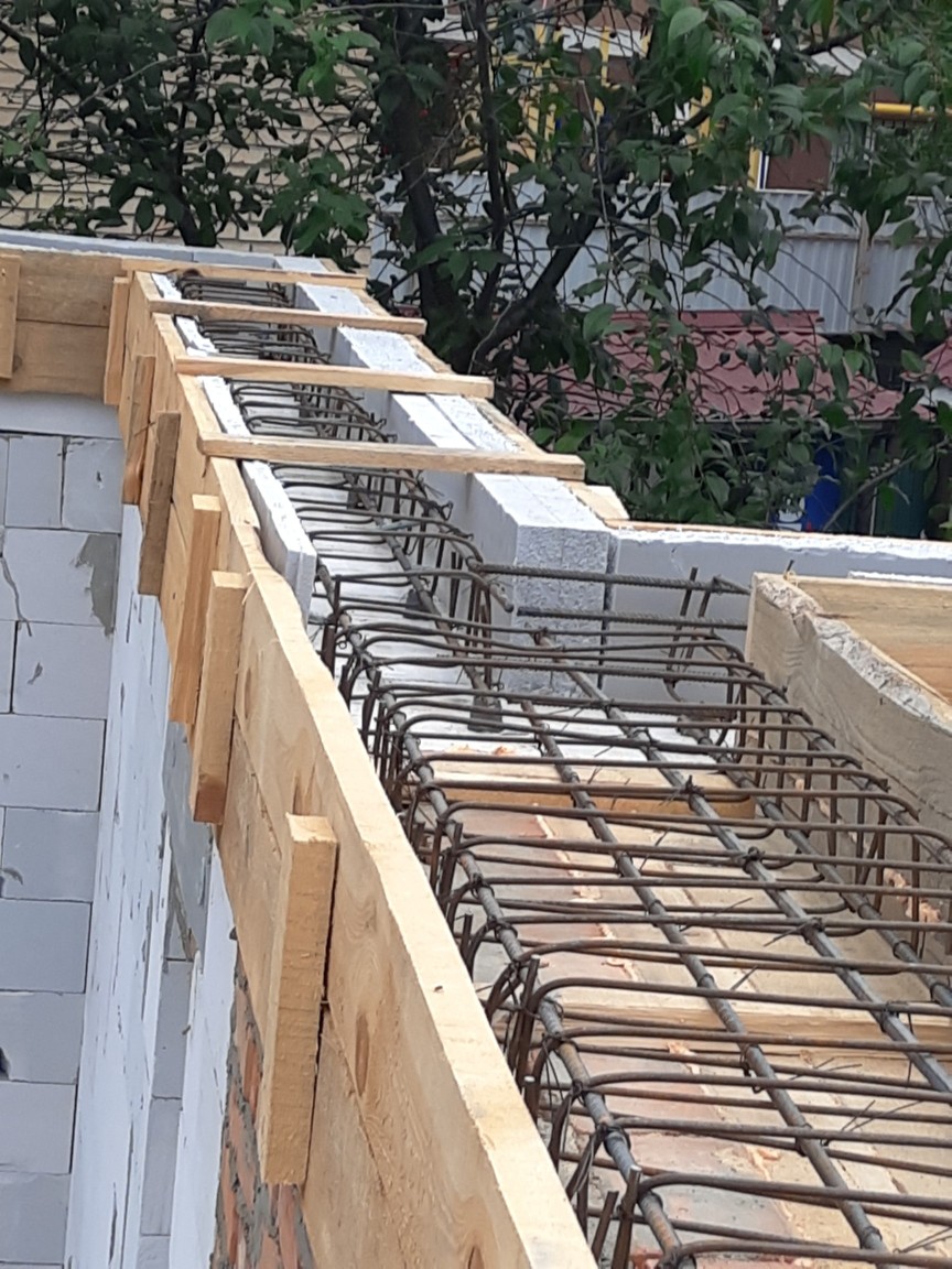

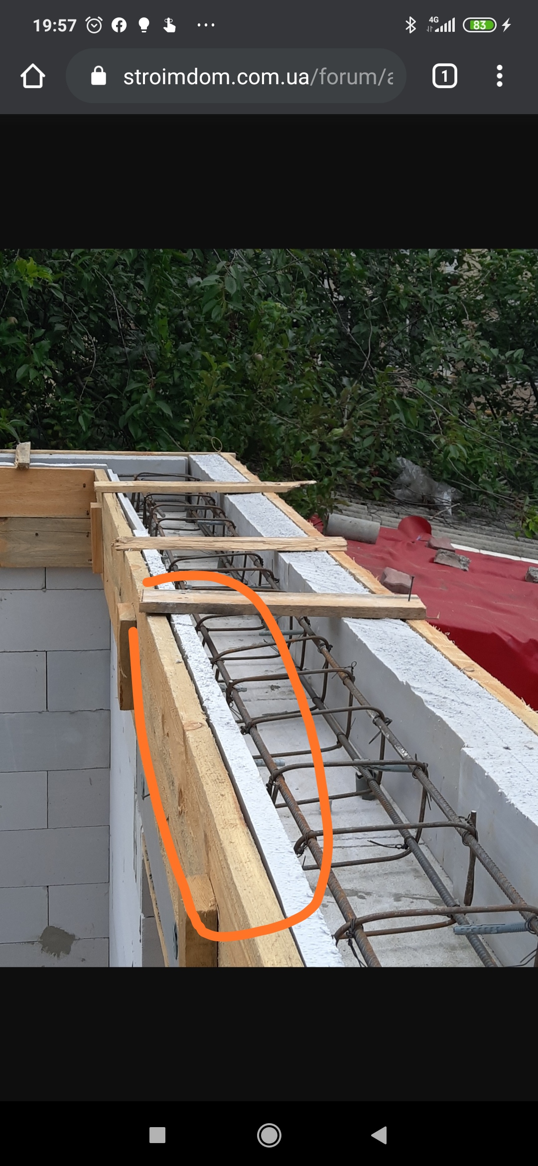

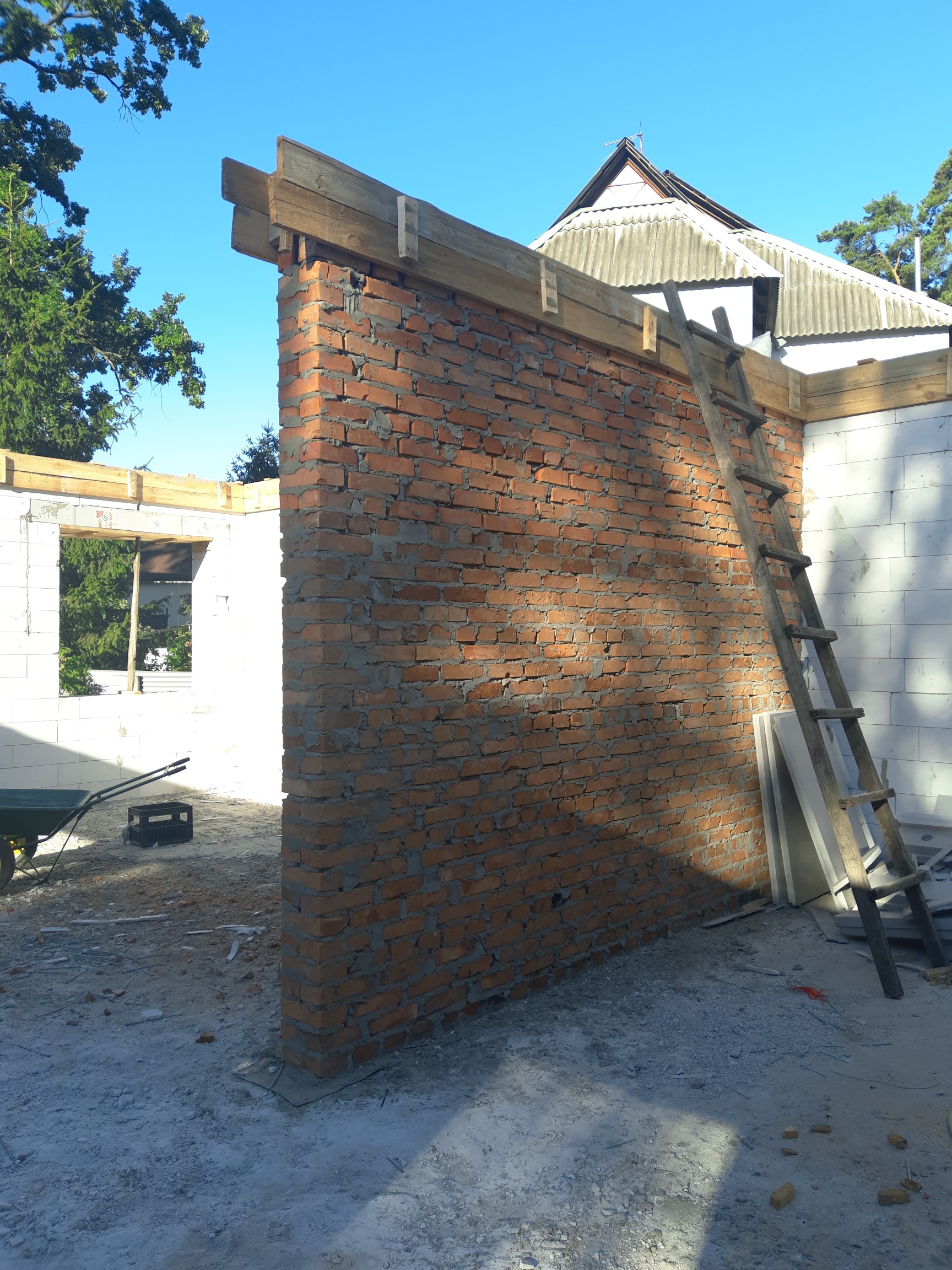

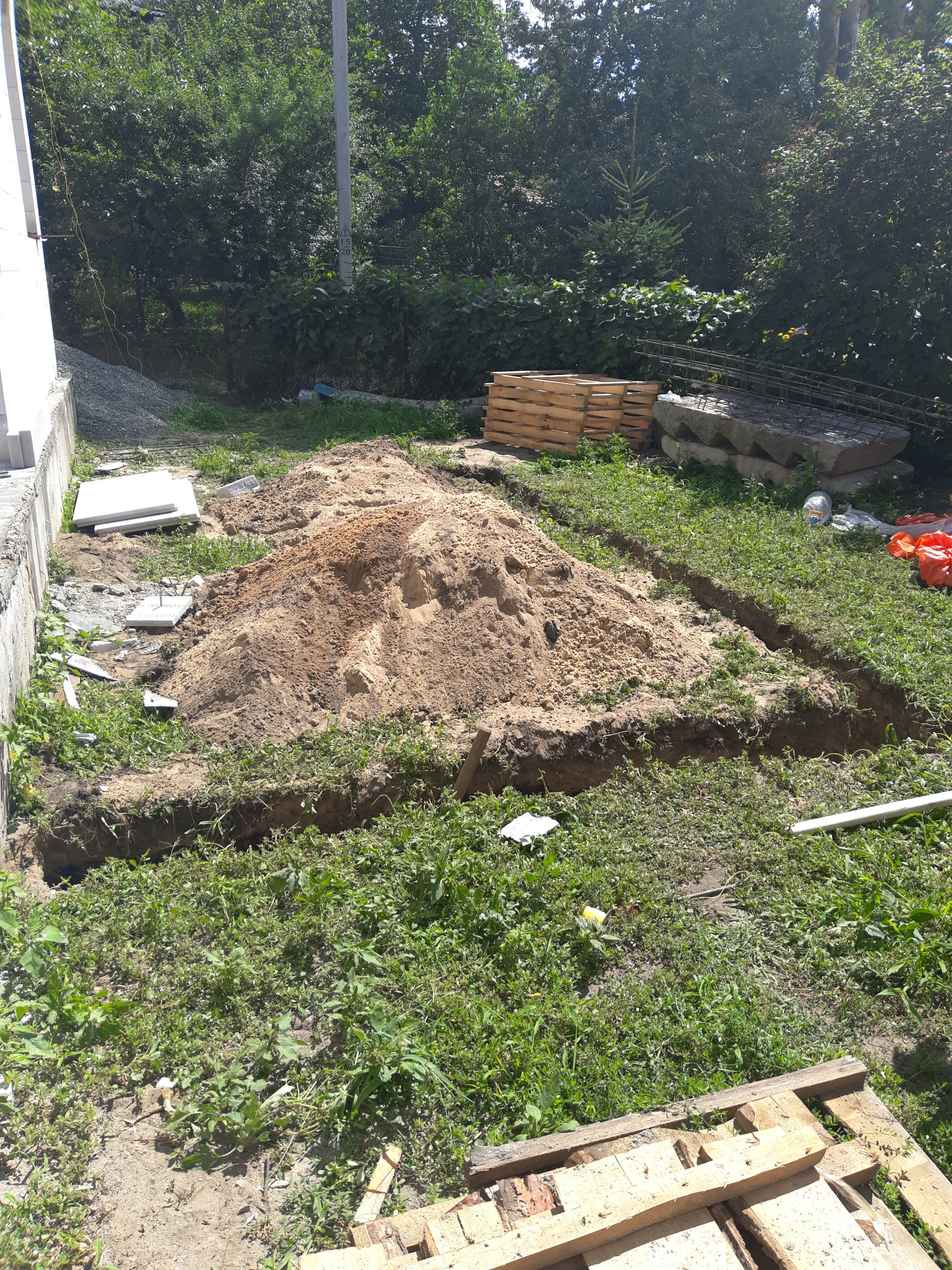

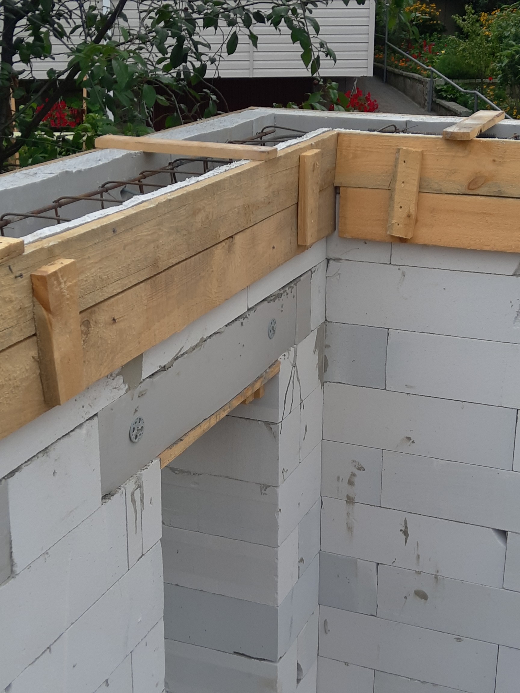

alekssell Опубліковано: 1 серпня 2020 Автор Поділитись Опубліковано: 1 серпня 2020 (змінено) Залиты все внешние перемычки, также залиты перемычки над дверями в несущей внутренней стене. Все несущие стены под армопояс выгнали и почти смонтировали опалубку под него. Армировочные конструкции также практически все заложены. Долго искал шпильки, хотел с большим показателем прочности и не китайские. В итоге, плюнул и взял 5.8 прочность китайские. Что им в принципе будет? Сегодня с женой грунтовали закладные под двутавр (в перекрытии два двутавра) и закладные под колонны крыльца и террасы. Эти детали из листа 10 мм я, кстати, как-то упустил при предварительных расчетах, но в итоге металл, порезка, сварка закладных вылетела в 150 долларов. Это из категории сюрпризов по затратам. Параллельно начали копать траншею и возводить опалубку для крыльца и террасы. Визуально терраса кажется нормальных размеров, а вот крыльцо как центральный вход в филармонию, широкое какое-то вроде. Надеюсь это ощущение пропадет после установки колонн. Добавил фото из проекта чтобы напомнить как терраса должна выглядеть когда-то в конце. Змінено 1 серпня 2020 користувачем alekssell Посилання на коментар Поділитися на інших сайтах More sharing options...
Dendnepr Опубліковано: 1 серпня 2020 Поділитись Опубліковано: 1 серпня 2020 Зачем внутри ЭППС???????? 1 Посилання на коментар Поділитися на інших сайтах More sharing options...
alekssell Опубліковано: 1 серпня 2020 Автор Поділитись Опубліковано: 1 серпня 2020 Зачем внутри ЭППС???????? [ATTACH]697737[/ATTACH] Чтобы скучно на форуме не было. Из-за разной теплоемкости материалов, во избежание конденсата. Посилання на коментар Поділитися на інших сайтах More sharing options...
eam Опубліковано: 1 серпня 2020 Поділитись Опубліковано: 1 серпня 2020 Чтобы скучно на форуме не было. Из-за разной теплоемкости материалов, во избежание конденсата. Так если у вас армопояс будет такой холодный изнутри что точка росы появится на нем то тем более нельзя изнутри утеплять - грибок и пр появится. Но вообще то он должен быть утеплен снаружи так, чтобы никакой конденсат на нем не появлялся 3 Посилання на коментар Поділитися на інших сайтах More sharing options...
alekssell Опубліковано: 1 серпня 2020 Автор Поділитись Опубліковано: 1 серпня 2020 Так если у вас армопояс будет такой холодный изнутри что точка росы появится на нем то тем более нельзя изнутри утеплять - грибок и пр появится. Но вообще то он должен быть утеплен снаружи так, чтобы никакой конденсат на нем не появлялся Второй раз меня чехвостят за этот ЭППС внутри )) Но вот u-блок же никого не пугает, а принцип по сути тот же. Посилання на коментар Поділитися на інших сайтах More sharing options...
razzil Опубліковано: 1 серпня 2020 Поділитись Опубліковано: 1 серпня 2020 а принцип по сути тот же. Не совсем. У внутренней части u-блока теплопроводность выше чем у ЭППС. Тепло из дома передается армопоясу, от армопояса улице, теплопотери большие, не ОК. А что будет, если добавить внутрь ЭППС? Теплопотерь меньше, однозначно. Но за ЭППСом мы имеем бетонный армопояс, температура которого ниже чем в первом варианте, так как его не подогревает дом. А чем больше разница температур, тем ближе точка росы... Понимаете? Посилання на коментар Поділитися на інших сайтах More sharing options...

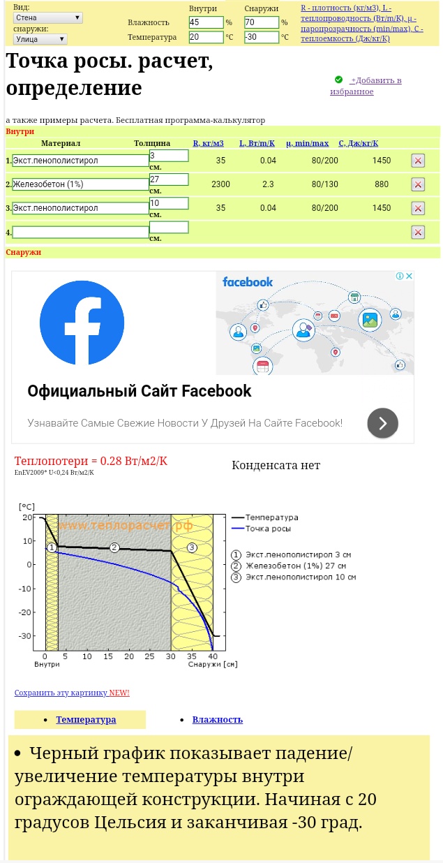

alekssell Опубліковано: 1 серпня 2020 Автор Поділитись Опубліковано: 1 серпня 2020 А чем больше разница температур, тем ближе точка росы... Понимаете? Согласно расчетов никакой точки росы. Посилання на коментар Поділитися на інших сайтах More sharing options...
Татьяна5 Опубліковано: 1 серпня 2020 Поділитись Опубліковано: 1 серпня 2020 Ладно, давайте от другого При штукатурке внутри, штукатурьте только с сеткой. Эппс внутри и ГБ внутри будут вести себя по разному, то есть стык между этими матприалами будет постоянно рвать 3 Посилання на коментар Поділитися на інших сайтах More sharing options...
razzil Опубліковано: 2 серпня 2020 Поділитись Опубліковано: 2 серпня 2020 Согласно расчетов никакой точки росы. А для какой относительной влажности расчет? При температуре 23 и влажности 50%, точка росы 12 градусов. А по вашему расчету температура армопояса 10 градусов. Посилання на коментар Поділитися на інших сайтах More sharing options...

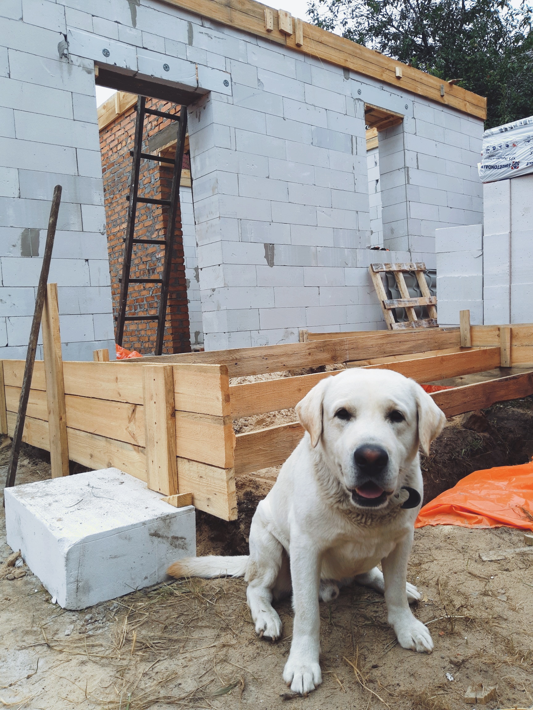

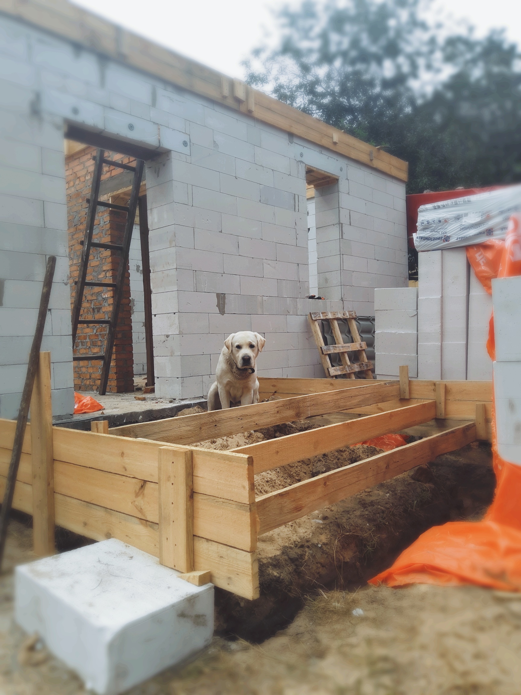

alekssell Опубліковано: 2 серпня 2020 Автор Поділитись Опубліковано: 2 серпня 2020 Крыльцо показалось мне широким, но теперь я понял для чего оно. Пёс целый день зевает рядом с опалубкой и потихоньку выбирает себе место повыше 3 Посилання на коментар Поділитися на інших сайтах More sharing options...
alekssell Опубліковано: 2 серпня 2020 Автор Поділитись Опубліковано: 2 серпня 2020 А для какой относительной влажности расчет? При температуре 23 и влажности 50%, точка росы 12 градусов. А по вашему расчету температура армопояса 10 градусов. По Киеву средняя влажность 75. Взял 70. Внутри 45. Посилання на коментар Поділитися на інших сайтах More sharing options...

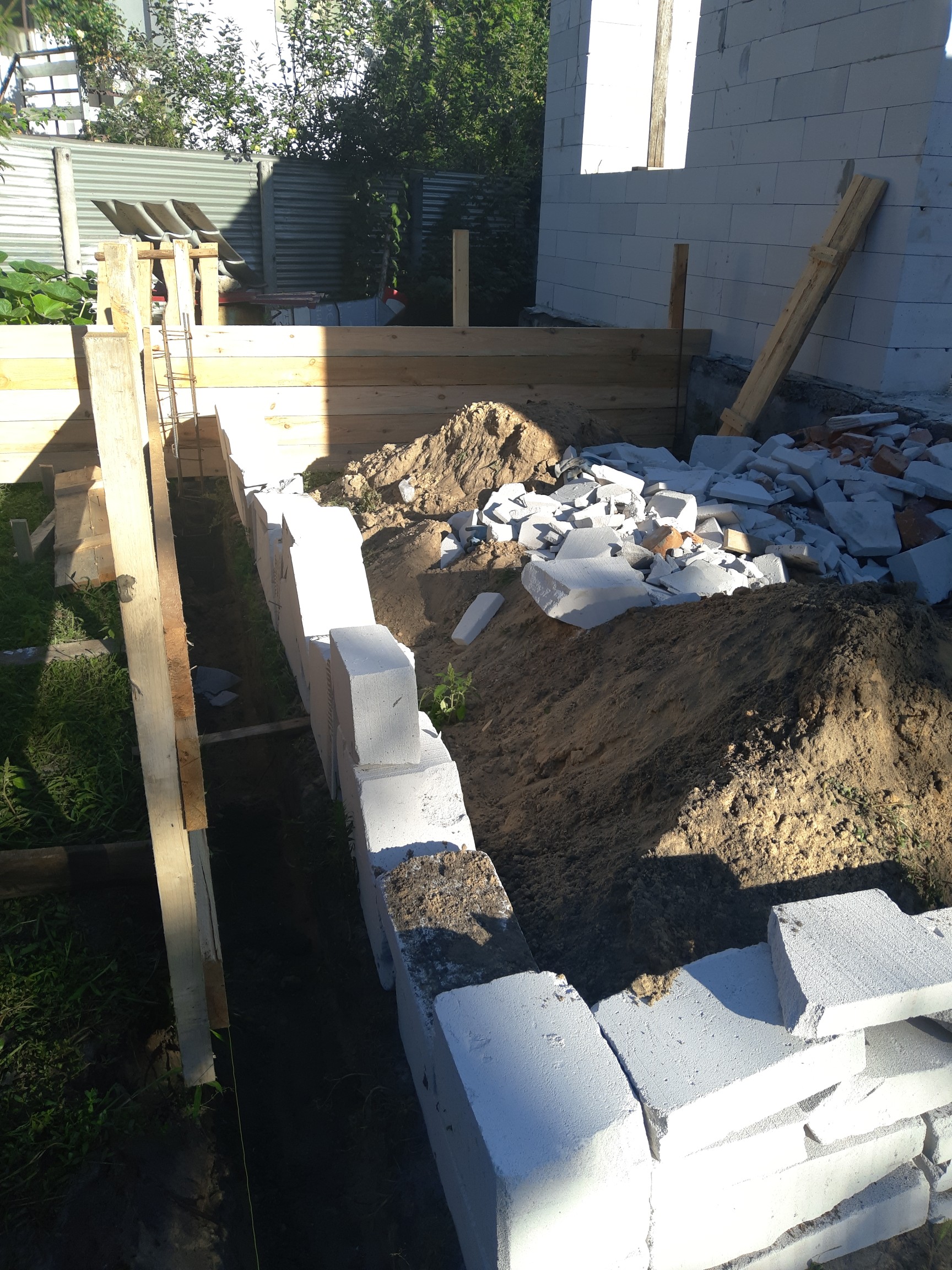

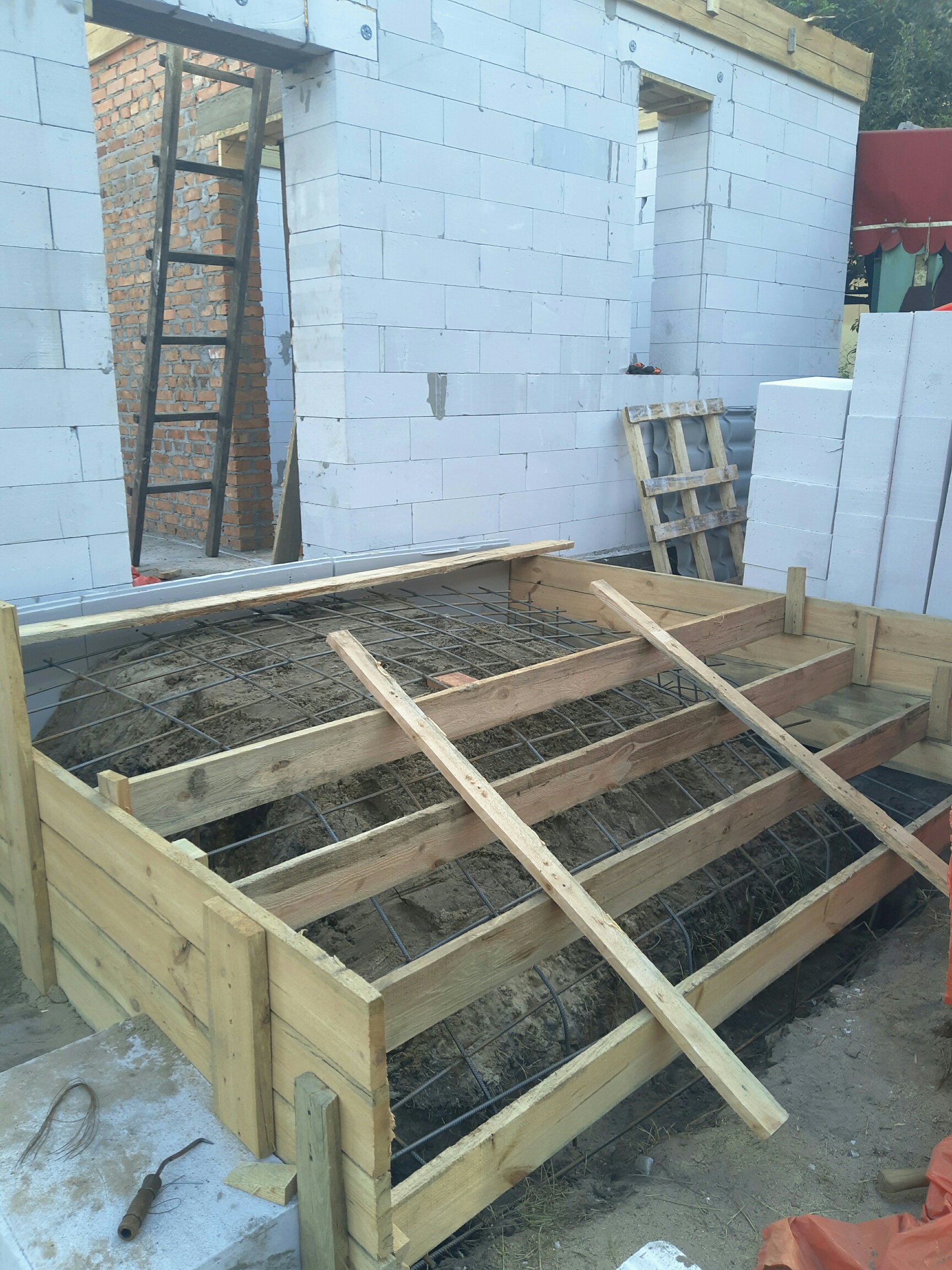

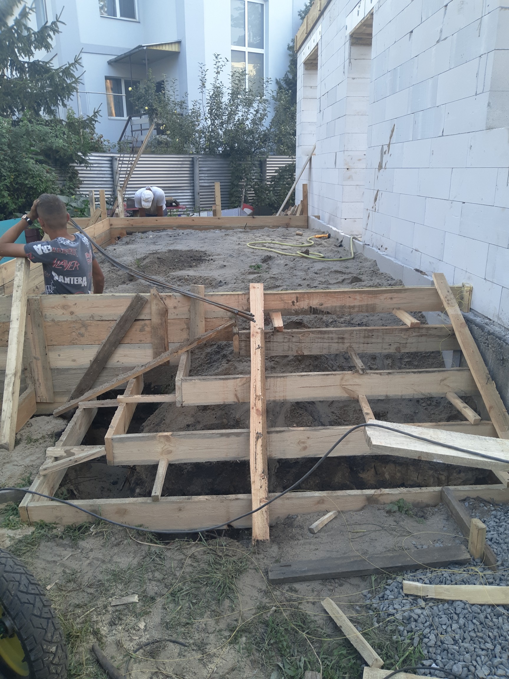

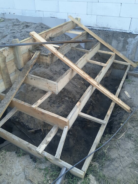

alekssell Опубліковано: 3 серпня 2020 Автор Поділитись Опубліковано: 3 серпня 2020 Закончили возведение опалубки для крыльца и террасы, почти довязали армировку. Армопояс тоже готов под заливку. Терраса, которая обрела контуры благодаря опалубке, кажется большой. По поводу затрат и планирования строительства. Поначалу планировал залить только фундамент под колонны (у меня их две на террасе и две на крыльце), они мне необходимы на данном этапе, так как на них будет лежать крыша. Террасу и крыльцо хотел сделать потом, для террасы даже рассматривал каркасную технологию. Но передумал. Решающим стало желание побыстрее закончить с большими общестроительными работами. Кроме того, терраса из бетона является более фундаментальной и будет, на мой взгляд, органичнее дополнять дом в целом. Интуитивно я рассчитывал, что затраты на крыльцо и террасу будут меньшими. И даже вот уже в процессе работ я ошибся процентов на десять. Действует, наверное, инстинкт сохранения средств, всегда хочется предварительно посчитать чуть дешевле Но в финале так не получается. А теперь к вопросу о цене коробки дома, который часто муссируется. Затраты на террасу и крыльцо являются затратами на коробку? А сумма ведь не маленькая ) 1 Посилання на коментар Поділитися на інших сайтах More sharing options...
Татьяна5 Опубліковано: 3 серпня 2020 Поділитись Опубліковано: 3 серпня 2020 Затраты на террасу и крыльцо являются затратами на коробку? А сумма ведь не маленькая ) имхо, являются у меня террасы часто в итоге стоят идентично 1м2 дома, а есть пример когда и больше 2 Посилання на коментар Поділитися на інших сайтах More sharing options...
lastandr Опубліковано: 3 серпня 2020 Поділитись Опубліковано: 3 серпня 2020 почти довязали армировк Два балла вашим строителям за такую "армировку" ступеней... 1 Посилання на коментар Поділитися на інших сайтах More sharing options...
alekssell Опубліковано: 3 серпня 2020 Автор Поділитись Опубліковано: 3 серпня 2020 имхо, являются у меня террасы часто в итоге стоят идентично 1м2 дома, а есть пример когда и больше Да, оно где-то так и выйдет. Добавлено через 1 минуту Два балла вашим строителям за такую "армировку" ступеней... Как всегда ) Что не работы так два балла. А что не так? Посилання на коментар Поділитися на інших сайтах More sharing options...
lastandr Опубліковано: 3 серпня 2020 Поділитись Опубліковано: 3 серпня 2020 что не так? Арматура должна быть не только под ступенями, но и в самих ступенях, иначе углы могут пооткалываться... 2 Посилання на коментар Поділитися на інших сайтах More sharing options...
alekssell Опубліковано: 3 серпня 2020 Автор Поділитись Опубліковано: 3 серпня 2020 Арматура должна быть не только под ступенями, но и в самих ступенях... Будет и в ступеньках тоже, что-то придумаем. Критика разумная всегда хорошо. Посилання на коментар Поділитися на інших сайтах More sharing options...
shneider_vova Опубліковано: 3 серпня 2020 Поділитись Опубліковано: 3 серпня 2020 Будет и в ступеньках тоже, что-то придумаем. Критика разумная всегда хорошо. А что планируется сверху бетона? Если плитка, то при отсутствии гидроизоляции крыльца снизу - ей хана через пару лет будет Посилання на коментар Поділитися на інших сайтах More sharing options...
alekssell Опубліковано: 3 серпня 2020 Автор Поділитись Опубліковано: 3 серпня 2020 А что планируется сверху бетона? Если плитка, то при отсутствии гидроизоляции крыльца снизу - ей хана через пару лет будет Плитка. И это грустно звучит У нас в коммерческом здании тоже без гидроизоляции. Простояла лет 15 и испортилась больше от трафика людей. Новая стоит уже 4 года, нормально вроде тоже. Посилання на коментар Поділитися на інших сайтах More sharing options...
