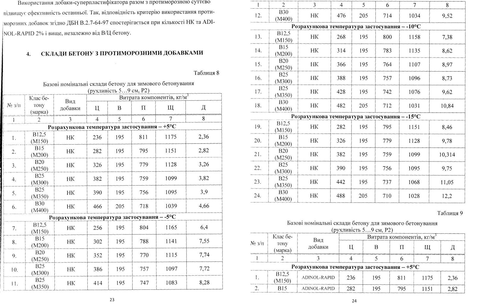

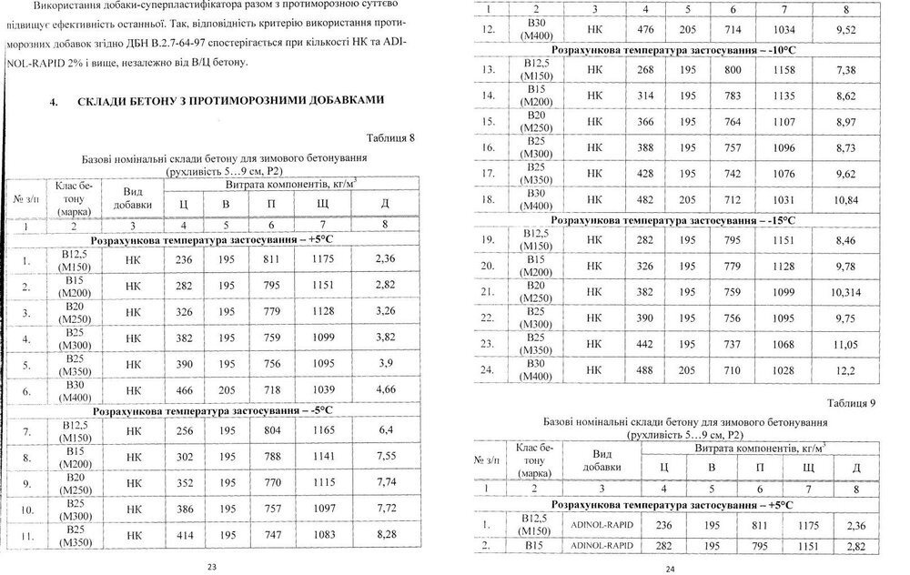

vinsol Опубліковано: 3 листопада 2009 Поділитись Опубліковано: 3 листопада 2009 Ну вот.:D Рекомендации по дозировке наших противоморозных добавок и составу смеси мы даем на основании документа, титул которого внизу (картинка такая.Кликните по ней.) Существует нормативное законодательство регламентирующее порядок, правила и практику применения химических добавок. В Украине это ДБН В.2.7-64 97 Правила применения химических добавок в бетонах и строительных растворах. В этом документе в том числе уделено внимание и нитрату кальция (НК). В частности в пункте 7.9 написано, что количество противоморозных добавок нужно назначать в соответствии с расчетной температурой воздуха по таблицам 7, 8 и 9 Для НК при В/Ц>0.5 при температуре минус 5 нужно 7% от массы цемента. При минус 10 – 10%, при минус 15 – 14% Все дозировки по сухому веществу. А так как Пропеллер продает не сухое вещество а водный раствор примерно наполовину разбавленный водой то потребные дозировки нужно тоже примерно удвоить. Поэтому я и утверждала что дозировки от Пропеллера занижены примерно в 14 раз от дозировок, рекомендуемых ДБН. Если Вы сомневаетесь в квалификации, честности людей, выполнивших эту работу, то назовите свое истинное имя. Я никоим образом не сомневаюсь в квалификации этих людей просто предполагаю, что вы могли неправильно истолковать результаты их исследований. Вы ведь совсем недавно узнали, что такое ДБН ;) Выложите пожалуйста все исследование если сочтете это возможным потому что не понятно почему это исследование опровергает национальный нормативный документ который буквально писан кровью. ПС ... не заставляйте меня предположить, что люди с фамилией, начинающейся на гордую букву "Р" иногда меняют пол и место жительства ;) Не могли бы вы выражаться более определенно 1 Посилання на коментар Поділитися на інших сайтах More sharing options...
alyak Опубліковано: 3 листопада 2009 Поділитись Опубліковано: 3 листопада 2009 Для НК при В/Ц>0.5 при температуре минус 5 нужно 7% от массы цемента. При минус 10 – 10%, при минус 15 – 14% Все дозировки по сухому веществу. А вы уверены что продукт продаваемый под наванием "НК" имеет в составе ТОЛЬКО нитрат кальция ??? Вы ознакомлены с его составом ? Или по созвучию вы решили что так оно и есть ? Посилання на коментар Поділитися на інших сайтах More sharing options...
Бес Опубліковано: 3 листопада 2009 Поділитись Опубліковано: 3 листопада 2009 Существует нормативное законодательство регламентирующее порядок, правила и практику применения химических добавок. В Украине это ДБН В.2.7-64 97 Правила применения химических добавок в бетонах и строительных растворах. В этом документе в том числе уделено внимание и нитрату кальция (НК). В частности в пункте 7.9 написано, что количество противоморозных добавок нужно назначать в соответствии с расчетной температурой воздуха по таблицам 7, 8 и 9 Для НК при В/Ц>0.5 при температуре минус 5 нужно 7% от массы цемента. При минус 10 – 10%, при минус 15 – 14% Все дозировки по сухому веществу. Ключевое слово - ВЦ более 0,5 :D У меня ВЦ менее 0,3, при -15 добавляем много меньше рекомендаций Пропеллера, порядка 0,6% Кстати, насколько я помню, по НК рекомендуется уменьшать ВЦ до минимума ;) Кстати, основная проблема с дозировкой... Отвесить десять грамм НК Может пипетку использовать? :D Посилання на коментар Поділитися на інших сайтах More sharing options...

vinsol Опубліковано: 4 листопада 2009 Поділитись Опубліковано: 4 листопада 2009 Все исследование, а это 29 листов сканировать и выкладывать здесь не буду. Тут люди строят себе дома. Им не до этой хрени. Не лукавьте. Хотя дело хозяйское. Но только сейчас очень много людей строящих себе дома затаив дыхание ждут развития дискуссии – А правда ли что противоморозные добавки из Греции лучше чем отечественные? Выкладывая только куски исследований вы вряд ли переубедите этих людей в этом. ;) Но вы усомнились в порядочности нашей конторы, а это дело чести (ухо не режит? Да! Такое в нашей стране случается) Согласитесь у меня были весьма веские основания для этого. А после того как вы выложили эти рецептуры мои сомнения переросли в уверенность. Можете рассказывать кому угодно, что при минус 15 для М200 нужно ВСЕГО 1.8% нитрата кальция от массы цемента (я пересчитал из «греческой» в общепринятую размерность). Но только не рассказывайте ЭТУ ерунду технологам и бетоноведам. Еще раз советую вам обратиться в профильные учреждения за консультацией. В НИИСК зайдите да и расскажите Марку Шиковичу про 1.8% при минус 15 – он очень заразительно смеется. Но чтобы указать где вас кинули денег потом в вас слупит в пять раз больше чем вы заплатили ранее. А по поводу «порядочности» - научитесь для начала подписываться своим настоящим именем, а не пропеллером. А потом и поговорим про порядочность. Результаты испытаний комплексной добавки НК + Adium 150 дали еще более "красивые" показатели. Adium 150 - это поликарбоксилатный суперпластификатор. А что тут нового? Это уже лет 50 все и так знают. Но в целом они очень близки лабораторным испытаниям западных (не китайских. Вы там выше намекали на Восток) институтов. Я вам намекал на Восток Украины и на Россию. В Китае еще меньше обIзнанI в противоморозных добавках, чем в Греции. В Китае например даже отсутствуют требования по проверке бетонов на морозостойкость. Про зимнее строительство я вообще молчу. – Откуда у них знания и опыт? Сами подумайте. Еще один камешек в огород ДБН. Вы 2 дня как узнали про существование ДБН а уже камешки в него кидаете? ;) Ваши «цементно-бетонные» фирмочки могут класть в свой бетон в качестве противоморозных добавок чего угодно. Хоть птичий помет. Но как только такая «фирмочка» вознамерится поставлять бетон на любое серьезное строительство так сразу этой «фирмочке» архнадзор расскажет что такое ДБН и как надлежит (по стойке смирно) его чтить. Чего и вам желаю. Если бы они применяли Рапид в дозировках, рагламентированных ДБН, да еще в перерасчете на сухое вещество, то нас бы с нашей добавкой уже давно послали. "Золотой" бетон сложно продавать. Я так поняла мы возвращаемся назад к вопросу экономической эффективности применения хлоридов и нитратов в качестве противоморозных добавок – с чего и начинали собственно. Я утверждала что нитратату кальция (НК) изначально сложно конкурировать на рынке противоморозных добавок в силу его высокой цены. Вы утверждали что национальные Украинские нормативы (ДБН, ДСТУ) можно отбросить и руководствоваться рекомендациями из Греции, согласно которым и НК вполне даже подходит. Я ничего не переврала? Посилання на коментар Поділитися на інших сайтах More sharing options...
