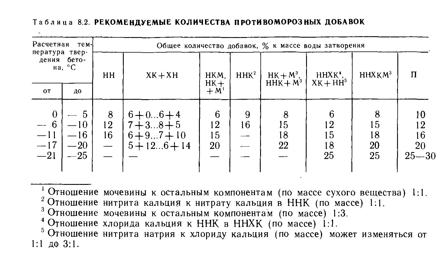

Вот я сегодня ради интереса заглянул в справочник «Добавки в бетон, Стройиздат 88 г.» и обнаружил что рекомендуемые количества противоморозных добавок практически такие же как в украинском ДБН В.2.7-64-97.
Примечательно то, что этот справочник изначально назывался CONCRETE ADMIXTURES HANDBOOK, edited by V.S. Ramachandran, National Research Council Canada Ottawa, Ontario, Canada. New Jersey, USA.

Ага, только одно но - Пропеллер дает дозировку в % от цемента, а в вашей таблице - % от воды затворения ;)

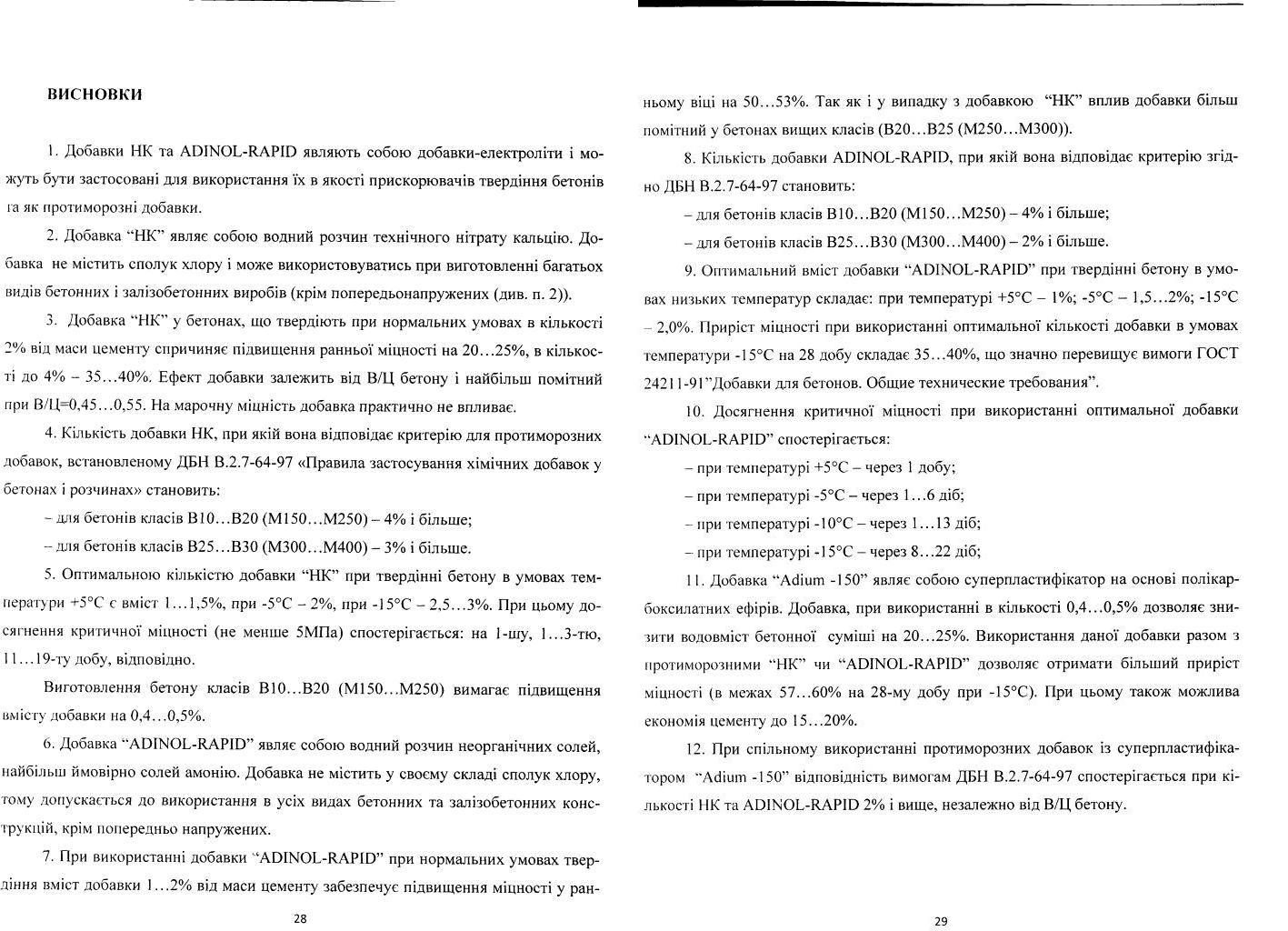

Вы намекнули на недобросовестность методов испытания ("испытывали в тепле, гады"). Я вам дал страницу из отчета, где был дан ответ на вашу "арию сомнения".
То, что вас так оптимистично развеселило - это , видимо, текст, который был выше раздела 3.2.
Так это, Выводы раздела 3.1 "Визначення впливу добавок на властивостi бетону при твердiннi в нормальних умовах".
Я вам писал раньше, что объем работы Дворкиных 29 страниц.
Ниже привожу копии двух последних листиков.
Так, что одеваем очки и читаем ;)
Если у Вас тяжело с арифметикой, не сочту за труд перевести данные Пропеллера «к % от воды затворения» из таблицы 8, для В30, с учётом того, что массовая доля НК в добавке 45 %.
По данным Пропеллера
При – 5 нужно 2.1 %
При – 10 нужно 2.2 %
При – 15 нужно 2.7 %
По данным ДБН В.2.7-64-97
При – 5 нужно 11 %
При – 10 нужно 16 %
При – 15 нужно 20 %
По данным National Research Council Canada Ottawa.
При – 5 нужно 9 %
При – 10 нужно 16 %
При – 15 нужно --- %

Внизу привел фотокопию и процессуальной части документа.
Неужели обманули и меня? И держали образцы в тепле.
Для разъяснеия скажу. Для того, чтобы определить прочность образцов в определенном возрасте не делаеют, к примеру, образец, который помещают в камеру и потом его вынимают на 2 сутки, проверяют прчность и опять кладут в камеру,потом делают то же самое на 7 и 28 сутки.
Результаты в этом случае будут полностью не объективны.
Поступают по-другому.
Из одного замеса делают 3 образца (кубика) и помещают в морозильную камеру. Один вынимают и испытывают на 2-е сутки, второй на 7-е ну и 3-ий в конце.
Поэтому в методе испытаний написано "помещались в морозильную камеру......на необходимый срок".
А не на 28 суток каждый образец, как где-то прочитал дядя.
Пропеллер – не знаю обманули вас или нет, но только все больше убеждаюсь что вы совершенно не в теме.
Способы и методы оценки противоморозных добавок одинаковы во всем мире – СНАЧАЛА выясняют является ли ДАННОЕ вещество в ДАННОЙ дозировке при ДАННОЙ температуре противоморозной добавкой для бетонов подвижностью П3 (растворов – Пк2).
Вот так просто – нужно получить однозначный вывод в категориях «ДА» или «НЕТ».
Для этого забиваются кубики с выбранной дозировкой испытуемой противоморозной добавки и СРАЗУ их помещают в холодильную камеру, в которой они и находятся 28 суток при заданной температуре. При комнатной температуре параллельно твердеют контрольные кубики аналогичного состава, но без противоморозной добавки.
Через месяц все кубики давят на прессе. Если бетон с назначенной дозировкой противоморозной добавки набрал не менее 30% прочности от контрольных образцов – значит ДАННАЯ противоморозная добавка в ДАННОЙ дозировке является противоморозной для ДАННОГО температурного диапазона. Если не набрал – значит нет.
Не верите мне почитайте ГОСТ 30459-2003 «Добавки для бетонов и строительных растворов. Методы определения эффективности».
А уже в случае получения вердикта «ДА» проводят оценку интенсивности набора прочности через 7, 14, 28 и 90 суток.
Если Вы обратили внимание – в книге известнейшего на весь мир канадского бетоноведа, глава про противоморозные добавки написана советскими учеными. Ими же потом были составлены и соответствующие нормативные документы, в которых раз и навсегда для всего мира были прописаны потребные дозировки противоморозных добавок.
Эти дозировки Пропеллер как раз и пытается оспорить. С таким же успехом он может оспаривать таблицу умножения.
Все верно в той таблице. Если пересчитать на цемент – получим те-же цифры, что и в украинском ДБН. Аналогичные цифры в нормативных документах Канады, Скандинавских стран, России и ВСЕХ постсоветских стран.
А цифры Препеллера примерно в 10 раз меньше. Т.е. Пропеллер в 10 раз умнее и канадских и финских и российских и украинских бетоноведов которые 80 лет исследуют этот вопрос. ;)

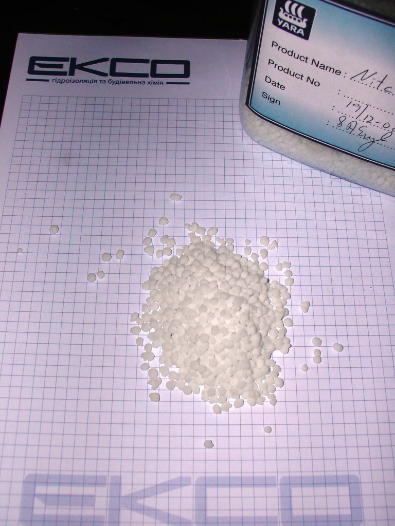

Вам, как теоретику, наверное будет интересно как выглядит "правильный" НК в гранулах.
Это фото для Вас.
С нежностью :rolleyes:
