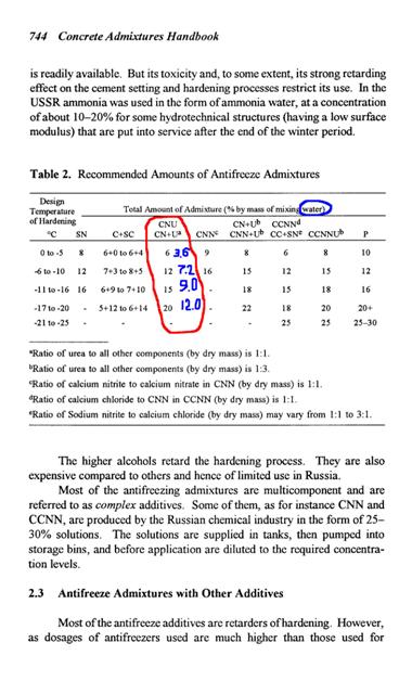

3. Все-таки ссылочку на оригинал данные National Research Council Canada Ottawa.
Вот в приложенном файле 2 странички (все 1180 стр. извините не могу).
Как видите и хлористый кальций и нитрат кальция мирно уживаются в Канаде по соседству. В одной табличке. :)
И обратите внимание на дозировки нитрата кальция – я их красным обвел.
В Канаде несколько иной стандарт дозирования добавок - в процентах от воды затворения. У нас в процентах от массы цемента. Поэтому я синим перевел в наш стандарт при В/Ц=0.6.
Если к этим синим канадским цифрам прибавить кристаллогидратную воду то … то практически точно выходим на дозировки прописанные и в украинском ДБН и в Российском ГОСТ-е. Да и вообще во всем мире.
Потому то и возник у меня вопрос как так Пропеллеру удалось почти в 10 раз переплюнуть всех мировых бетоноведов и уменьшить потребные дозировки в 10 раз.
Он отвечает, что ему помогли в этом «…авторитетнейшие мужики в украинском бетоноведении…».
Лично меня такое объяснение не устраивает.

Относительно хлорсодержащих добавок может я выразился слишком категорично:rolleyes:. Меня просто насторожило, что во всех импортных добавках в бетон с 2000 года в техописании указывают содержание хлоридов обычно не более 0,01% или No chlorine or other corrosive agents

Еще раз, это просто обзорная статья опыта применения вышеуказанных добавок в России, но не рекомендации канадского автора канадскому строителю.
И вообще - это просто канадское обзорное издание. Ну....
Причем тут стандарты дозирования добавок в Канаде?
Если вам есть что возразить по существу – приведите иной документ со стандартами дозировок противоморозных добавок в Канаде.
Правильно Менделеев ранее заметил, что вас не переубедит даже справка от Господа Бога.
