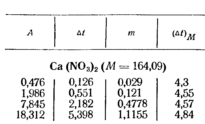

Propeller Опубліковано: 4 листопада 2009 Поділитись Опубліковано: 4 листопада 2009 Можете рассказывать кому угодно, что при минус 15 для М200 нужно ВСЕГО 1.8% нитрата кальция от массы цемента (я пересчитал из «греческой» в общепринятую размерность). Но только не рассказывайте ЭТУ ерунду технологам и бетоноведам. Как-то у вас сложно с арифметикой дядя Сережа. Смотрим табличку здесь : www.stroimdom.com.ua/forum/showpost.php?p=362844&postcount=47 Строка 20. По рекомендации Дворкиных для того, чтобы получить М200 при - 15 С нужно добавить в куб бетона 9,78 кг НК, при этом содержание цемента в кубе бетона 326 кг. Делим 9,78 на 326 умножаем на 100. Получаем 3%. В связи с тем, что остальные "аргументы" на уровне приведенного выше я перестаю флудить. Для всех. С оригиналом украинского "протокола испытаний" все желающие могут ознакомится в нашем офисе. Копии в филиалах. Посилання на коментар Поділитися на інших сайтах More sharing options...
Mendeleev Опубліковано: 4 листопада 2009 Поділитись Опубліковано: 4 листопада 2009 to Propeller, сразу скажу моя фамилия начинается на букву М ;) и простите меня за неудобный вопрос, который для меня носит исключительно практический интерес (я не успел закончить бетонные работы до холодов). Действительно по рекомендациям СНиПа, количество вводимого НК в 4 раз выше, чем ваши. Но простые застройщики ведь не мосты и аэродромы строят, им не обязательно критический набор прочности через месяц, главное чтобы бетон продолжал хотя бы медленно набирать прочность на протяжении всех зимних месяцев и в нём не образовывалось льда. Но загвоздка в том, что при концентрации НК 3.2 % от массы воды затворения (по вашим рекомендациям для бетона М150 при -5) вода в бетоне замерзнет при -0.9 С, как тогда будет твердеет бетон? И не повредит замерзание бетона конечной прочности бетона? Посилання на коментар Поділитися на інших сайтах More sharing options...
vinsol Опубліковано: 5 листопада 2009 Поділитись Опубліковано: 5 листопада 2009 Было поздно, считала в уме и ошиблась. Прошу у почтеннейшей публики прощения - не 1.8% а всего 1.32% получается. Пропеллер ранее специально акцентировал внимание публики, что в приведенных таблицах Дворкиных дозировка НК приведена в «греческом» формате т.е. даны дозировки ИМЕННО ВОДНОГО раствора добавки НК. «…При этом я попросил Олега не рассматривать добавку как водный раствор и делать перерасчет по "сухому остатку", а проводить испытания по массовому расходу именно жидкости….» Поэтому в своих подсчетах выше я СПЕЦИАЛЬНО указала, что во избежание манипуляций и разночтений перевела «греческие хитромудрствования» в общепонятный бетоноведам формат – «по сухому». Из рекламных материалов с сайта Пропеллера известно, что добавка НК имеет плотность 1.43 г/см3. Из таблицы Приложение 5 СН 290-74 Инструкция по приготовлению и применению строительных растворов нахожу, что в 1 литре водного раствора НК плотности 1.43 содержится примерно 0.63 кг безводного нитрата кальция. В строке 20 рекомендаций Дворкиных указано, что для бетона М200 нужно 326 кг цемента и 9.78 кг водного раствора НК. 9.78 кг / 1.43 = 6.839 литра 6.839 л х 0.63 = 4.309 кг В результате этих подсчетов выяснили, что в 9.78 кг водного раствора НК содержится 4.309 кг безводного НК. Поэтому «греческий» подсчет Пропеллера По рекомендации Дворкиных для того, чтобы получить М200 при - 15 С нужно добавить в куб бетона 9,78 кг НК, при этом содержание цемента в кубе бетона 326 кг. Делим 9,78 на 326 умножаем на 100. Получаем 3%. неверный. В переводе на национальный язык Державных Будивельных Норм (ДБН) он будет звучать так: По рекомендации Дворкиных для того, чтобы получить М200 при - 15 С нужно добавить в куб бетона 9,78 кг НК, при этом содержание цемента в кубе бетона 326 кг. Результат деления 9,78 на 1.43 умножаем на 0.63. Полученное число делим на 326 и умножаем на 100. Получаем 1.32% Я ошиблась Не 1.8% а 1.32%. Прошу простить меня за это – было поздно, считала в уме. Пропеллер – у вас есть замечания к этому расчету? Посилання на коментар Поділитися на інших сайтах More sharing options...

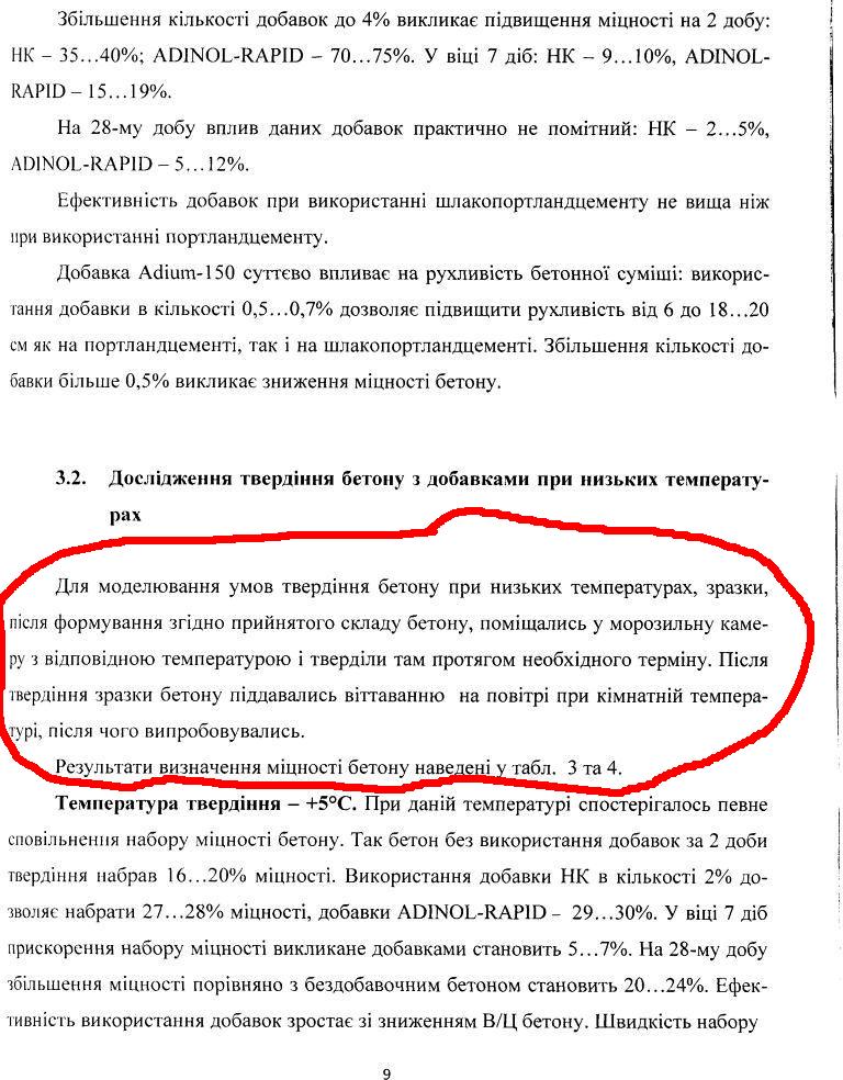

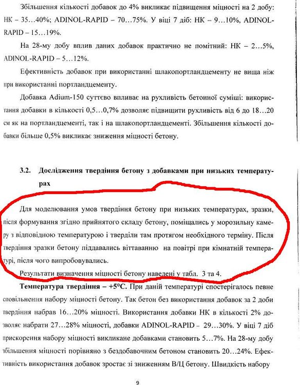

Mendeleev Опубліковано: 5 листопада 2009 Поділитись Опубліковано: 5 листопада 2009 А где там дозировки добавки в качестве противоморозной? Я нашел только испытание, дозировка 5 % от массы цемента, причём условия не понятные - сначала 1 сутки при 20 С, потом 3 суток при -20, потом опять при 20, не понял что за цирк? Посилання на коментар Поділитися на інших сайтах More sharing options...
Бес Опубліковано: 5 листопада 2009 Поділитись Опубліковано: 5 листопада 2009 А где там дозировки добавки в качестве противоморозной? Я нашел только испытание, дозировка 5 % от массы цемента, причём условия не понятные - сначала 1 сутки при 20 С, потом 3 суток при -20, потом опять при 20, не понял что за цирк? там есть порядок применения (ссылка устарела) Посилання на коментар Поділитися на інших сайтах More sharing options...
Mendeleev Опубліковано: 5 листопада 2009 Поділитись Опубліковано: 5 листопада 2009 Теперь увидел, для интересующей меня - 5, нужно 1 % от массы цемента, а в ДНБ нужно 7 %. Ни хрена я не пойму, почему такая большая разница? Посилання на коментар Поділитися на інших сайтах More sharing options...

Propeller Опубліковано: 6 листопада 2009 Поділитись Опубліковано: 6 листопада 2009 Теперь увидел, для интересующей меня - 5, нужно 1 % от массы цемента, а в ДНБ нужно 7 %. Ни хрена я не пойму, почему такая большая разница? Дмитрий Иванович, дорогой! Я специально эту добавку испытал у Дворкиных. Это очень ответственные и авторитетные люди в Украинской бетонной науке. Большинство импортных добавок, котрые мы планировали импортировать в Украину сначала проходили у них испытания. Задача перед лабораторией ставится простая : скажите, какую добавку есть смысл завозить (по техническим характеристикам), а какую нет. В случае с протиморозоками задача стояла : дать реальную дозировку добавки и состав бетонов для условий полевого бетонирования. Мы не шутим с бетоном. Это безопасность людей. Кстати, Ружицкий одно время в очень рекламировал применение моющих средств как добавку в бетон и растворы. Не связываю этот факт с тем, что в прошлом году на 2 объектах (мы там делали гидроизолцию) после распалубки монолитных плит перекрытия они просто разрушились. Приезжали спецы на расследование. Оказалось рабочие добавляли на обоих объектах шампунь из расчета 1-2 баночки 200 мл (!!!!) на 150-л бетономешалку. Правда шампунь в обоих случаях был разного цвета. Посилання на коментар Поділитися на інших сайтах More sharing options...
vinsol Опубліковано: 6 листопада 2009 Поділитись Опубліковано: 6 листопада 2009 Я нашел только испытание, дозировка 5 % от массы цемента, причём условия не понятные - сначала 1 сутки при 20 С, потом 3 суток при -20, потом опять при 20, не понял что за цирк? Это не цирк. На официальном языке это называется «…фальсификация результатов испытаний с целью введения в заблуждение…» В нормативных документах четко и неукоснительно прописан порядок испытаний противоморозных добавок, краткая суть которых – испытываемые образцы СРАЗУ после изготовления должны быть помещены в морозильную камеру и находиться там 28 суток. Подозреваю именно по этой причине Пропеллер боится обнародовать результаты испытаний полностью. Но даже в уже выложенных им таблицах сразу на вскидку видно как «натягивали» результаты на нужные цифры – налицо 1 явное нарушения методики испытаний и одно условное – но для профессионального глаза видное. Вот тут почитайте интересненькое про трюкачества с противоморозными добавками в т.ч. и про Ваш «цирк»: www.antigidron.ru/en/potrebitelu/mobet/popug-02 Теперь увидел, для интересующей меня - 5, нужно 1 % от массы цемента, а в ДНБ нужно 7 %. Ни хрена я не пойму, почему такая большая разница? Такая большая разница потому, что дозировки прописанные в ДБН выведены без учета коммерческого интереса производителей добавок, на строго научной основе и с неукоснительным соблюдением правил арифметики ;) Всё это очень весело, конечно, но что нам, простым застройщикам теперь делать? Ведь если применять раствор импортного нитрата кальция, в количестве рекомендованным в ДНБ, то стоимость добавки будет, порой, больше, стоимости цемента. Тот кто завозит нитрат кальция из-за рубежа - или дурак полный или врет - «импортный» нитрат кальция делают у Вас под боком. Разумеется и цена у него наша, а не «импортная». Поэтому бетонные заводы, закупая напрямую от производителя, а не через цепь иностранных посредников-перефасовщиков могут нормы ДБН соблюсти без особого ущерба для экономической эффективности выпускаемой продукции. Что делать «простому застройщику» в условиях зимнего строительства? 1. Прислушаться к мировому опыту и к здравому смыслу – не строить зимой (это самая разумная рекомендация). 2. Если это невозможно – быть готовым к тому, что «зимнее» строительство удорожается в 2 – 3 раза т.к. мелкий застройщик ориентирован на розничные цены, которые пройдя цепочку посредников увеличиваются многократно. Есть ли относительно недорогие противоморозные добавки, которые не вызывают коррозии стали, в дозировках соответствующих ДНБ? Все противоморозные добавки обладают тем или иным набором положительных и отрицательных качеств. Для «простых застройщиков» баланс «качество/эффективность/цена/побочные эффекты/доступность» наиболее оптимален для противоморозных добавок хлоридов. Для сборного ж/б – группа сульфатов. Для товарного бетона – ингибированные хлориды или формиаты. Для спец. бетонов – нитраты и нитриты. Для условий Крайнего Севера – поташ. Как видите нет универсальной противоморозной добавки на все случаи жизни. Нитрат кальция конечно же замечательнейшая добавка, обладающая рядом исключительных качеств. Но сравнительно дорог. Дефицитен. Малоэффективен в качестве противоморозной добавки, поэтому требует повышенных дозировок. В тех дозировках, что рекомендует Пропеллер – зимой это просто выброшенные деньги. А вот летом в тех-же самых дозировках НК получите преотменнейший бетон, и ваши правнуки будут благодарить Пропеллера за хорошую добавку а Ларису Васильевну из Донецка, что вовремя образумила прадеда. Посилання на коментар Поділитися на інших сайтах More sharing options...
