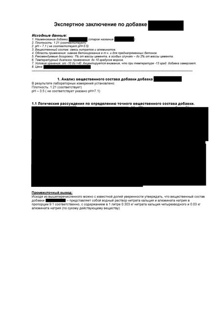

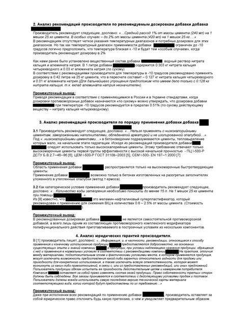

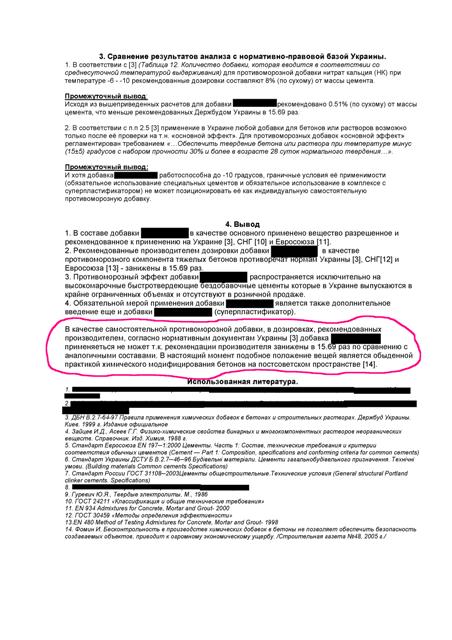

Вот принесли.
Путано как-то написано. Местами есть мелкие неточности. Но в целом верно: – Дурят нашего брата гады менцы.
