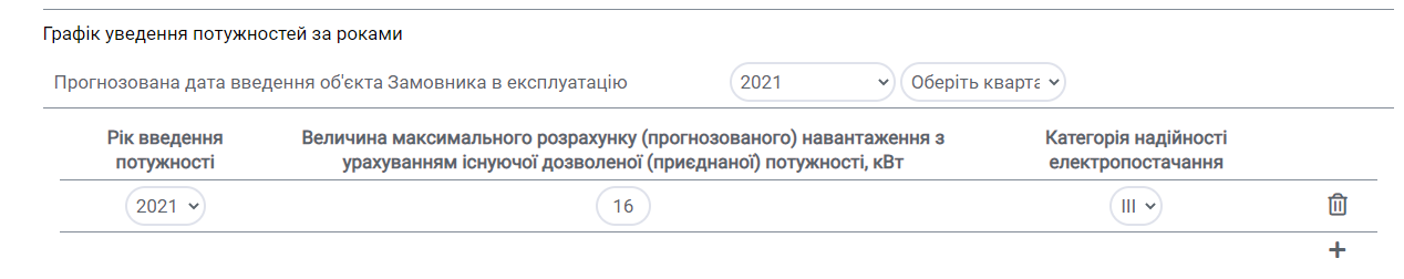

air bus Опубліковано: 9 березня 2021 Поділитись Опубліковано: 9 березня 2021 Питання: при заповненні заявки на нове приєднання необхідно вказати графік уведення потужностей за роками. на що це впливає? Посилання на коментар Поділитися на інших сайтах More sharing options...
=YaSto= Опубліковано: 10 березня 2021 Поділитись Опубліковано: 10 березня 2021 ні на що орієнтовно рік ставьте Посилання на коментар Поділитися на інших сайтах More sharing options...
air bus Опубліковано: 10 березня 2021 Поділитись Опубліковано: 10 березня 2021 ні на що орієнтовно рік ставьте питання такого плану: якщо я лиш збираюсь будувати будинок і зараз замовляю відразу 16 КВт - то в заявці писати 2021рік 2 квартал чи 2023 рік 4квартал? Хоча до 2023 думаю що повністю не побудую Посилання на коментар Поділитися на інших сайтах More sharing options...
=YaSto= Опубліковано: 10 березня 2021 Поділитись Опубліковано: 10 березня 2021 Чим раніше ви сплатите за заявлені кіловати, тим краще, бо в них вони геометрично дорожчають, це точно А коли вже ви там збудуєтесь, то не важливо, вам цікаво щоь резерв потужності був за вами, поки він є Ось в обухівському районі пипець з цим: www.dtek-krem.com.ua/ru/news/dtek-virishuye-pitannya-yakosti-elektrozhivlennya-obuhivskogo-rayonu 1 Посилання на коментар Поділитися на інших сайтах More sharing options...
BugS Опубліковано: 10 березня 2021 Поділитись Опубліковано: 10 березня 2021 Питання: при заповненні заявки на нове приєднання необхідно вказати графік уведення потужностей за роками. на що це впливає? Я запросил сразу полную мощность, без графика ввода по годам. Облэнерго не возражало, правда, ответ будет через неделю минимум. 1 Посилання на коментар Поділитися на інших сайтах More sharing options...
