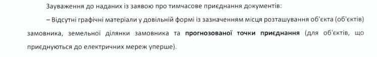

Ирина2410 Опубліковано: 12 травня 2022 Поділитись Опубліковано: 12 травня 2022 В 26.09.2021 в 09:54, Денис0201 сказал: Доброго дня. Робив нове приєднання в Білогородці на ділянку. Подавав все онлайн, через 9 днів прислали рахунок, вчора встановили лічильник. Пройшло рівно 45 днів. Хто підскаже, чи можна заключити договір онлайн і як підписати договір з постачальником? Кол центр не відповідає. Дякую Доброго дня. Підкажіть, будь-ласка, подали заявку на підключення. Відмовили, так як не вірно вказано положення обʼєкту на скрін-шоті гугл карти. Скажіть, який саме документ потрібно їм вкласти для позначення місця розташування обʼєкту? Посилання на коментар Поділитися на інших сайтах More sharing options...
andreytkachenko Опубліковано: 12 травня 2022 Поділитись Опубліковано: 12 травня 2022 (змінено) 1 час назад, Ирина2410 сказал: Доброго дня. Підкажіть, будь-ласка, подали заявку на підключення. Відмовили, так як не вірно вказано положення обʼєкту на скрін-шоті гугл карти. Скажіть, який саме документ потрібно їм вкласти для позначення місця розташування обʼєкту? я в бородянку рік тому подавав і гуглову карту з спутника і карту схему і карту доїзду аля ситуативний план і роздрукував з кадастру карту щоб напевне - проканало Змінено 12 травня 2022 користувачем andreytkachenko 1 Посилання на коментар Поділитися на інших сайтах More sharing options...
BAV_Lug Опубліковано: 19 травня 2022 Поділитись Опубліковано: 19 травня 2022 В 12.05.2022 в 21:01, Ирина2410 сказал: Доброго дня. Підкажіть, будь-ласка, подали заявку на підключення. Відмовили, так як не вірно вказано положення обʼєкту на скрін-шоті гугл карти. Скажіть, який саме документ потрібно їм вкласти для позначення місця розташування обʼєкту? Я подавал 2000-ку Посилання на коментар Поділитися на інших сайтах More sharing options...

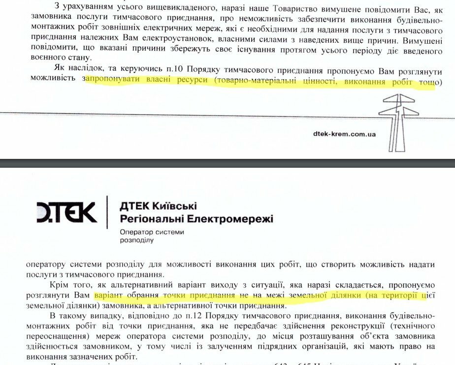

andriy334 Опубліковано: 19 липня 2022 Поділитись Опубліковано: 19 липня 2022 Київська обл, надали договір та таку відповідь. Як я розумію, я маю знайти організацію, яка виконає роботи (встановити стовпи, прокласти кабель), а обленерго тільки підключить. Посилаються на відсутність матеріалів та людей під час військового стану. Хтось стикався з цим в Київський області? Це буде дорожче, ніж якщо би все робило Обленерго? У мене від найближчого стовпа з електрикою до точки на підключення на межі ділянки метрів 50. І не дуже розумію, що таке тимчасове підключення - після війни треба все оформлювати спочатку? Посилання на коментар Поділитися на інших сайтах More sharing options...
andriy334 Опубліковано: 19 липня 2022 Поділитись Опубліковано: 19 липня 2022 В 12.05.2022 в 20:59, Ирина2410 сказал: Доброго дня. Підкажіть, будь-ласка, подали заявку на підключення. Відмовили, так як не вірно вказано положення обʼєкту на скрін-шоті гугл карти. Скажіть, який саме документ потрібно їм вкласти для позначення місця розташування обʼєкту? Мені теж так відмовили, тоді ще додав викопіювання з генплану та план участка (приблизно в графічному редакторі зробив). Посилання на коментар Поділитися на інших сайтах More sharing options...
Rastak Опубліковано: 20 липня 2022 Поділитись Опубліковано: 20 липня 2022 (змінено) 19.07.2022 в 19:46, andriy334 сказав: Київська обл, надали договір та таку відповідь. Як я розумію, я маю знайти організацію, яка виконає роботи (встановити стовпи, прокласти кабель), а обленерго тільки підключить. Посилаються на відсутність матеріалів та людей під час військового стану. Хтось стикався з цим в Київський області? Це буде дорожче, ніж якщо би все робило Обленерго? У мене від найближчого стовпа з електрикою до точки на підключення на межі ділянки метрів 50. І не дуже розумію, що таке тимчасове підключення - після війни треба все оформлювати спочатку? Я так розумію, за новим тимчасовим порядком НКРЕКП, мають право перекласти це на замовника. По вартості - не підкажу, поки чекаю результату розгляду заяви на тимчасове приєднання. а скільки часу вашу заяву розглядали? АПД. І так, після закінчення військового стану треба буде пройти стандартну процедуру з усіма платежами. Тобто, фактично, платити двічі, зараз за послуги підрядників і потім за стандартне підключення. А що вони вам запропонували за зміни точки підключення? На найближчий наявний стовп, а звідти вже самі, типу? Змінено 21 липня 2022 користувачем Rastak Посилання на коментар Поділитися на інших сайтах More sharing options...

andriy334 Опубліковано: 6 серпня 2022 Поділитись Опубліковано: 6 серпня 2022 В 20.07.2022 в 22:38, Rastak сказал: А що вони вам запропонували за зміни точки підключення? На найближчий наявний стовп, а звідти вже самі, типу? Я не уточнював. Недавно підключили 2-х сусідів, вони заключали договір до війни. Стовпи поставили на протилежному боку вулиці, тому мені потрібен 1 стовп. В 20.07.2022 в 22:38, Rastak сказал: АПД. І так, після закінчення військового стану треба буде пройти стандартну процедуру з усіма платежами. Тобто, фактично, платити двічі, зараз за послуги підрядників і потім за стандартне підключення. Пєчаль.. В 20.07.2022 в 22:38, Rastak сказал: а скільки часу вашу заяву розглядали? За тиждень чи два відповіли. Посилання на коментар Поділитися на інших сайтах More sharing options...

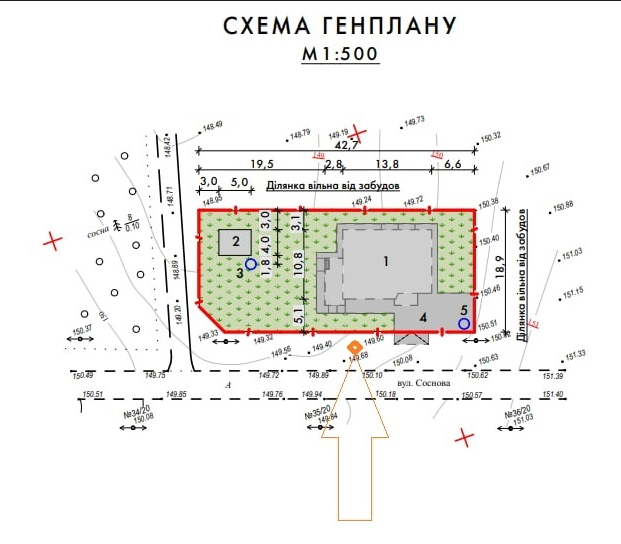

Krut1la Опубліковано: 23 серпня 2022 Поділитись Опубліковано: 23 серпня 2022 Пробую подати заяву в ДТЕК на нове приєднання(по тимчасовій схемі). Вдруге їм щось неподобається в графічних матеріалах. Перший раз "Неможливо визначити місцезнаходження ділянки", хоча при тих матеріалах, що я надав це неможливо тільки при повній відсутності бажання. Але я додав еще, з координатами gps, гуглом, кадастровою картою, топологією, маршрутами проїзду, все що можна. Другий раз отаке в листі-роз'ясненні: В мене на всіх графічних матеріалах показно: Я щось не те роблю, чи вони зараз відмовляються як можуть? Посилання на коментар Поділитися на інших сайтах More sharing options...
Rastak Опубліковано: 23 серпня 2022 Поділитись Опубліковано: 23 серпня 2022 8 годин тому, Krut1la сказав: Пробую подати заяву в ДТЕК на нове приєднання(по тимчасовій схемі). Вдруге їм щось неподобається в графічних матеріалах. Перший раз "Неможливо визначити місцезнаходження ділянки", хоча при тих матеріалах, що я надав це неможливо тільки при повній відсутності бажання. Але я додав еще, з координатами gps, гуглом, кадастровою картою, топологією, маршрутами проїзду, все що можна. Другий раз отаке в листі-роз'ясненні: В мене на всіх графічних матеріалах показно: Я щось не те роблю, чи вони зараз відмовляються як можуть? У мене теж в перший раз відмовили, бо не зрозуміли де точка приєднання. На другий раз на 500-ці біля відмітки хрестиком написав «Точка приєднання». Прийняли та видали тех умови на встановлення нової підстанції Посилання на коментар Поділитися на інших сайтах More sharing options...

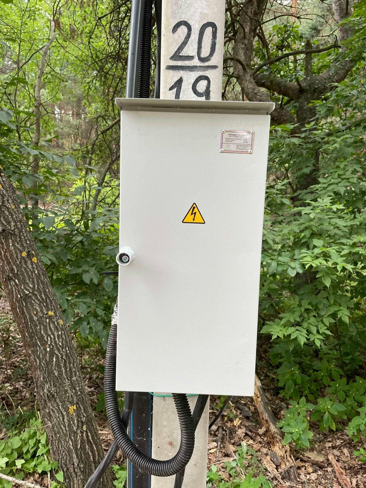

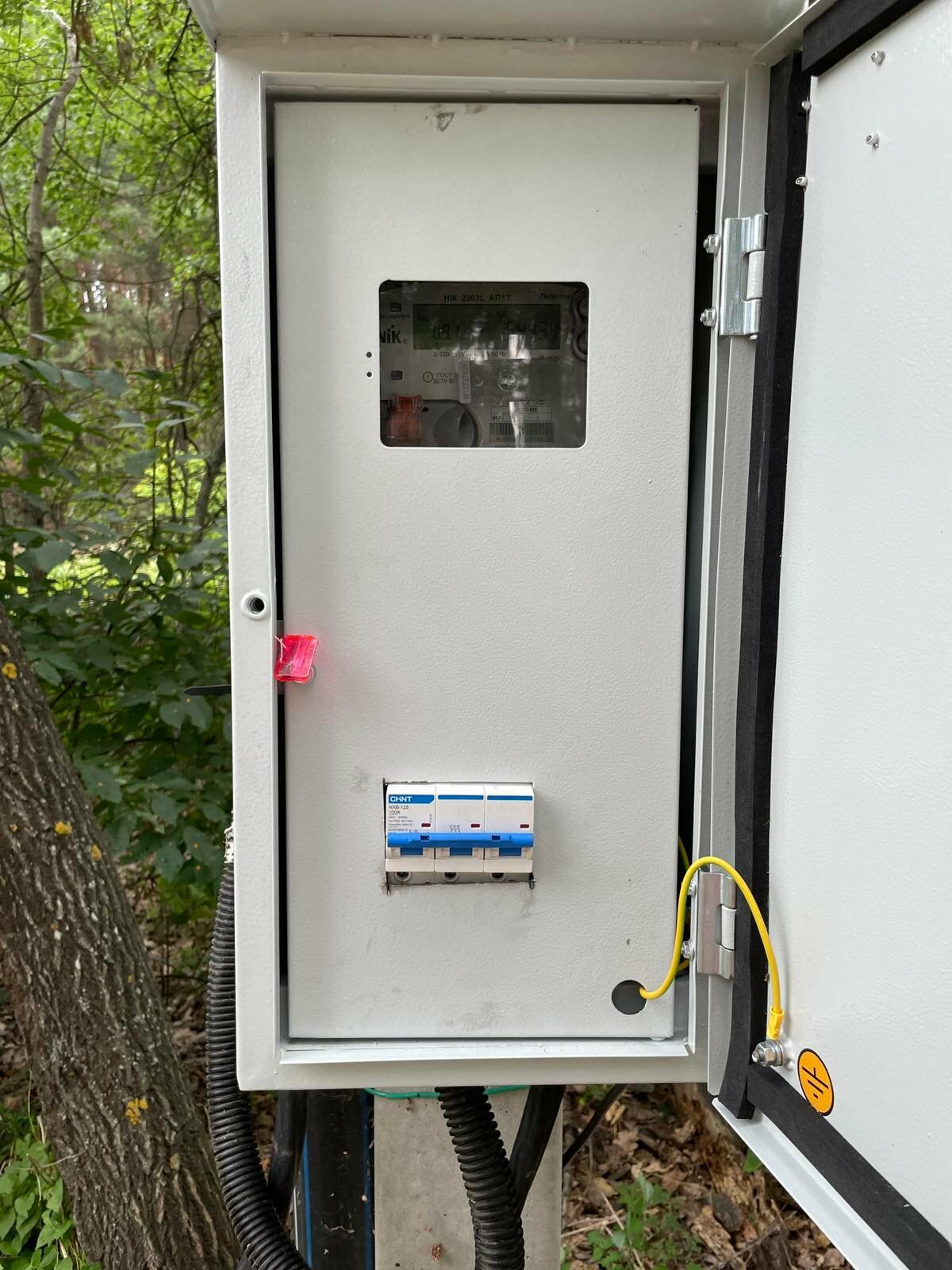

AlexPin Опубліковано: 3 червня 2023 Поділитись Опубліковано: 3 червня 2023 (змінено) Нарешті, можу і я розповісти про свої строки підключення. 25.11.2021 - подав заявку на нове підключення 07.12.2021 (фактично десь 13 чи 14, то датовани вони 07.12) - отримав ТУ та розрахунок вартосі приєднання 17.12.2021 - сплатив за підключення 12.01.2022 - встановлений стовб та лічильник. За фактом може раніше, але мені не телефонували, робили без мене (дата з особистого кабінета) Потім полізла кацапня, у квітні 2022 року ДТЕК надіслав електроного листа, що виконання всіх договорів припиняється у зв'язку з форс-мажорними обставинами. Десь влітку 2022 зазирнув до кабінету користувача, та поітив там новий документ "Повідомлення про надання послуг з приєднання", якй можна було підписати через Дію. Підписав. Забув бо були інші справи. Згадав вже наприкінці зими 2023. Зазирнув до кабінету - ніяких змін. Пішов до місцевого СЦ ДТЕК. Кажуть, все ОК, підписуйте заявку на приєднання (хоча вона вже давно у мене підписана через Дію). Добре, підписав ще раз у паперовому вигляді. Це було 24.03.2023 І от 01.06.2023 мене нарешті підключили! Змінено 3 червня 2023 користувачем AlexPin 3 Посилання на коментар Поділитися на інших сайтах More sharing options...
ceruy1 Опубліковано: 5 червня 2023 Поділитись Опубліковано: 5 червня 2023 В 03.06.2023 в 17:29, AlexPin сказал: Нарешті, можу і я розповісти про свої строки підключення. 25.11.2021 - подав заявку на нове підключення 07.12.2021 (фактично десь 13 чи 14, то датовани вони 07.12) - отримав ТУ та розрахунок вартосі приєднання 17.12.2021 - сплатив за підключення 12.01.2022 - встановлений стовб та лічильник. За фактом може раніше, але мені не телефонували, робили без мене (дата з особистого кабінета) Потім полізла кацапня, у квітні 2022 року ДТЕК надіслав електроного листа, що виконання всіх договорів припиняється у зв'язку з форс-мажорними обставинами. Десь влітку 2022 зазирнув до кабінету користувача, та поітив там новий документ "Повідомлення про надання послуг з приєднання", якй можна було підписати через Дію. Підписав. Забув бо були інші справи. Згадав вже наприкінці зими 2023. Зазирнув до кабінету - ніяких змін. Пішов до місцевого СЦ ДТЕК. Кажуть, все ОК, підписуйте заявку на приєднання (хоча вона вже давно у мене підписана через Дію). Добре, підписав ще раз у паперовому вигляді. Це було 24.03.2023 І от 01.06.2023 мене нарешті підключили! Що по ціні вийшло? Посилання на коментар Поділитися на інших сайтах More sharing options...
AlexPin Опубліковано: 7 червня 2023 Поділитись Опубліковано: 7 червня 2023 В 05.06.2023 в 12:23, ceruy1 сказал: Що по ціні вийшло? Підключав 24кВт, сплатив те що нарахували на той момент за стандартне підключення, щось 56+ тис.грн. вже не помьятаю точно. Плюс встановлення лічильника близька 3,5 тис грн. Посилання на коментар Поділитися на інших сайтах More sharing options...

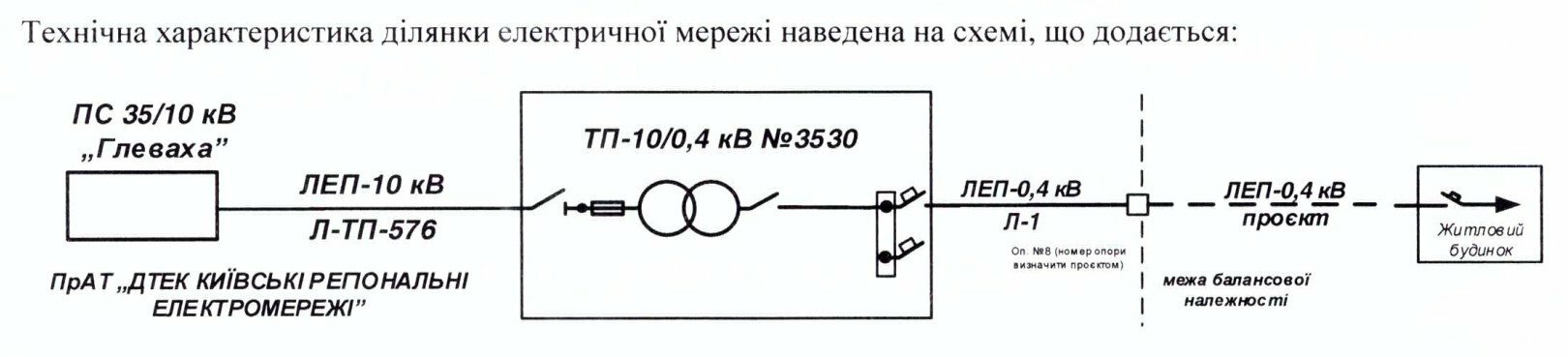

dragon200 Опубліковано: 28 серпня 2023 Поділитись Опубліковано: 28 серпня 2023 Хлопці та дівчата, потребую допомоги! Нарешті отримав ТУ, відкрив, почитав, але ніфіга не зрозумів! Можливо ви допоможете? в файлі з ТУ є рахунок (я просив 20 кВт) +- 19000 грн, написано що то за підключення роботу і матеріали і тут же нижче написано що у звязку з воєнним станом вони не займаються підключенням і мені це треба робтїити самостійно! Я телефонував до "менеджера" він повідомив що ця сумма 19000грн є орієнтовною за підключення їхніми силами, за роботу і матеріали, каже що сумма ОРІЄНТОВНА і вона може змінюватися.... я хз як це так, вони ж не виїзжали на місце не дивились нічого, а мені там треба ставити додатковий стовп мабуть (бо ділянка чітко посередені між 2х стовпів стоїть) + лічильник двозонних хочу, + стовп хочу щоб стояв з певного боку вїзду на ділянку... менеджер каже, підписуйте оплачуйте і чекайте... все буде ок)))) хто вже це проходив? допоможіть розібратися. Посилання на коментар Поділитися на інших сайтах More sharing options...
