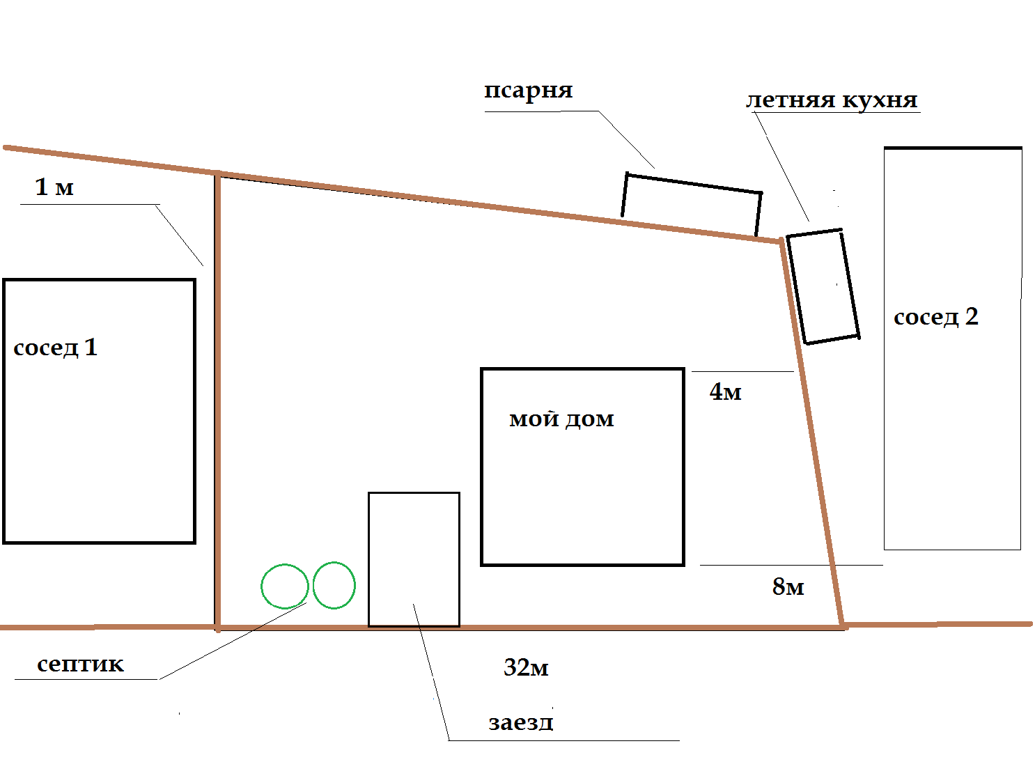

Уважаемые форумчане,подскажите, где на участке можно расположить:
1. курятник
2. сарай
3. вольер
и по каким нормам, чтоб потом всё ввести правильно в эсплуатацию.

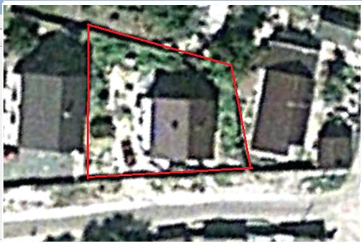

дом пока не узаконен - самострой, сосед1, построил 2х эт в 1м от забора, без всяких со мной согласований, и узаконил за лавэ, у соседа2 на участке впритык стоит летняя кухня, псарня типа вольер, где сидят ротвейлер и немец в клетках которые не моются.
1. курятник
2. сарай
3. вольер
Если разместить по нормам + на изображении все нанесено в масштабе, то я вариантов не вижу...
Несмотря на то, что Мінімальні протипожежні розриви між житловими будинками і господарськими будівлями у межах однієї присадибної ділянки не нормуються, у Вас есть соседи, которые слишком близко построились (и один даже узаконил дома) + есть еще санитарные нормы: например, от дома/летней кухни до куртяника - 15 м (3.35 Сараї для домашньої худоби, кроликів, нутрій, лисиць і птиці треба розміщувати на відстані від житлових будинків відповідно до протипожежних і санітарних норм: одинокі або подвійні - не менше 15 м).
всвязи с тем, что Ваш участок "обложили" соседи своими строениями - пытаться получить стройпаспорт со схемой застройки как Вы хотите (вдруг проскочит) - по-другому проблемы........но что-то делать нужно, т.к. несправедливо как-то.....
от дома/летней кухни до куртяника - 15 м [/i]).
apxitektop, а какое расстояние может быть от забора до курятника, сарая,
и как в селе у всех поналеплено строений гаражи, сараи и тд между которыми остались только проходы.
1 м + отвод осадков. Они должны располагатьс в глубине участков, но это "общее" положение.
А в сложившейся застройке все возможно:)
это что получается, что соседи могут построить свино-птице ферму в 1м от моего участка?

нет санитарные разрывы (до окон) от жилья нормируются взависимости от кол-ва животных
выложу фото сверху
До границы - да; а до жилого дома - нет.
