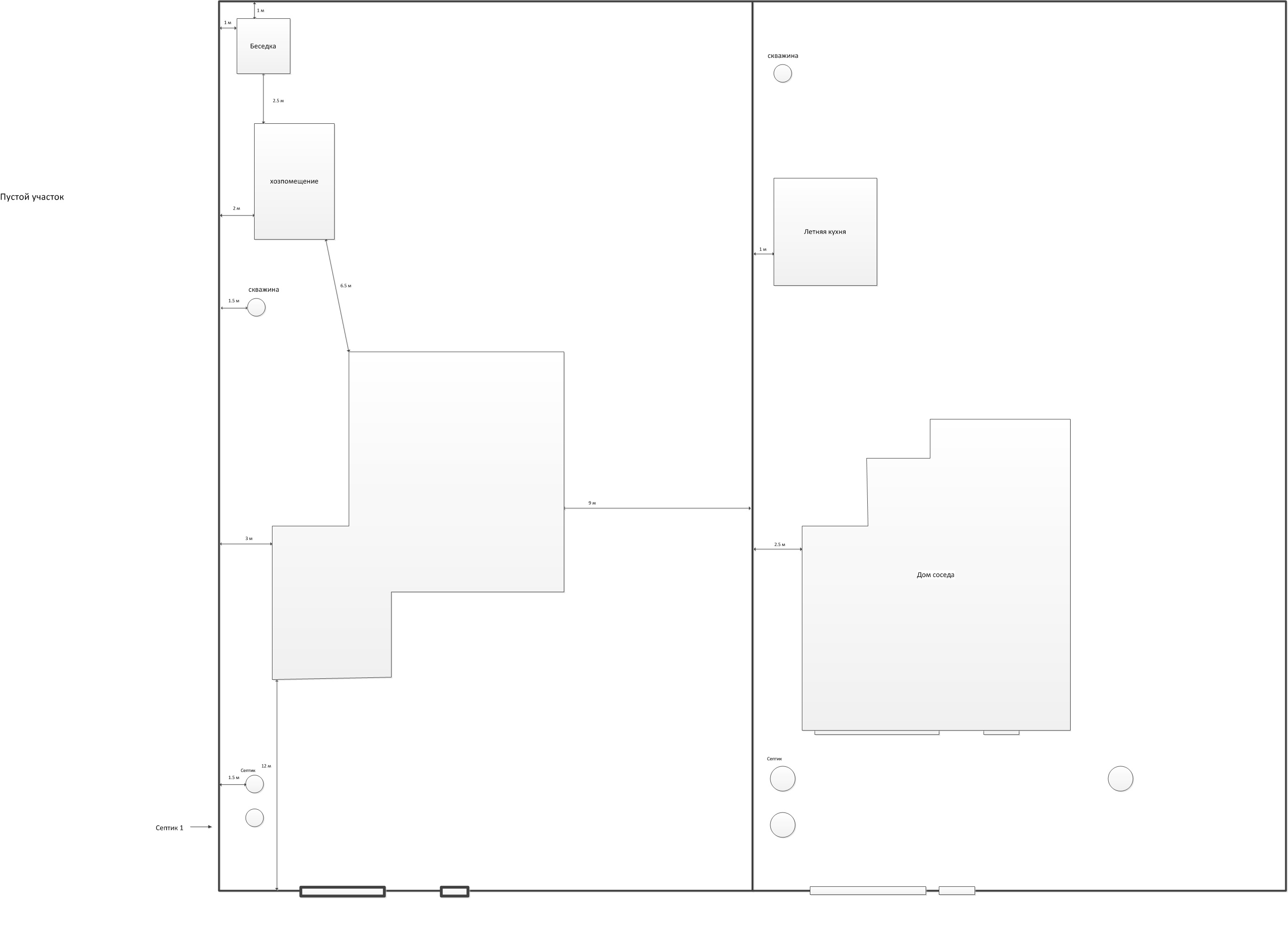

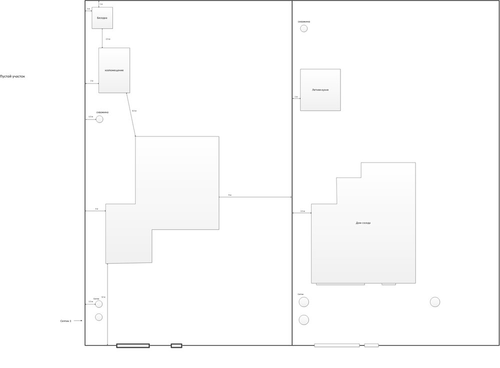

форумчане, вопрос в тему, помогите советом по правильному расположению дома и хозпристройки (так чтобы согласовали для стройпаспорта -так сказать "малою кровью"). уже переместили летнюю кухню по совету Мирона, может кто-то еще что подскажет.
Юрий, особенно интересно Ваше мнение как эксперта в этих вопросах, дайте пож., свое заключение. Местонахождение участка -Вита-Почтовая, Киево-Святошинский район.
Могу сказать, что есть два варианта - по ДБН сделать+ учесть "стандартные" требования архитектуры; второй - узнать в архитектуре.
Если вариант 1, то дом отодвинут на 4 м, остальные постройки - на 2-4 м.
Если вариант 2 + учесть мой опыт согласования по Вите-Почтовой, то дом либо оставят в 3 м либо таки передвинут на 3,5-4 м, а хозпостройки мне удавалось разместить в 1,5 м от границы.
Могу Ваш вариант показать на следующей неделе инспектору, которая отвечает за Виту-Почтовую. Это лучше в ЛС обсудить.

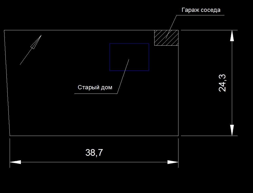

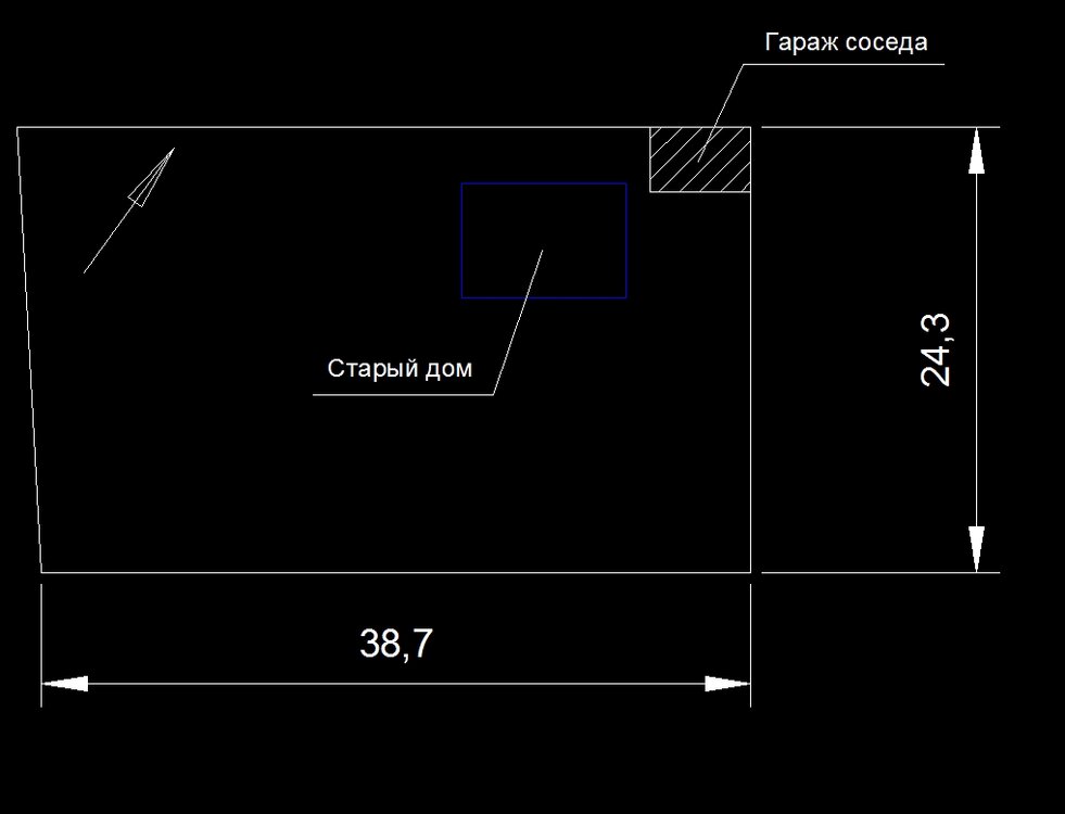

Доброго времени суток! Хочу тоже обратиться к форумчанам за помощью.
Купил старый дом с участком, дом хочу снести и построить новый. Но есть одно неудобство: на территории участка на углу стоит капитальный гараж соседа (в тех. паспорте это место заштриховано, как не относящееся к участку). Собственно вопрос - сколько метров необходимо отступить от левого нижнего угла гаража для нового дома?
Заранее спасибо за ответ!
в районе 8 метров (взависимости от степени огнестойкости может больше а может и меньше)
