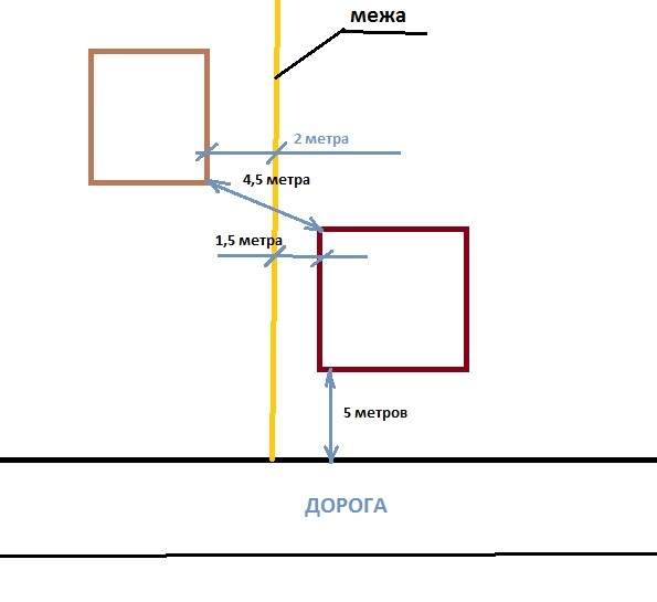

А можно еще такой вопрос.
Если строить сарай 2 на 3 метра и высотой метра в 2.5 сколько нужно отступить от межи и от соседского дома, если он стоит в 1,5 м. от межи?
Важно ли расположение окон на соседском доме и расстояние от них до предполагаемого места строительства сарая?

А можно отступить от забора 1 м и достроить помещение? (от забора до дома соседей метров 10)
Можно, если организуете отвод воды на свой участок. Только вот разрешительные документы ДО стройки Вам вряд ли согласуют, зато потом (после постройки) точно узаконят, если сосед даст свое согласие, и на 99,9% узаконят без его согласия.

не сможете..
расстояние должно быть 6 метров минимум, для строений 2-го класса горючести..
допускается преференция 20% если строите на месте ранее расположенного здания..
дожен быть генплан с указанием на это строение..
6-20 процентов = 4,8..
у вас 4,5..
будут пить кровь..
у вас 4,5..
Опс! Про 20% при отсутствии окон вроде где-то читал, а вот про "на месте ранее расположенного здания" - впервой. Не поделитесь ссылочкой?
