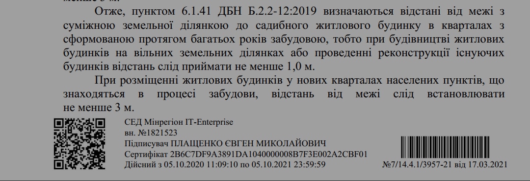

Озвучите її? Я колись звертався в мін рег політики, по інших питання, давали відповідь в письмовій формі. Ви отримали відповідь?
Усно, як і думали всі: нові масиви, які створено, але не забудовано - по три метри; вся існуюча забудова - 1 м.
Але пистьмово так і не виклали цього (я описував в групі Містобудування в Україні цю ситуацію десь рік тому, і навіть копії листів мав викладати).
Отримав відповідь від мін.рег. стосовно відстаней. Все розжували. Так як ми і думали. 3 м тільки для нових кварталів які забудовуються. Якщо комусь цікаво весь документ, заертайтесь.
Наче досить чітко, хоча не зрозуміло "багатьої років" і "в процесі забудови"...

Все чітко і зрозуміло написано.Слова - багато років фігурують, бо в моєму зверненні вони були.

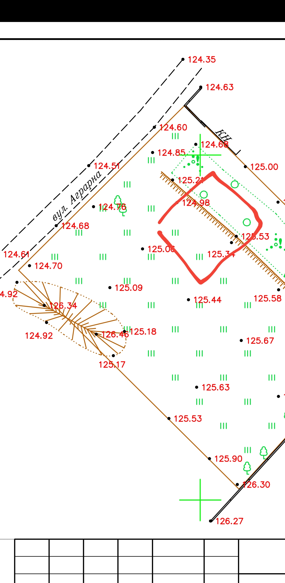

Ширина участка 35 метров, хочу построить дом примерно в этом месте (схематично красный квадрат). У соседа кн это гараж, который прямо по границе стоит. какое мне расстояние отступать от соседнего гаража в случае, если дом одноэтажный из сип панелей 12 на 10м? Неужто 15 метров? Не хочется чтобы дом был посредине участка
Увы.
СИП - это 15 метров.
а вот от забора, если я не ошибаюсь, должно быть 3м для жилой постройки и 1м для не жилой. странно что Вам 2м утвердили.
по новому ДБН 3 метра от забора...

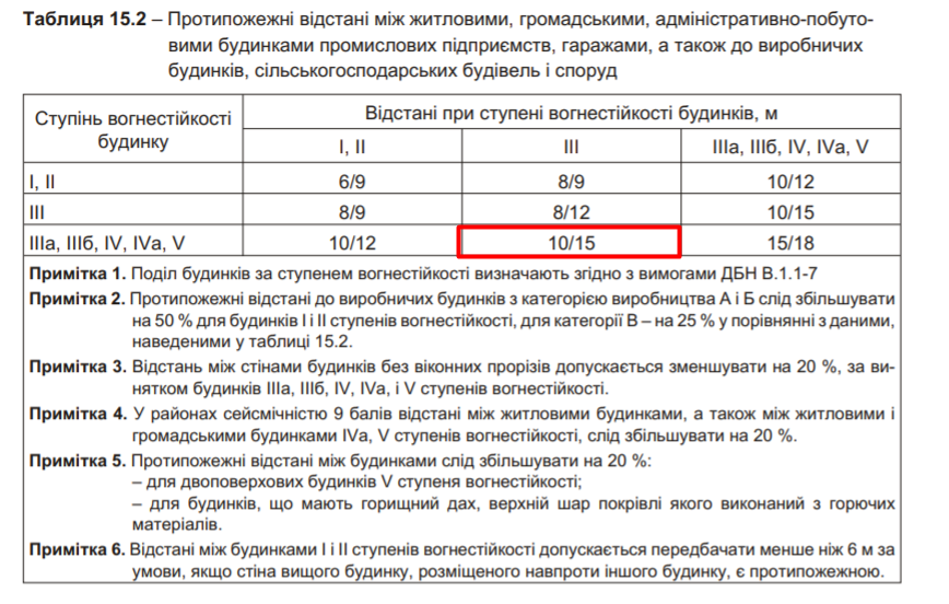

А кто-то может подсказать, в каких случаях тут 10, а в каких 15 метров? Интересует, в частности, противопожарный разрыв между домом из газоблока и каркасником
