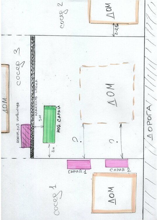

Добрый день. Прочитала несколько тем относительно «противопожарных разрывов», но, к сожалению, у меня остались некоторые вопросы. Постараюсь кратко и схематично (картинка прилагается) изложить. Есть участок: с одной стороны улица, с другой каменный забор метра 2, по бокам рабица. Все соседи давно построили и дома и хозпостройки. Хочу построить сарай, но стройпаспорт делать уже со всеми возможными будущими постройками. И тут не знаю как правильно рассчитать противопожарные разрывы . Сосед к своему каменному забору пристроил стенки и сделал домик для садового инвентаря на меже (без нашего согласия). Сомневаюсь, что он внесен в какие-либо документы. Я же хочу отступить от этого забора 3 метра и поставить свой сарай (возможно деревянный). Должна ли я отступать от забора указанные 8 (а в случае деревянного и 10) метров?? Сарай посреди участка меня не очень прельщает :cry:
Соседи 1 впритык к моему участку поставили 2 небольших сарайчика из профнастила (не уверена, что капитальные, но что-то похожее на фундамент просматривается из земли). Тоже вряд ли на эти постройки есть документы. Неужели мне надо отступать от них 8 метров для строительства дома?? Тогда при ширине участка 20 метров, я должна строить дом шириной 7 метров!!! (соседи 2 тоже строились поближе к моему участку 2-2,5 м).
Сами постройки мне не мешают. Судиться с соседями не хочется. Да и не известно, когда я дом строить буду и буду ли вообще.

Спасибо, abelor, но громады у нас нет, а архитектора и подавно... Вот только проблема существует здесь и сейчас.И я хочу постараться ее решить "малой кровью".
Для начала нужно узнать есть ли на эти соседские сарайчики документы.
П.С. отступать 3м от межи для хозпостроек не обязательно
95% вероятности, что нет. И какие мои действия в данном случае? Я здесь на форуме читала, что даже при отсутствии у соседей документов на постройки я, как последняя строящаяся, должна от всех строений отступать противопожарные разрывы. Или же в судебном порядке добиваться их демонтажа.
Если отношения с соседями нормальные, то проще всего получить у них письменные разрешения.
Если их постройки без документов и вы укажите их в своем стройпаспорте, то может получится, что вы подставите своих соседей, тут уже надо по ситуации смотреть
Я бы с удовольствием, не указывала эти строения на своем экскизе, но на форуме читала, что есть случаи выезда сотрудников местной архитектуры на участки застройки (( А так как я сама планирую делать СП, то желание наступить мне на хвост с их стороны будет.
Да, читала, о подобных разрешениях, но не уверена, что они будут приняты во внимание, т.к. нигде не нашла юридического подтверждения их силы.
Тем не менее, большое Вам спасибо за неравнодушие ))
Это, вроде как, не случаи, а обязательная процедура.
Приняты во внимание должны быть, если соседи осознают опасность, то чего им мешать сгорать под их ответственность :).
Тут надо ехать в архитектуру и общаться, тут уж как повезет с работниками
