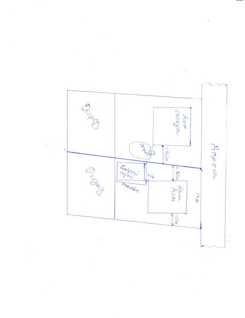

Допоможіть і мені, будь ласка, чим можете, а точніше підкажіть, як бути.
В минулому році, а саме влітку, на своїй земельній ділянці, поряд із вже існуючим будинком, затіяв будівництво господарського не жилого приміщення. Будівництво проводиться на місті старого, раніше, демонтованого господарського двох-кімнатного приміщення (сараю), розміром 3,5х6м. Як будинок, так і сарай було збудовано ще до мого народження  Як завжди, Дідусь із бабусею його будували як тимчасовий, але так і простояв він до свого кінця, та ще й пережив своїх власників .
Так ось, було вирішено замість нього побудувати нове приміщення, але вже розміром 4х9м. Та й хотілося, щоб вже по максимуму використати територію, що ж, будувати, так будувати. Приміщення в плані виглядає, як підвал з погребом в цоколі, гараж та літня кухня над ними, та горище (мансарда). Влітку був виритий котлован 5х10х1,5м.(в ручну  ). І все було добре, але як Ви здогадалися вже ні, бо запротестував сусід!
А тепер головна проблема. Так, як місця дуже мало (це не голий наділ, а вже роками закладена ділянка з жилим будинком, деревами, огородами та сусідами) було прийнято рішення будувати нову будівлю на місті старої але з трішки більшими параметрами. До цього наш сарай стояв на відстані 30-50см. не паралельно від сусідської межі, а тепер було прийнято рішення відступити паралельно 50см. від межі до стіни для відмостки та огорожі, звісно котлован вийшов в притик до межі. З іншої сторони двигатися майже нема куди. Ділянка шириною всього біля 14м. Так ось сусід з самого початку почав бурчати, але ми поспілкувалися, і здавалося прийшли до розуміння і котлован викопаний. Тепер сусід з нову підняв цю тему, і почав бігати по адміністраціях та скаржитися (може він і за спиною скаржився, не відомо).

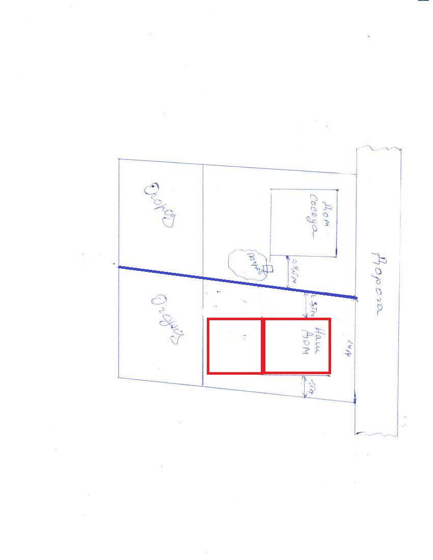

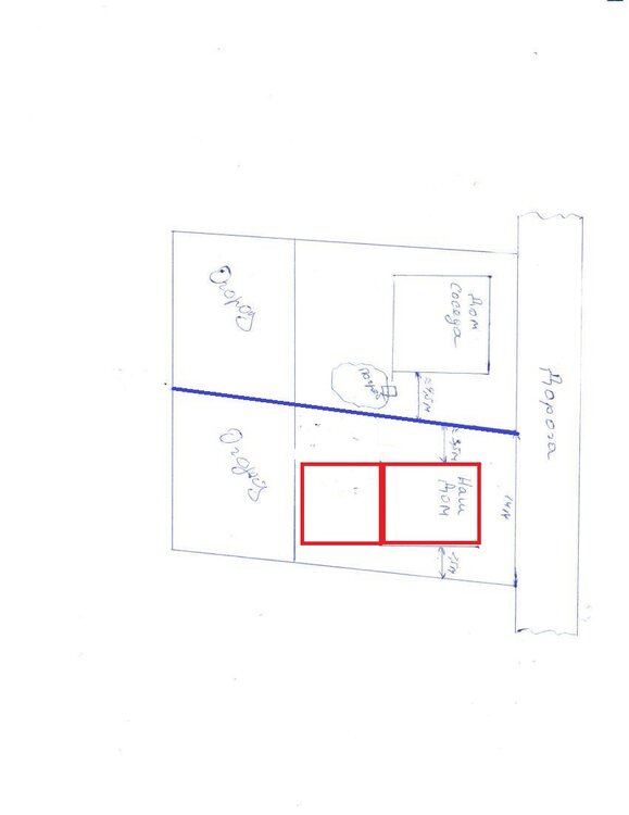

Для приблизного розуміння прикріпляю свій малюнок, а також опишу його словами.
Наші ділянки суміжні у вигляді паралелограмів десь 14х25м. Будинки розташовані майже в одну лінію на початку ділянки, від дороги, на відстані, приблизно 4-5м. Між нашим будинком та межею 3,5м та між межею та стіною сусідського будинку 4-5м. Десь на відстані одного метра від нашого будинку та лівіше в притик до межі з сусідом викопаний котлован. В ньому буде заливатися монолітна плита розміром трішки більше контуру майбутніх стін розміром 4х9м. Найближча відстань до сусідського будинку по діагоналі складає приблизно 6-7м. З лівого боку у сусіда під землею погреб. Нажаль, я в ньому не був, тому не знаю на скільки він великий, але насип закінчується в метрі від нашої межі. Більше неподалік ніяких будівель нема.
Я думаю що сусід скаржиться на те, що я викопав котлован в притик до його ділянки, але я пояснював, що стіни будуть ще далі ніж старий сарай, але мабуть з сусідом нам не повезло  Документально я нічого не оформляв, та й не сильно хотілося б, хоча б на стадії будівництва, а потім буде видно. Сам я вважаю, що нічого такого не порушую. Я нічого не затіняю, рядом нема ніяких сусідських будівель. Від огорожі я відступлю пів метра та зроблю відмостку з відводом води.
Тепер прошу Вас, будь ласка підказати, як краще далі рухатися та в якому напрямку? Що мене чекає коли сусід не заспокоється, і буде далі бунтувати. Планую з весни залити плиту та вилити цоколь з підлогою, може ще й коробку з піноблока та перекриттям, як фінанси будуть. Пробачте за багато букаф! :flag1:
от це й погано, ви б порушили багато чого, ваш сусід правий....Окрім того, треба читати починати не по факту, коли вже почато "самовільне будівництво", а до того, які правові підстави у вас були на початок будівництва, де дозволи, де документація?
А тому, щось вирішити лиш можливо, коли у вас купа грошей ), ви суддя, прокурор, чи хоч депутат, тоді й всі сусіди будуть добрими та чемними ), та й любий дозвіл в такому випадку можливо зробити навіть заднім числом.
У вашому випадку, якщо відійти від риторики, на тому майданчику в правовому руслі, коли ви вже й так порушили всі відстані, була б можлива лише б реконструкція, якби той сарай вже стояв давно і був законним, але ви його знесли, окрім того він також був "тимчасовим, без паперів", а так, коли ви з нуля все зробити, та ще й поза нормами, на "удачу", то й порушите все що тільки можна

А що конкретно з норм я порушив? І з чого Ви взяли, що сарай не оформлений? Так я написав, що будували його тимчасово, але це не означає, що він ніде не рахується!
3,5х6м
4х9м
хрена себе, трошечки :-)
сосед прав
так я не взяв нічого і не придумав, а ви описали ж самі вище, ви ж власник, цитую ВАС:
тому як ви ж писали самі - тимчасова будівля, а окрім того, його ж вже нема, як можна реконструювати те, чого вже нема ?))))
що саме порушили б, я все описувати не буду, бо нема всієї інфо,
взяти хоча б інсоляцію і інше, бо це треба рахувати, та навскидку безліч усього, хоч пункти :
ДБН 360-92
вимоги пункту
3.25*
Для догляду за будівлями і здійснення їх поточного ремонту відстань до межі сусідньої
ділянки від найбільш виступної конструкції стіни треба приймати не менше 1,0 м - у вас написано що 50 см від сусіда

Я не писав, що проводжу реконструкцію чогось. Забудемо про старий сарай. Я хочу побудувати сарай з гаражем новий!
Я нічого не накоїв ще! Я викопав яму в своєму дворі. Якщо це десь заборонено, вкажіть чи дайте посилання!?
Я читав пожежні норми і написав, що по діагоналі від будинку сусіда 6-7м. до котловану, а до майбутньої стіни й того буде більше. Споруди з цегли.
Так, про норму "для обслуговування ..." 1м я знаю, тому і звернувся сюди за допомогою! Якщо це так архі критично, я можу на цій стадії подвинути як треба в один метр, хоч це і не так легко на моїй ділянці!

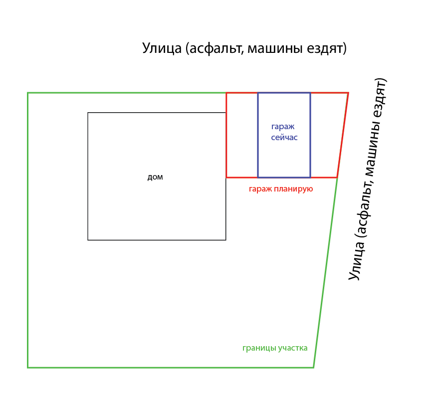

Здравствуйте, уважаемые. Подскажите пожалуйста по моей ситуации.
Планирую у себя на участке снести старый гараж и вместо него построить пошире вплотную к дому и в сторону улицы. Про 1 метр от забора я в курсе, что должно быть. Но это если с соседом или может с улицей можно стену по линии забора? Гараж получится по сути в углу перекрестка.

Розміщення гаража по межі архітектура може дозволити.
Спробуйте так подати.
Але можуть і не погодити так.

Оскільки розміщення погоджує архітектура, то БТІ тут ні до чого (і немає значенн, що вони думають).
Формально, звучить так: Розміщення гаражів слід передбачати переважно вбудованими або прибудованими до житлових будинків по лінії забудови або в глибині ділянки.
Примітка. Допускається розміщення гаража по лінії забудови за умови погодження з місцевими органами архітектури і містобудування.

Спасибо, что отвечаете по моей проблеме.
И еще скажите пожалуйста в какой форме выгоднее общаться с отделом архитектуры чтобы им геморройнее было меня отшивать. Понимаю, что словесно при личном посещении проще всего.
Какой алгоритм? Подать эскиз намирив с нарисованным как я хочу строением и если откажут, то далее выяснять или на этапе еще до подания эскиза выяснить этот вопрос?
