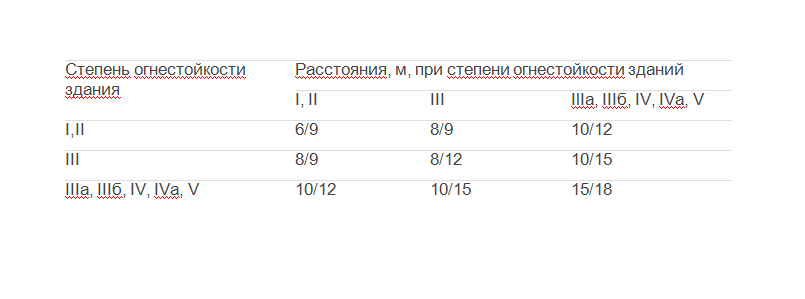

Всем доброго времени суток, подскажите пожалуйста - какая норма отступа между домами и как она считается в моем случае? По красной или синей линии?
У меня обычный одноэтажный дом, участки небольшие, но поместиться можно.
Сосед начал копать яму прямо около моего забора, на словах говорит, что отступит когда стенку строить будет, но при этом не отвечает на вопрос сколько именно отступит и продолжает копать впритык под моим забором. Здесь нарисовано не буквально, по факту - его яма прямо подходит под забор / границу. Дом у него планируется в несколько этажей на сколько я понял, но высота и этажность покрыты тайной. :o Чувствую я, что не собирается он ничего отступать по итогу.
На каком этапе нужно обращаться в ГАСК (или не в гаск нужно?): когда начнет заливать фундамент или уже когда начнет ставить стену? На этапе котлована так понимаю бесполезно куда-то идти?
Попробуйте для начала поинтересоваться в местной(Вашей с соседом) архитектуре на предмет получения стройпаспорта(если строится дом до 300м2) или на предмет получения МУТО(містобудівні умови та обмеження). И в том и в другом документах должны быть указаны расстояния от близлежащих соседних объектов недвижимости.:flag1:
по красной.
