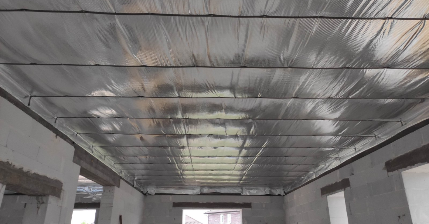

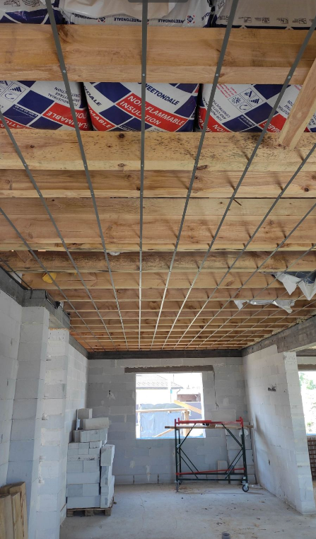

В 13.10.2021 в 16:53, SergeyGM сказал:
Использование обвязочной ленты вместо деревянных реек. Тогда мы еще не знали что 5 тыс за куб по сравнению с 3-мя это не обдиралово, а шара по сравнению с 8-ью. Парабарьер - алюминизированный
image.thumb.png.ffa5c20bc78bdb0c384337b1b54c5ed4.pngimage.thumb.png.bd8c02c90ec86da77da41550e1d2bd3a.png
а в чём преимущество - алюминизированного паробарьера?
58 минут назад, ROS_SUMY сказал:
в том, что он дороже....
и, если это не фольга (которая действительно паронепроницаема), а покрашеная серебрянкой пленка (и др. варианты),
то, только отличие в цене

3 часа назад, ROS_SUMY сказал:
Примерно плюс 10% снижения теплопотерь перекрытия - Минус - в доме мобильной связи почти нет!
Замеры делал  и покойный Коля Крышник, Дмод выкладывал замеры америкосов.
Змінено користувачем tansss

22 минуты назад, Tamburello сказал:
она у вас с космосом?
Не, с "Космосом" - это ваши заморочки! Тут всё приземлённей! Простые люди просто не имеют ГСМ сигнала под аллюминизированным ПБ! :) И это таки ПБ...! Зато тепло, уютно и не дорого!
П.с. Всех кому планирую поставить такую ПИ предупреждаю за такой облом. Решение принимает каждый -сам!
