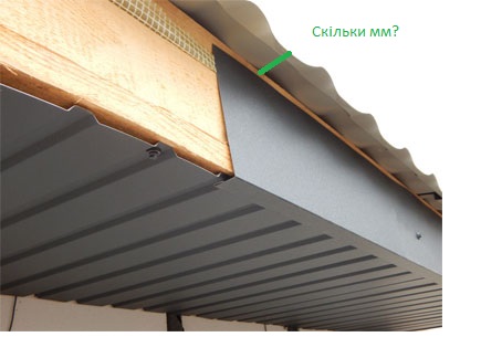

Підскажіть будь ласка, на склільки має виступати металочерепиця від лобової дошки?

Так, чтоб на 1/3-1/2 нависало над желобом водостоки.
Тут другой вопрос. Как-то странно заканчивается гидроизоляция. Как крепится? Поперёк потока рейкой? Как вода с плёнки уходить будет?
Лобовая должна быть ниже пленки и не должна перекрывать велнтзазор.
Иначе это очередная крыша с конденсатом

Дякую, це не моя кровля (ще в процесі) фото знайшов в інтернеті, в мене все має бути по гуд:)
Як вгадати 1/2-1/3 над жолобом, вірішив кронштейни ринви в майбутньому кріпити на лобову?
Ще одне питання, заказав капельник і карнізний звіс, капельник приїхав (на який клеїться мембрана), а замість карнізного звіса (що на обрешітку) приїхали L планка на лобову, от і думаю може планку карнізного звісу на обрешітку не ставити/дозамовляти, всеодно металочерепиця нависає прямо в жолоб, що скажете?
Не дуже хороша ідея. При косому дощі буде потрапляти між водостоком і металочерепицею і буде лобова дошка в бруді постійно.
Даже якщо наклон складає 45 градусів буде затікати?
Дивіться на зазор між черепицею і жолобом. Якщо металочерепиця заходить в жолоб, то навряд чи затече.Якщо між ними є простір - то час від часу вода туди потраплятиме.
