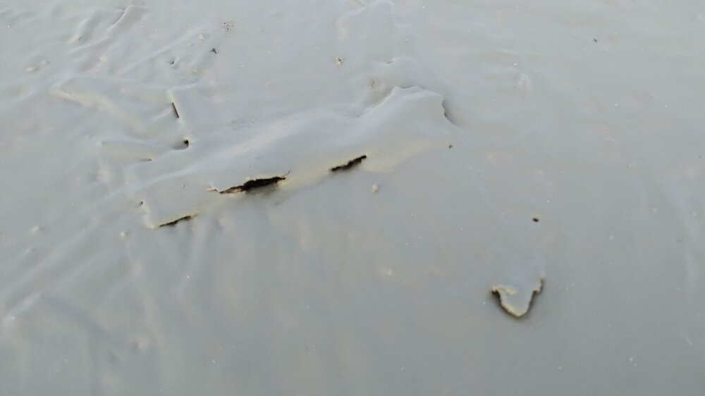

Эти мембраны не стойки к стоячей воде.
То есть, к лужам на кровле.
Вода должна покинуть кровлю в течение 48 часов.
В противном случае, вода начинает растворять мембрану.
Поэтому при использовании акрилов нужно уделить особое внимание качеству стяжки и организовывать уклон минимум 2%.
По этой же причине акриловые нельзя применять как гидроизоляции террас под плитку.
Обычно, производители не указывают это в Описаниях.

Пишу тем, кому будут предлагать акриловые кровельные мастики.
После полимеризации ВСЕ акриловые мастики на водной основе (как класс кровельных материалов) не стойки к стоячей воде, если она находится на покрытии более 48 часов.
Поэтому при применении этих мастик очень важна геометрия кровли.
Вода с кровли должна стекать полностью. Не должно оставаться блюдец.
Рекомендую при приеме работ проводить "гидравлическое" испытание кровли и оценить как вода уходит с поверхности кровли.
Если кто-то будет применять эти мастики самостоятельно, то следить за погодой при нанесении. После нанесения дождь должен пойти не ранее, чем через 24 часа.

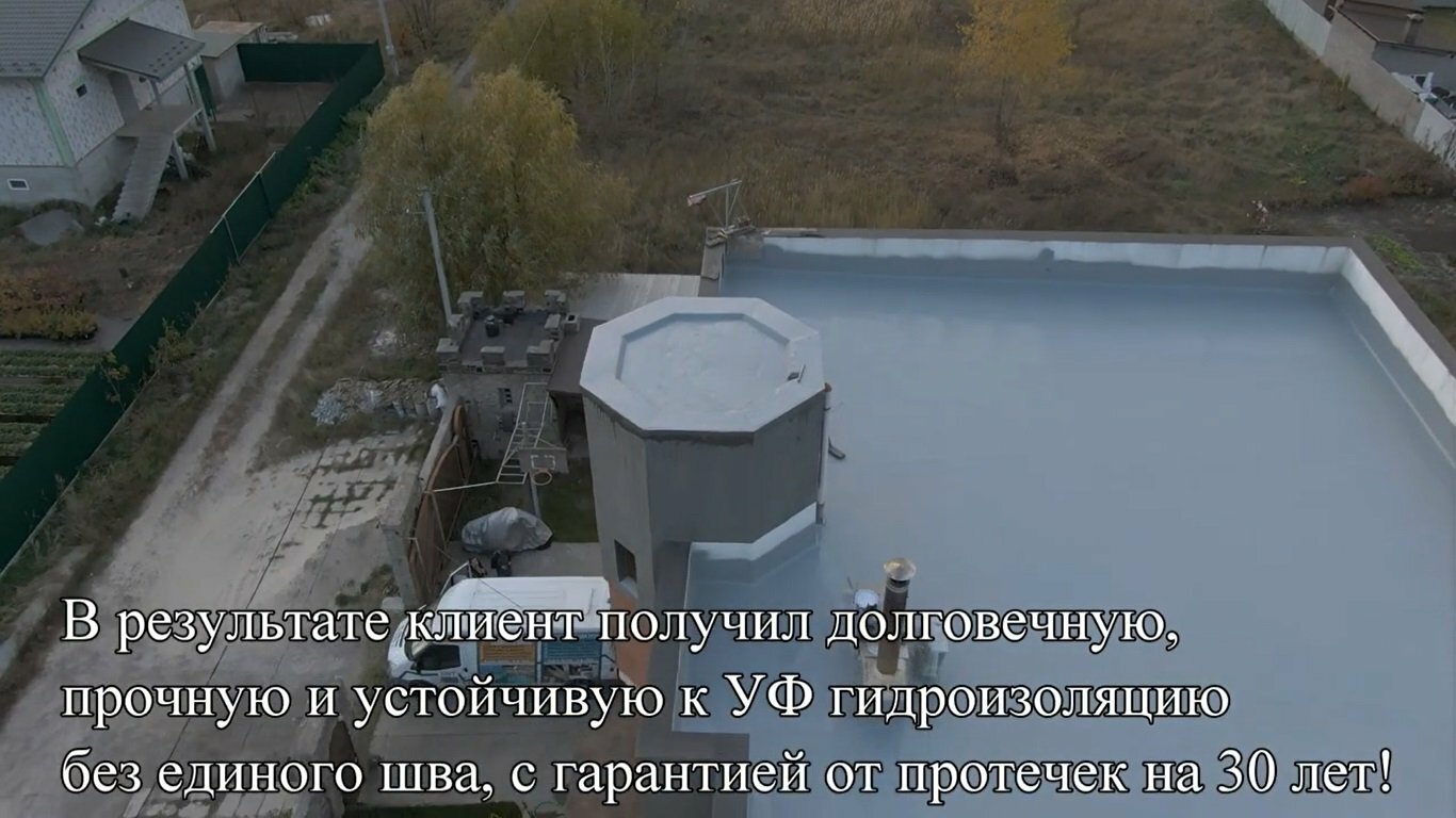

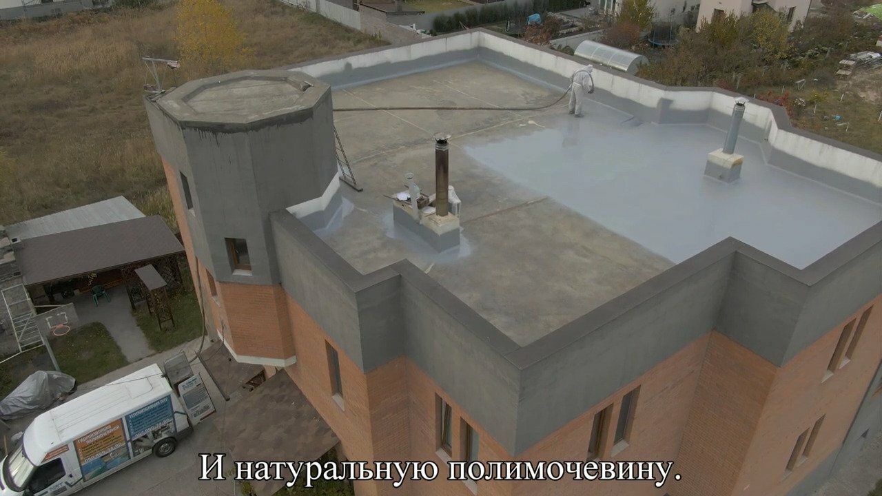

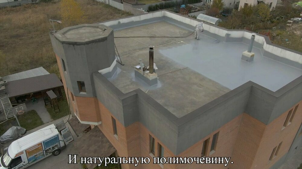

Пока всякие продавцы химии пытаются пиариться на чужой работе, мы эту работу работаем )

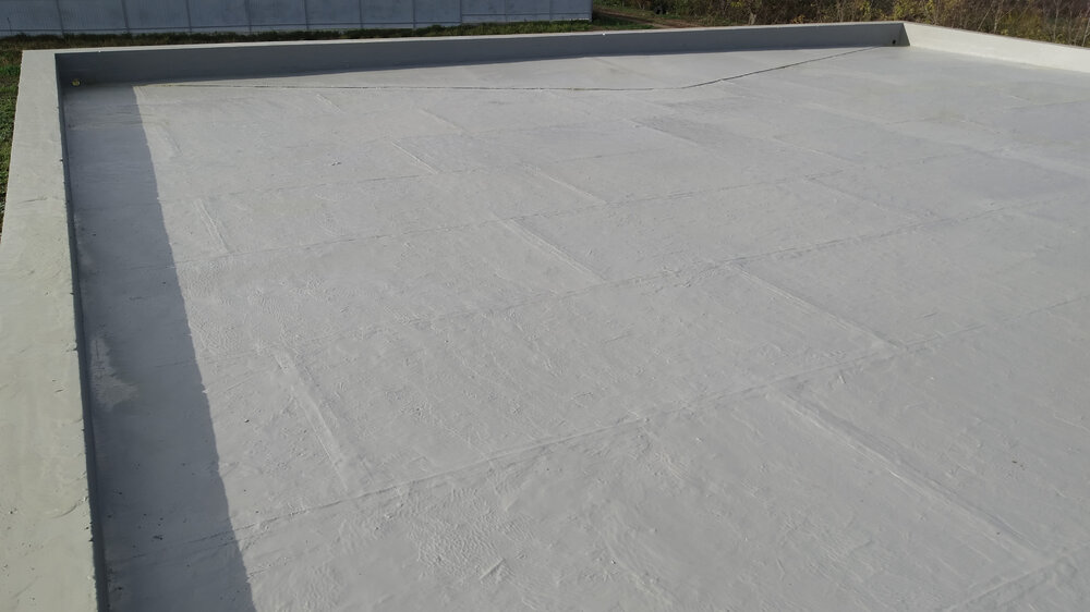

И что? ) Решили, буд-то бы можете мне поднасрать используя мною же опубликованные фото с моей личной крыши? ) Ну да, я на своем доме могу позволить себе эксперименты.

1. Это были просто фото. Без комментариев. :)

100% чистая ,слышал;
гибридная ,слышал..,
а что значит"натуральная" полимочевина?Ж-)(амино смолы и изоцианатный компонент стали "натурпродуктами"?:hlop:)

Сергей НСТ !!!!!!! Вы тут? Вопрос. Как выглядит "Гарантия от протечек на 30 лет" ? Это ваши устные заверения, это устное заверение производителя, это "люди говорят", это документ, это (ваш вариант)?
Читайте внимательно, выше всё написано.
