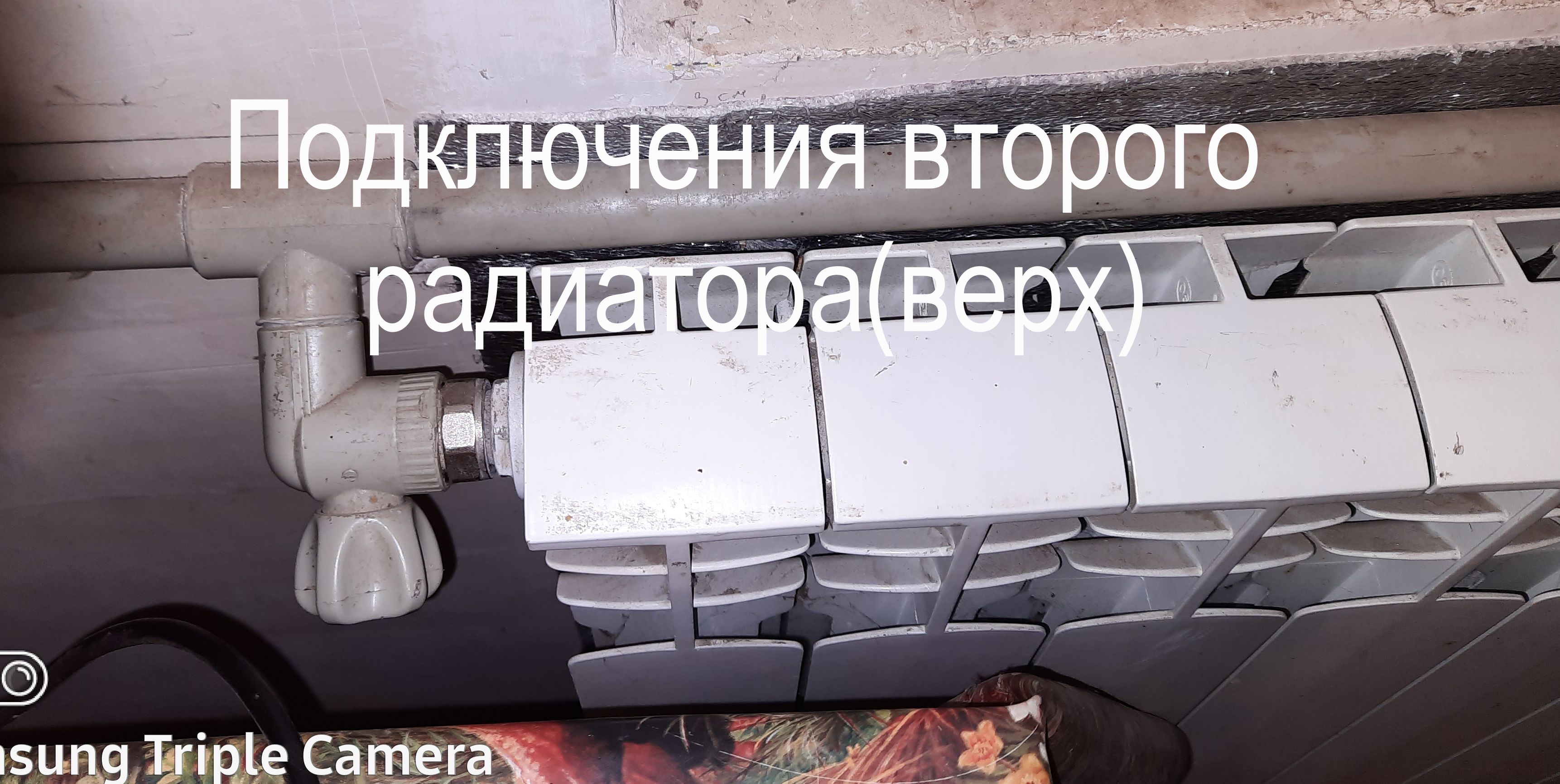

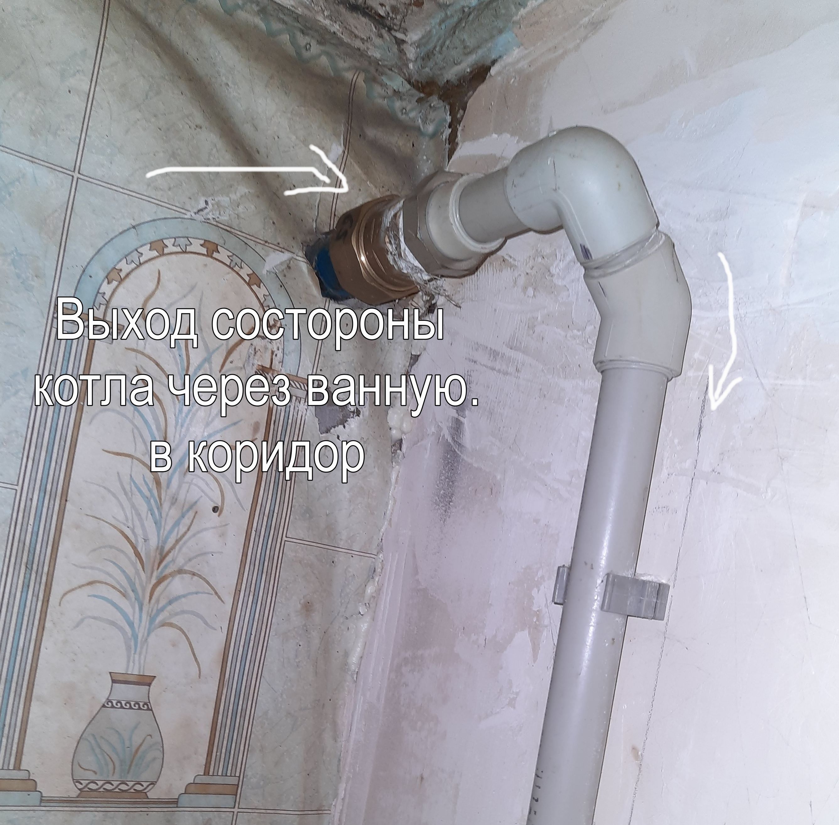

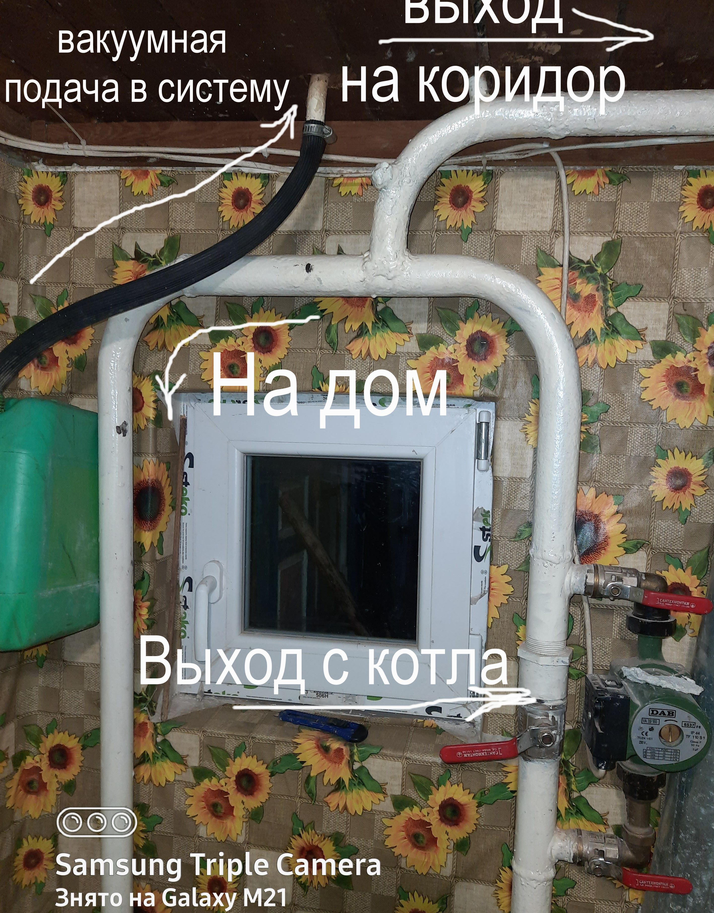

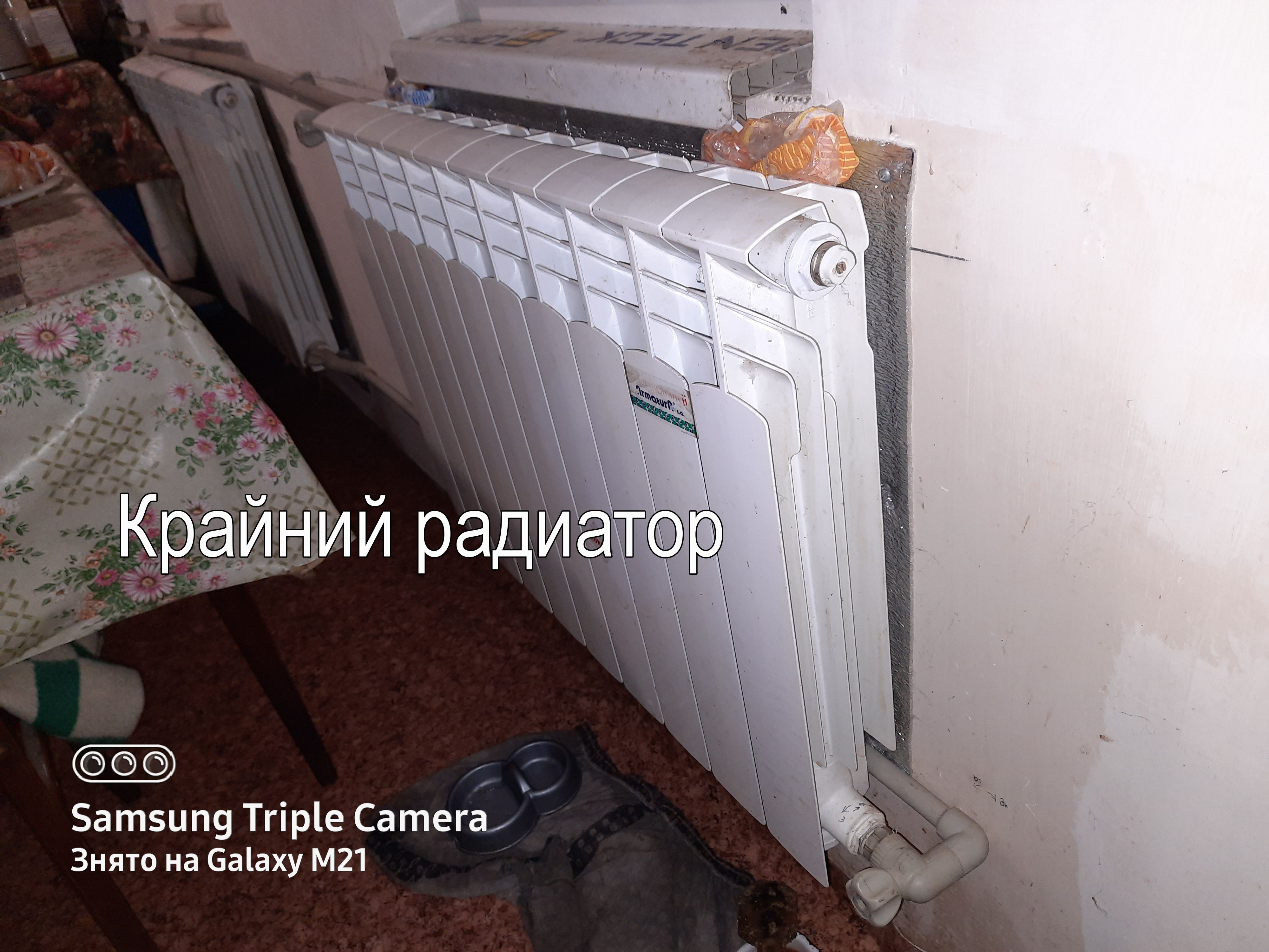

vasyaru Опубликовано 2 ноября, 2020 Поделиться Опубликовано 2 ноября, 2020 (изменено) ужен совет. Понимаю что с подобной просьбой не я один.Но выручайте! Только не кидайтесь камнями,а то я справщивал на одном форуме,так ничего толкового и не посоветовали. Значит живу в часном доме,паровое отопление,радиаторов нет,регистры.Два крыла,одно в дом,второе через ванную в коридор.Циркуляцинонный насос е в системе.. Одно крыло идет в дом,там все трубы поргреваются хорошо,вторе идет через ванну в коридор. В ванной идут старые железные трубы верх дюймовый низ пол-дюймовый,и регистр с трех труб. Там все прогревается хорошо.А вот далее,через стенку коридор. Там раньше тоже были ва регистра двухдюмовые,и грелись хорошо. В тому году сделал ремонт,купил три батаери алюминыевые,от железных продолжил пропиленовыми трубами отопление:верх три-четрверти,низ как и был раньше пол дюйма,поставил радиаторы,на каждый по два крана. Но все время,верх горячий низ холодный. Что я не делал:воду спускал,по новой закачивал,воздух через краны маевского спускал,радиаторы промывал. Когда хорошо прогрею на котле,до 70 градусов,то немного низ прогревается.А так,ни в какую. Откручивал нижнюю пробку,воздуха нет,идет сначала холодная потом горячяя вода.Но всеравно,когда закручиваю,и проверяю дальше,низ всеравно остается холодным. Подключены:первый радиатор:левая сторна верх подача,тоже левая сторна низ обратка,две остальные:верх слева подача,низ справа обратка. Краны маевского все справа вверху. Что это может быть? Перечитал весь интернет,если что:по возможных причина отвечаю: 1.радиаторы чистые,промывал. 2.уклон есть,плюс насос. 3.воздуха нет(в крайнем случае,при откручивании крана маевского течет вода,воздух не идет). 4.вода стекает хорошо(это на тот случай,когдат говорят что может плохо спаяные трубы и забито пайкой) Подскажите выход с ситуации. Может эти радиаторы не пропускают воду горячюю нормально.И они для высокого давления? Вообщем я уже запутался:вода течет нормально,а низ холодный Изменено 2 ноября, 2020 пользователем vasyaru Ссылка на комментарий Поделиться на другие сайты Больше кнопок...
Narval Опубликовано 3 ноября, 2020 Поделиться Опубликовано 3 ноября, 2020 Ответ не специалиста, однако: У вас пропускная способность регистров значительно выше чем алюминиевых батарей, вода циркулирует через них, поток через батареи несильный, а теплоотдача высокая, по этому такая картина. Для проверки - отключите все контура кроме батарей, что бы вода циркулировала только там. Если это подтвердиться, то надо ставить дополнительный отдельный насос. Или ограничитель потока что бы выровнять циркуляцию. Либо поменять схему на послетовательную, что бы вода сначала шла через радиаторы, а затем на рестры но думаю это не верно. Да - можете для начала поставить на насосе 3ю скорость вместо 1й 2 Ссылка на комментарий Поделиться на другие сайты Больше кнопок...

vasyaru Опубликовано 3 ноября, 2020 Автор Поделиться Опубликовано 3 ноября, 2020 Ответ не специалиста, однако: У вас пропускная способность регистров значительно выше чем алюминиевых батарей, вода циркулирует через них, поток через батареи несильный, а теплоотдача высокая, по этому такая картина. Для проверки - отключите все контура кроме батарей, что бы вода циркулировала только там. Если это подтвердиться, то надо ставить дополнительный отдельный насос. Или ограничитель потока что бы выровнять циркуляцию. Либо поменять схему на послетовательную, что бы вода сначала шла через радиаторы, а затем на рестры но думаю это не верно. Да - можете для начала поставить на насосе 3ю скорость вместо 1й Может вы и правы,но от котла в коридор к этим регистрам,идет отопление через ванную,железными трубами,и там все трубы горячие(и низ и верх,а это одно крыло)!!! И верхняя часть регистров в коридоре,тоже все время горячяя,а вот низ холодный.Разве если накочегарю до 70 гр,то немного потеплеет низ и то не весь. Обратка в коридоре никогда вообще не бывает горячяя. Добавлено через 1 минуту ну так если низ холодный, значит радиатор работает. Ну так все верно! Вода есть во всех радиаторах,только почему то она,когда горячяя,не проталкывается в низ,а только верх прогревает? Ссылка на комментарий Поделиться на другие сайты Больше кнопок...

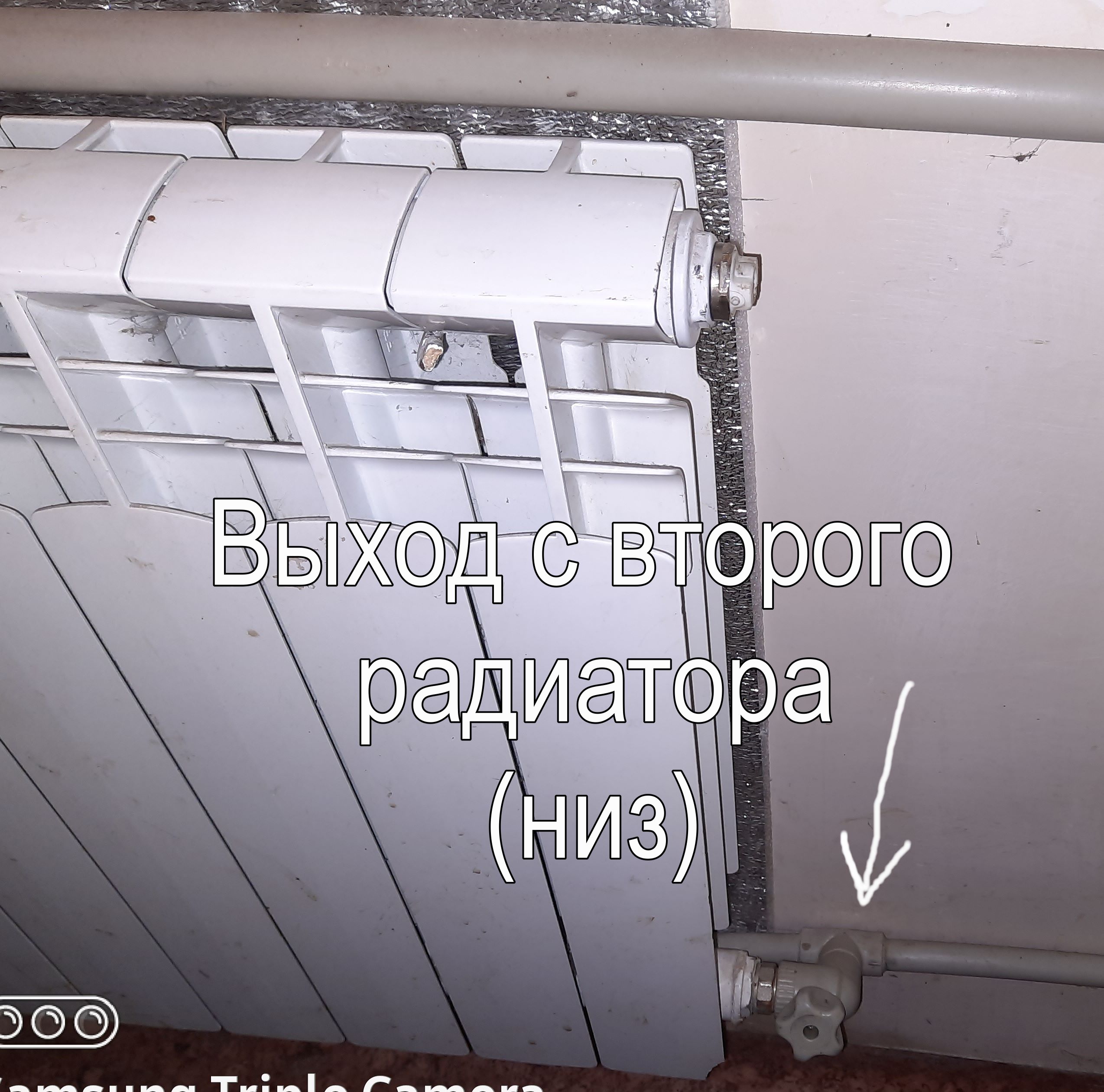

Narval Опубликовано 4 ноября, 2020 Поделиться Опубликовано 4 ноября, 2020 Может вы и правы,но от котла в коридор к этим регистрам,идет отопление через ванную,железными трубами,и там все трубы горячие(и низ и верх,а это одно крыло)!!! И верхняя часть регистров в коридоре,тоже все время горячяя,а вот низ холодный.Разве если накочегарю до 70 гр,то немного потеплеет низ и то не весь. Обратка в коридоре никогда вообще не бывает горячяя. Добавлено через 1 минуту Ну так все верно! Вода есть во всех радиаторах,только почему то она,когда горячяя,не проталкывается в низ,а только верх прогревает? Вода идет там где меньше сопротивление, я так понимаю в ванной у вас тоже стоят не радиаторы, и вода отлично идет по этому кругу, а через радиаторы идти ей тяжело. Это как регулировка теплого пола, когда разные контура, нужно регулировать проток, иначе вся вода будет идти по короткому контуру, а длинные будут холодными. Как вариант- ставите кран вентильный (не шаровый) на обратку из дома, и на обратку после батареи в сан узле. Первое - закрываете их оба, и у вас вся вода должна пойти через радиаторы. Дальше приоткрываете тот что в санузле, так чтобы батарея прогревалась а радиаторы не остывали (по чуть чуть) таким образом вы получите балланс протока в правом контуре После этого открываете по чуть левый контур. Процесс длительный так как есть инертность, пробуйте по пол оборота. 2 Ссылка на комментарий Поделиться на другие сайты Больше кнопок...

vasyaru Опубликовано 4 ноября, 2020 Автор Поделиться Опубликовано 4 ноября, 2020 Вода идет там где меньше сопротивление, я так понимаю в ванной у вас тоже стоят не радиаторы, и вода отлично идет по этому кругу, а через радиаторы идти ей тяжело. Это как регулировка теплого пола, когда разные контура, нужно регулировать проток, иначе вся вода будет идти по короткому контуру, а длинные будут холодными. Как вариант- ставите кран вентильный (не шаровый) на обратку из дома, и на обратку после батареи в сан узле. Первое - закрываете их оба, и у вас вся вода должна пойти через радиаторы. Дальше приоткрываете тот что в санузле, так чтобы батарея прогревалась а радиаторы не остывали (по чуть чуть) таким образом вы получите балланс протока в правом контуре После этого открываете по чуть левый контур. Процесс длительный так как есть инертность, пробуйте по пол оборота. Спасибо за подсказку. Но краны ставить это исключено,во-первых там негде,особенно в сторону дома,там впритик трубы к стене.Во-вторых хлопотно все ,это не возметься никто у нас. Ну и ньюанс:у меня то сторона коридора,там где ванная греет хорошо,а дальше греет только верх радиаторов.не думаю что краны как-то это помогут уравновесить. Может есть другие варианты? Добавлено через 2 минуты В коридоре холодно? В каком смысле вообще или когда кочегарю на всю? В принципе коридор холодный,не утепеленный,в пол кирпича,но суть то в другом,радиаторы ведь не прогреваются даже сейчас,когда на улице +10. А зимой когда мороз,конечно холодно,сам верх радиаторов мало дает тепла... Добавлено через 5 минут Ви перейшли з металу на пропілен ф25. Пропускна здатність в ППР менша, от і не гріє. Вам це вище писали. Найпростіше поставивити додатково ЦН на цей контур з ППР, а краще частоний китаєць і буде щастя... Я тепер це зрозумів,що тонка обратка.Але насосои стаивти це накладно і ніде.Тому цей варіант не хотілось би застосовувати. А може краще змінити обратку ппр з пів дюймової на три четверті? Але ж далі через ванну і до котла в мене нема можливості поки що,замінити на товщу. Там хоч можливо залишити залізну пів-дюйомву,тим паче що там то все гріє нормально в ванні? Ссылка на комментарий Поделиться на другие сайты Больше кнопок...

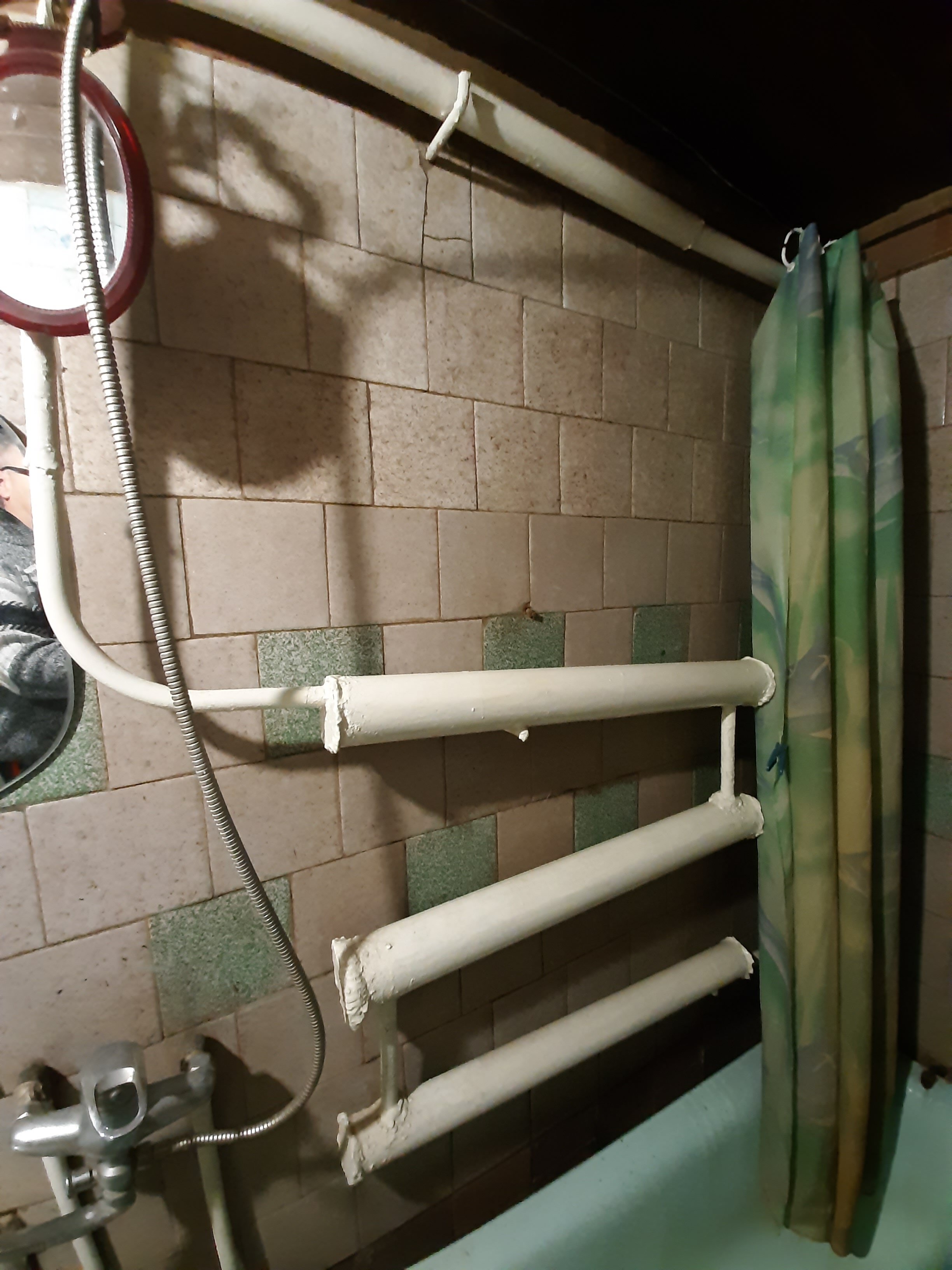

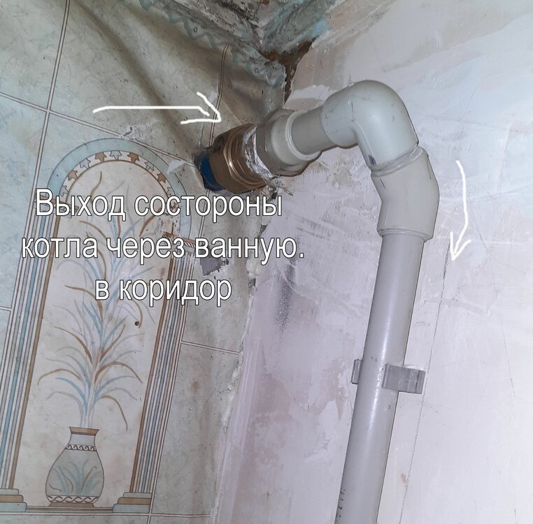

barsa Опубликовано 5 ноября, 2020 Поделиться Опубликовано 5 ноября, 2020 вы не показали, какая разводка в ванной. Думается, именно там собака и порылась, если там тоже регистры. Основной поток как раз и идет через ванную, так что поставить кран там и прикрыть поток, вот он дальше бодрячком и пойдет. 1 Ссылка на комментарий Поделиться на другие сайты Больше кнопок...
vasyaru Опубликовано 5 ноября, 2020 Автор Поделиться Опубликовано 5 ноября, 2020 вы не показали, какая разводка в ванной. Думается, именно там собака и порылась, если там тоже регистры. Основной поток как раз и идет через ванную, так что поставить кран там и прикрыть поток, вот он дальше бодрячком и пойдет. Там обычные три куска трубы сваренные последовательно сверху вниз, и входят в обратку полдюмовую. (см. фото) Но дело в том, что раньше в коридоре стоял большой регистр зжелезной труби 50ки,он всегда был такой же температуры как и в ванной, тоесть гарячим. Повторюсь:и сейчас, верх региаторов гарячий низ холодний. Неужели краны могут изменить митуацию? Так тогда в ванной будет холодно. Может просто сменить обратку с полдюйма на три четверти? Как вы думаете? Тем более это проблема врезать два краника в систему. Негде там и неудобно, мести мало. Ссылка на комментарий Поделиться на другие сайты Больше кнопок...
Leader9 Опубликовано 5 ноября, 2020 Поделиться Опубликовано 5 ноября, 2020 Так замените регистр в ванной на полотенцесушку с кранами. Тепло останется, но будет полезней, эстетичней и поток отрегулировать сможете... 1 Ссылка на комментарий Поделиться на другие сайты Больше кнопок...

vasyaru Опубликовано 5 ноября, 2020 Автор Поделиться Опубликовано 5 ноября, 2020 А кто ограничивает в размере и количестве сушек? Краном сможете ограничить поток через них до необходимого минимума, остальная вода пойдет в радиаторы. Сейчас у вас система не сбалансирована. А вот что и как сделать - надо анализировать где поток избыточен, а где не хватает... Но как я ранее писал, в коридоре когда стоял регистр один большой и чугунная батарея, они грелись так же как тот что а ванной. А это одно крыло Проблемы появились когда поставил ппр трубы и алюминыевые радиаторы. Ссылка на комментарий Поделиться на другие сайты Больше кнопок...

vasyaru Опубликовано 6 ноября, 2020 Автор Поделиться Опубликовано 6 ноября, 2020 Раньше же хватало? Источник тот же. Увеличили сопротивление ветки коридора. Зажмите дом. Хотя может и сейчас при холодной обратке Вам тепла хватает? Вопрос это задавали уже. Где хватает, в доме? Да! В коридоре нет... 😥 Но я еще раз говорю, крило что идет в коридор, проходит через ванную, и там есть еще регистр с трех труб, и они все до низу, до обратки горячие. Тоесть это крыло продавливается, и греется хорошо! Проблема в нем но дальше, в коридоре, где я врезал ппр и поставил алюминиевые радиаторы. Ссылка на комментарий Поделиться на другие сайты Больше кнопок...

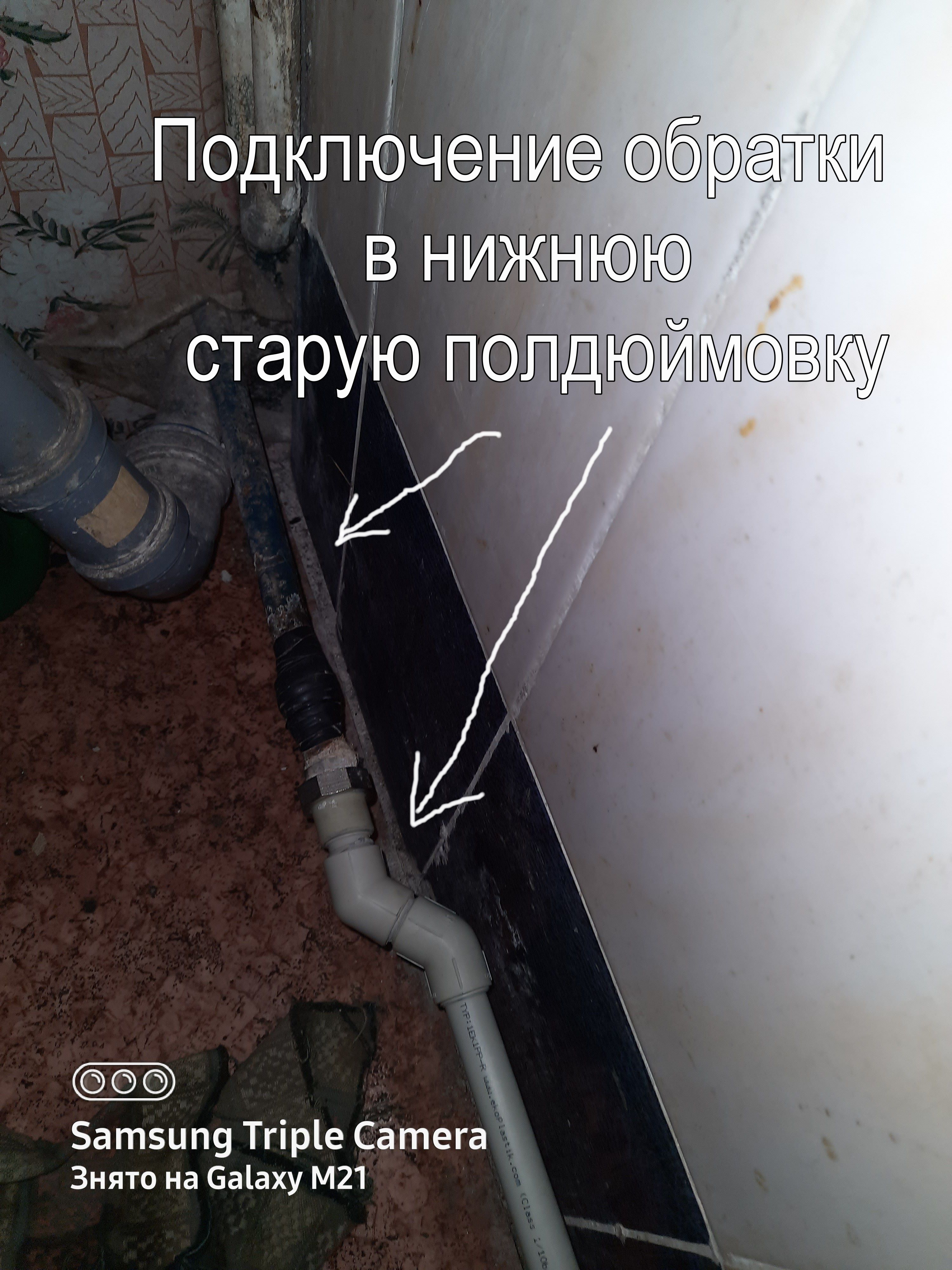

4587derek Опубликовано 7 ноября, 2020 Поделиться Опубликовано 7 ноября, 2020 дак может ППР сильно паяли? и гдето передавлен стык. Ссылка на комментарий Поделиться на другие сайты Больше кнопок...
vasyaru Опубликовано 7 ноября, 2020 Автор Поделиться Опубликовано 7 ноября, 2020 дак может ППР сильно паяли? и гдето передавлен стык. Была мысля.Но я отсоединял крайний радиатор ,вода с нижней трубы обратки течет нормально... Ссылка на комментарий Поделиться на другие сайты Больше кнопок...
4587derek Опубликовано 7 ноября, 2020 Поделиться Опубликовано 7 ноября, 2020 а какой внутренний диаметр нового трубопровода? 1 Ссылка на комментарий Поделиться на другие сайты Больше кнопок...
vasyaru Опубликовано 8 ноября, 2020 Автор Поделиться Опубликовано 8 ноября, 2020 а какой внутренний диаметр нового трубопровода? Ну верхняя подача 25мм (¾) низ обратка 20мм (½) ппр. Ссылка на комментарий Поделиться на другие сайты Больше кнопок...
