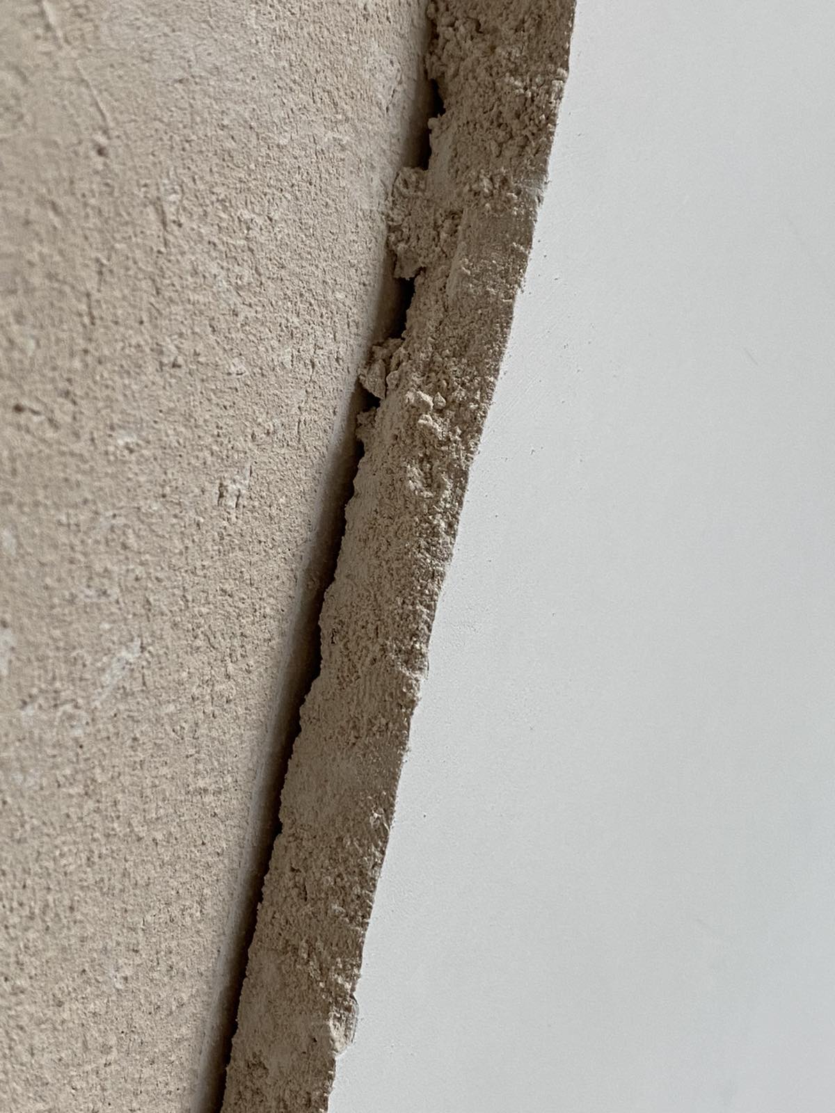

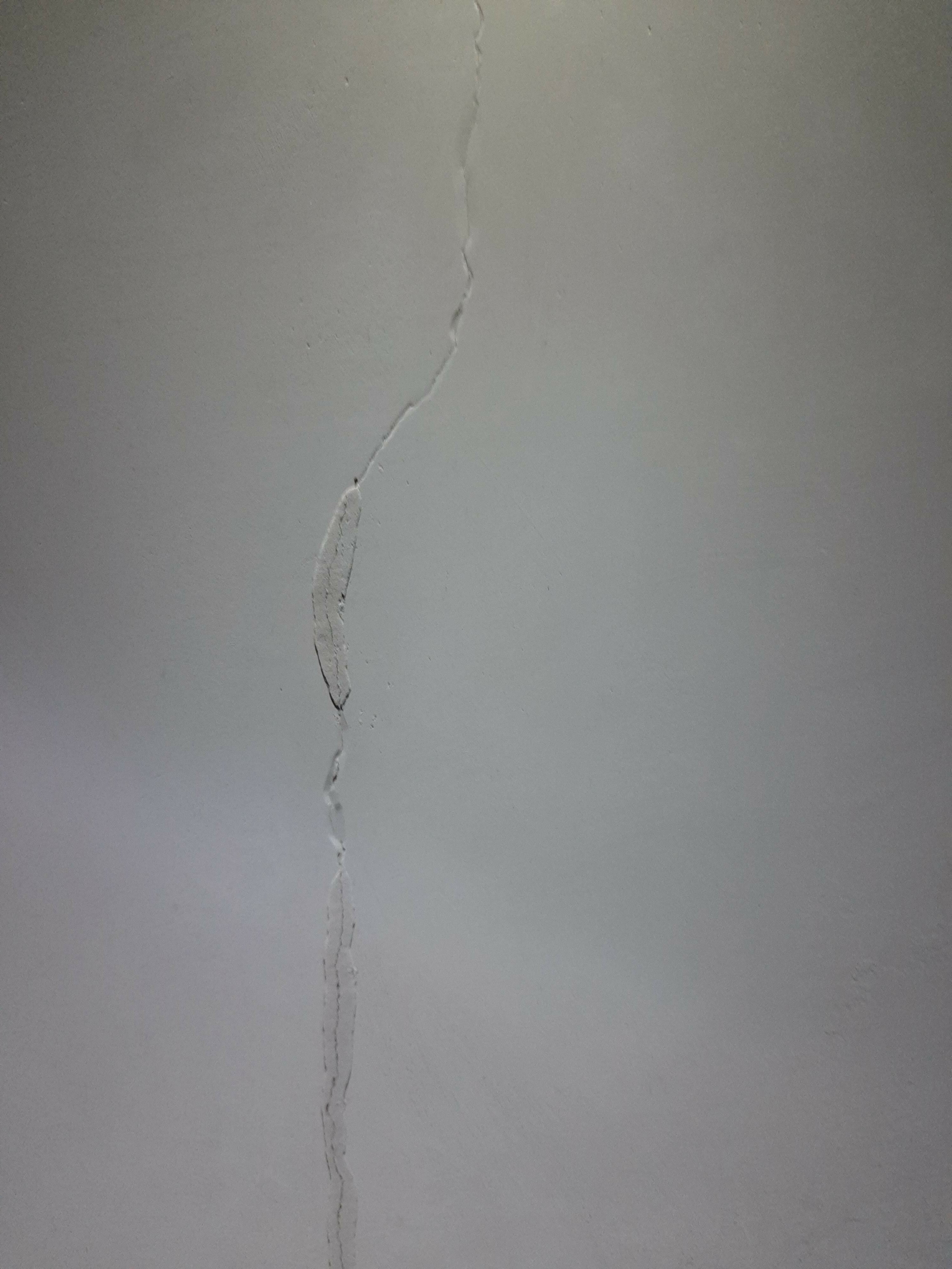

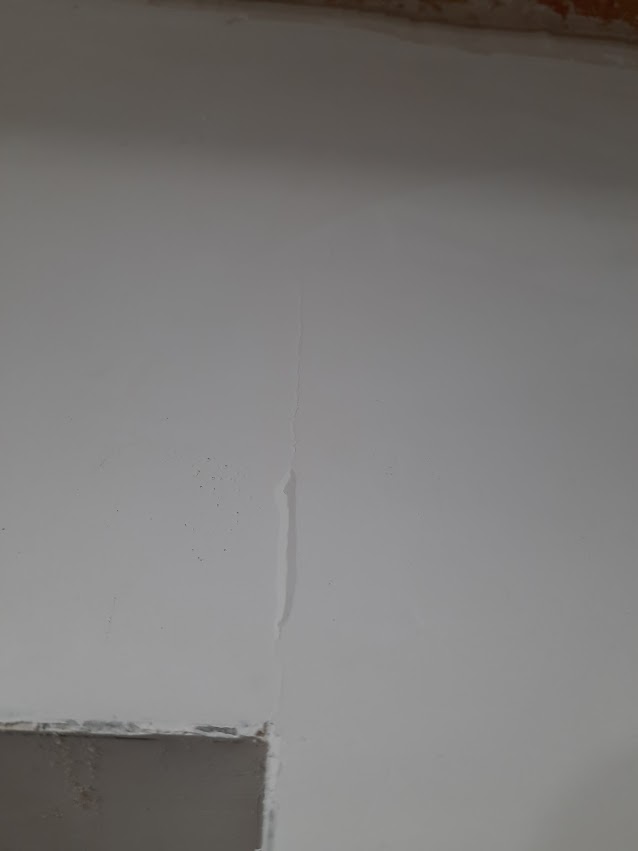

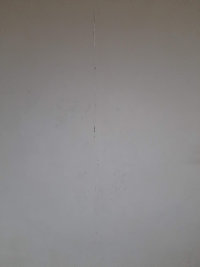

Продовжимо специфічне "знайомство" з СергейНСТ та якістю його робіт. В липні замовив машинну штукатурку. Оскільки в мене майже всі стіни з пінопласту, тому я наполягав на армування склосіткою, Сергей навпаки відмовляв від неї і говорив, що вони можуть зробити, але то лишні витрачені гроші:hlop:. Сітку поверх пінопласту таки положили.
Під кінець жовтня, коли завершувалися роботи по шпаклюванню і за пару днів до поклейки шпалер потріщала штукатурка по всьому будинку, там де були пінопластові стіни. :evil:
Тобто величезні гроші за шпакльовку по факту були витрачені даремно саме через неякісну штукатурку. :o
Начитавшись інтернетів я зрозумів, що такі великі шари штукатурки, як у мене треба було укріпляти або металевою сіткою, або склосіткою в декілька шарів, але з певним інтервалом відповідно до товщини штукатурки, але Сергей нічого з цього навіть не запропонував зробити.

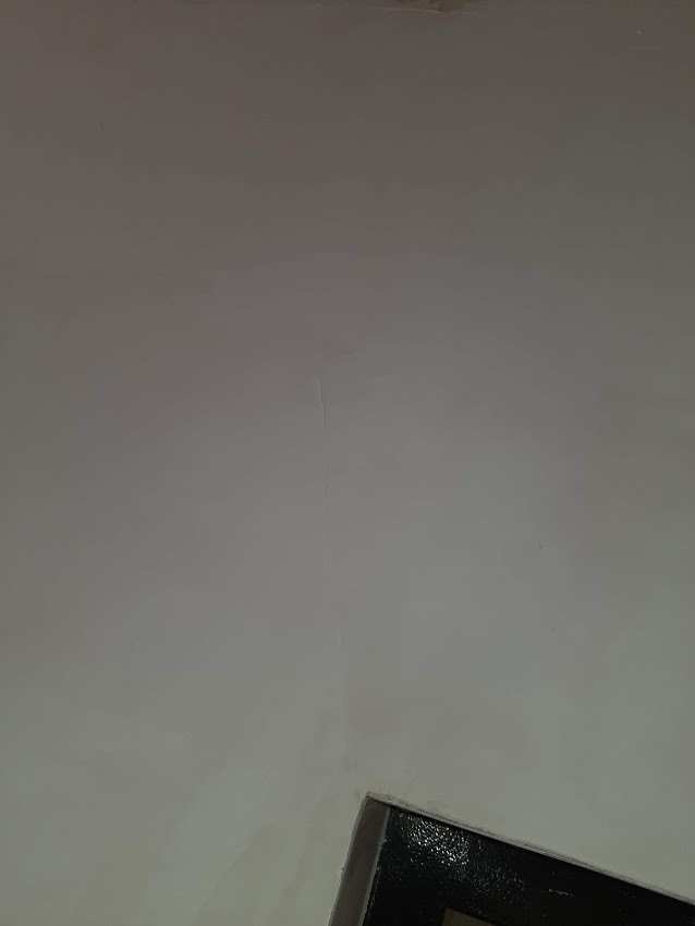

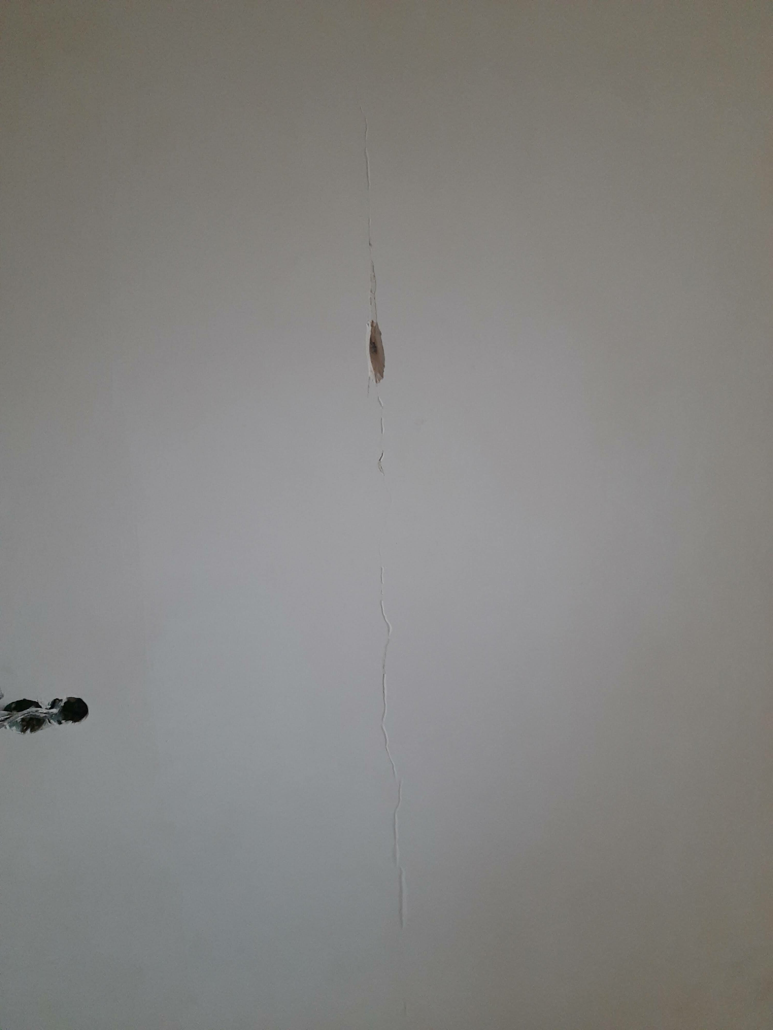

Багато тріщин від стелі до підлоги. Майже біля кожного вікна/проєму також діагональні тріщини.
От така лажа з цією штукатуркою від Сергей НСТ:mad:

От таких трещин не спасет ничего. У вас стены дома дали усадку, судя по всему...
у вас есть фотографии этих же мест ДО штукатурки? чтобы понять, как там расположены листы/стыки пенопласта.
Слои штукатурка 1-2 см - это абсолютно типичный слой, обычно не требующий каких то манипуляций. Возможно, что при нанесении на пенопласт надо было делать что то нестандартное. По идее, нужно делать как для фасада - сетка 160 гр/м2 и т.п. Но для фасадов гипсовая штукатурка вроде не применяется
Добавлено через 32 секунды
Ну а хто забув положити металеву сітку
В гипс металлическую сетку нельзя
Добавлено через 58 секунд
скорее - начался отопительный сезон, стена начала жить своей жизнью, а отделке это не понравилось

Трещины абсолютно не характерны для халтурной штукатурки,сто пудово проблемы со стенами.Судя по горбикам шпаклевки основание треснуло давно,ещё до шпаклевки,ну а сейчас при включении отопления основание чуток расширилось,трещины сомкнулись и вытолкнули вверх шпаклевку.

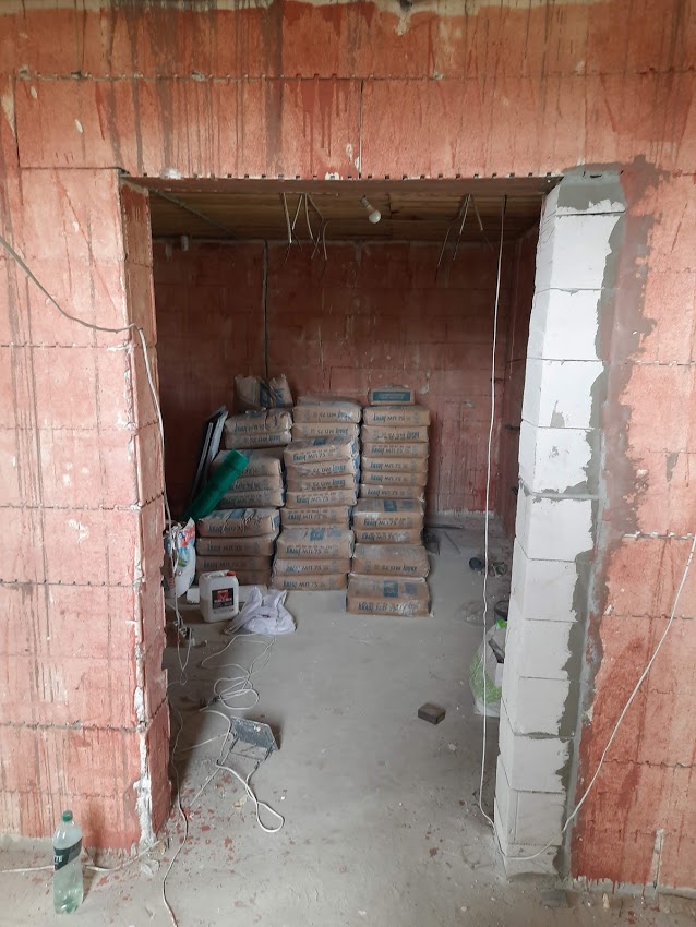

Якісь фото є. Наприклад дверний проєм

В данном дверном проеме трещина пошла от угла, где газобетон, или от противоположного? Как давно добавлен газобетон? Вертикальной трещины по месту примыкания газобетона к основной стене - нет?

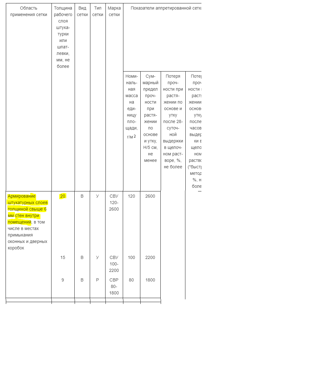

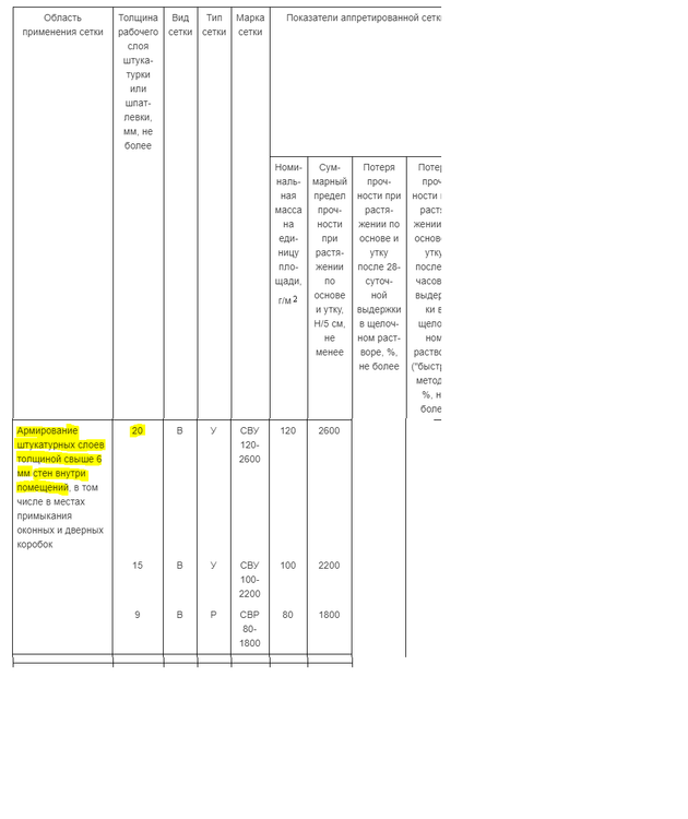

С чего, Вы, взяли, что я что-то там забыл или нарушил? Можете показать НТД где описана нарушенная мною технология?
Ну почитайте тоді docs.cntd.ru/document/1200037646
Спеціально для вас зробив вирізку з документа
А Ви в свою чергу можете надати посилання на НТД з підтвердженням правильності вашої технології ? :)

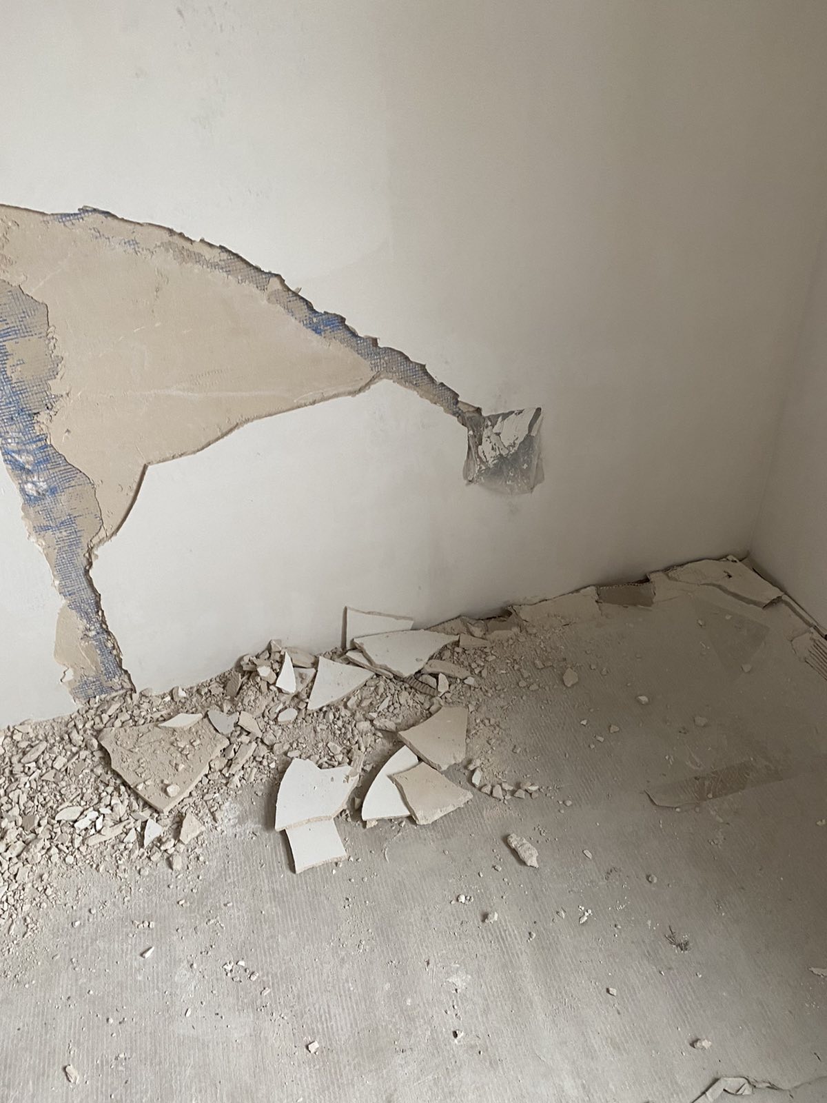

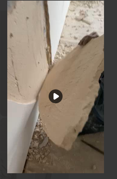

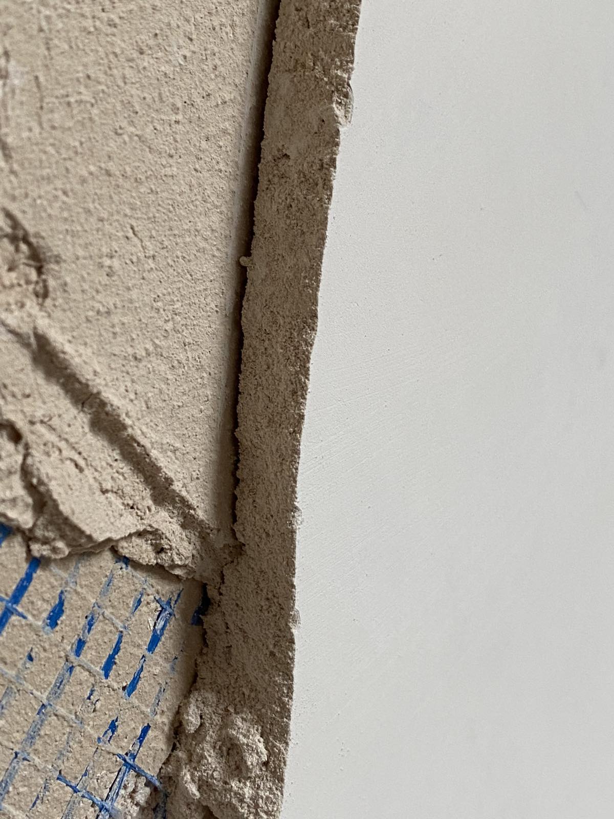

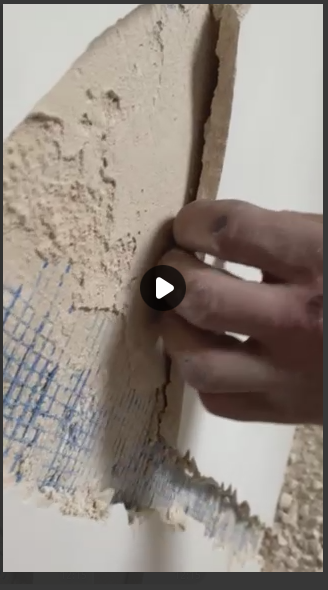

Ну а тепер настав час офігітельних фото, як виглядає з середини ця "суперова" штукатурка та як вона розбирається. Є відео але поки не розібрався як його прикріпити.
Ця гавняна штукатурка відшарувалася не від стіни, а від іншого штукатурки в яку втопили сітку.
Ще дивно чому сітку на пенопласт не положили на клей для фасадних робіт, саме так як це зазвичай робиться під час утеплення фасадів.
