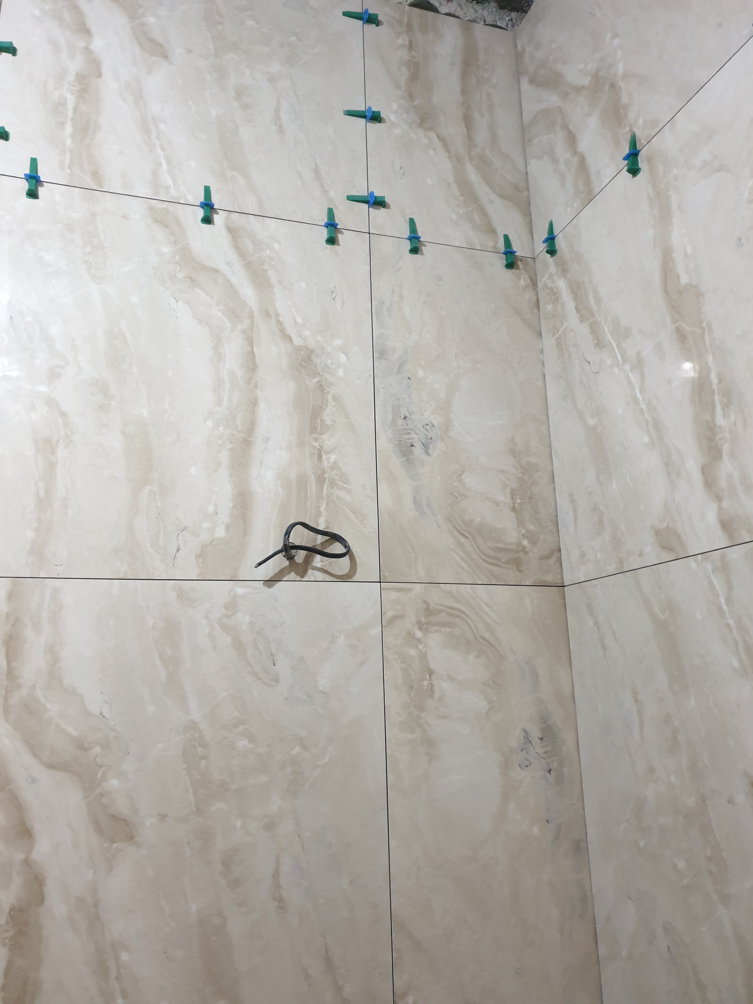

Рассудите. Работа плиточника

Я помню. Поэтому я и спросил у того кто делал эти запилы за сколько он их делал.
Так. Це вже "ювелірна"робота.
Ви могли звернутися до будівельної компанії з гарною репутацією, заключити договір, все оформити офіційно й оплачувати безготівково. Але ви захотіли розрахуватися готівкою безпосередньо з майстром без договорів. Чому?
Ви вважаєте ювелірною роботу покласти плитку полоскими вертикально, а не горизонтально?
Для мене була важлива якісна робота майстра, а не будівел на компанія з бомжами з вокзалу (грубо кажучи). Це ж Україна, ви не знаєте як в нас це працює?.. платить податок, мало платить майстру, тим паче в будівельній сфері. Приклади бачила, паралельно в офісі "компанія" робить ремонт , коли винесли офіс з товаром на 50000 грн ніхто нічого не знав про будівника, сам майстер був не оформлений.
Тут внешняя грань с лицевой стороны затерта. Может они и были, но теперь этого не узнать.
И это затирание укладывается в 160 грн за метр?
150.
Не входит.

На плитке с рисунком под мрамор, на обратной стороне, есть стрелки с направлением укладки, но даже в случае их отсутствия (бывает в недорогих вариантах) такая плитка укладывается с соблюдением рисунка просто по умолчанию. Это к слову о репутации. Из неприятного, заметил хреновенькое заполнение клеем и отсутствие слоя на сдир, как класса. Сколы на гранях просто мрак(((
Все стрелки на тыльной стороне плитки- это производственные маркеры, указывающие направлении выхода изделия из штампа прессования. Ни никаких информативных значений она не несет.Ж-)

ПроХфесионалам, особенно с репутацией, все можно и "ложить" на стрелку на плитке с рисунком под мрамор, результат выше на фото ТС:)
Надзвичайний стандарт - це різ без сколів?Стандартна робота не передбачає рівного зрізу без сколів? Правильно?

Брак по геометрии в плитке уже изначально заложен с завода об идеальном шве можно забыть.
В идеале плитку калибруют на спец оборудованию за дорого.
Вообщем к идеалу можно приблизится но цена будет космос особенно у плиточников также многое зависит от дотошности мастера.

Глянул фото сколы мизерные, в зависимости от условий експлуатацыи этих сколов может добавить сам закажчик.
Чому зразу за дорого , завод це робить по замовчуваню безкоштовно. На кожні пачці плитки є такий параметр як калібер , що вказує на розмір плитки в пачці . Так от , купувати плитку потрібно так , щоб на кожні пачці калібер був один , тоді і шви будуть нормальні , і пиляти нічого не треба.
По факту плитку яку брав на терассу разнобой був приличный, и горбата.
Задача стояла положить визуально ровно вышло норм больше требовать не мог при таком качестве плитки.
Калибр будет указан один, но плитка может иметь плавающую геометрию, не иметь 90’ углов, иметь разноширокие фаски.. Особенно это относится к Испании средней ценовой категории.
Тепер , знаючи такий ньюанс , наступну плитку будете вибирати більш прискіпливо.
Це вже робочі моменти , і все залежить від майстра. В деякі мірі допомагає перед монтажем розкласти таку плитку насухо , та спробувати підібрати більш - менш прийнятний результат.

Старая гвардия, которая еще помнит укладку плитки на цементно-песчано-ПВА-шный раствор, привыкла наносить раствор на обе склеиваемые поверхности - и на стену, и на плитку. На стену зубчатым шпателем, на плитку - плоским, как бы втирая раствор в плитку, тоооооооненьким слоем - как масло на хлеб. Якобы считается что так плитка будет держаться лучше. На самом деле если клей не по 60 грн мешок то будет держаться и без нанесения клея на плитку на сдир, конечно если она не какая-то крупноформатная, мегатолстая и тяжелая.
При чем там ЦПР? С двойным промазом реально адгезия лучше. Я начал заниматься ремонтами в 2002 году, тогда никто уже на цемент с песком плитку не укладывал, но двойной промаз я как начал делать ещё тогда, так и делаю на автомате по сей день. Без промаза заполняемость однозначно хуже, не поднимается рука так лепить.
Зы. Почитал как вы тут оправдываете рукожопость, с одной стороны хорошо, корпоративная этика и все такое). Но чувак реально или просто забил доводить углы до ума, или таки рукожоп. Не понимаю как можно укладывать плитку со сколами. Не получается - брось и уйди, нахрена портить материал и обвинять заказчика что плитка плохая или что за нормальные углы должно быть дороже. Говори сразу ту цену которая тебя устраивает и делай как следует, а не умеешь так не берись.
Хуже, но все же достаточна для удержания плитки. Промаз на сдир - все же пережиток прошлого, когда клеи были кустарными и низкокаественными. Современные клеи (которые дороже 60 грн) удерживают плитку и без промаза на сдир, поэтому вряд ли это можно считать каким-то недостатком. Вы плитку-то пробовали отодрать без промаза на сдир?
Максим, ну вот откуда вы это берете? В инструкции к клею, который у меня применялся (а он дороже 300 грн/мешок) четко написано - на основу зубчатым шпателем, на плитку сплошным слоем 1 мм
Конечно, можно и без этого, но утверждать , что это пережиток прошлого - не стоит
Возможно он для тяжелой плитки - там это оправдано. Я об этом выше писал.
