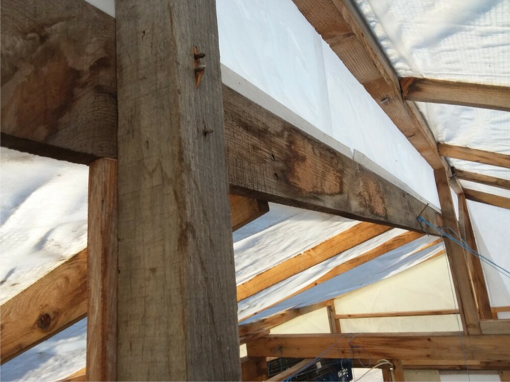

Агитатор Опубликовано 1 декабря, 2020 Поделиться Опубликовано 1 декабря, 2020 Подарували мені десятка півтора склопакетів півтора на півтора метра.... Народ, може є в кого ідеї? Если речь именно о стеклопакетах, а не о деревянных рамах: Лет 12 назад построил деревянную теплицу 9 на 4 из стеклопакетов 1,5х1. Стены. ВВерх - пленка. Лет 7 простояла - вери, вери гуд. Затем начались проблемы: резинки пакетов под воздействием солнца решили самоликвидироваться, в пакет начала попадать вода... потом - мороз... В итоге, на сегодняшний момент: где-то треть пакетов - ок, треть - с трещинами, треть в утиле. К чему: будете строить - закрывайте резинки от прямого солнца. "Сгниют" и сгынуть. И еще, но не в тему. Если будете строить среднюю теплицу 4на9 там или.. ...то теплица по Митлайдеру - это реально бомба. Подороже, но оно того стоит. Это из опыта. У меня сейчас такая (деревянный каркас + пленка + агроволокно). 2 Ссылка на комментарий Поделиться на другие сайты Больше кнопок...

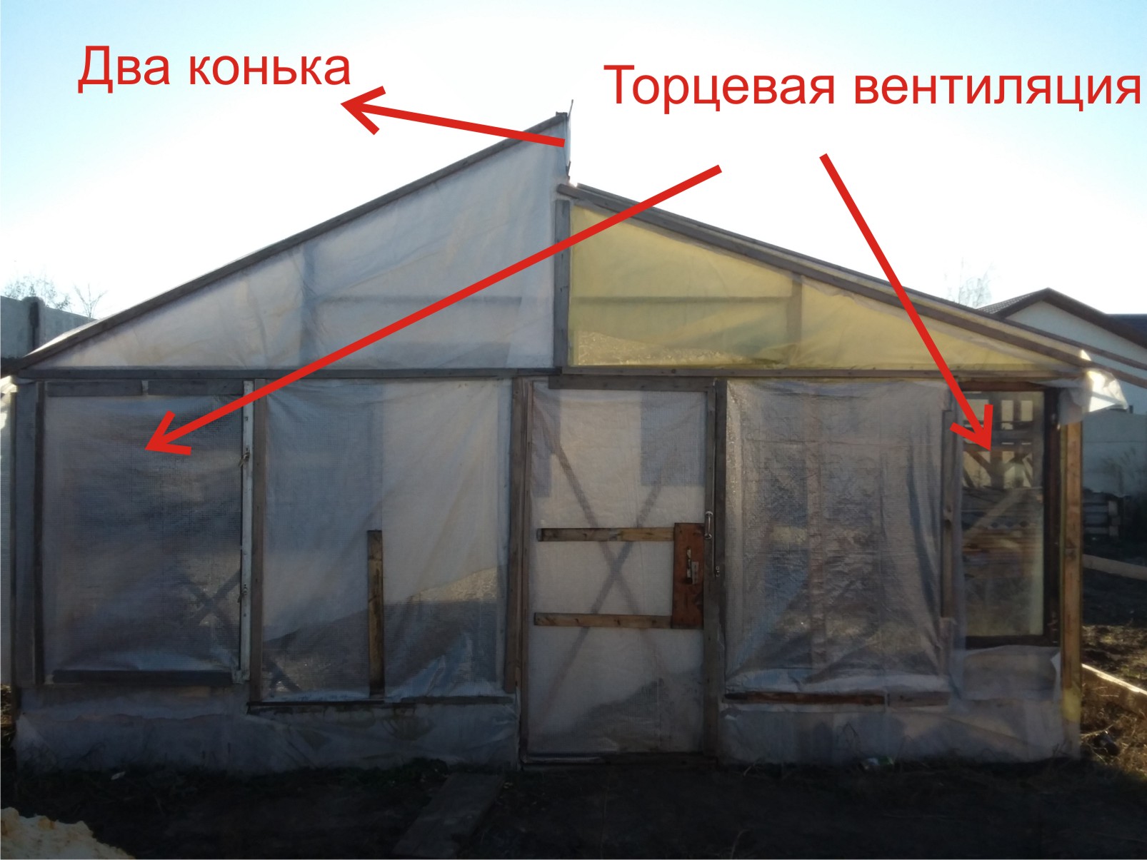

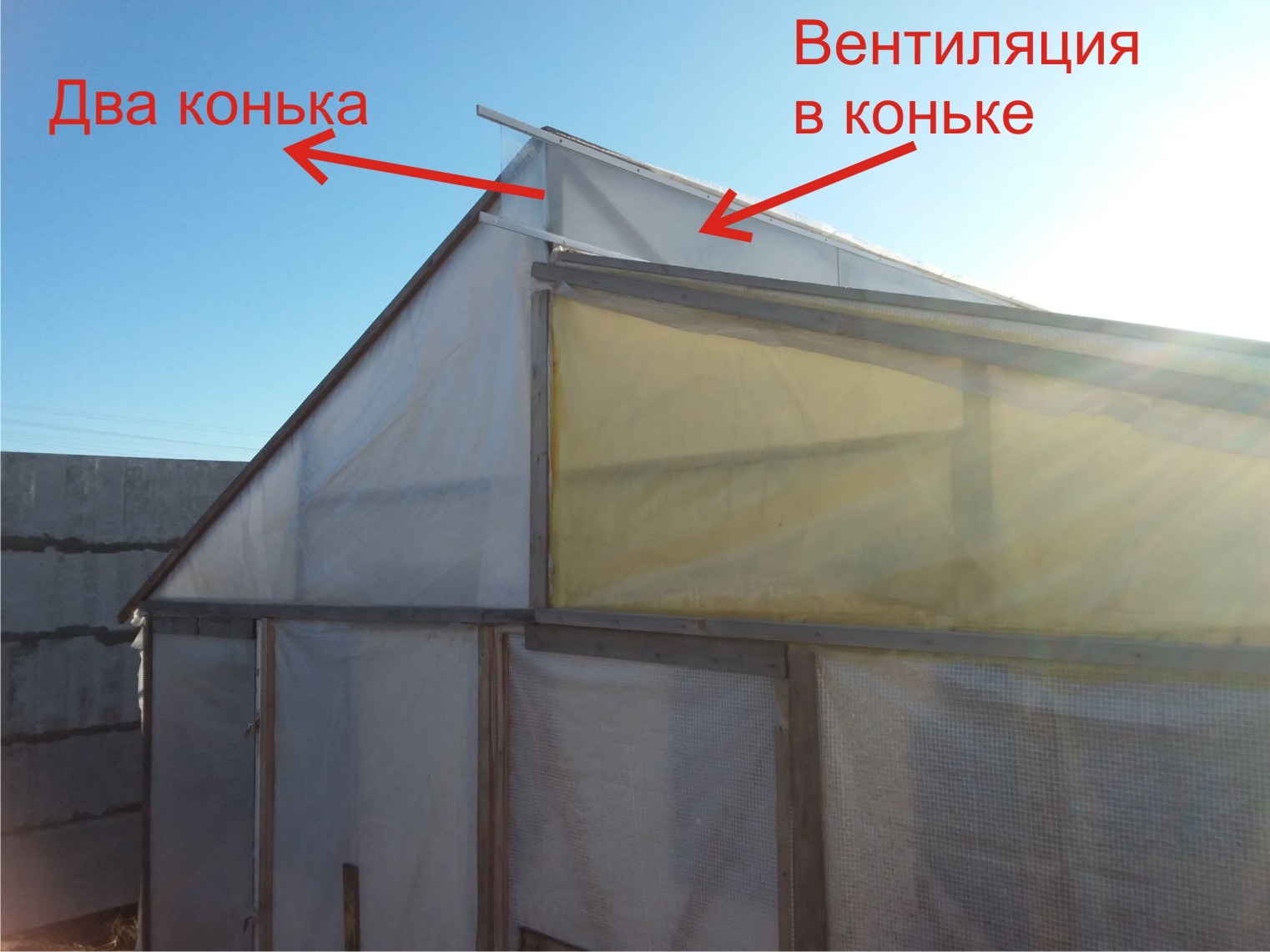

Агитатор Опубликовано 1 декабря, 2020 Поделиться Опубликовано 1 декабря, 2020 А що про теплицю по Мітлайдеру з власного досвіда скажете? ...была у меня "обыкновенная" теплица размером 4 на 9 из стеклопакетов и пленки. ("Была" - ибо осталась у матери и 3 года как теплица не функционирует)... И есть теплица и размером 5,2 на 9 из пленки (+ агроволокно) по Митлайдеру. Кто не знает - главная особенность таких теплиц - это вентиляционные окна в самой высокой точке (коньке) вдоль всей длины теплицы. Так вот из опыта: 1. Летом в теплице по М-ру - примерно такая же температура как и на улице. Возможно несколько больше, но из-за того, что есть поток воздушных масс (временами явно ощутимо) из торцов теплицы (у меня там тоже есть "дырки") вверх, то жары не чувствуется. И растениям, тоже. В обыкновенную теплицу в жару было не зайти. Особенно когда безветренно. 2. Весной: когда дует прохладный ветер или на улице тепловато, но пасмурно, - торцевая вентиляция не открывается, а только коньковая. В результате - в теплице тепло, но не жарко. Растения не страдают от сквозняка. В общем, настоятельно рекомендую. В обыкновенной теплице - была реальная парилка, в теплице по М-ру: уличная температура, грубо говоря. Днем. Ночью, естественно, теплее. Правда, но: В новой теплице, кроме пленки, у меня есть еще агроволокно. Снизу под пленкой по крыше. Это тоже деньги, но (опять "но") оно того стоит: а) в десятки раз меньше конденсата - а значит в разы раз меньше вероятность заболеть растениям. б) весной - более тепло. Осенью - более тепло. в) летом - дополнительное затенение. У меня агроволокно, плотностью 40 г/кв м. Навскидку - это где-то 20% дополнительного затенения. В конце хочу сказать, что коньковые окна делают по разному. Кто дороже (но, удобнее). Кто дешевле (но геморройнее). У меня лично геморройнее - открытие этих окон происходит по принципу дверей шкафа-купе. Т.е. нарезанный поликарбонат заходит друг на друга. Естественно, максимальное открытие этих окон процентов 45%. Этого мне достаточно. 2 Ссылка на комментарий Поделиться на другие сайты Больше кнопок...

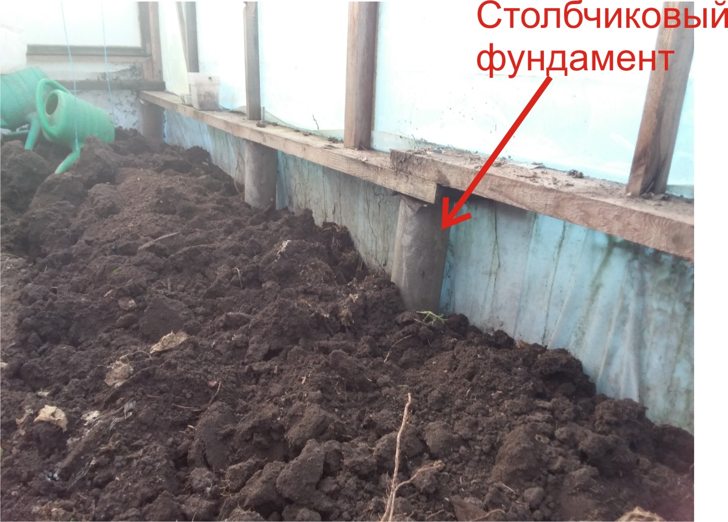

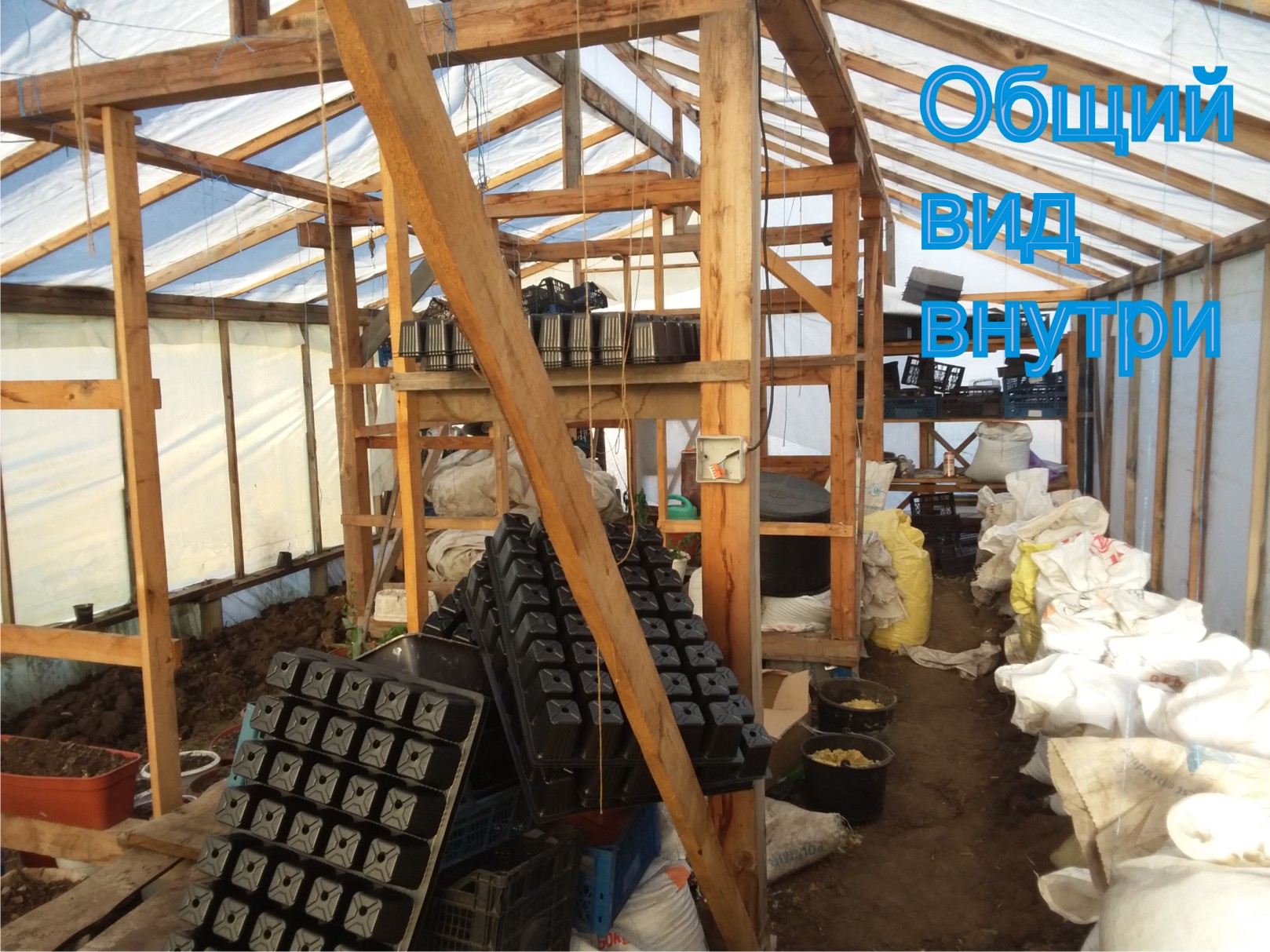

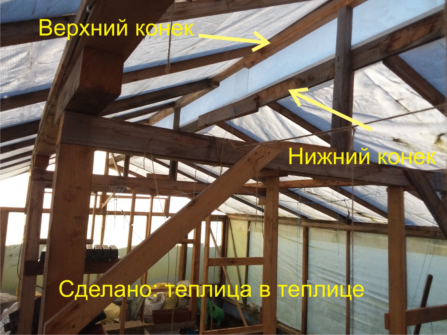

Агитатор Опубликовано 6 декабря, 2020 Поделиться Опубликовано 6 декабря, 2020 На выходных. Сейчас попытался - свет в теплице есть, а вспышки на планшете - нет. плохо видно В приложении несколько фото. Особенность моей теплицы: это два каркаса теплицы - т.е. теплица в теплице (для более раннего использования) + упор на выращивание рассады, а значит стеллажи. Исходя из вышеупомянутого: центральный проход (который как раз под коньком) у меня поднят на 40 см, + небольшой ящичек + мой рост = и я легко достаю до конька и могу открывать/закрывать окна в ручную. ...вот... 4 Ссылка на комментарий Поделиться на другие сайты Больше кнопок...
Вомбат Опубликовано 6 декабря, 2020 Автор Поделиться Опубликовано 6 декабря, 2020 Ну да, десь так і буду робити, мабуть. Єдине - висота вікон в рамах десь 1,30. Треба буде якийсь фундамент монстрячити... 1 Ссылка на комментарий Поделиться на другие сайты Больше кнопок...
