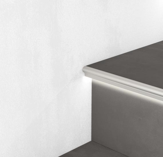

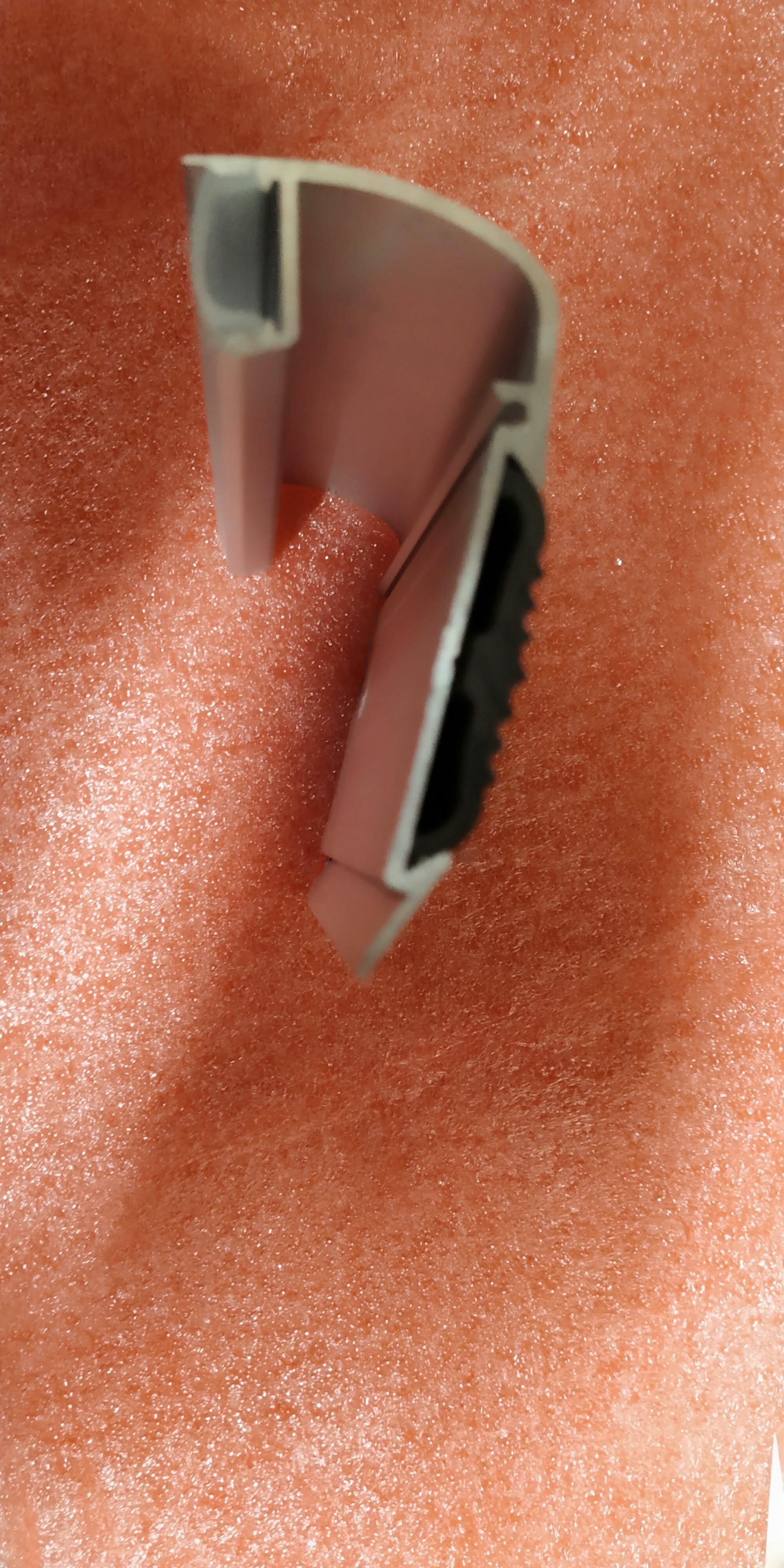

PROFITEC Опубліковано: 26 листопада 2020 Поділитись Опубліковано: 26 листопада 2020 Существуют специальные профиля уже даже с капиносом на ступень и подсветкой, правда ценник достаточно дорогой (примерно 900 грн. м.п.). 2 Посилання на коментар Поділитися на інших сайтах More sharing options...

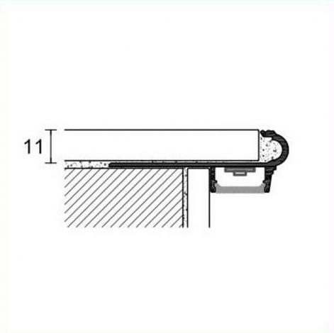

Svet_LED Опубліковано: 1 грудня 2020 Поділитись Опубліковано: 1 грудня 2020 Для ступеней есть профиль. В Вашем варианте, если не хотите чего то необычного бра будет неплохо тоже. 1 Посилання на коментар Поділитися на інших сайтах More sharing options...

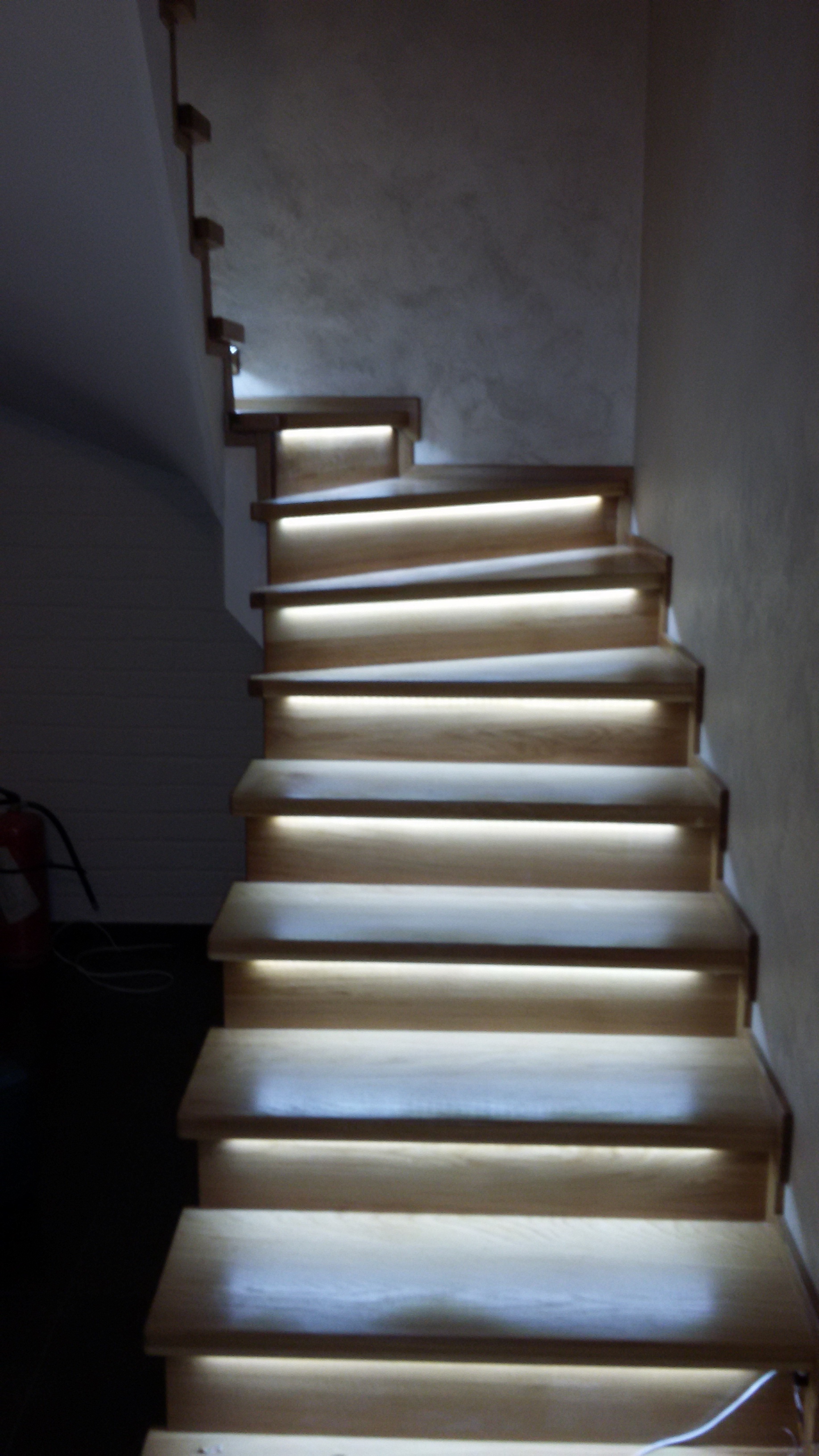

Svet_LED Опубліковано: 1 грудня 2020 Поділитись Опубліковано: 1 грудня 2020 Так выглядит подсветка с светодиодной лентой в профиле. 1 Посилання на коментар Поділитися на інших сайтах More sharing options...

D1california Опубліковано: 7 грудня 2020 Поділитись Опубліковано: 7 грудня 2020 Так зробив у себе вдома. photos.app.goo.gl/vEbDSHG3HE8GtKwA6 лед стрічка на всю довжину сходів. В сходах на етапі проекту був зроблений паз для профілю під стрічку. 1 Посилання на коментар Поділитися на інших сайтах More sharing options...
PROFITEC Опубліковано: 8 грудня 2020 Поділитись Опубліковано: 8 грудня 2020 Так зробив у себе вдома. photos.app.goo.gl/vEbDSHG3HE8GtKwA6 лед стрічка на всю довжину сходів. В сходах на етапі проекту був зроблений паз для профілю під стрічку. Это неплохое решение, ИМХО но поток света идёт максимально вверх, а не вниз локально на поверхность ступеней, что думаю будет немного напрягать и слепить, когда поднимаешься или опускаешься по ступеням + лед лента сильно подсветила стены и незначительные неровности поверхности сразу видны. Если лед ленту установить в небольшую нишу или взять короб, который будет светить вниз ИМХО было бы практичнее. Посилання на коментар Поділитися на інших сайтах More sharing options...

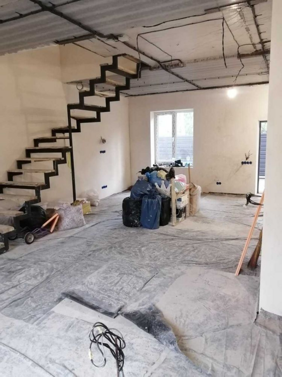

psy Опубліковано: 7 червня Поділитись Опубліковано: 7 червня Обновлю тему, сейчас как раз делают лестницу, решил тоже заморочится и сделать по этому проекту. Сибестоемость копеешная, но потрудится придется) Кто делал что то наподобие, поделитесь как реализовывали!? Для меня пока самая сложная задача как проложыть (скрыть максимально) кабель, лестница полностью открыта) Посилання на коментар Поділитися на інших сайтах More sharing options...
Dmode Опубліковано: 7 червня Поділитись Опубліковано: 7 червня 5 часов назад, psy сказал: как проложыть (скрыть максимально) кабель, лестница полностью открыта) В профілі з якого зварили і прокладіть. Посилання на коментар Поділитися на інших сайтах More sharing options...

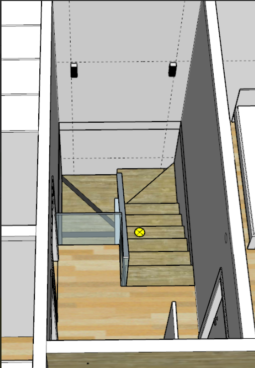

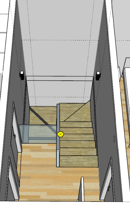

Куркуль Опубліковано: 12 червня Поділитись Опубліковано: 12 червня (змінено) Приєднаюсь до теми. Як краще, і простіше освітити стандартні сходи без вікна над ними, Роздумую над варіантами люстра по центру або 2 бра. Бра, я так розумію повинні світити вгору і вниз, щоб не сліпити людину на сходах. Тоді є 2 варіанти їх розміщення. Який на вашу думку кращий і красивіший? Змінено 12 червня користувачем Куркуль Посилання на коментар Поділитися на інших сайтах More sharing options...
DimaF Опубліковано: 12 червня Поділитись Опубліковано: 12 червня (змінено) У меня 2 бра, правда с окном небольшим) Но ночью хватает света, при том что лампочки самые слабые, аналог 40 вт. Змінено 12 червня користувачем DimaF 1 Посилання на коментар Поділитися на інших сайтах More sharing options...
psy Опубліковано: 30 червня Поділитись Опубліковано: 30 червня В 07.06.2023 в 23:27, Dmode сказал: В профілі з якого зварили і прокладіть. Подкиньте идею как это сделать. мне надо с самого начала лестницы в самый низ кинуть сплошной кабель. Протяжкой для кабелей или как это сделать и реально ли?) Посилання на коментар Поділитися на інших сайтах More sharing options...
Dmode Опубліковано: 30 червня Поділитись Опубліковано: 30 червня 1 час назад, psy сказал: сплошной кабель. Чому саме суцільний? Як тоді кожну сходинку індивідуально збираєтесь підсвічувати? Посилання на коментар Поділитися на інших сайтах More sharing options...
