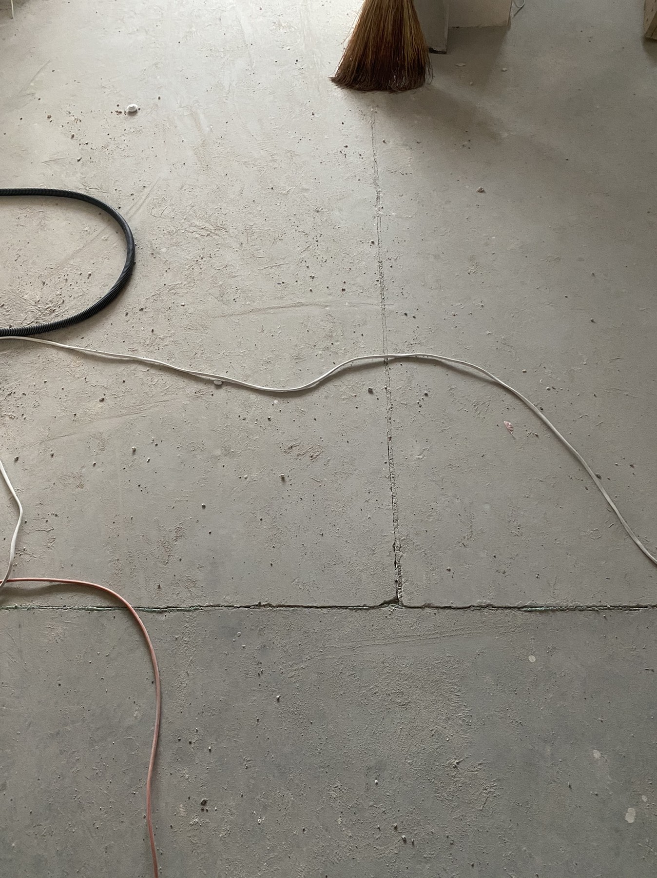

Гуляет стяжка на деформационных швах полусухой стяжки пола
olegdnepr81

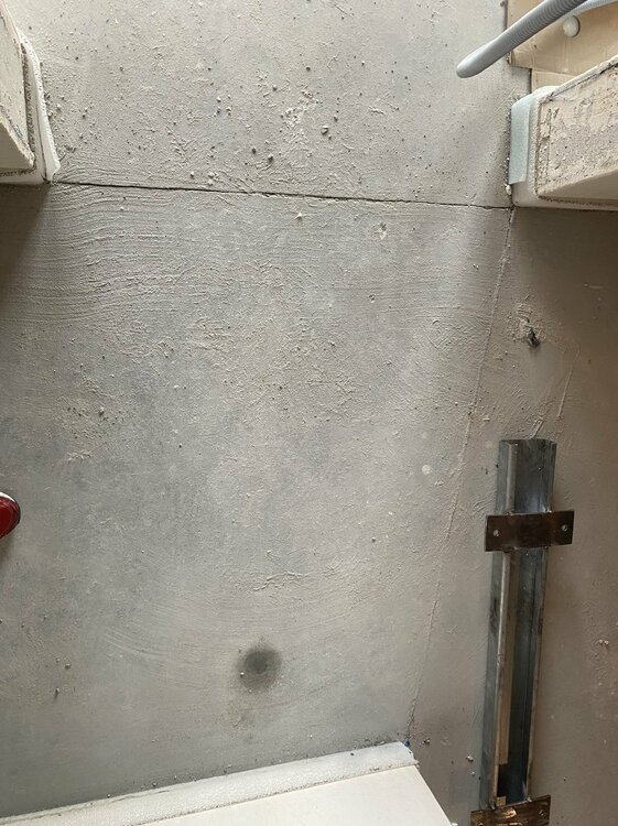

Всем добрый день!
Как и чем можно исправить проседание 1-2мм полусухой стяжки , в районе деформационных швов ( сетка, фибра и пластификатор использовался + цемент М400 и песок, не бухтит, заливалась на пенополистирол и теплый пол, толщина стяжки 60-70мм) Проседание происходит в процессе если наступить всем весом и покатываясь нажимать всем весом тела

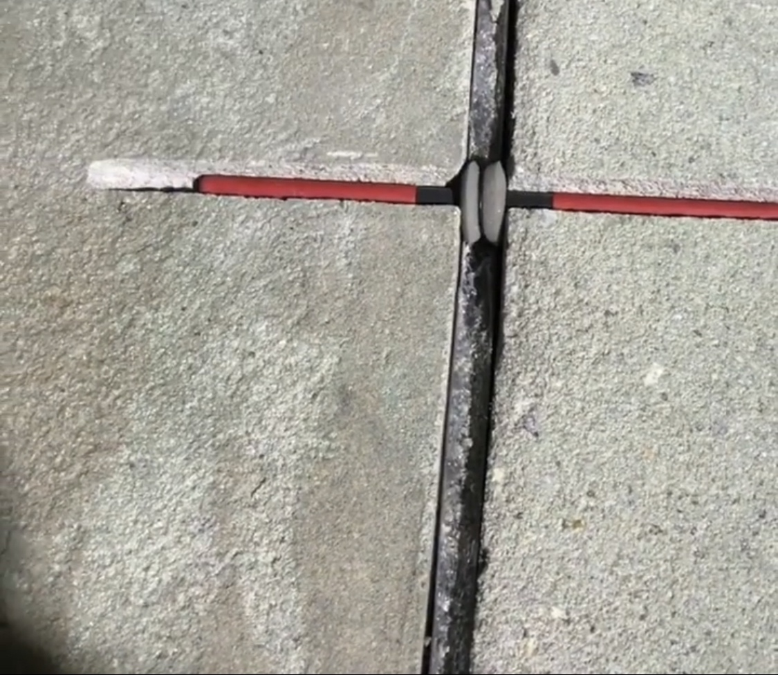

У плиточников видел несколько видео когда вставляют специальные перемычки и заливают эпоксидной смолой
Возможно есть способ дешевле и проверенный

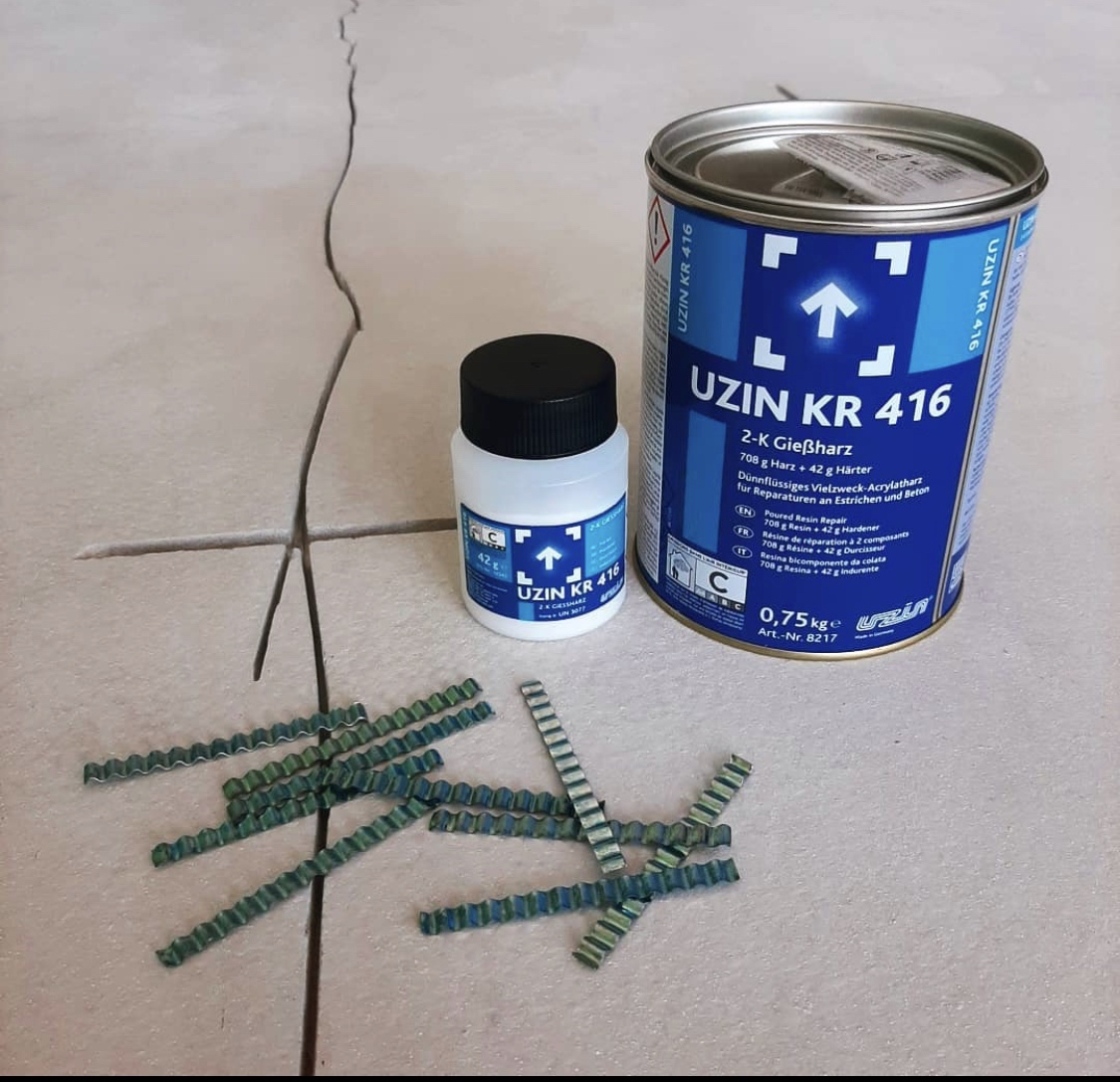

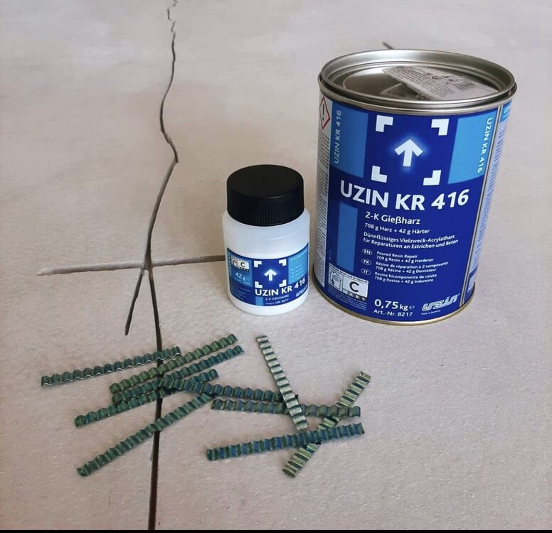

Только дилатационные дюбеля могут убрать указанное смещение стяжки, не препятствуя расширению основания при темп изменениях.

А как они еще могут называться, не могу найти их в интернете по данному названию ?

Найменш затратний спосіб , встановлення в місцях розривів порожків. Якщо кардинально , то Вам потрібно усунунти першопричину: демонтувати стяжку , приклеїти , придюбилити утеплювач до чорнової стяжки, залити стяжку по новому.Все інше буде що, "мертвому припарки".

гуглите Mapei Dybel
Та уже хрен знает сколько раз рассказывал в разных темах,больше всего конечно в моей о стяжках.Жмите в подпись,там в начале каждой страничке есть информация о керлинге,это и есть причина,также написано что надо делать в процессе заливки что бы не двигалось.Ежели не найдёте в самой теме метод устранения,то завтра напишу Вам тут.Первый раз он описан лет 5 или 7 назад.

Теперь я хоть понимаю правильное название проблемы))))))) Есть что искать теперь)

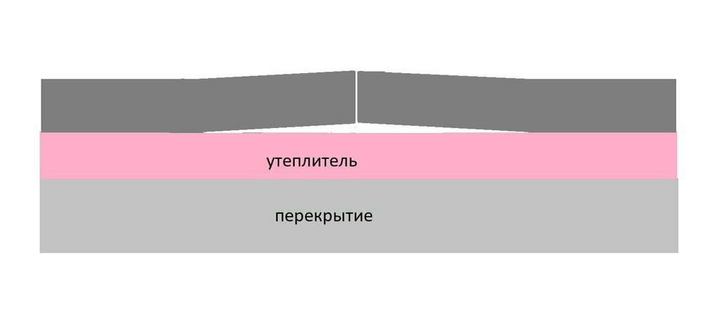

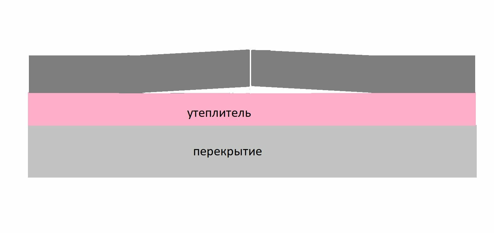

Как это все выглядит в разрезе. Возможно это поможет найти решение. Кстати, удивлен, что при наличии сетки поимели кёрлинг (вернее он поимел хозяина). Если сетку на усадочных швах разрезали, уходя от непрерывного армирования, то мастера не понимали зачем та сетка нужна.
