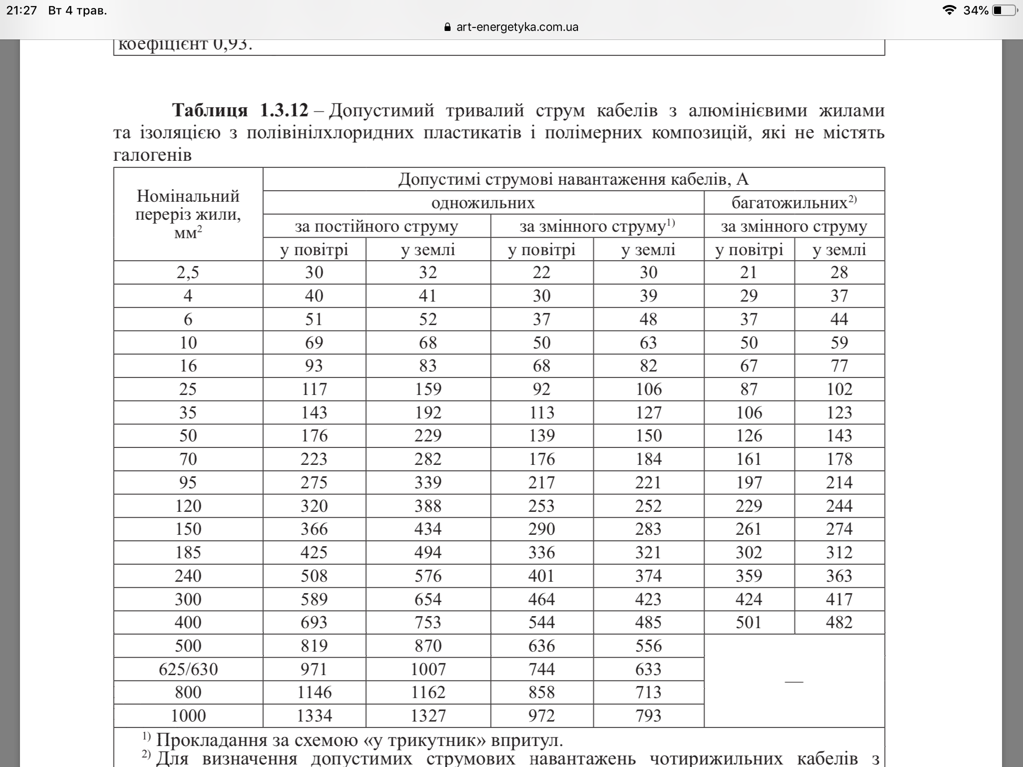

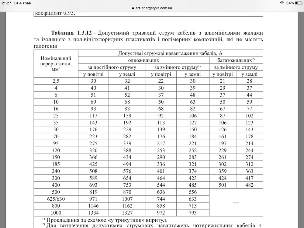

в ПУЭ в табличке значение больше по силе тока указаны
Ну так вперде! Чего вы тут вопросы бесконечно одни и те же задаёте, если в ПУЭ всё указано? :beer:

потери напряжения 2-3% на этой длинне
на 380 В потери 8-10 В
в 16 мм алюминие или 10 мм меди сильно меньше потери будут? думаю в пределах еще 2-3В

Стосовно цікавості - то вже неодноразово вам вказали що не висачить алюмінію 5х10. Треба або мідь 5х10, або алюміній 5х16.
Тобто, якийсь час оно і попрацює, але ізоляція почне дубіти від постійного перегріву та руйнуватися. Звісно не за рік-два. Але як я розумію, то ви вже прийняли рішення зекономити і лише шукаєте собі виправдання, що типу то не ви, то вам так насовітували деякі фахівці і то вони винні.

У меня подключено 20 кВт. Ограничение через автомат 40 А. От щита на столбе кабель 4*10 медь 40 метров. Котел 18 кВт. Дом 120 м2, утепление по норме дбн, без фанатизма. Газа нет. Проблем с нехваткой мощности за 2 года не было. Максимальное месячное потребление 3300 кВт на все (думаю, ГВС не менее 1000 ушло).
Ну у мене 15 кВт і на стовпі офіційно стоїть 40 А. І шо з цього?
А на будинок 120 квалратів котел завеликий. Достатньо 12 кВт.
Не зрозуміло з чого повинна виникнути нестача потужності. Та й не зрозуміло яким чином ви вивели що гаряча вода потребує 1 000 кВт. У мене 200 літровий бойлер при нагріванні електрикою потребує не більше 10 кВт*год на день. Тобто на місяць орієнтовно 300 кВт*год.
Доречі, NBB, уважно подивіться на цифру наведену shneider_vova для будинку на 120 квадратів. Вона доволі збігається з моїми розрахунковими цифрами. Хоча, мені чомусь здається що то не максимальна потреба, а середня.
Позволю себе самостоятельно определять нужную мощность котла. Например, при большом разборе ГВС более мощный котел позволяет более быстро догреть воду. Разница в стоимости 18-ти и 12-ти - 10%.
Я говорю о своем опыте проживания в 2 года и своем разборе ГВС. Цифры привел, чтобы ТС смог вычислить требуемые цифры по мощности и расходу на потребление
