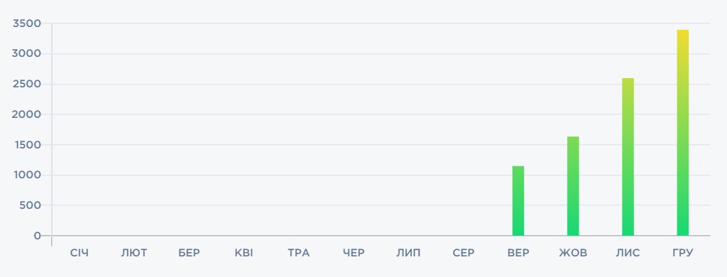

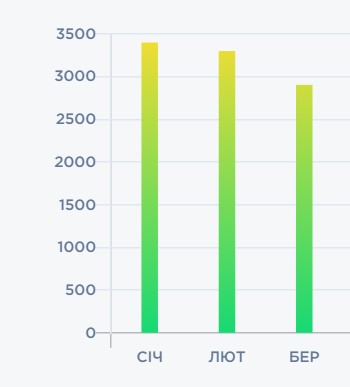

У меня подключено 20 кВт. Ограничение через автомат 40 А. От щита на столбе кабель 4*10 медь 40 метров. Котел 18 кВт. Дом 120 м2, утепление по норме дбн, без фанатизма. Газа нет. Проблем с нехваткой мощности за 2 года не было. Максимальное месячное потребление 3300 кВт на все (думаю, ГВС не менее 1000 ушло).
3300 кВт это в этом году когда было -20?
за апрель сколько вышло и ли за март?
стены и утепление какие?
расчетные теплопотери дома 8 кВт. морозы -20 подтвердили эту цифру - включал отопление круглосуточно (не только ночной тариф) и засекал суточный расход по счетчику.
При среднемесячной около нуля - расход будет 8 квт/2 * 24 * 30 = 2880 кВт*ч на отопление, по факту несколько ниже получается.
Стены газобетон D300 375 мм, перекрытие утеплено 250 мм минваты, окна Rehau 70 4i-12Ar-4-14Ar-4i, ПВУ с рекуператором 250 м3/ч

[ATTACH]718434[/ATTACH]
[ATTACH]718435[/ATTACH]
