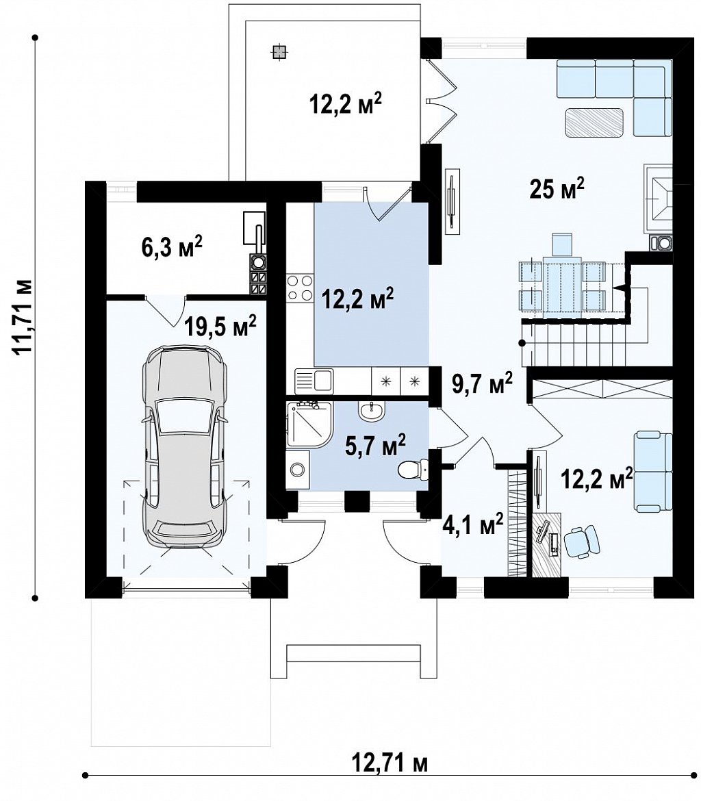

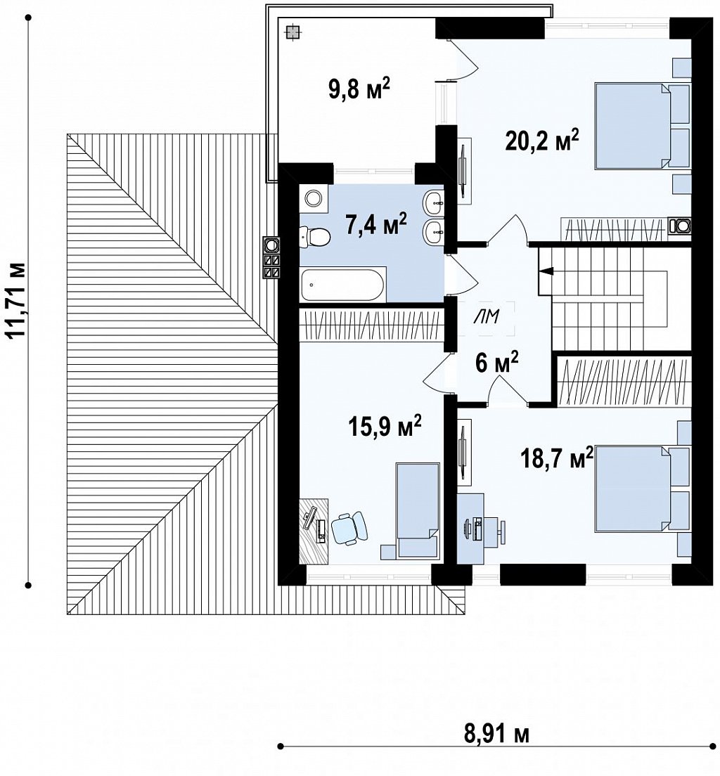

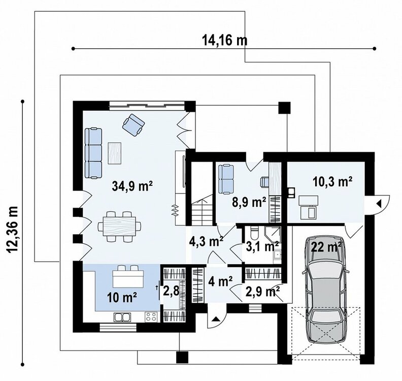

Здравствуйте! Прошу покритиковать проект дома.
В доме будет жить семья 2 взрослых и 2 детей.
Планируем два этажа, цегла, монолитное перекрытие.
Гараж и кухню переносить нельзя, если поменять местами - то с кухни буду смотреть на сараи, чего я не хочу вообще. На втором этаже комната родителей также должна быть в той стороне, где нарисовали, опять же из-за того что не хочу смотреть на сараи.
Сама вижу два момента, которые не очень:
1) Кухня маловата, но если учесть что у нас в кухне не едят, места должно быть достаточно. или нет?
2) Туалет первого этажа. Если никто не прибавит в весе - можна мириться. Или можна как-то что придумать и увеличить?

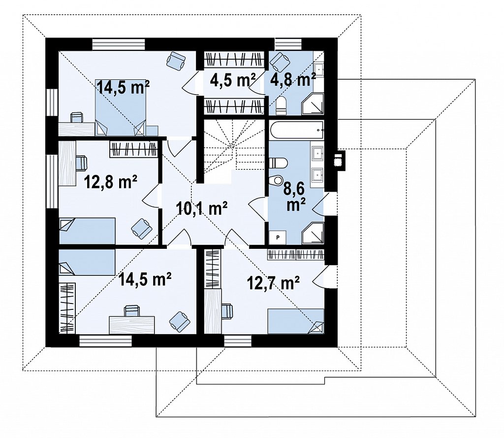

Можна ли сделать вытяжку (не принудительную) из котельни в ванную на втором этаже? И вообще те вытяжки, которые нарисовали - там все нормально ? или ерунду нарисовали какую-то ?
У мене такий самий метраж будинку, так само 2 поверхи, такий самий склад сімї, і таке саме планування гаража та котельні.:) На цьому схожість закінчується.
Для чого вам на 2 поверсі 2 ванних кімнати,а на першому - жодної? Дуже незручно! Кухня замала, у мене 12 м і то думаю малувата, треба було більшу зробити.
Ви не думали про терасу? Вихід з кухні на терасу дуже зручно.

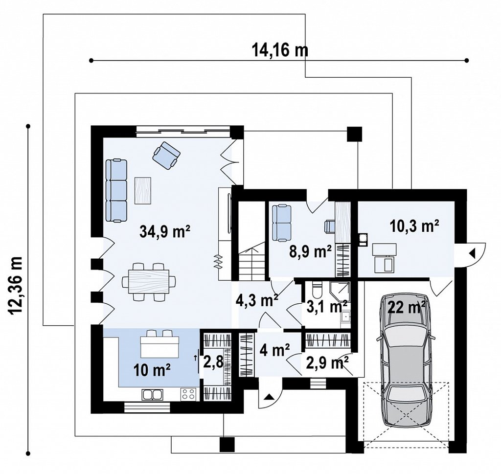

А можете скинуть свою планировку если можно с размерами?
Я тоже такой планирую.
Я по правде не поняла конструктив, какие то цифры, да и не понятно где вход. Но хочу заметить(тут уже писали) мокрые зоны должны находиться друг под другом, во-первых это водопровод и канализация, во-вторых это вентиляция. У вас не предусмотрен вентканал. Кухня как по мне то маленькая с учетом количества человек проживающих, но и она может быть если вы не увлекаетесь приготовлением еды. В гостиной для такой площади мало окон.
посмотрите zx24 v1

У вас что ванная с окнами?
Вас это удивляет. Это же плюс, а не минус когда в с/у окно
Если бы окна выходили то только на пейзаж со второго этажа, хай даже будут панорамные. Но никак с видом на вход:lol:
Сатин стекла и без разницы куда они выходят.
Різниця таки є на мою думку. Матові вікна не раціональні: вент клапан і додатковий світильник набагато дешевше і тепліше такого вікна з якого нема виду назовні. Краще вже штору повісити або взагалі не робити те вікно, бо їх ставлять у ванну кімнату заради естетики і виду, а яка естетика крізь мутне скло, коли вся картинка розмита.
ИМХО все это индивидуально. у меня в ванной есть окно и я ни минуты не жалею, так как одни плюсы. Окно в ванной комнате не для того, что бы разглядывать улицу, а естественное освещение и так же можно делать залповое проветривание.....
Чому б і ні? Урізати повністю одну з важливіших функцій вікна не варто, якщо вже воно там є. Думка була про те що штора у випадку захисту інтимного внутрішнього простору набагато краще підходить ніж матове скло або плівка, бо її можна відкрити при потребі.
