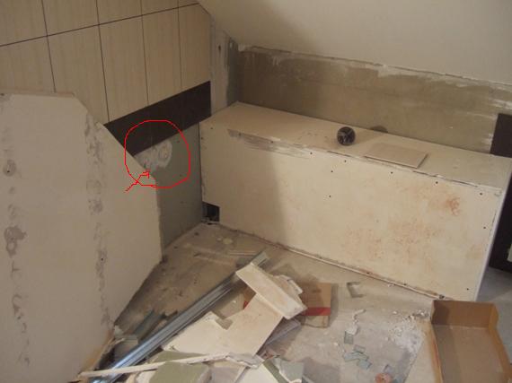

Выгнали строителей. :x Оплата была произведена на 75%.
Состояние следующее
- по периметру всего второго этажа (кроме санузла) - стена пробита и видны трубы... нашли около 12 дыр.... вызывали сварщика - заваривали. Потратили целых два дня - запускали воду - проверяли давление - долбали стены - искали новые дыры - варили - и опять по новой...
- также у стен сняли ламинат...
- и подняли обои...
- от балки, которую они зачем-то затащили на второй этаж, и в которой почему-то торчал гвоздь - по всему ламинату борозда в одной команте...
- в гостинной по всему ламинату пятна от краски....
- на первом этаже от воды, которая выливалась из труб проблемы с багетами (обои высохли) - над ними пошла трещина...
- в кабинете некрасящиеся обои они красили двумя слоями краски - в итоге они похожи на стены в советских больницах, а еще по всему периметру декора видны следы от клея...
- потолок в санузле на 2м этаже покрашен неводостойкой краской (!)...
- трещины пошли по штукатурке в проемах...
- из-за дыры в трубе под котлом - нам не до конца установили кухню (два ящика не установлено)...
- из-за того, что не вовремя привезли вытяжку по заказу - нам ее не установили вместе с кухней - хотя установка была проплачена...
- из сантехники установлена ванна, но не обложена кафелем и два унитаза...
- установку лестницы переносили уже три раза... Сейчас не можем связаться с исполнителем...

Кротик, а вы уверены, что дыры в трубах - вина строителей (в туалете они же плинтуса не прибивали)? Мои знакомые, когда строились, отопление делали тоже металопластиковыми трубами по полу, потом все это залили стяжками. Через пол-года все потекло. Как и вы, они полностью разбили стяжки и вырезали кусок трубы. Так вот по рассказу знакомой вся труба (или метал часть) вся в дырочку. Подозрение на некачественные трубы (из разряда дешевый сыр...). В этом году полностью отрезали тот контур и пустили наружный металическими трубами (старые доставать не стали, так и похоронили их в стяжках и стенах).
Муж раздолбал пол стены - труба - нормальная... снял ванную (!) - уже установленную!!! Оказалось - смеситель плохо прикручен и он протекал... всю ночь капало - вот и накапало... опять перекрыли воду, спустили ее, отключили насос, отключили котел... :(

Кротик а котел причем? Достаточно было перекрыть кран на воду и все. (хотя.. поняла). Один вам совет поставьте краны (точно не помню как называются, по-моему запорные) на каждый вывод воды везде (горячей и холодной). Т.е. перед смесителем у меня стоят краны (если вдруг что-то со смесителем, то мне достаточно перекрыть именно это место, а не весь дом).

Краны купите и поставьте сами (они продаются в Новой Линии и в Эпицентре). На фото в эти выводы вы прикрутили шланги. Снимите их и сначала поставьте краники (полуоборотники) а потом уже шлангочки.

Сочувствую. Вы вступили в клуб строящихся и познали сразу все реалии качества строительства и отношения к работе в нашей стране. И говорят они о том, что к сожалению нужно вникать во все ньюансы самому и все контролировать самому. Иначе получаем не то что хотели. И трубы пробитые, и краска не та. А металлопластиковые трубы не причем. Качественные служат долго и без проблем при соблюдении некоторых правил.
Интересно, как сварщик Вам трубы металлопластиковые сваривал - они не свариваются вообще то. Может у Вас не металлопластик а пластик?
Всё верно, с НОРМАЛЬНОЙ металопластиковой трубой проблем небывает впринципе.
А в данной ситуёвине, Krotik с семьёй имеет дом сделаный заведомо на продажу. А это не есть хорошо.
Инна, к сожалению, вот те выходы уже давно перенесены и там уже установлена ванная... их перенесли выше борта ванной... воть... если на фотике остались фотки - я завтра вывешу...
В том то и дело, что там не обычная какая-то сварка... и наш прораб не смог обычной сваркой сварить, поэтому искали того сварщика, что нам устанавливал эти трубы в доме...
