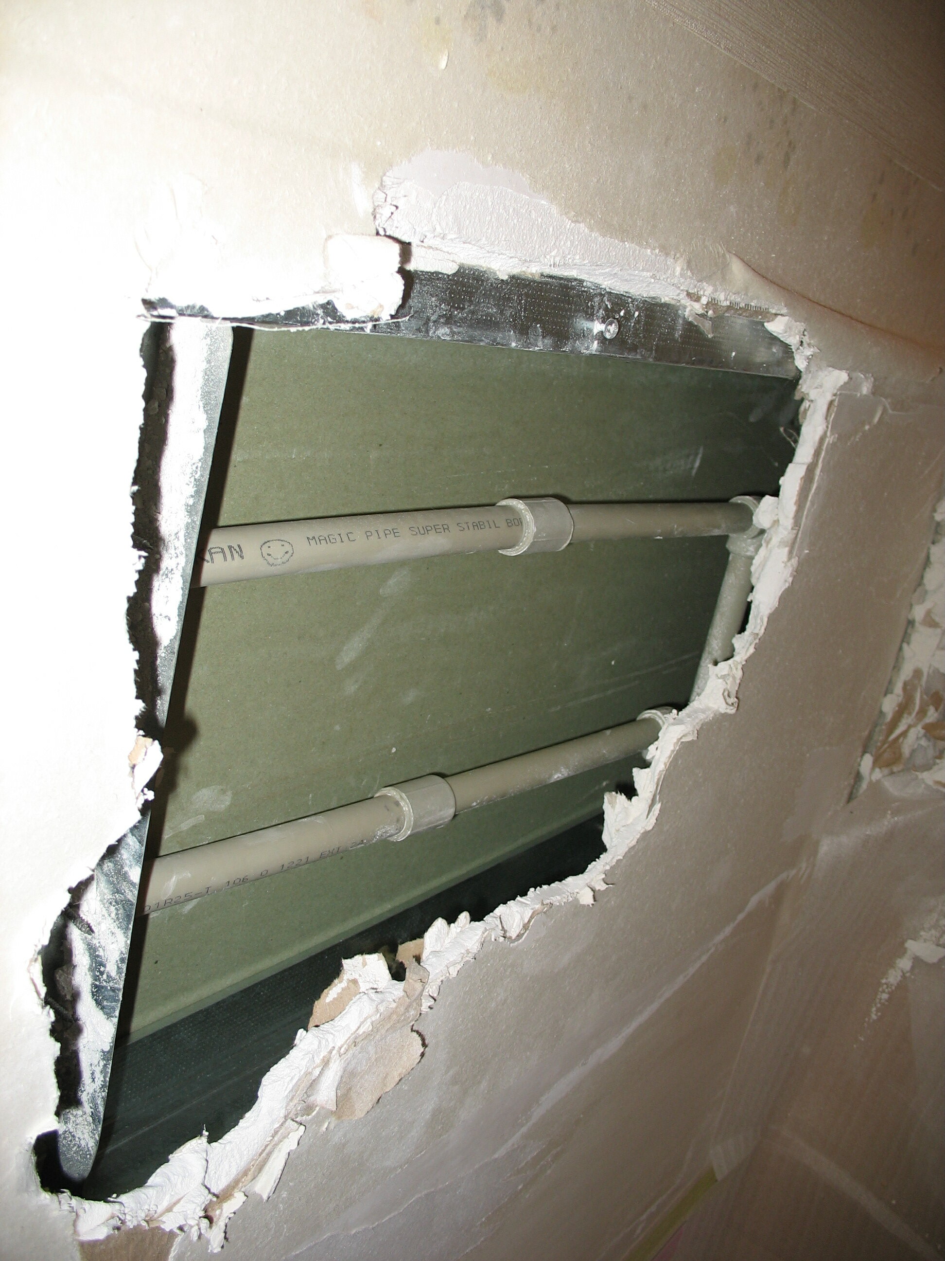

Кротик. У Вас пропиленовые трубы а не металлопластиковые. А свариваются они обычной сваркой для пропиленовых труб.

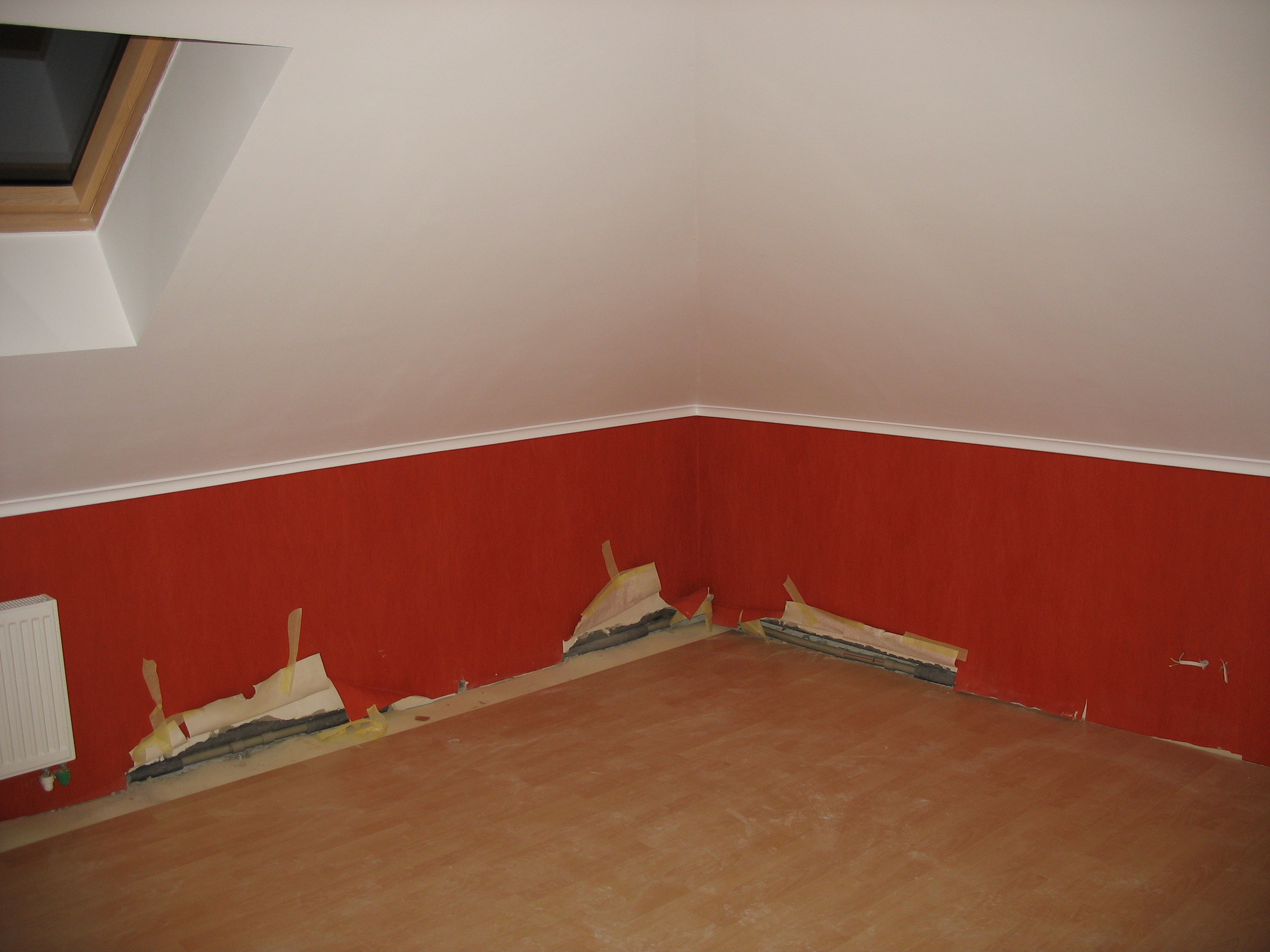

А чем они умудрились попробивать трубы?
ЗЫ: трубы у Вас не металопластиковые.
А какие у нас трубы? :shock:

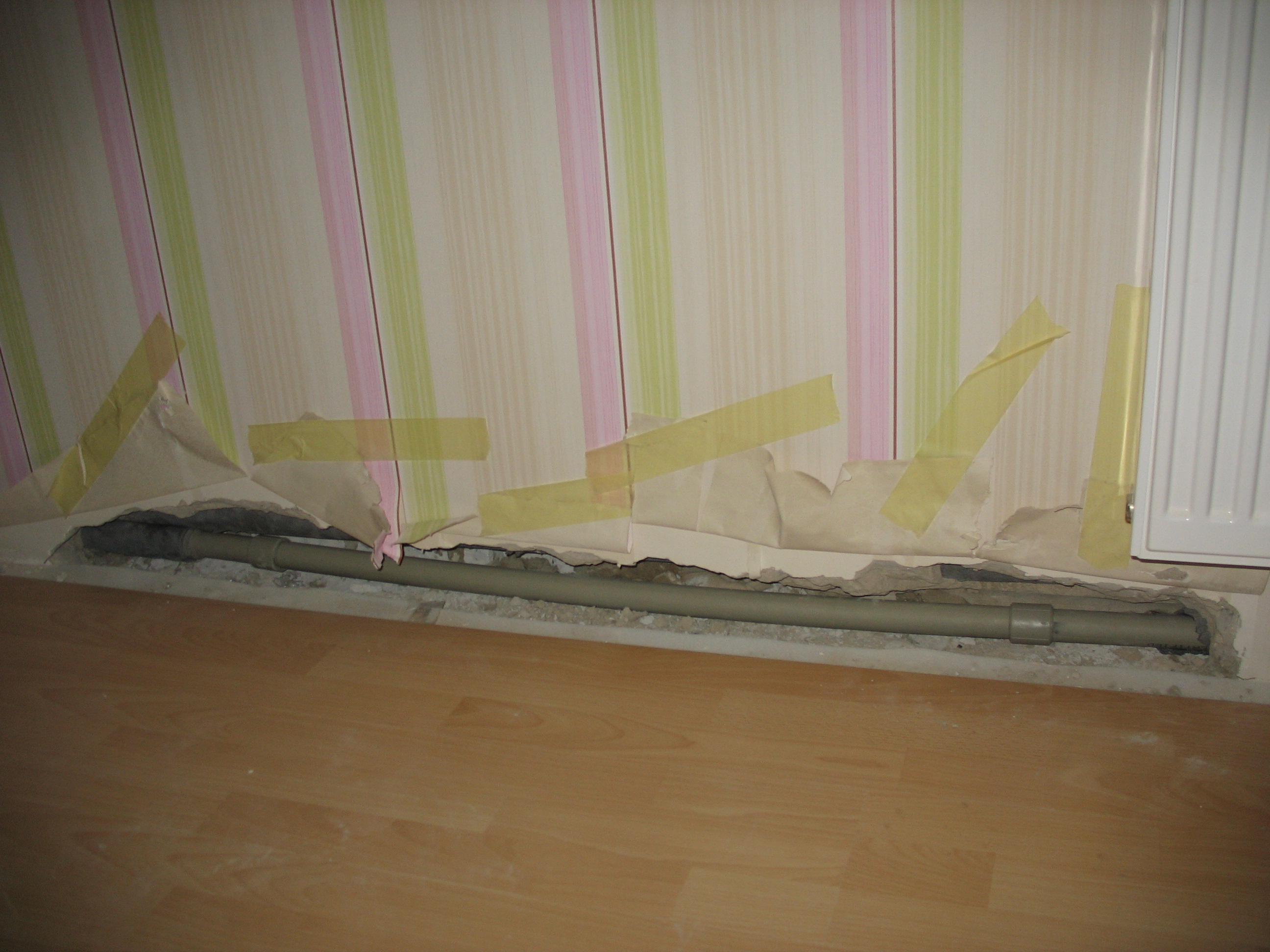

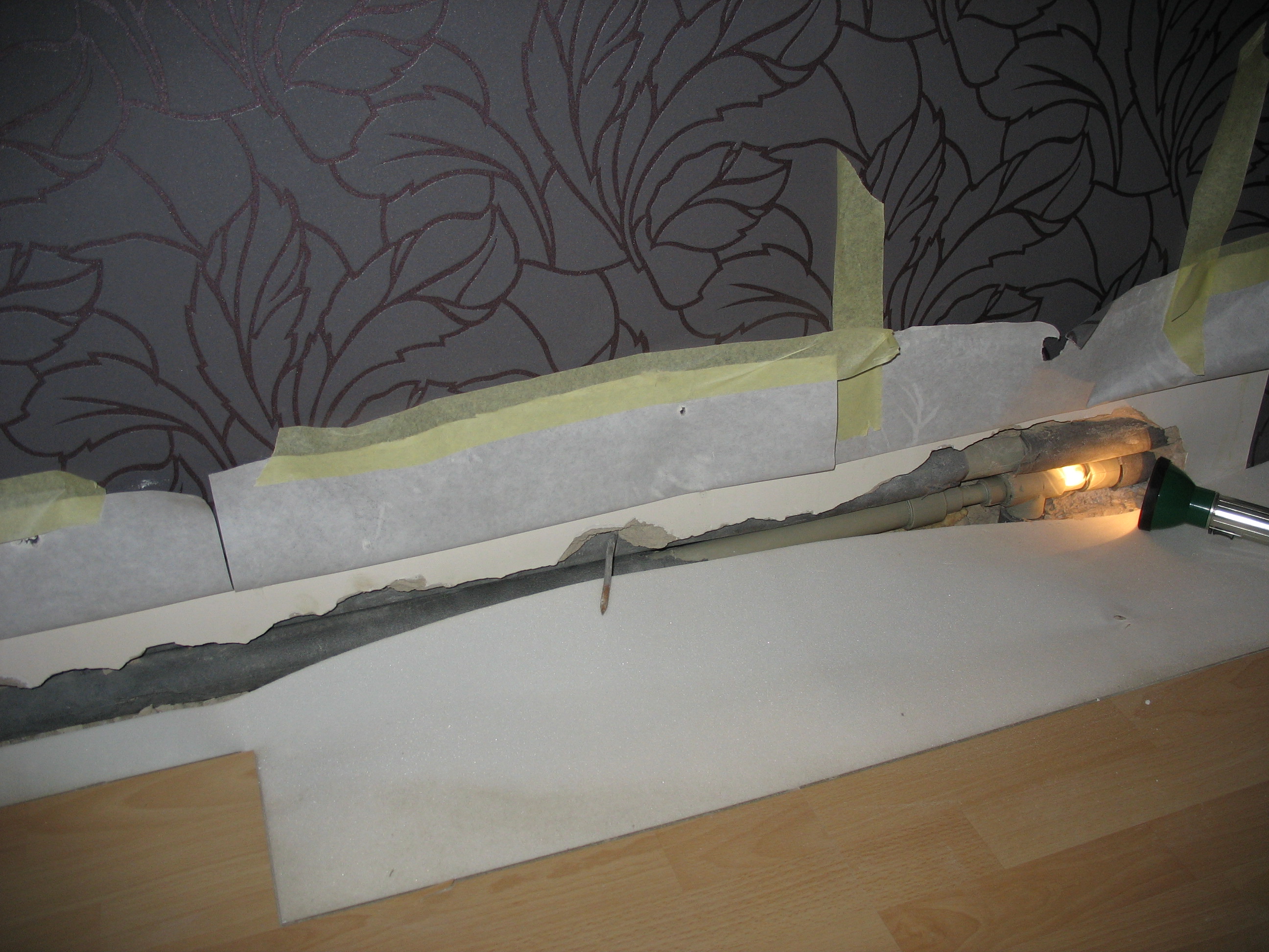

Они плинтус прибивали намертво (наверное, думали мы 300 лет не захотим ничего менять) оооочень длинными гвоздями ?!?!????!!! :x
Вот и я была готова их прибить на месте... вот тлько обидно, что сейчас мы не мобильны и что я тогда болела... :evil: :x
Так это плохие трубы??? :cry: Это плохо, что их заваривали???? :cry: может, лучше было бы новые провести?
Кротик, да нормальные у вас трубы, мы тоже такими разводку делали. :) Тебя просто поправили в наименовании.

ну..... не все уж так критично.....хотя очень обидно.
Думаю вам пока надо все сушить и заново запускать отопление и проверять нет ли еще течи. Если все окей, то можно замазать штробы и подклеить обои. Обязательно проветривайте.

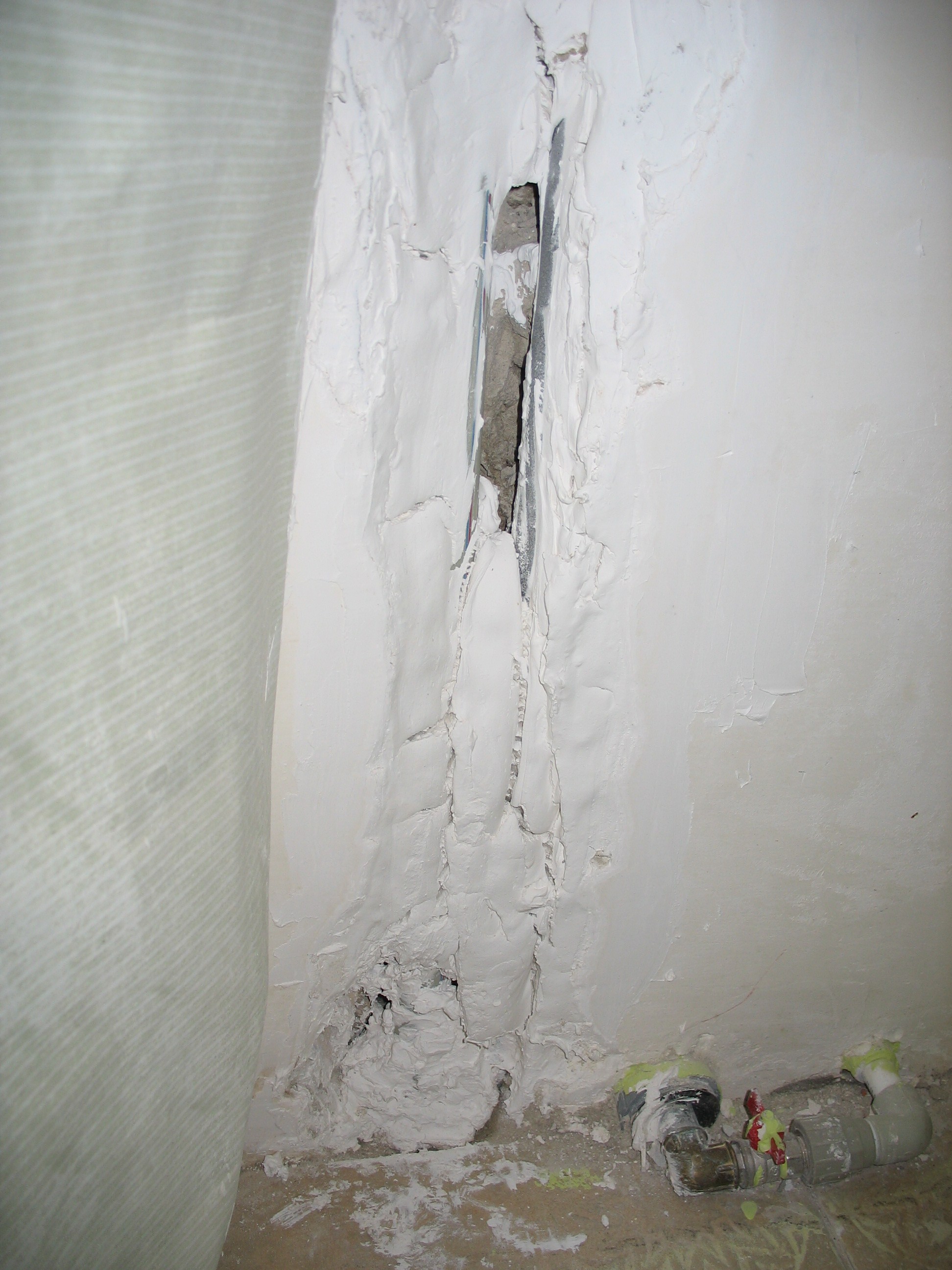

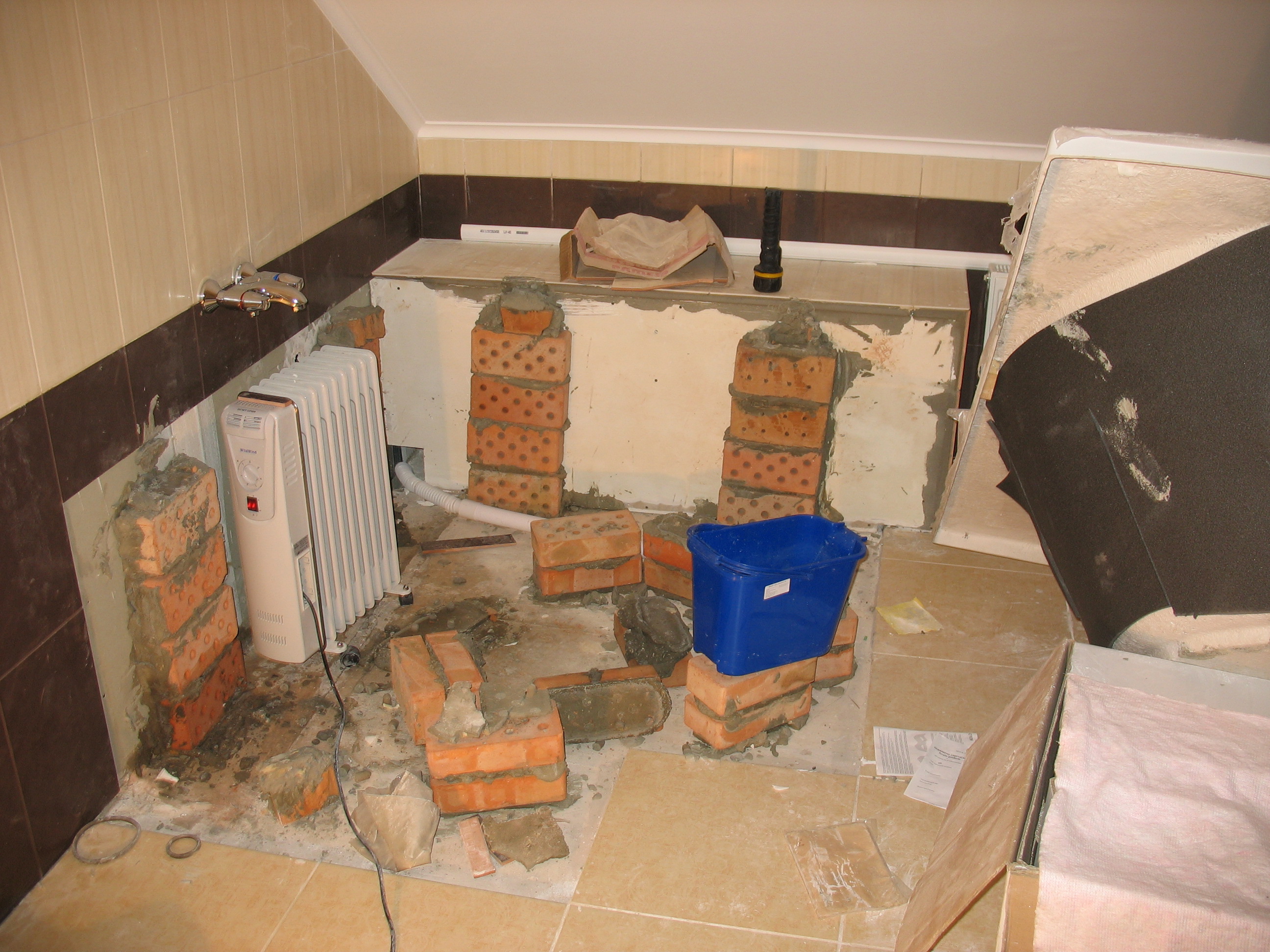

Вот только я не очень поняла ситуацию под котлом и с кладовкой.

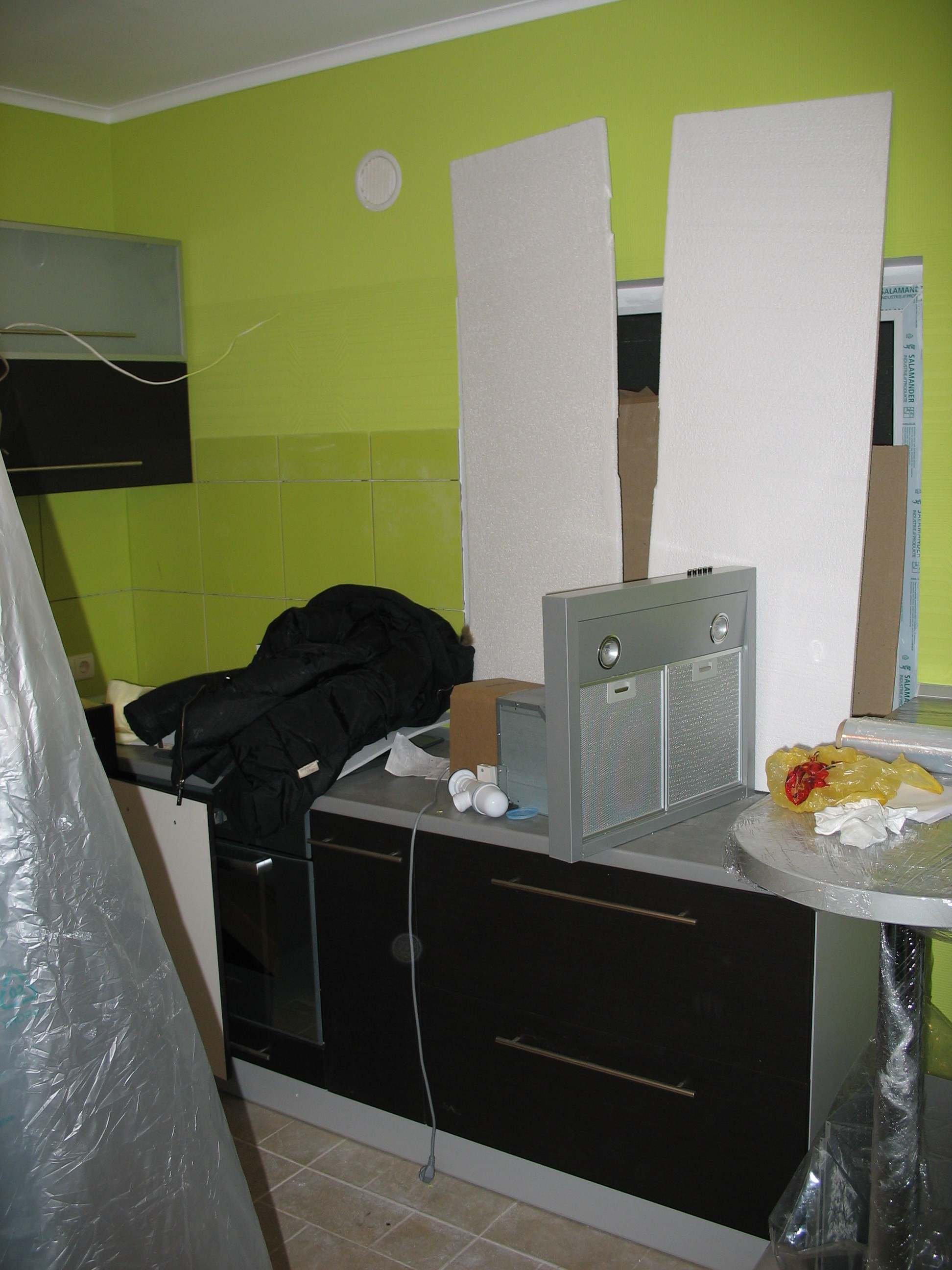

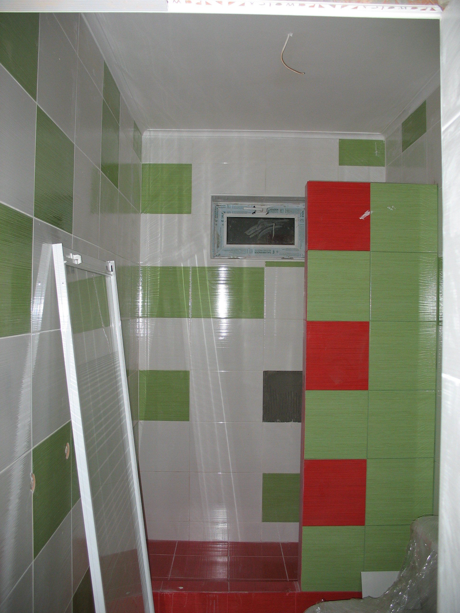

Интерьерчик получился веселенький! :) Молодца Кротик! :Rose:
А как дела обстоят с электрикой? на фото с гостинной из стены торчат провода. А подрезетники там стоят?
Да, подрезетники везде есть и уже почти закончили устанавливать выключатели и розетки... Вот только в коридоре что-то непонятное - там, где должны быть выключатели - выход по 220 В. ?!?!????
Спасибо за комплименты... после нудной серой однокомнатной квартиры - мы решили пофантазировать и смело экспериментировали со цветом....
В кладовке тоже пробили стены - трубы проверяли, т.к. текло - оказалось, что плохо установили смеситель в ванной (смежная стена)....
А под котлом тоже была пробита труба!!! (КАКОГО ОНИ ДОДУМАЛИСЬ ПРИБИВАТЬ ПЛИНТУС ЗА КУХОННОЙ МЕБЕЛЬЮ?!?!?????!!!!) так что муж сам своими силами попытался зашпаклевать - но, как видите, у юриста это не очень хорошо получается :)
:ROFL: , главное что попытался сам!!!!! Это уже героизм! Еще пару ляпов и научится. :Rose:
А вот обои не переклеивайте, там где снизу подпортили аккуратненько подклейте кусочками (вырезав по рисунку или по форме) Если не кусочков, попробуйте подмазать тонированной краской.

Да, не все так плохо! Не видно, что с полом? Каков % ущерба ламината?
Кротик, после ремонта системы отопления запустите ее и хотябы дней 15 пусть поработает - не делайте ремонт (может еще гдето прорвать). Включите и проверьте холодную и горячую воду. У меня была потекла труба холодной воды в стене через 3 дня как дали давление (отделки еще не было - поремонтировали). Хорошо проверьте что-бы во всех кранах была горячая и холодная вода ( бывает путают при пайке трубы).

Да, я тоже думаю, что нужно недельки две подождать... котел запустили... давление 1,2 ... правда, смесители пока отключили, т.к. его еще не переделали...
Ламинат он не сфоткал... в воскресенье я поеду - посмотрю, что там...
