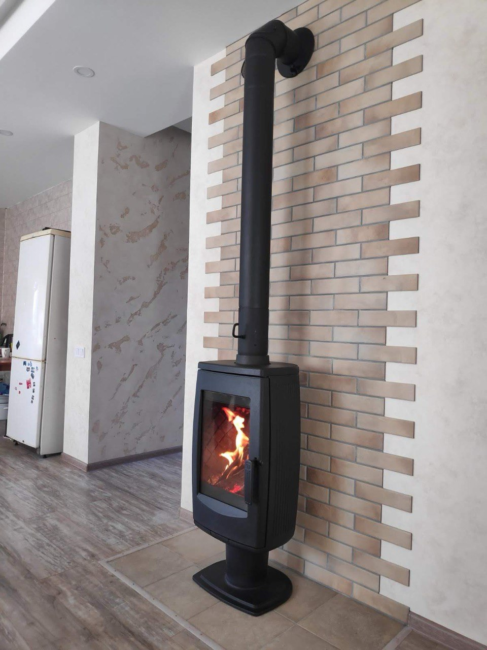

Куркуль Опубліковано: 12 лютого 2025 Поділитись Опубліковано: 12 лютого 2025 09.02.2025 в 20:22, nata1 сказав: Plamen Tara, Plamen Aria. Фото з Tara. Підкажіть будь ласка чим пошкальована стіна, як сильно нагрівається? Трішинок від температури немає? Посилання на коментар Поділитися на інших сайтах More sharing options...
nata1 Опубліковано: 12 лютого 2025 Поділитись Опубліковано: 12 лютого 2025 6 годин тому, Куркуль сказав: Фото з Tara. Підкажіть будь ласка чим пошкальована стіна, як сильно нагрівається? Трішинок від температури немає? Це фото не моє, з інтернету. Ми збираємося купувати піч Plamen Tena N. А поки вже дві зими майже кожен день пропалюємо булер'ян 18 кВт. Стоїть біля стіни, на відстані від неї 20 см. Ця стіна оштукатурена ЦПС, нагрівається, але не сильно, рука терпить. Безпосередньо за піччю шпаклівки немає (полоса шириною 120 мм), там будемо вкладати керамограніт 120х60 мм. Далі по бокам - полімерна шпаклівка Knauf Polymer Finish. Тріщин немає. Бачила, що є термостійка шпаклівка budformula.com.ua/ua/p1688484450-shpaklevka-termostojkaya-gotovaya.html#:~:text=Шпатлевка выдерживает температуру до 1000,поверхность от грязи предварительно прогрунтовав. 1 Посилання на коментар Поділитися на інших сайтах More sharing options...
МаТраС Опубліковано: 12 лютого 2025 Поділитись Опубліковано: 12 лютого 2025 (змінено) 31 хвилину тому, nata1 сказав: Це фото не моє, з інтернету. Ми збираємося купувати піч Plamen Tena N. А поки вже дві зими майже кожен день пропалюємо булер'ян 18 кВт. Стоїть біля стіни, на відстані від неї 20 см. Ця стіна оштукатурена ЦПС, нагрівається, але не сильно, рука терпить. Безпосередньо за піччю шпаклівки немає (полоса шириною 120 мм), там будемо вкладати керамограніт 120х60 мм. Далі по бокам - полімерна шпаклівка Knauf Polymer Finish. Тріщин немає. Бачила, що є термостійка шпаклівка budformula.com.ua/ua/p1688484450-shpaklevka-termostojkaya-gotovaya.html#:~:text=Шпатлевка выдерживает температуру до 1000,поверхность от грязи предварительно прогрунтовав. Якось булер ян не сильно вписується в інтер єр.. думав, якщо до тих трубок під єднати гофри і пустити в сусідні кімнати. Да якось впритик обкласти цеглою. Чи потягне тепло метрів 7... Димар прямий у вас? Речі не воняють димом? Змінено 12 лютого 2025 користувачем МаТраС Посилання на коментар Поділитися на інших сайтах More sharing options...
nata1 Опубліковано: 12 лютого 2025 Поділитись Опубліковано: 12 лютого 2025 21 хвилину тому, МаТраС сказав: Якось булер ян не сильно вписується в інтер єр.. думав, якщо до тих трубок під єднати гофри і пустити в сусідні кімнати. Да якось впритик обкласти цеглою. Чи потягне тепло метрів 7... Димар прямий у вас? Речі не воняють димом? Булер'ян - то тимчасова піч, на час будівництва. Підключена в корінний цегляний димохід. Потім там буде інша пічь, як додаткове опалення. Основне - тепла підлога. 1 Посилання на коментар Поділитися на інших сайтах More sharing options...
