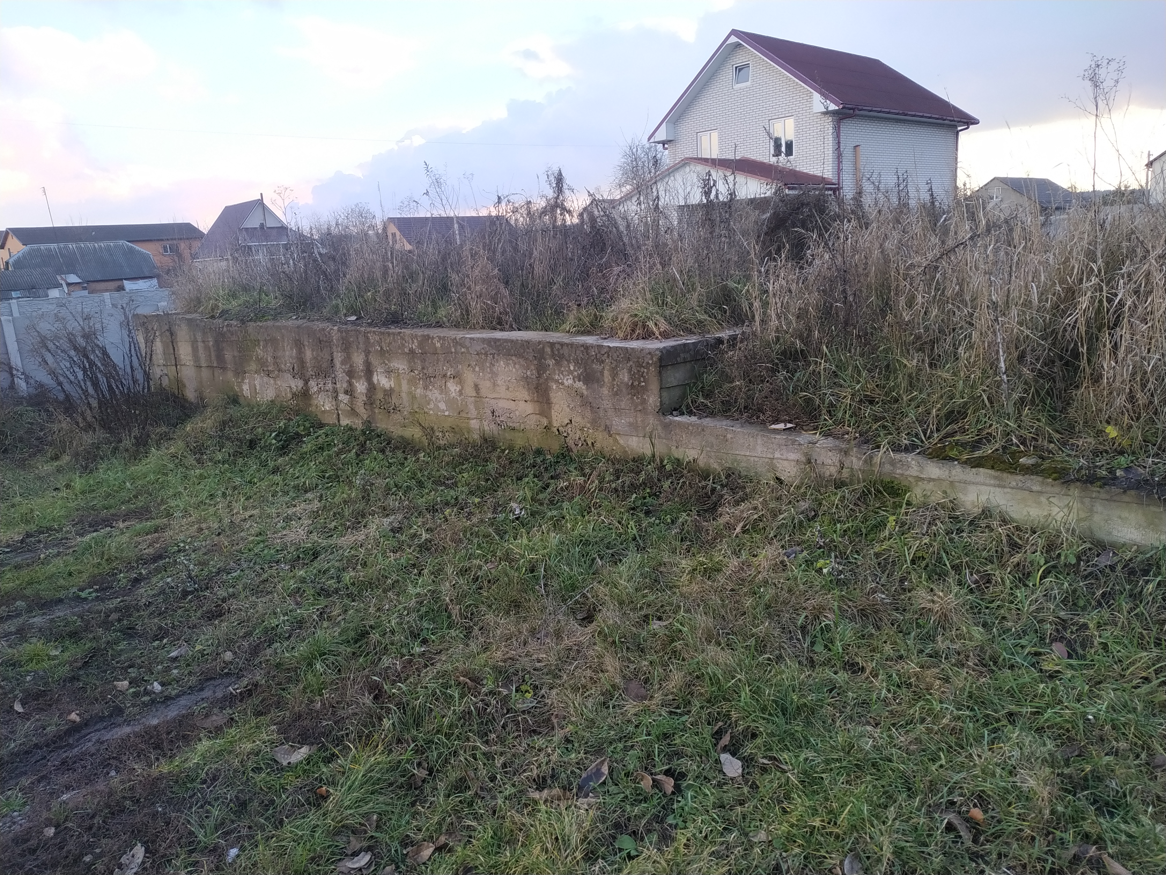

Меня зовут Андрей, и мне 30. Жена, двое деток (9 и 3 годика)
Вот и мы сделали первый шаг к исполнению своей мечты, приобрели первую собственную недвижимость, а именно участок в черте города Фастов.
Финансовые возможности очень скромные. 10 лет по съёмным жилплощадям. Муки выбора между квартирой в ипотеку или участок и понемногу строится, и таки пересилил второй вариант

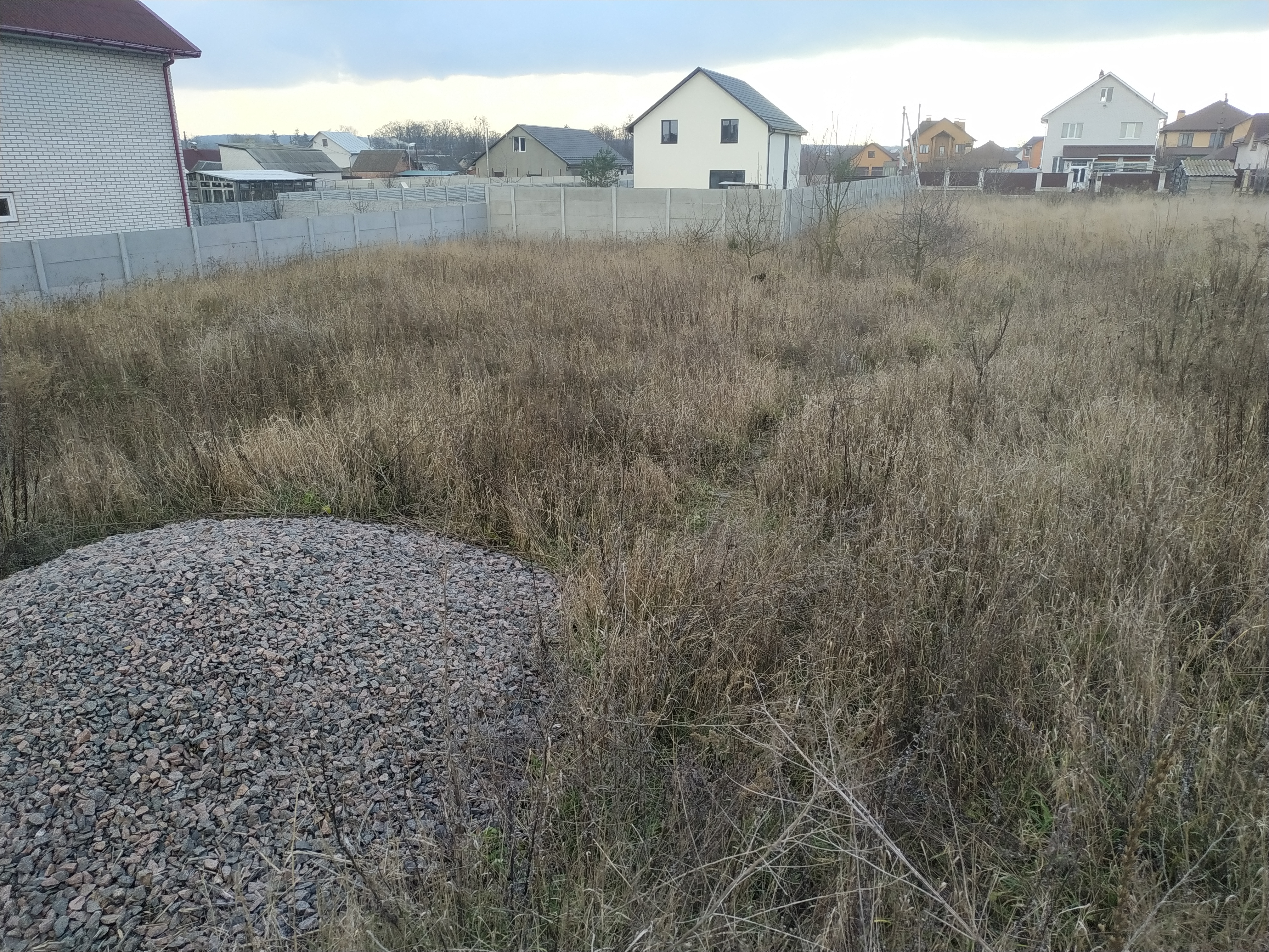

Участок 10 соток, прямоугольный, с одной стороны соседи (с забором:))

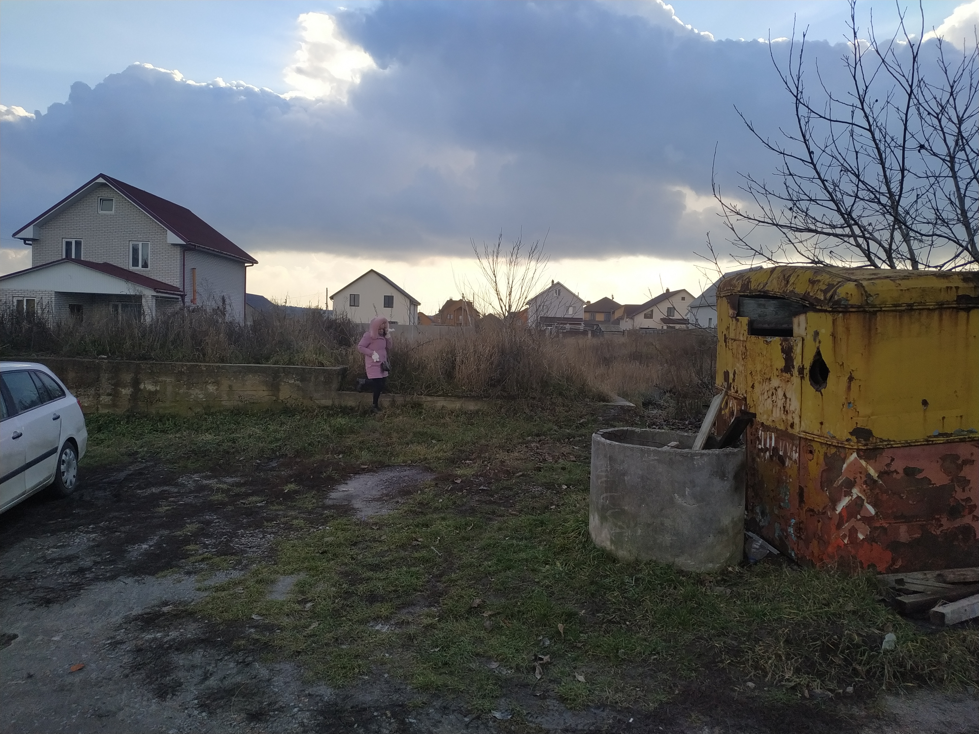

Предыдущие владельцы лет 10 назад планировали строится, но передумали. Исходя из этого на участке есть плюс и минус, уже есть электричество (5квт) и вода городская (нужно только переоформить договора, из минуса, как по мне, это залит ленточный фундамент, прямоугольный с перемычкой, в две уровня, общий размер примерно 11 на 12 метров.
Ещё из приятного: кучка щебня и металлический домик для инструмента (кузов с какого-то авто)
Цель- как можно быстрее перебраться на ПМЖ, для экономии средств на аренде в пользу вложений уже в "своё"
Прикинул себе следующий план действий:
1. Сначала закрыть все бумажные вопросы, переоформить договора на свет и воду
2. Дальше как позволит погода немного расчистить участок, покосить траву
3. Думаю таки вызвать геодезов, поставить столбики (со стороны где нет соседей), заодно проверить границы с соседями
4. А дальше думаю построить домик, на первое время для ПМЖ, в дальнейшем возможно для использования как гостевой. План пока не рисовал, ориентировочно 5 на 6, каркасный, на свайный фундамент (отверстия пробурить ручным буром на 1.20+-, насыпать щебня, залить колоны с армировкой на +30 от земли, расстояние 1м друг от друга), крыша двускатная профнастил/металлочерепица, санузел с унитазом, гидробоксом, небольшая кухонька с двухкомфорочной электроплитой, отопление электрическими конвекторами...
Пока так:oops:
Не очень удачная идея. Я бы этого делать не стала. Обследовать имеющийся фундамент, под него спланировать строительство и начать его. Жилье снять рядом. Удачи! У вас все получится.
  • Лайк 10
Мне идея с каркасником не нравится, с вероятностью стремящейся к 100% он останется единственным и постоянным. И будете жалеть.
Согласен, что начать нужно с обследования фундамента. Как вариант подумать над поэтапным строительством на имеющемся фундаменте.
И каркасник дешёвый только у менеджеров фирм. Правильный каркасник не будет дешевле дома из ГБ.

Ещё лента поднята довольно высоко, 130-150см от земли (точно не знаю, как снег спадет, буду уже заниматься), как тут правильно обыграть это под одну комнатку, утеплить и тд
В первую очередь обследовать фундамент. Скорее всего он не просто по периметру, в середине может тоже есть под стены -перегородки. Пообщаться с соседями на предмет подвалов, глубины фундамента и пр. Наличие комуникаций и возможности их подключения. А потом принимать решение. Каркасник с двух кубов вы точно не построите. А газоблок можно ложить и без утепления, и печку также можно использовать. В конце-концов рядом аренда жилья точно дешевле, чем в Киеве.
И нет ничего худшего, чем вкладывать деньги в ненужные проекты. Лучше по-немногу, но в постоянное. Я в этом году тоже не закончила крышу, но накрыв ее подкладочным - спокойно сейчас работаю в сухом помещении.
Газоблок вы тоже сможете положить сами - ничего сложного. Тем более часть его можно провести по теплому кредиту.
Маленький дом не стройте. Обследуйте фундамент, стройте на нем из газоблока. Одноэтажник. Гоните стены, накрывайте крышей а для жизни обустройте одну-две комнаты. Будете строить из газоблока, не забывайте про армопояса, армирование.
