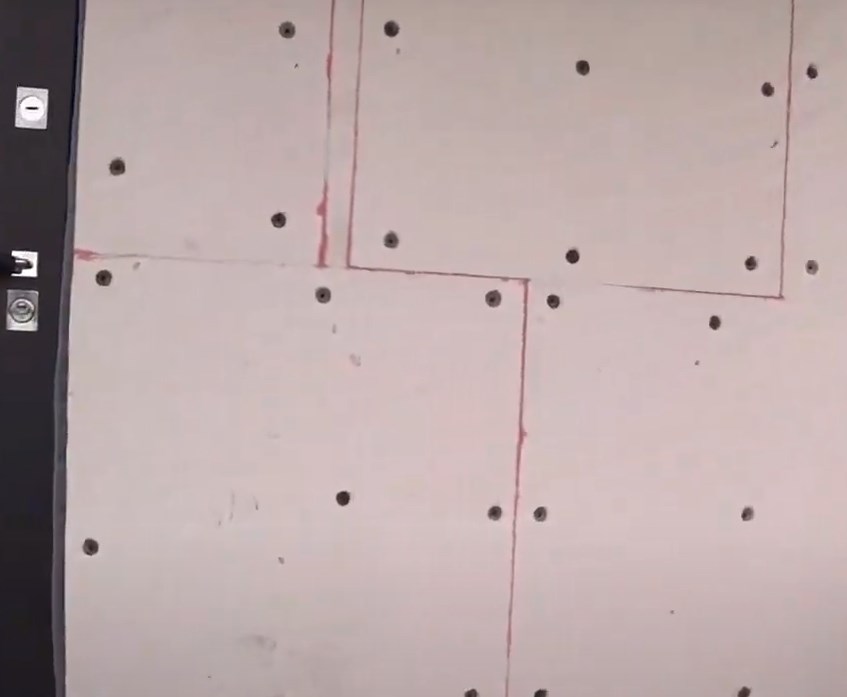

Я, конечно, не в теме, но не понимаю как утеплять СИП панель. Утеплитель приклеивается и затем дюбелится. Как клеить мне понятно. Как дюбелить? В чем дюбель держится?
Пенопласт клеится на церезит клей пену и потом зонтиками в OSB. Стыки пенопласта также промазываются.

;5271125']Пенопласт клеится на церезит клей пену и потом зонтиками в OSB. Стыки пенопласта также промазываются.
И дом сгнивает за несколько лет.
Для утепления ППСом по OSB, на ППСе должны быть вертикальные "канавки" (но у нас такого в продаже нет), а на OSB ветровлагозащита. Либо между пенопластом и OSB обязана вставляться дренирующая мембрана.
Это, если говорить о технологии, а не то, что вы описали.
ПыСы. Написал не в укор СИПам.
  • Дізлайк 1
почему?
Потому что у ОСБ 2 слоя диффузия стремится к нулю + пенопласт. И по-этому ты будешь жить с открытыми окнами или делать нормальную вентиляцию.
Этот вопрос надо уточнить как делают у компании.
Есть ссылка на тех процесс этот?
;5272310']Этот вопрос надо уточнить как делают у компании.
