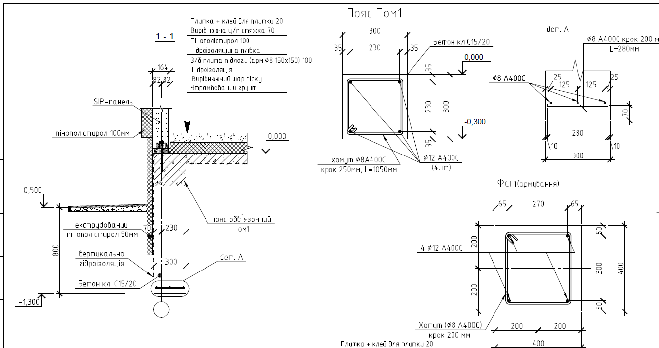

И что вы ожидаете услышать? Гадание на кофейной гуще? Без геологии и конструктива? Упадет/не упадет?
Если СИП то в любом случае нагрузки будут в разы меньше чем каменный дом.
по геологии, суглинок, вода далеко.
Вот план.
;5305326']по геологии, суглинок, вода далеко.
Вот план.
ну а узел А Вы видите в чертеже? там есть армирование?!

В принципе, большинство сип-домов так и строят, лента сверху 300*500, или как у вас 400*400 и опирают на армированные столбы, залитые в лунки 1000-1200 глубиной. У вас вместо столбов сплошной бетон. Так что точно прочнее чем в большинстве аналогичных домов. У вас весь дом будет максимум тонн 30-40.

;5305261']И снова начался спор о СИП или не СИП.
Всего один ответ о фундаменте
доктор меня игнорируют (с)
тут на форуме много замечательных специалистов
все определяют на глаз и даже на слух
некоторые успели отметится в теме
фундамент это вопрос расчета
фирма строит по проекту?
надо спросить кто рассчитывал фундамент и посмотреть эти расчеты
может там и бетона можно меньше
